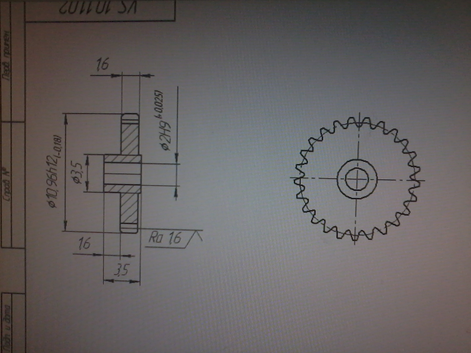

шестеренка на спидометре
Повідомлення barmalei » Пон серпня 27, 2012 11:03 pm
Поломилась стерво ! требуеца секрет : от чего подходить ? де взять ? Или куплю б\у спидометру как донора! :moil: :moil:

нужно ехать на РАДИО РЫНОК!и подбирать по факту с приводом спидометра ! я так нашол с трудом! шестеренка вроде то с старого магнитофона!

На радиорынок я себе на 740 там нашел 5-10грн.пластмассовая В оригинале она как резиновая.только если на ходу сбросить одометр теряет пару зубов.крутится уже 3 года.
