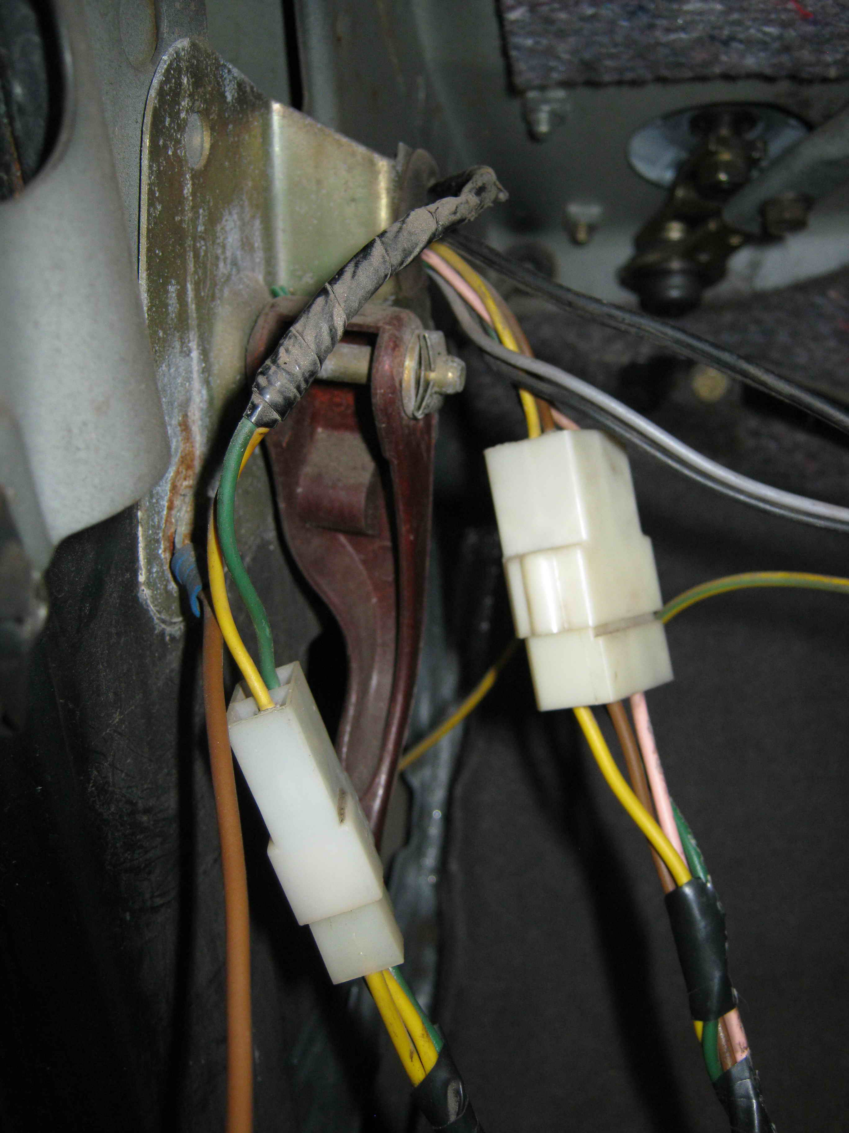

FausT07 написав:такая проблемка я где-то вытащил фишку и воткнул другой стороной в результате задняя правая дверь центральным замком не закрывается, а -ОТКРЫВАЕТСЯ. (копался под пассажирским сидением, в ногах пассажира(под бардачком), и вроде больше не где особо не копался)
Вот как раз там и находится фишка правой задней двери, ищи фишки с зеленым и желтым проводами.

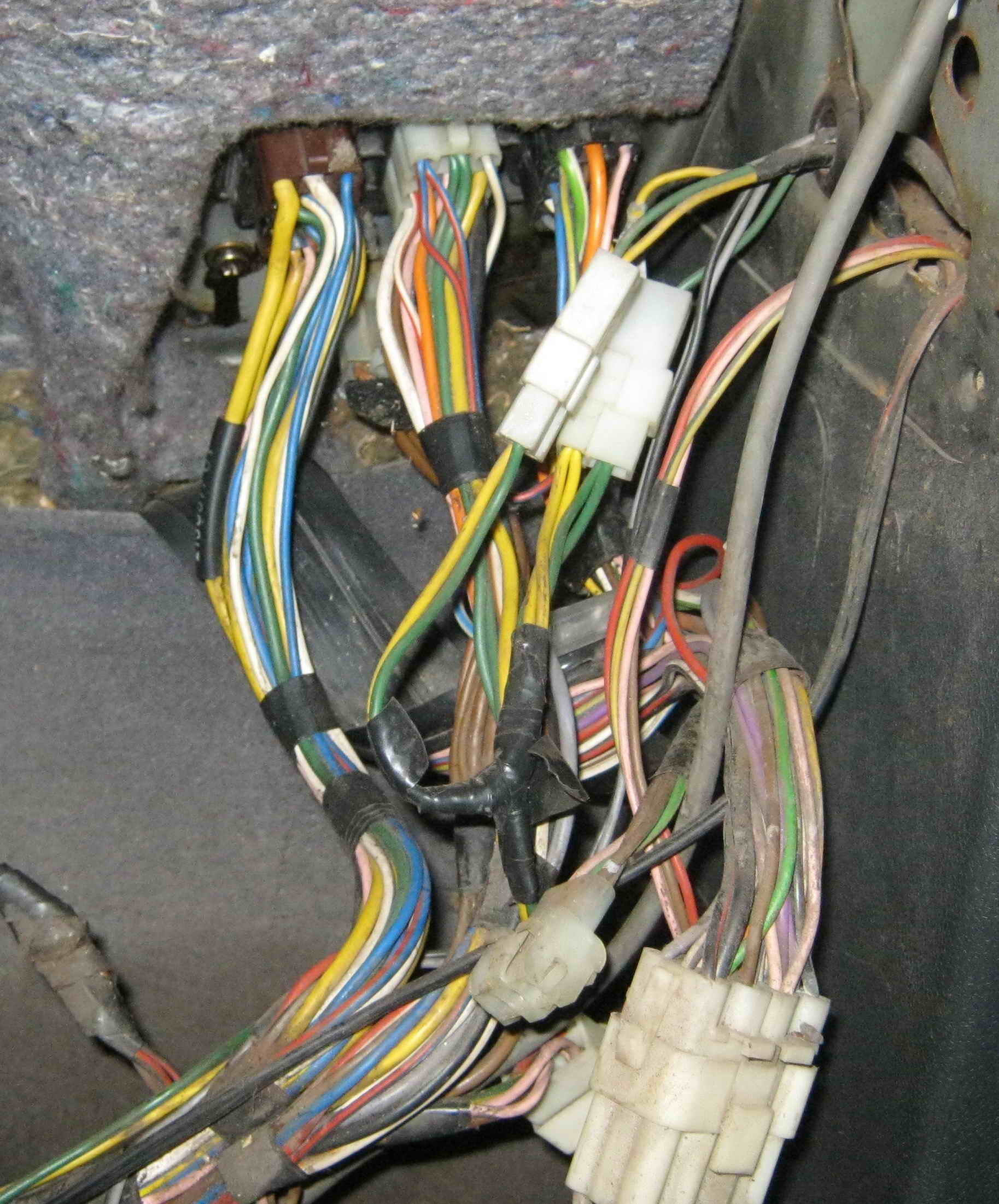

Повідомлення FausT07 » Сер грудня 12, 2012 5:35 pm
там 2 таких фишки. а вторая на какую дверь? её же невозможно полярность поменять . а что если их местами поменять?

Повідомлення Shipr » П'ят грудня 14, 2012 1:07 am
Одна на переднюю (два провода) вторая на заднюю.

Повідомлення FausT07 » Нед грудня 16, 2012 10:27 pm
а на заднюю левую где фишки не подскажите?

Повідомлення Shipr » Пон грудня 17, 2012 12:10 pm
FausT07 написав:а на заднюю левую где фишки не подскажите?
Слева под торпедой.
