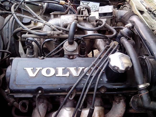

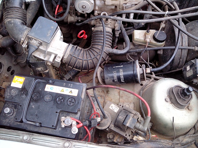

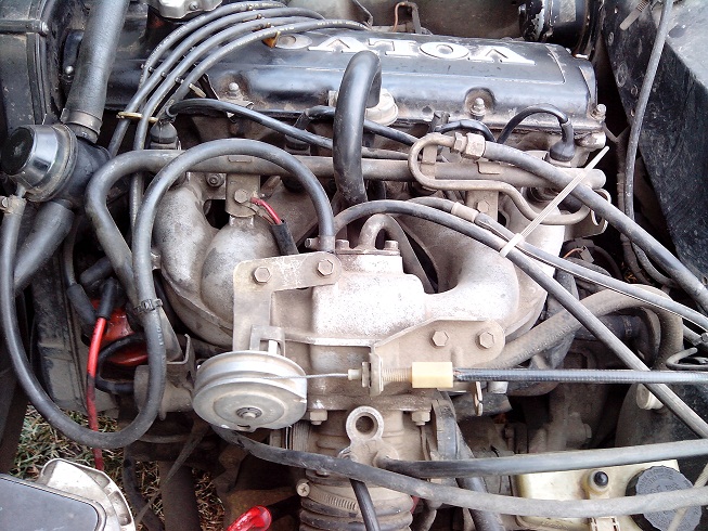

Повідомлення Роман111 » Вів січня 14, 2014 4:24 pm
Ось кілька фото двигуна, скажіть де можна побачити який ше двигун, уточню)

Повідомлення Stas340 » Сер січня 15, 2014 9:55 am
Это самый настоящий вольвоский мотор В200Е, объемом в два литра, с паралельным впрыском, очень любит бензин.
С впрысковым мотором к сожалению помочь не могу потому как не ковырял. :?

Повідомлення Роман111 » Сер січня 15, 2014 4:08 pm
От про те що машина як дівчина це правда, за ці дні норов свій показала, причину я знайшов :idea: , у розходомірі повітря перекошена вісь заслонки при повному відкритті заслонка стрягне, звідси і перелив бензином бо мозги думали що педаль газу в поліку, почищу нагар буде краще. Дякую всім за увагу і поради, добре коли є до кого звернутись :frends:
