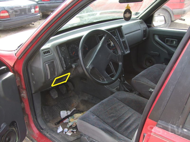

Кстати, что за девайс находится на торпедо слева снизу от рулевого колеса за квадратной заглушкой? К нему ещё подходит 4 провода (почему-то оборваны предыдущим хозяином) и есть 2 колесика регулировки.. Вот как на приложенном фото.

Что касается девайса, та это регулировка подсветки панели приборов.

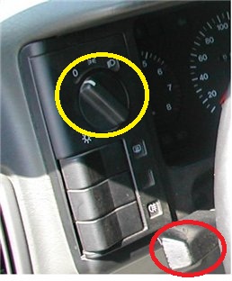

Судя по описанию - балуется переключатель . Я бы начинал с него.

Как именно? Красный или жёлтый?
Жёлтый.
Красный - это повороты-дальний свет.

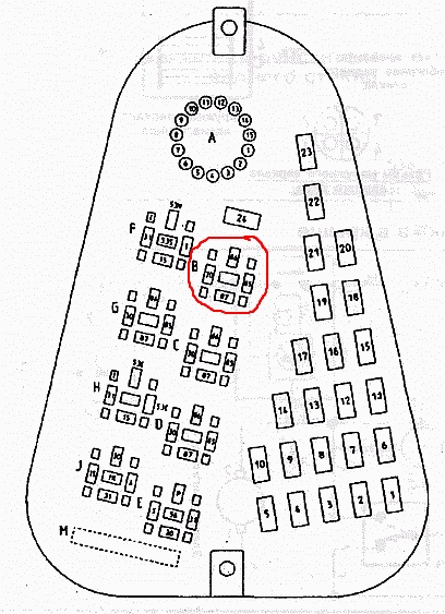

На первой фотке обозначено место под трос подсоса на карбовых движках, и провода идут к тросику, для контрольки подсоса. По вопросу ближнего света, попробуй посмотреть все ли контакты релюшки №В на месте?
У меня в блоке предохронов один контакт вывалился и пропал ближний, долго искали. Если нет то хороший электрик в помощь. :D

Pasa0903 написав:На первой фотке обозначено место под трос подсоса на карбовых движках, и провода идут к тросику, для контрольки подсоса.
У меня инжектор. Зачем оно там? :) Может торпеда не родная уже? :) Ну 4 провода висят же. Значит и проводка не родная?
Мне вроде ответили что это регулировка подсветки..
Ну если вы не в курсе менялась проводка или нет, то я тем более. Вариант электрика не рассматриваете?
У меня карбюратор. Так тросик выдвигается гораздо ниже (из-под торпедо). Но могу и ошибаться – давно не был в машине.

У меня там совсем другая вещь - плата с двумя регулировками - прикреплена к обратной стороне лючка, но оборваны провода - висят со стороны проводки (их 4). Постараюсь сделать фото..

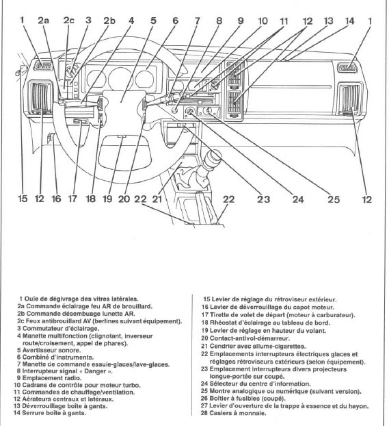

Вот нашёл, правда на французском, но, вроде, понятно.

AlexVlad написав:
b1gg1e написав:
ClassN1 написав:Судя по описанию - балуется переключатель . Я бы начинал с него.
Жёлтый.
Не совсем так
Жёлтый-ето свет
А вот дальний или ближний-ето зависит как раз от красного переключателя.
Если перевернуть тот переключатель(красный)-то возле ножек можно обнаружыть коды
56-свет
56а-дальний свет
56b-ближний свет
Если закоротить на разъеме сотответственно контакты которые идут на 56 и 56а, то при включеном виключателе света(жёлтый) -должен загорется дальний.
Если закоротить на разъеме сотответственно контакты которые идут на 56 и 56b, то при включеном виключателе света(жёлтый) -должен загорется ближний.
Если ближний загорится-значит переключатель(красный)-неисправен. Если все равно не работает-ну тогда надо курить схемы.
