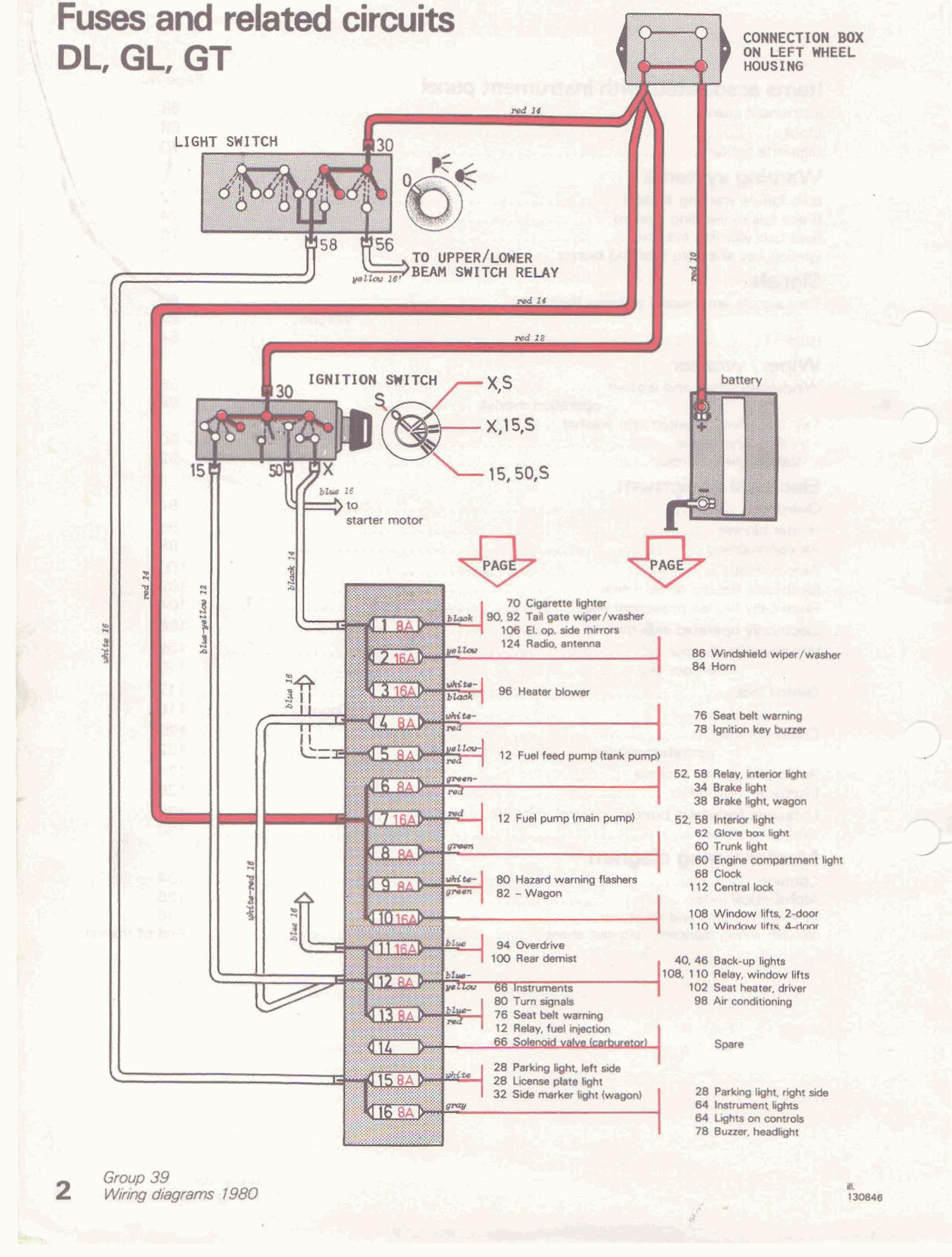

Ткните где лежит распиновка блока предохранителей. Одну массу открученную нашёл, дальний появился, но всё что уходит на право перед не работает, вернее лампа дальнего и ближнего горит в треть накала если не в четверть, моторчик омывателя тож не работает, и и всё также дворники включаются при включении ближнего/дальнего (((

Вот здесь мануал на 240
https://drive.google.com/open?id=0B0ZNq ... XRlbWs5M2M
Вот здесь гринбуки на электрическую часть, у вас 79 год и мне кажется что больше ориентироваться на схемы 80 года хотя может и 77-78 быть, надо смотреть на проводку и схемы
http://www.k-jet.org/documents/greenboo ... Electrical

Повідомлення Stas340 » Вів вересня 29, 2015 2:18 pm
Грин буки это мануалы англоязычные типа как оригинальные что ли (а грин потому что обложка зеленая)), то есть не те русскоязычные которые порой переводят люди зачастую не владеющие техязыком, в книгах тех что у нас в продаже и т.д. часто содержат ошибки неточности или вообще отсутствуют схемы, картинки нужные метки, а гринбук он и в африке гринбук, в тех схемах (Wiring Diagrams) расписано за каждый пунктик подробно так что непонять не получится. все они на К-Джете находятся по ссылке
В мануале русскоязычном страница 156 там кодировка цветов а на 157 на схеме блок предохранителей и там расписано цвета какие куда и если распечатать и составить три листа в один то видно куда и что пошло я даже для удобства маркерами начинал разрисовывать провода :)
Для первой качаем Djvu-ридер http://windjview.sourceforge.net/ru/ , открываем прогу, открываем файл через команду "открыть"
Ниже схема для 1980 года (ориентировочно и для 79-го), картинка кликабельна можно не щурится

Во, у меня точно такая же книжка как раз там я и искал этот 10-ый пункт предохранители. И всё ведёт к сигнальному блоку, другими словами чек-контроль ламп. То ли круглое реле такое, то ли просто колодка. Я её точно трогал, вот правильно ли обратно вставил...

Повідомлення Stas340 » Вів вересня 29, 2015 4:12 pm
Полный гринбук для 1980 года с K-Jet положил сюда https://drive.google.com/file/d/0B0ZNqZ ... sp=sharing
Re: Распиновка кнопки аварийки 244 78гв
Повідомлення nemeckiy » Вів вересня 29, 2015 9:42 pm
Вот вроде как нашёл ету цепь, только дворники не пойму каким боком. Видать до 80гв смотреть нужно ((

Повідомлення Stas340 » Сер вересня 30, 2015 8:44 am
замки ремней в центральном тонеле стационарно или на отдельных подвижных поводках?
сколько предохранителей в колодке (12 или 16)?
ЗЫ в электрике есть два вида поломок - 1. нет контакта, 2. есть контакт там где его быть не должно
мне кажется тут второй случай, рекомендую пройтись руками и глазами по всей проводке (и за панелью) на наличие вмешательства потусторонних сил и любителей включить напрямую, ну и самое главное пересмотреть массу на каждом потребителе (с аккума на кузов, с аккума на мотор, с генератора на мотор само собой все должно быть хорошо чисто и крепко)
