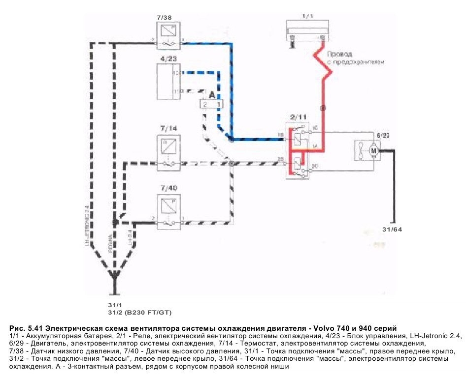

Потому что у меня есть карлсон с реле от 960 и я долго думал как его правильно поставить потому что есть 2 фишки которые идут к радиатору кондея... 8-)

Вот а как их подключить к датчику с двумя контактами?? в 850 проще там мозгами управляется... 8-)

в смысле выкрутить заглушку вкрутить туда термодатчик?
ок но какие провода куда?) там черный, синий с черным и белый с черным)) у меня с 960 реле и проводка

Тема актуальна, понял что электро вентилятор с двумя скоростями ставился на машины с кондиционером. Один контакт от датчика температуры ож, а второй с радиатора кондиционера.
И еще к штатному термодатчику 2,4tdi его не подключиш потому что он просто датчик, а не термореле..
Потому в патрубок нужно врезать отдельно термореле на 87 градусов...
Остался вопрос какое именно термореле подойдет?
