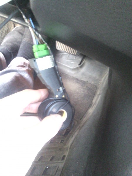

Ну в принцепе вопрос в теме... Авто 2002г
Были потерены ключи, но ключ простой в резине , и брелок с сигналкой.
Был раскурочен замок зажигания, и там контактная группа отдельно, когда её проварачиваешь отверткой включается зажигание и вся электроника, но стартер не крутит.
Ещё спереди на замке одета пластмаска, там подсветка но входят проводов 6, на ней было намотан витков шесть провода.

В ключе был чип. И ето очень плохо что потеряли ключ.

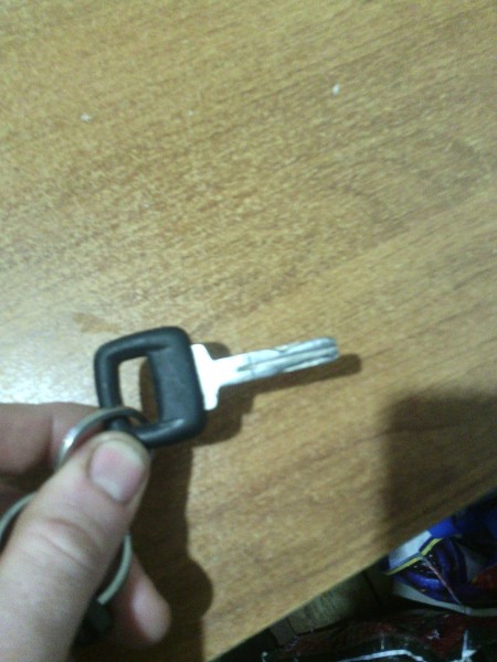

Я как понял ето он:
А можно прописать новый ключ?
Или можно поменять ету приблуду в месте сключом? Конечно б/у. И будет ли машина заводиться?

Это антенна имобилайзера, провод намотанный какой то колхоз. Чип имо можно прописать только один раз, то есть нужен новый ключ, и к офицыалам или искать кулибина который рискнёт прописать в Volvo. С БУ вообще номер не пройдет, придётся половину блоков поменять.

Это старый вид ЧИПа, такой ни кто не пропишет даже при наличии, т.е. дубликат даже не могут сделать, так что варианты только написанные выше.

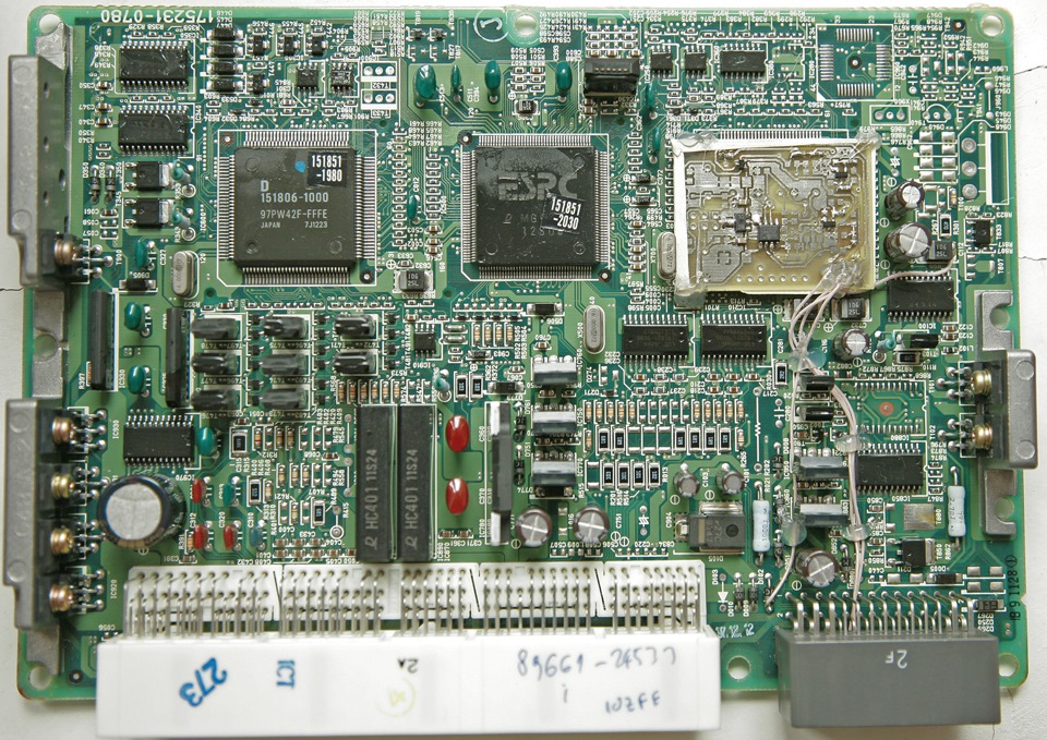

Есть человек в Москве который занимается отключением имо на япошках, я могу у него спросить.
если это старый чип, то программно он не отключается, туда нужно впаивать обманку.
Вот типа такую

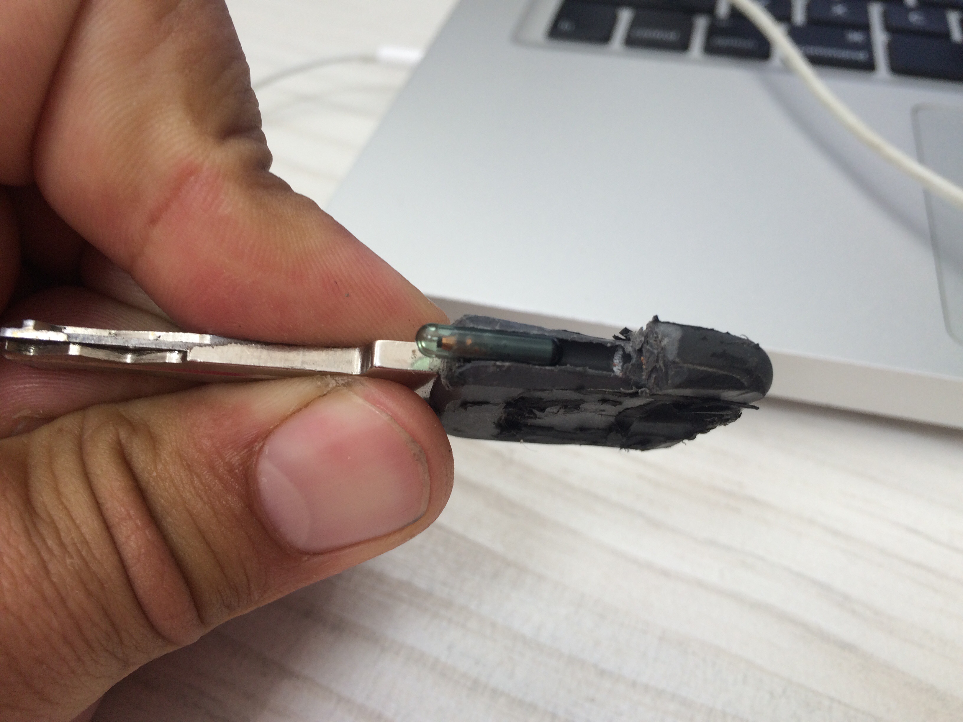

Насчёт имобилайзера, может раскавырять ключ, и приклееть эту капсулу в схему, и забыть про электронику...?
Не в схему. А на замок. :D

ну в принцепе в антенну имобилайзера

подклеивай на замок и делай дубликат.машины и более крутые угоняют,потому и угоняют что 5 блоков вязать не нужно

а кто нибуть знает какой марки чип стоит в ключе?????????????
https://ru.aliexpress.com/item/50PCS-Ch ... 175ba49b42
что то похоже... https://ae01.alicdn.com/kf/HTB1ao5FMVXX ... 9d3e615375
