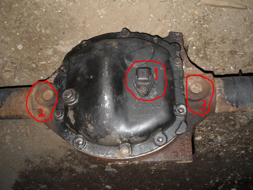

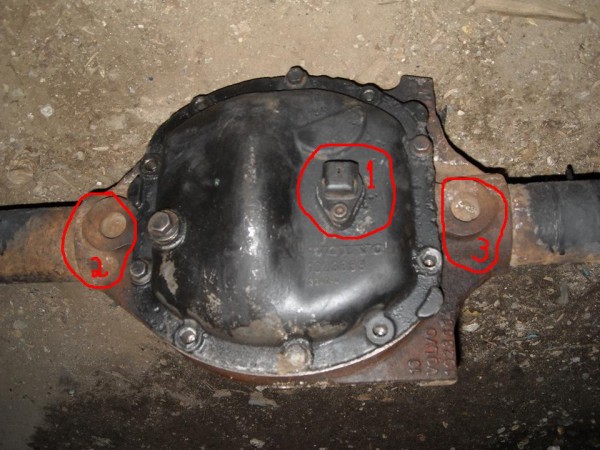

Повідомлення MOOSE » Чет жовтня 27, 2016 1:30 pm
на вашей машине на заднем редукторе 3 датчика! Крайние ето датчики АБС, центральный ето на спидометр

Re: Не работает спидометр Volvo 760 GLE 86г.
Повідомлення MOOSE » Вів листопада 01, 2016 3:32 pm
xoxlov написав:
MOOSE написав:на вашей машине на заднем редукторе 3 датчика! Крайние ето датчики АБС, центральный ето на спидометр
А как там датчики конструктивно стоят, просто не видел такого.
датчики АБС стоят вместо заглушек

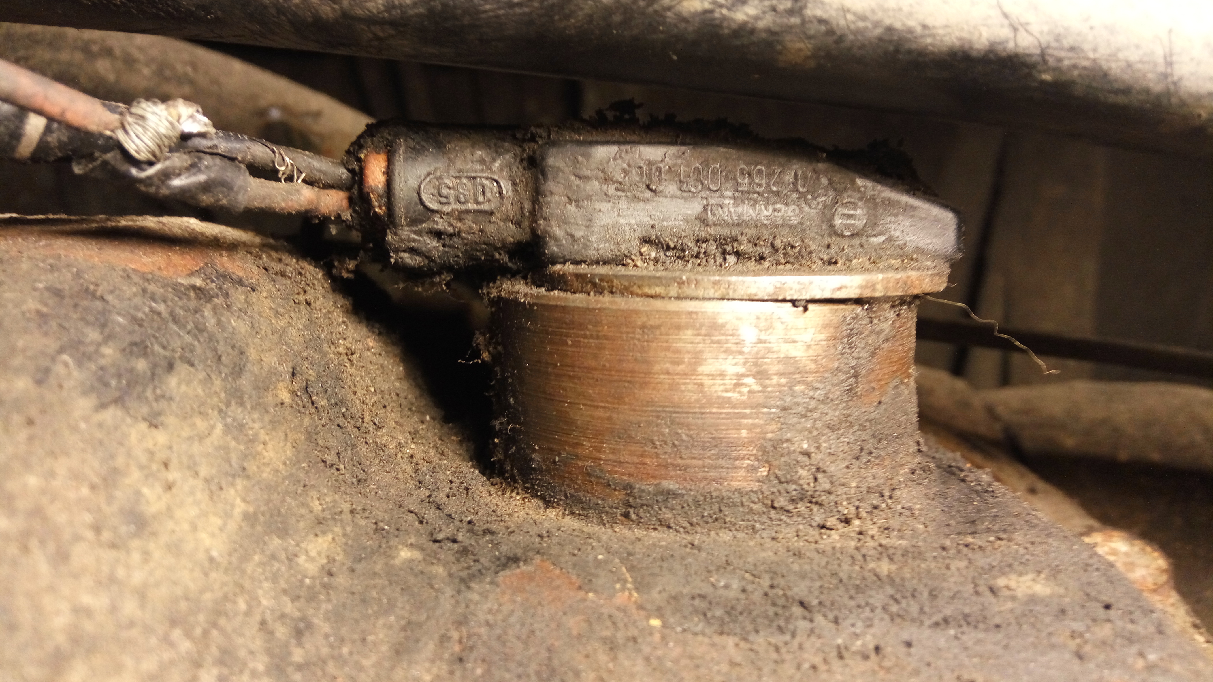

Повідомлення maks1m1 » Вів листопада 01, 2016 4:03 pm
У меня вот такой датчик спидометра
Volvo 760 GLE Turbo disel 2.4
maks1m1
Повідомлень: 5
З нами з: Сер жовтня 26, 2016 7:38 am
Автомобиль: Volvo 760 GLE
Повідомлення leo_run » Вів листопада 01, 2016 4:28 pm
как он может работать если на фотке один провод оборван и шото он странно креп тся
Повідомлення maks1m1 » Вів листопада 01, 2016 6:39 pm
leo_run написав:как он может работать если на фотке один провод оборван и шото он странно креп тся
Он не оборван, его зачистили что бы прозвонить датчик...
