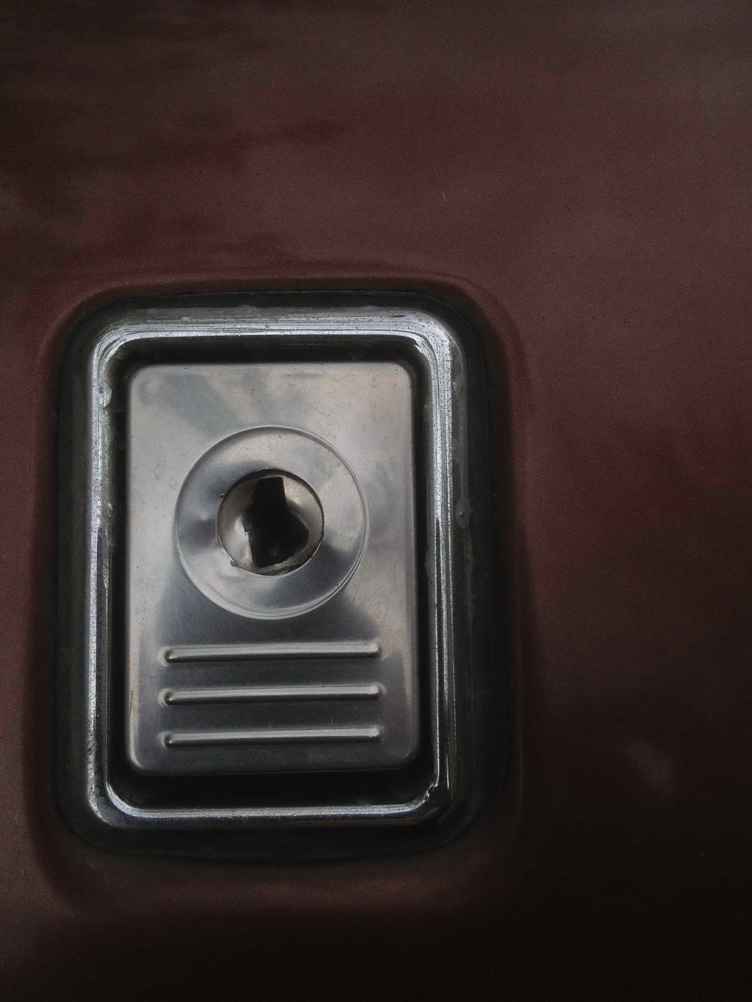

Добрый день!
Пытались ко мне злодеи в багажник заглянуть. Но, наверное, сопляки работали - не знали, что с вольво лучше не связываться :viking: . Или руки у них только левые были 8-) ...
В общем, испортили только мне сердцевину.
Как по-умному заменить сердцевину в замке багажника?
Есть вариант, что в мастерских подгоняют сердцевину под ключ? А то не хочется, чтоб на багажник отдельный ключ был.
Или еще какие-то варианты?
Спасибо

позвони во вторник - посмотрю есть ли некомплект - купишь - занесешь в мастерскую, сердцевину подгонят под Ваш ключ, и всех де лов. Или покажите мастеру, может Ваш восстановить можно.
