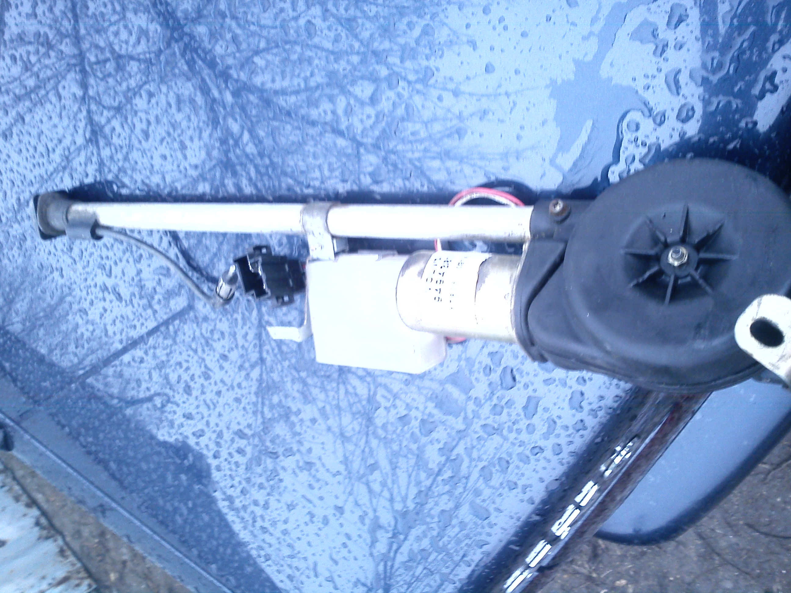

После замены постоянно полу-выдвинутой, полу-заломленной антенны на рабочую, появилось неудобство связи со слишком большой высотой вылета.
Подскажите, пожалуйста,
можно ли ограничить высоту выдвижения антенны до двух колен из трех (в идеале чтоб не выше крышы);
можно ли организовать ее включение только при включении радио, а не сразу при включении головы (в моей местности ФМ вообще не ловит, постоянно играет флешка).

RomanBMS написав:А где и по чем брал шток антенны?
Брал с разборки в Одессе, за антенну, как на фото в сборе отдал 400 грн. при курсе 20.

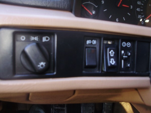

Повідомлення sovladim » Чет лютого 12, 2015 2:13 pm
slava_n написав:можна подключить на отдельную кнопку!
У меня нет кнопки трекшина и люка, можно на ее место поставить.

vodila2009 написав:Себе брал на экзисте,но она очень дорогая и не такая какую хотел,она просто включает или отключает подачу напруги на антенну.Проще поставить кнопку как на стеклоподьемники,тогда будешь сам регулировать вылет антенны или же с кнопки электролюка.
Там как я понял, принцип как у дворников, пока вся не вылезет- назад не залезет. За это вроде отвечает белая прозрачная коробка с релюшками на корпусе антенны.

Повідомлення sovladim » П'ят лютого 13, 2015 2:30 pm
BigBear написав:Нет,через кнопку будет принцип стеклоподъемников-в любом положении можно остановить и спрятать.
Значит можно использовать кнопку для люка?

Повідомлення BigBear » П'ят лютого 13, 2015 3:22 pm
Да можно,принцип работы такой же как и кнопки стеклоподъемников. :frends:

Повідомлення sovladim » Вів лютого 24, 2015 8:18 pm
Стандартная кнопка управления люком от ы70. У меня люка нету, а место для кнопки закрыто заглушкой. Вам на авто с профиля нужна кнопка от Вашей модели. После установки сделаю фото и выложу, только когда?... 8-)

Re: Вопрос по антенне S70
Повідомлення atol » Вів лютого 24, 2015 9:15 pm
Спасибо !Я вот такую присмотрел с белыми стрелочками .
