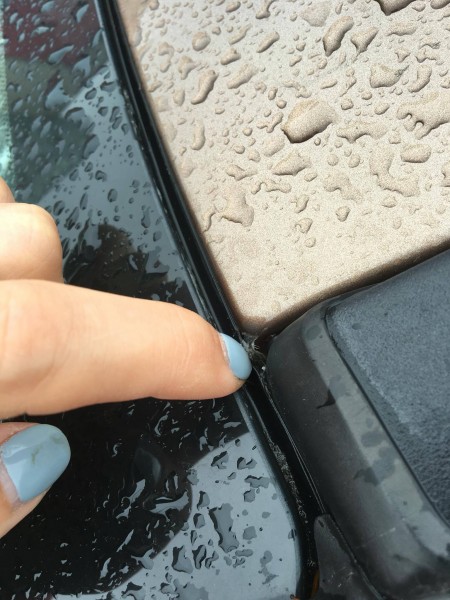

Сегодня во время сильного ливня появилась проблема, течь с правого угла и по центру лобового стекла. Не сильная и не постоянная, а эпизодами, особенно после стоянки.
Грешу на это место.
В интернете попадалась инфа про течь, чистят дренажи и вроде помогает. Короче, кто сталкивался с такой проблемой и к кому можно подъехать, кто в стеклах ок понимает в Киеве.
Спасибо.

Это просто резинка-уплотнитель, на герметичность она не должна влиять. Стекло клеится на специальный клей к кузову. Если течет то это переклейка стекла, сначала срезать его потом заново полностью приклеить. Встанет в копеечку.

Может стекло менялось уже, насчёт переклейки не скажу что дорого, в районе 500грн.
Автостекло фирма в Киеве
А лучше проверить для начала, попросить кого-то лить воду на подозревает место и будет видно течёт из под уплотнителя или нет

Если лить ничего не видно) Только во время проливных дождей потекло.
Переклеили стекло. Пока неясно. Погода пока норм.
По запросу "leaking front windshield xc60" гугл выдает кучу результатов, и конечно же больше всего проблем у владельцев люков.

А если тачка не совсем свежая?Протекает (капает)сверху тоже со стороны водителя ближе к зеркалу заднего вида,во время дождя,молдинг боюсь и трогать...Может "Крокодилом" замастичить под молдингом?

Может все таки течёт из-за забитого дренажа люка?
