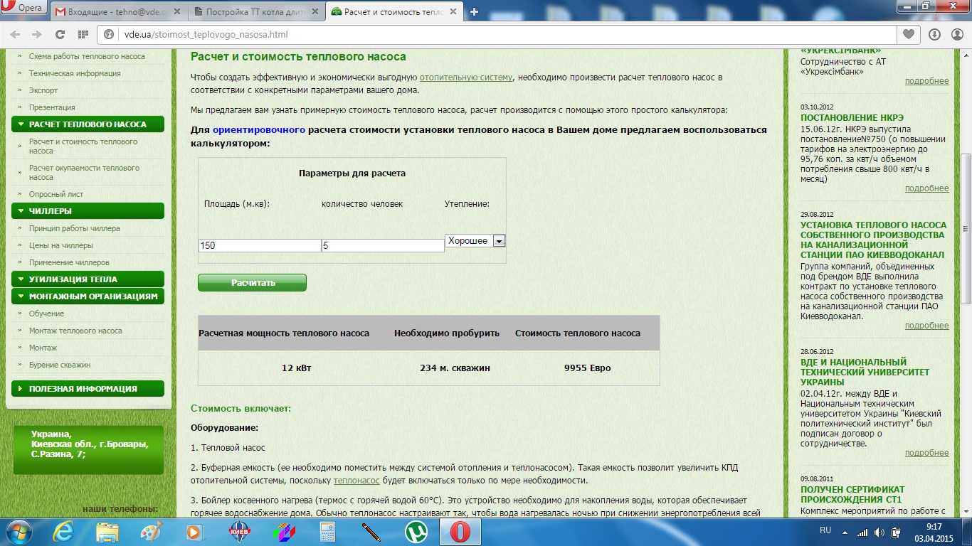

Stas340 написав:А какова вообще стоимость на сегодня этого теплового насоса? И возможно ли установить его самостоятельно?
Можеш посчитать на нашем сайте. http://vde.ua/stoimost_teplovogo_nasosa.html

Re: Постройка ТТ котла длительного (верхнего) горения
Повідомлення Stas340 » П'ят квітня 03, 2015 8:29 am
vitalik k написав:
кнопка расчитать не активна (не нажимается) :?

Повідомлення dimdim » Суб квітня 04, 2015 9:09 pm
vitalik k написав:
Stas340 написав:
vitalik k написав:
Работает 8-) .
Здравствуйте. "Немного" дороговато, да и плюс 12 кВт тоже впечатляет. За половину его стоимости можно дровами на пол жизни запастись 4500 тыс.евро ~ 12 лет топки печи при расходе около мешка дров в день, стоимости прицепа 500 грн и возможности кочегарить круглый год.

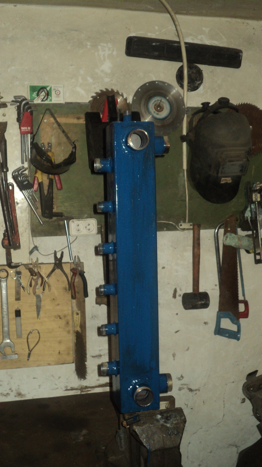

Повідомлення Stas340 » Пон листопада 02, 2015 3:57 pm
Всем привет!
В общем сезон закончился и начался новый, газовый котел я успешно демонтировал (поскольку стоял вообще в неудобном месте чуть ли не посреди дома), когда задумал ставить - расценки горгаза необрадовали и пока газовый котел стоит в летней кухне больше как памятник. Потому ТТ котел используется как основной в круглосуточном режиме.
Сейчас межсезонье, иногда заморозки ночью - а днем тепло, но все равно топить приходится, но это для газового котла 40 градусов в системе совсем никаких проблем не вызывает, а у ТТ котла это чревато многими проблемами. Сейчас временами одну закладку дров растягиваю на 26-28 часов, но блин конденсат слишком уж "хорошо и долго" пахнет, да и коррозионной стойкости котел от этого не получит, а держать на выходе 50-55 градусов в доме сильно жарко.
В заводских ТТ котлах длительного горения (верхнее, шахтники, и особенно пиролизники) есть такое условие что без трехходового смесительного клапана котел снимают с гарантии. Трехходовой кран (смеситель) замыкает циркуляцию сугубо на котел чтобы он сам себя грел и при превышении установленной температуры (45-50 градусов) пускает теплоноситель в систему отопления. Все трехходовые смесительные краны, ладоматы и прочие стоят довольно таки сурьезных денег от 1000 гривен и дальше, понятно что это не наш метод :)
Расширяя свои знания в плане теплотехники наткнулся как то на гидрострелу, изобретение наравне с гровером, и простое и одновременно очень функциональное, можно сказать гениальное. Потратил я на все это дело около 250 гривен (70 см трубы 100*100 - 120 грн., резьбы - 60 грн., штук 10 электродов пусть 20 гривен, ну и отверстий насверлить пусть 50 гривен). Вечером за пару часов все поварил и покрасил, ближе к выходным займусь установкой.
Гидрострела в моем случае выполняет несколько функций кроме основной (подмеса горячей воды в обратку)
- соединяет парралельно два котла в одну систему естественной циркуляцией, то есть уже экономия минимум на одном насосе
- через гидрострелу подключается аварийный радиатор (на случай выключения света и отказа ИБП) тоже на естественной циркуляции
- ну и выступает одновременно в роли коллектора.

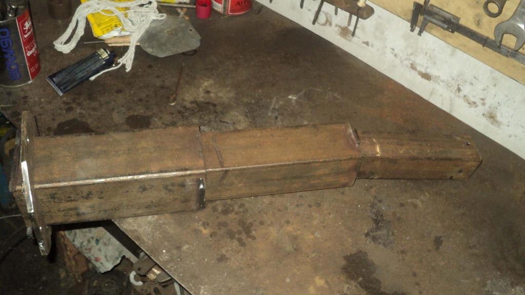

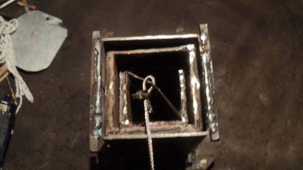

Повідомлення Stas340 » Вів грудня 08, 2015 6:02 pm
Через три недели после начала отопительного сезона оторвалось у меня два колена телескопа, мне он не нравился изначально, потому как доступа к токарному станку нет все делалось руками а с круглым и малыми зазорами очень тяжело, ввиду чего я верхнюю крышку рекуператора только прихватил в нескольких точках а щели промазал герметиком (чтобы в будущем переделать).
Но перед этим я пару недель топился без телескопа точнее только с первым его коленом (труба 90 мм длинной 35 см) все горело довольно нормально, правда не всегда стабильная температура была, некогда было :)

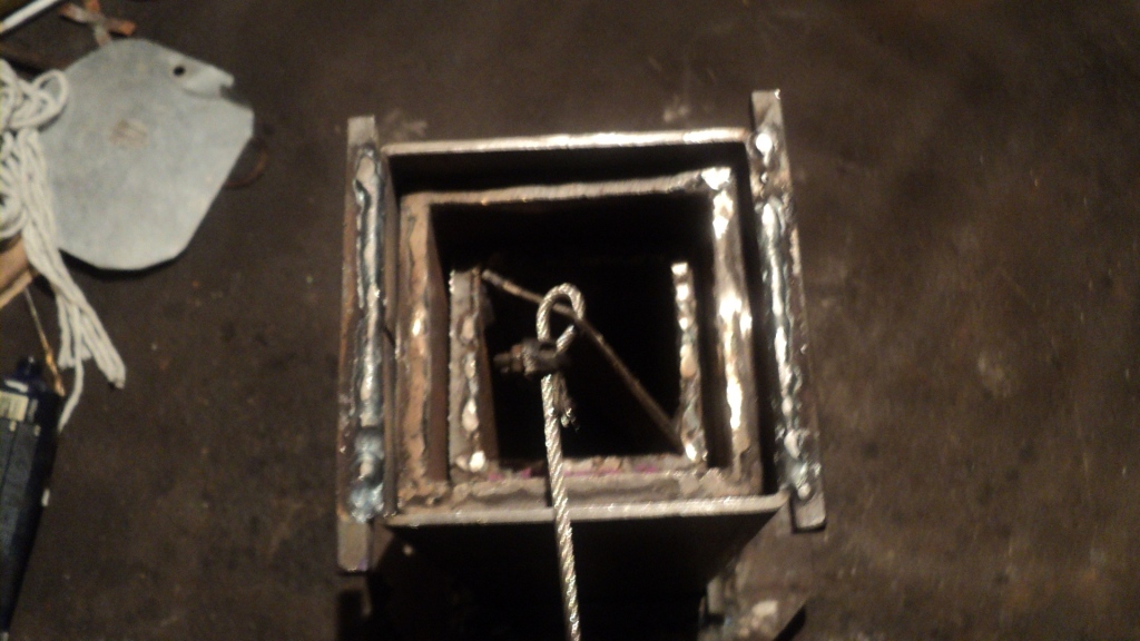

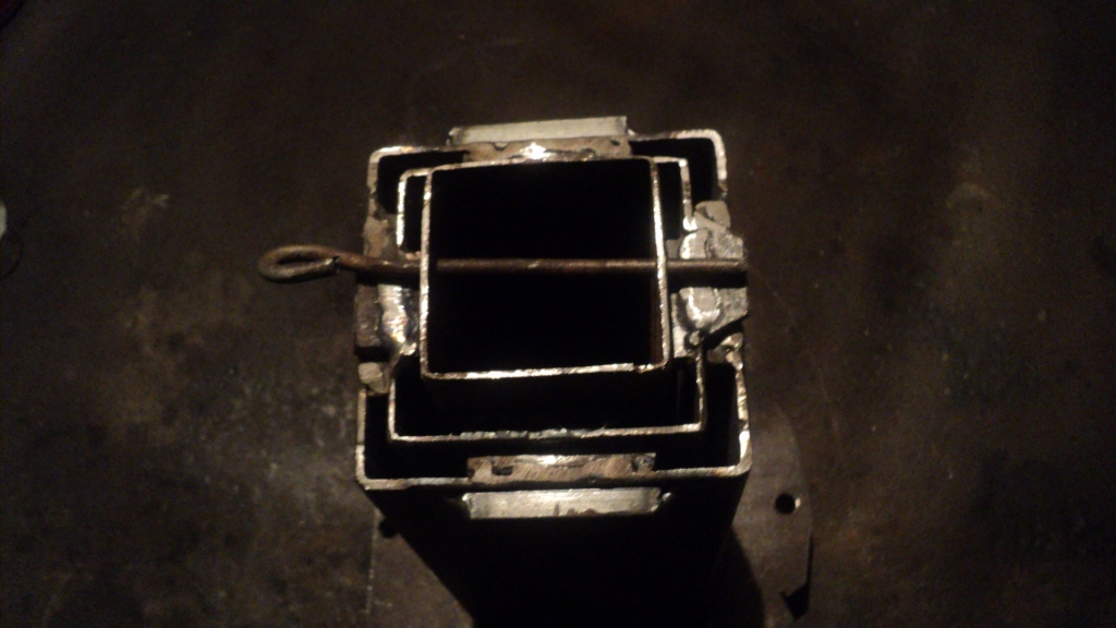

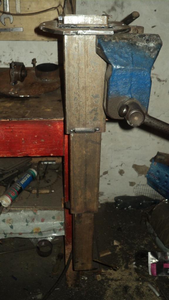

Срезал прихват, достал остаток телескопа, вырезал квадрат (самое стремное оказалось, орудовать 230-й болгаркой через проем 25*30 совсем неудобно), новый телескоп через пластину 8 мм прикрутил на 4-ре болта *10 с прокладкой асбестовым шнуром.
Новый телескоп сделан из квадратных труб 100*100, 80*80, 60*60, для ограничения хода труб приварен квадрат 8*8 но его приходилось "фрезеровать" до 7*8. Телескоп получился вполне ничего и складывается и раскладывается без заеданий.

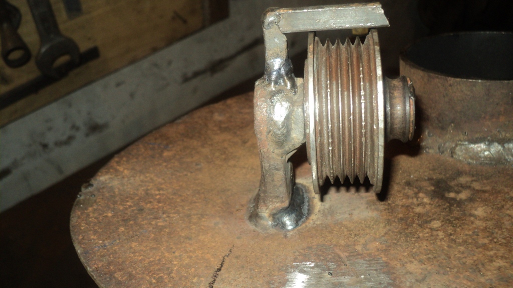

Также модернизировал систему поднятия телескопа. Тросик в нержавеющей направляющей трубке ходил туговато, жертвой для направляющего ролика стал кусок ротора и шкив с генератора с дизеля 1,6 ))), в него вдавился 203 подшипник, а стойкой для него стал кусок продольной передней тяги с 340.
Распределитель воздуха оставил тот же из черняги, за чуть больше 4-х месяцев он сильно не прогорел (котел постоянно в тлеющем режиме, и выше 55-60 градусов температура не поднимается, потому как будет жарко).
Установил и опробовал, телескоп подымается очень легко также хорошо и без подвисаний опускается.
Горит все также хорошо 12-20 часов (зависит от плотности укладки дров) если хорошо просыпать агропеллетами то можно и на сутки растянуть при выходящей температуре 45-50 градусов
