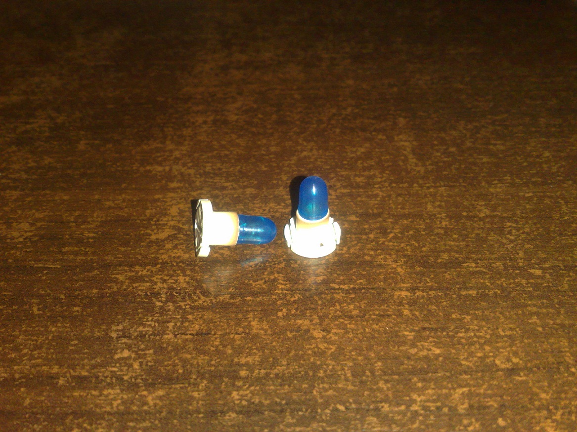

Повідомлення Ruslan_volvo_s80 » Сер лютого 06, 2013 4:37 pm
Народ кто знает сайт, где можно заказать лампочки??? вот такие

Повідомлення sergvega » Сер лютого 06, 2013 4:42 pm
Может я ошибаюсь, но там у вас стоит обычная безцокольная лампа - продается в любых автомагазинах, лампочку надо из пластмасски вытащить.

Повідомлення volvo PS » Сер лютого 06, 2013 4:56 pm
Я себе вчера менял. она вытаскивается из пластмаски и меняется, я покупал в электромагазине... все очень просто)))

Повідомлення FanVolvo » Сер лютого 06, 2013 5:12 pm
Там лампочка маленькая с длинными усами (1,5 см) которые намотаны на корпус, на авторынке брал

Повідомлення Ruslan_volvo_s80 » Сер лютого 06, 2013 6:38 pm
В том то и проблема, я знаю что они вытаскиваються, но мне нужны они всборе т.к ввесь город облазил, показывал в магазинах и на рынках лампочку, а на меня смотрели как на дауна :( , да и у меня поплавились резинки те что на лампочках

Повідомлення FanVolvo » Сер лютого 06, 2013 6:46 pm
Купи и впаяй диоды прямо в кнопку

Повідомлення Ruslan_volvo_s80 » Сер лютого 06, 2013 9:28 pm
Да в кнопки не проблема, а в консоль будет точками светить, а это будет не гуд

Повідомлення volvo PS » Сер лютого 06, 2013 9:49 pm
Поспрашивай там где ремонтируют электроапаратуру...

Повідомлення Андрей-Volvo » П'ят лютого 15, 2013 3:57 pm
почему она будет точками светить ?? аа ?? если ты правильно поставишь диод то и светить будет красиво viewtopic.php?f=18&t=22762&p=162912&sid=81a1f01e9424776b682c611460e9f757#p162912 вот посмотри там на подсветке у меня стоит по одному диоду а как класно расеивает))

Повідомлення Fomax79 » П'ят лютого 15, 2013 10:17 pm
Бывают не разборные лампы,на мерсах идут с приваренными к патрону усами.А диод,чтобы лучше рассеивал достаточно слегка торцануть наждаком,он становится плоским и матовым.

Повідомлення Ruslan_volvo_s80 » П'ят лютого 15, 2013 10:35 pm
Вы думаете я не пробывал диоды впаивать :-D ?? уже давно и увидел что светит точками, потом постачивал, так же точками только не так ярко. Есть только вариант травить платы под форму консоли и паять SMD светодиоды (много) но это долго и геморно, хотя результат был бы очпуительным :D
