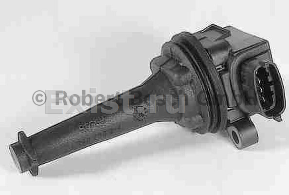

а у кого нибудь есть фото этой катушки и сколько она стоит одна на разборке или новая?

Stas340 написав:а у кого нибудь есть фото этой катушки и сколько она стоит одна на разборке или новая?
50$ новая, БУ зависит от продавана.
