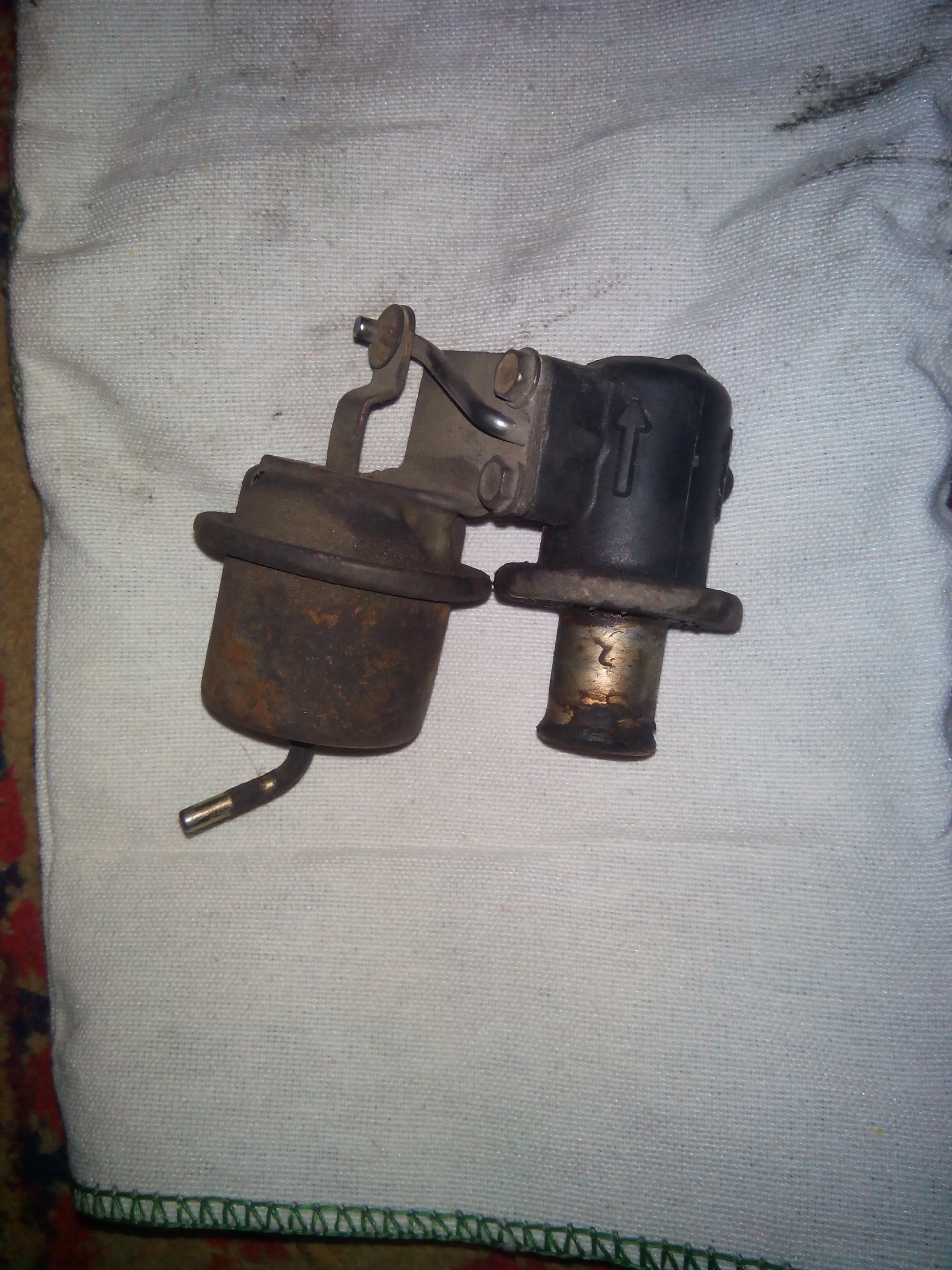

Всем здрасте!Вот менял шланги в системе охлаждения и как всегда случайно,конечно же,сломал штуцер на кранике отопителя.((( Куплю теперь краник отопителя 940.Ваши предложения!!! 0501343634 Андрей.

видел где-то такой колхоз: электрокран отопителя то ли от газели, то ли от волги. думаю лучше, чем одно старьё менять на другое, а оно ж всегда ломается в самый неподходящий момент. там диаметр патрубков трохи поболее, чем на трубке, но решаемо :-P

Можно вопрос! Какой принцин работы его? Как он управляется? я машину купил когда-то с водопроводным вентелем красного цвета, а хочется вернуть все в заводское состояние.

Из блока управления под торпедой под капот идет трубка вакуума, она одевается на мембранный клапан крана и так им управляет.

Он работает почти как "климат контроль" ,че больше открываешь тем горячее воздух,регулирует поток воды.так вакуумом все заслонки отопителя работают,как только заглушил мотор и заслонки переключает так слышно как они шипят под торпедой.
