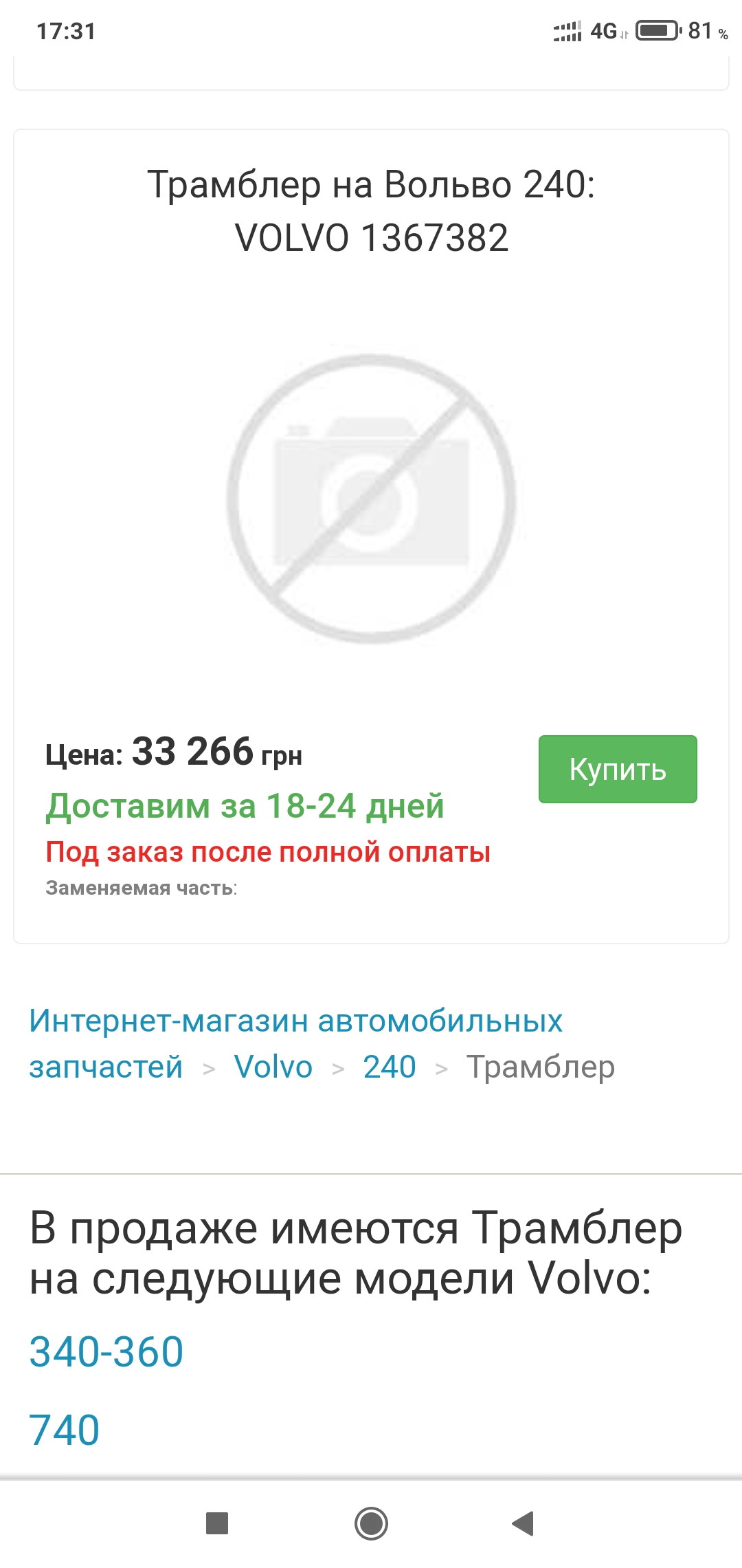

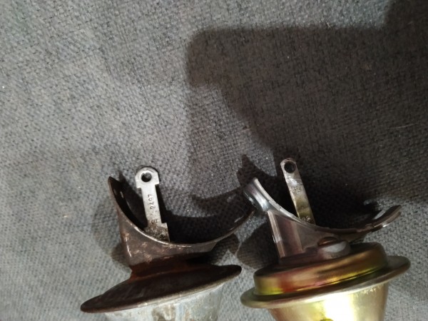

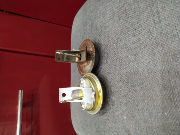

Поплыли холостые ,ушла тяга.... Гыгнул вакумный ускоритель на трамплере. Оригинал bosh от 1600грн. Пошел тазовский. (Сверло,маленькие тиски, чуть болгарочки ,как там було) + подвесной,правая подушка,фильтр -шаману Ромчику снова Респект. Стандартно пепельнычка,шиномонтажка. Вольво рулить!

Повідомлення dat32 » Сер жовтня 20, 2021 9:06 pm
Офигеть цена

Повідомлення dat32 » Сер жовтня 20, 2021 9:08 pm
а по старому номеру эта запчасть в три раза дешевле,но его фиг найти)
