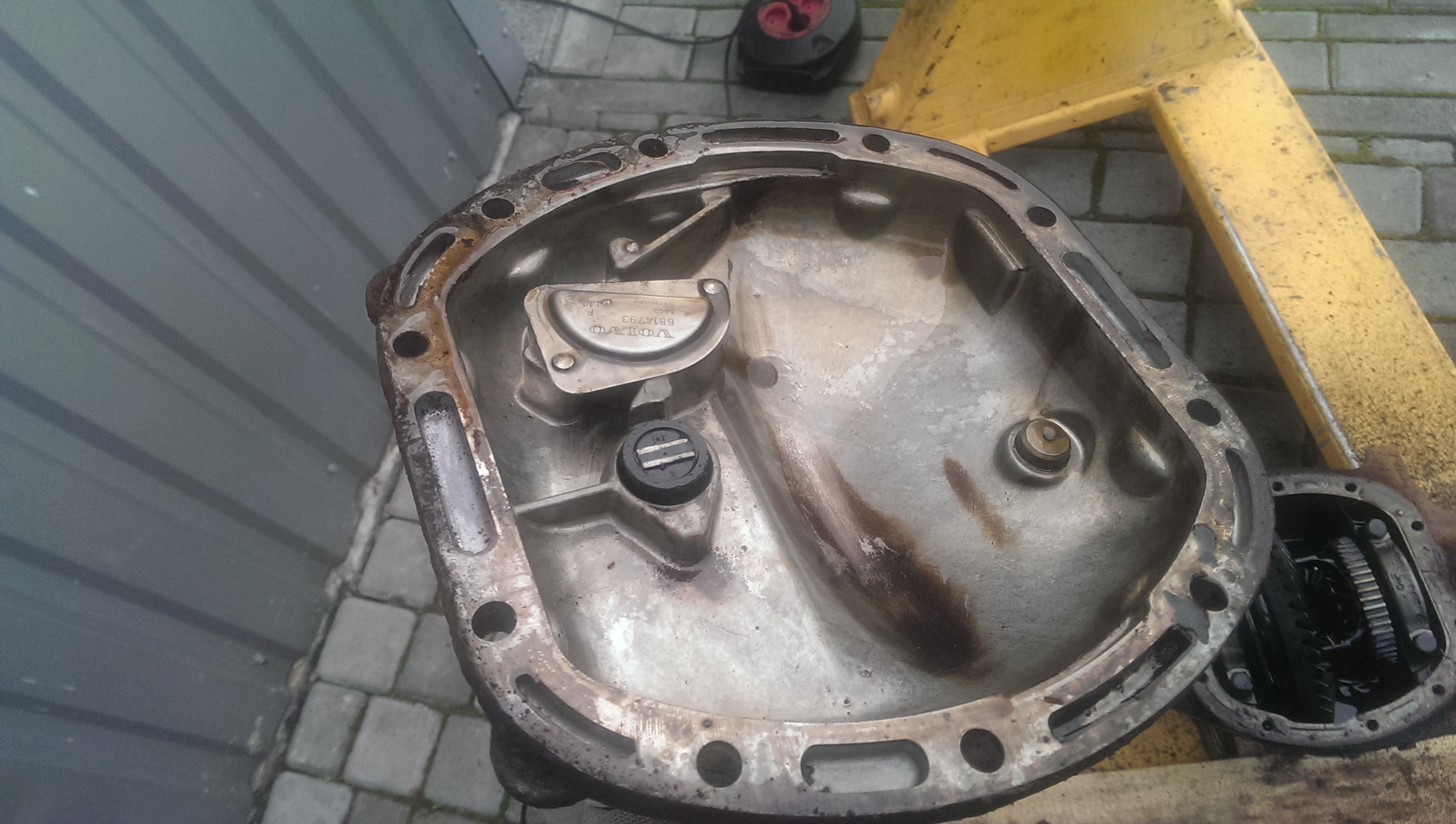

НО после проделанной операции спидометр не заработал
прозванивал провода — все целое
менял приборные панели (у меня их теперь три) спидометр ни где не показывает — учитывая то, что один от машины с АБС с № К24364 — это тот который сейчас стоит НЕ показывает, ставил родной К6241 — тоже НЕ показывает
зазор между датчиком и кольцом — как по книге 0,75мм
после поисков в нете была обнаружена следующая инфо
текст не мой автор Bobrik viewtopic.php?f=41&t=26270&p=310014#p310014

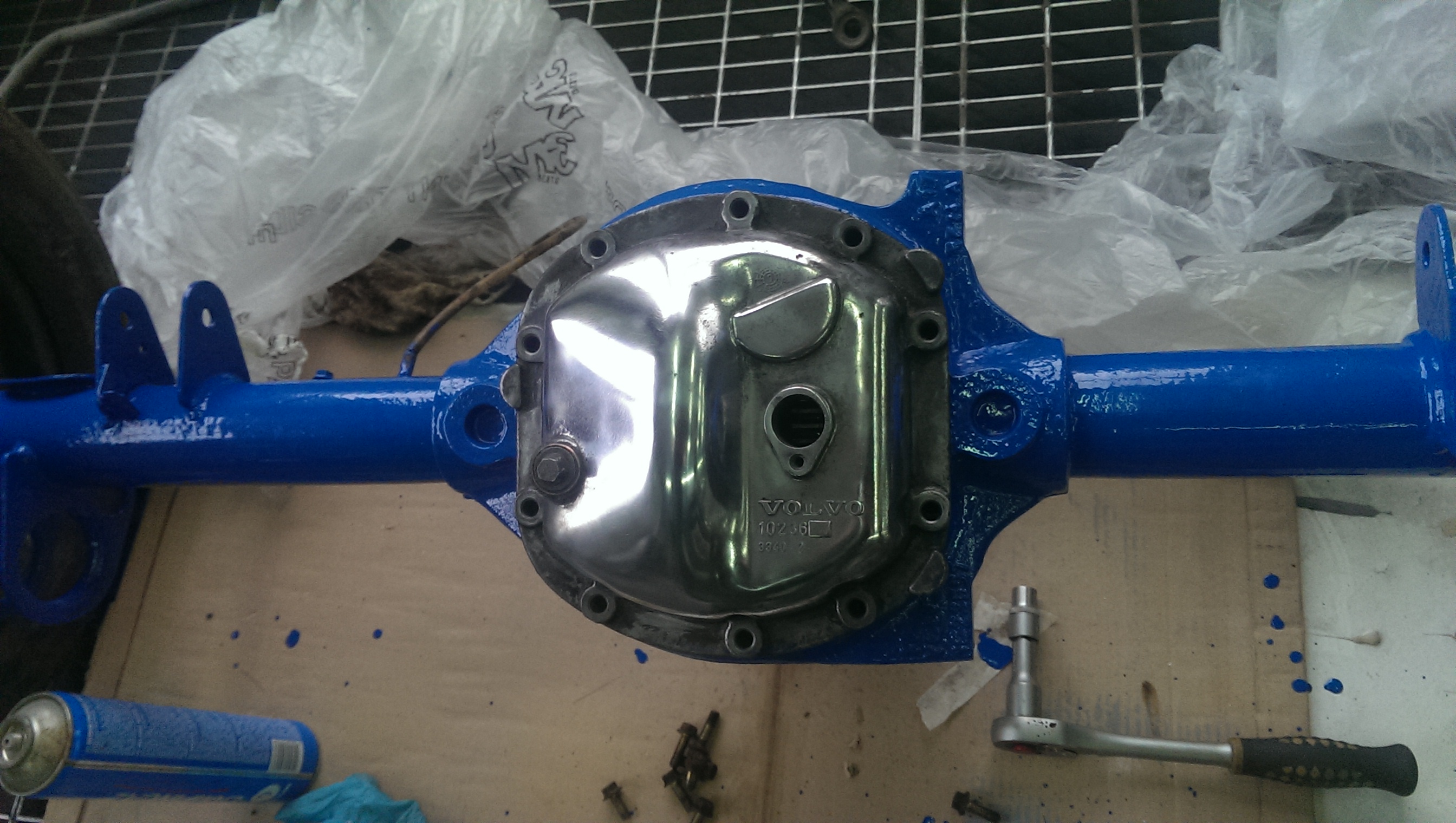

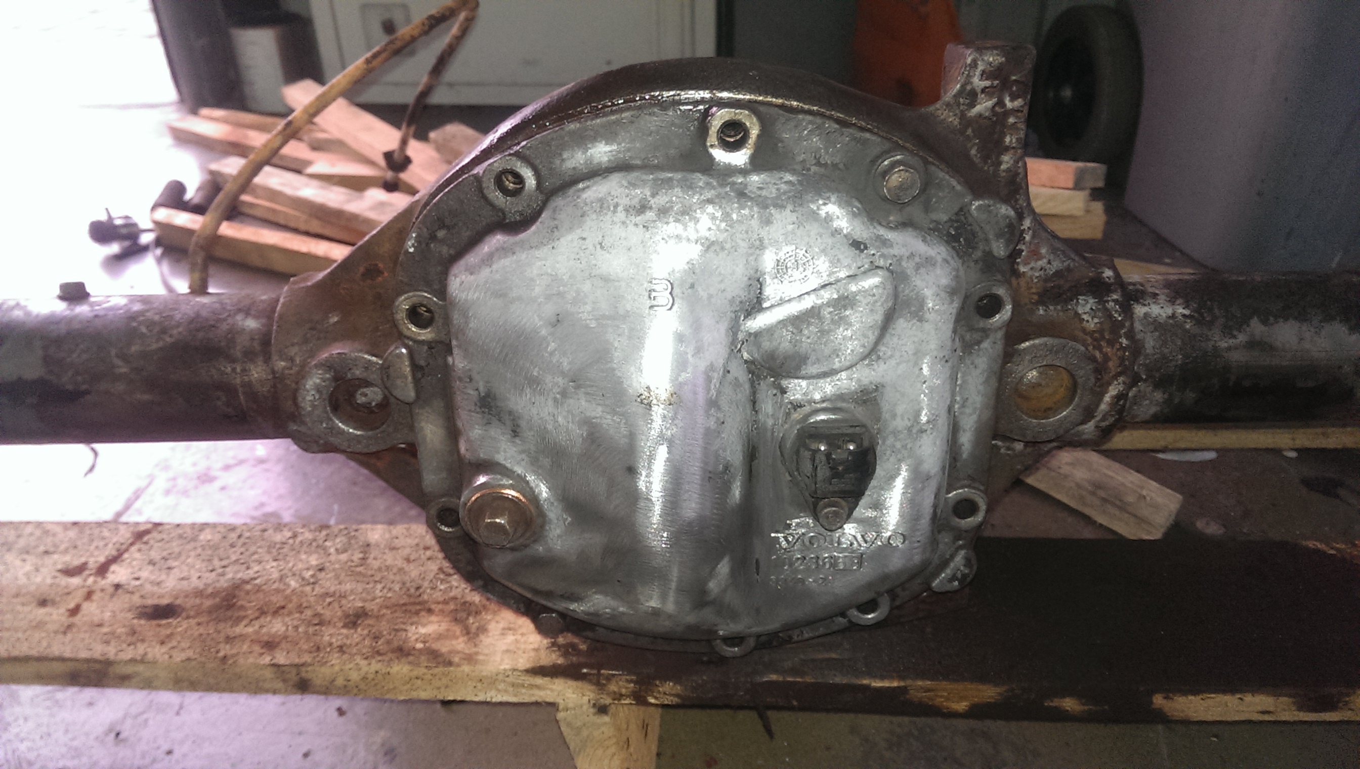

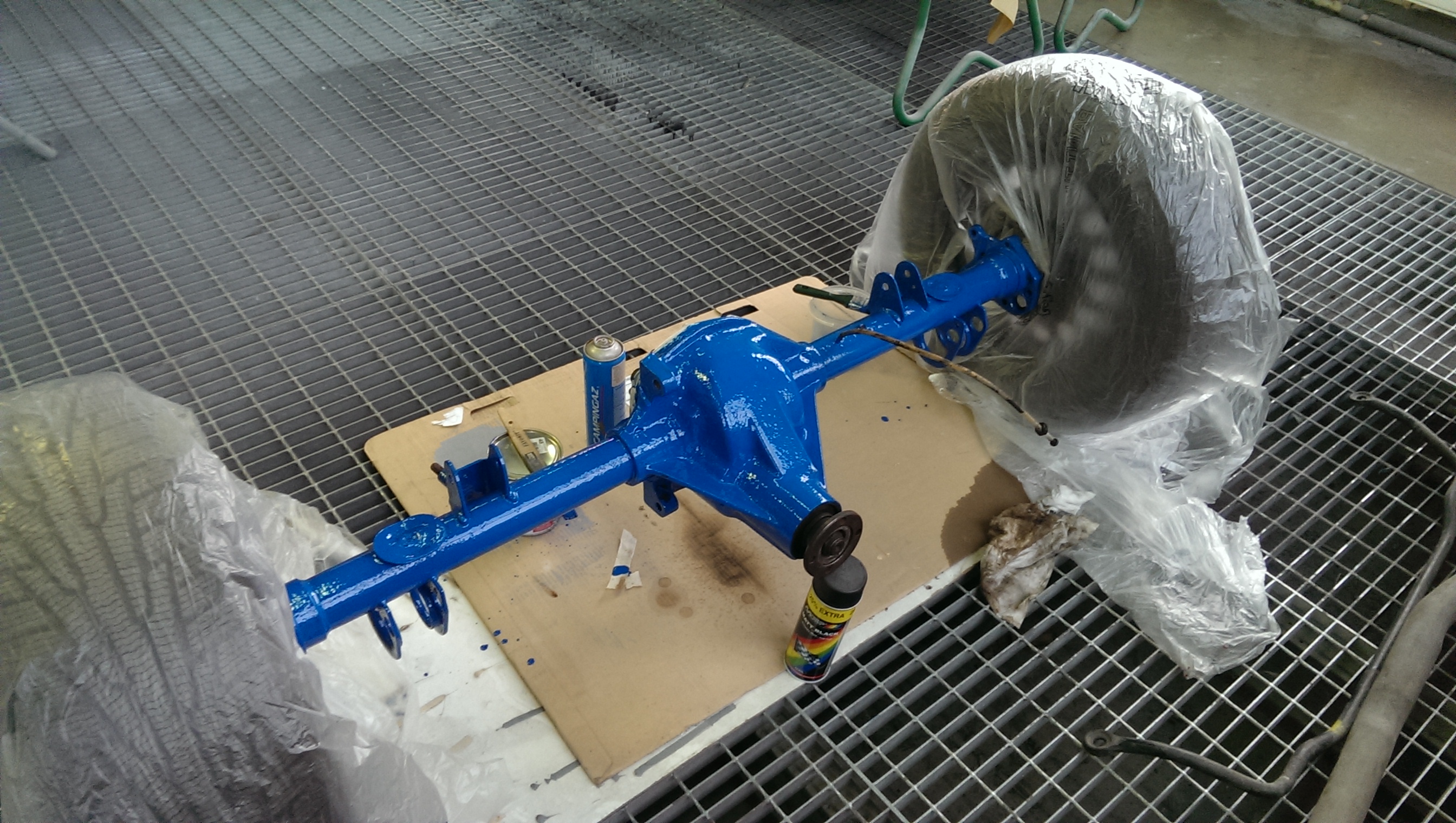

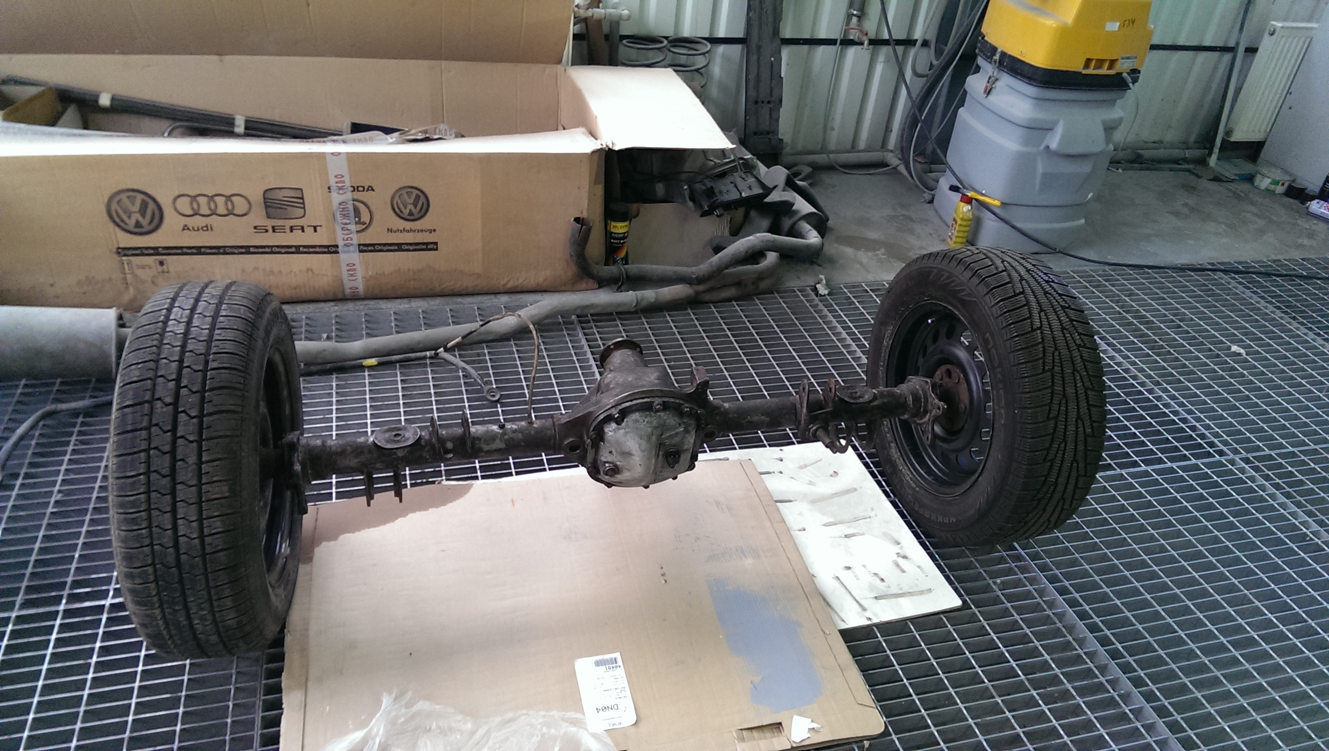

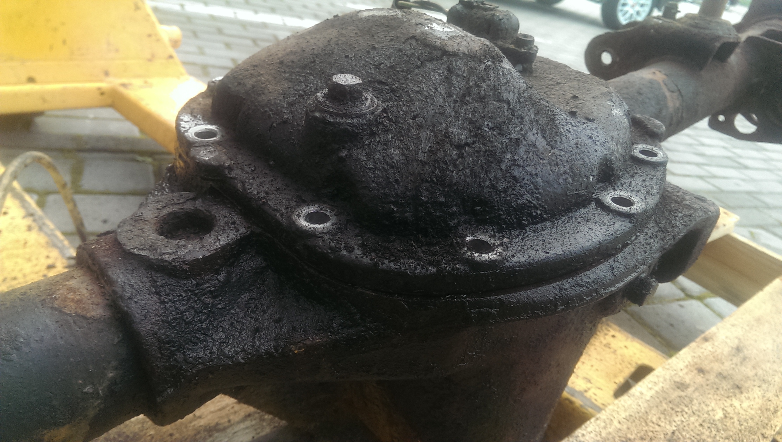

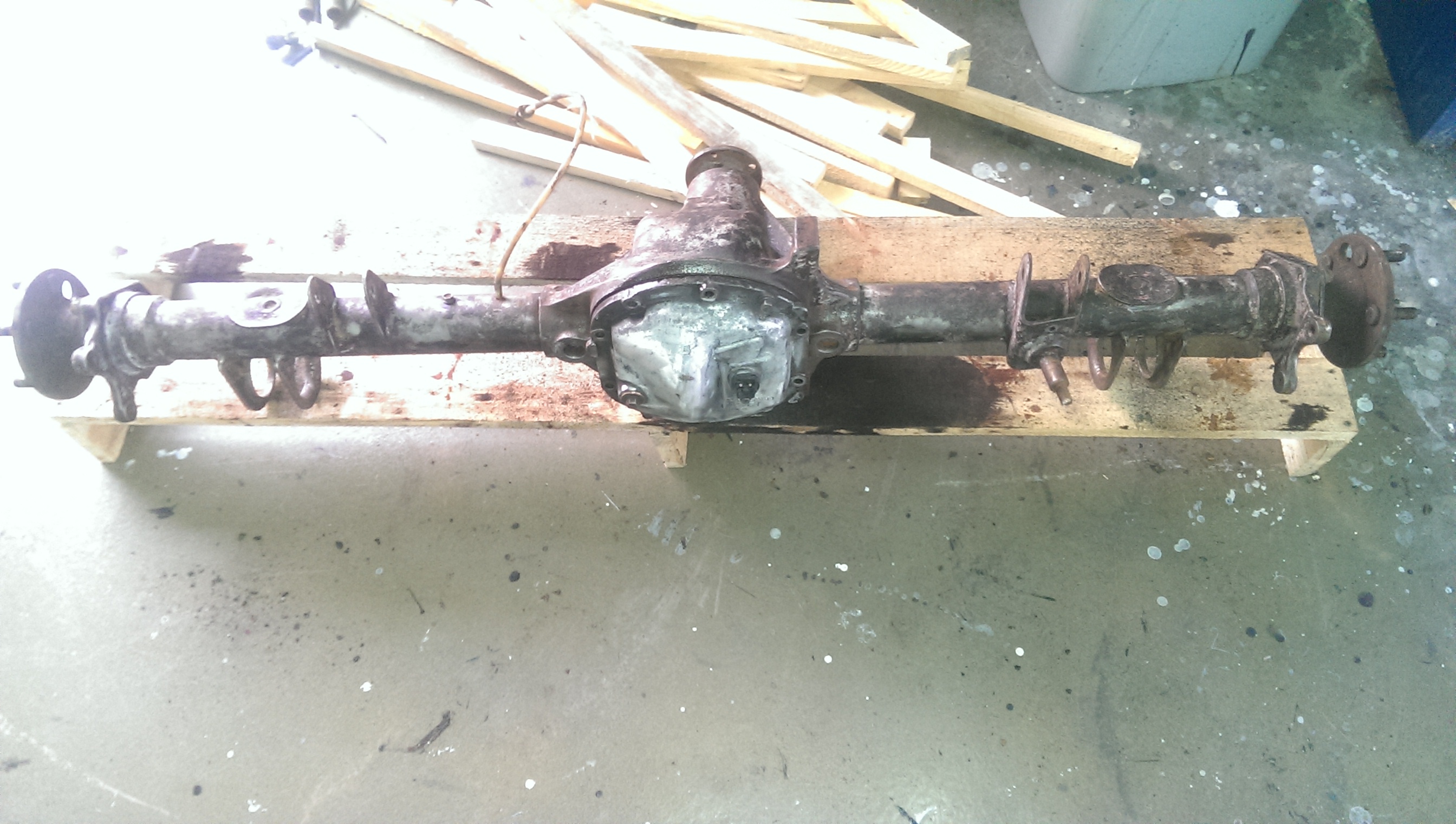

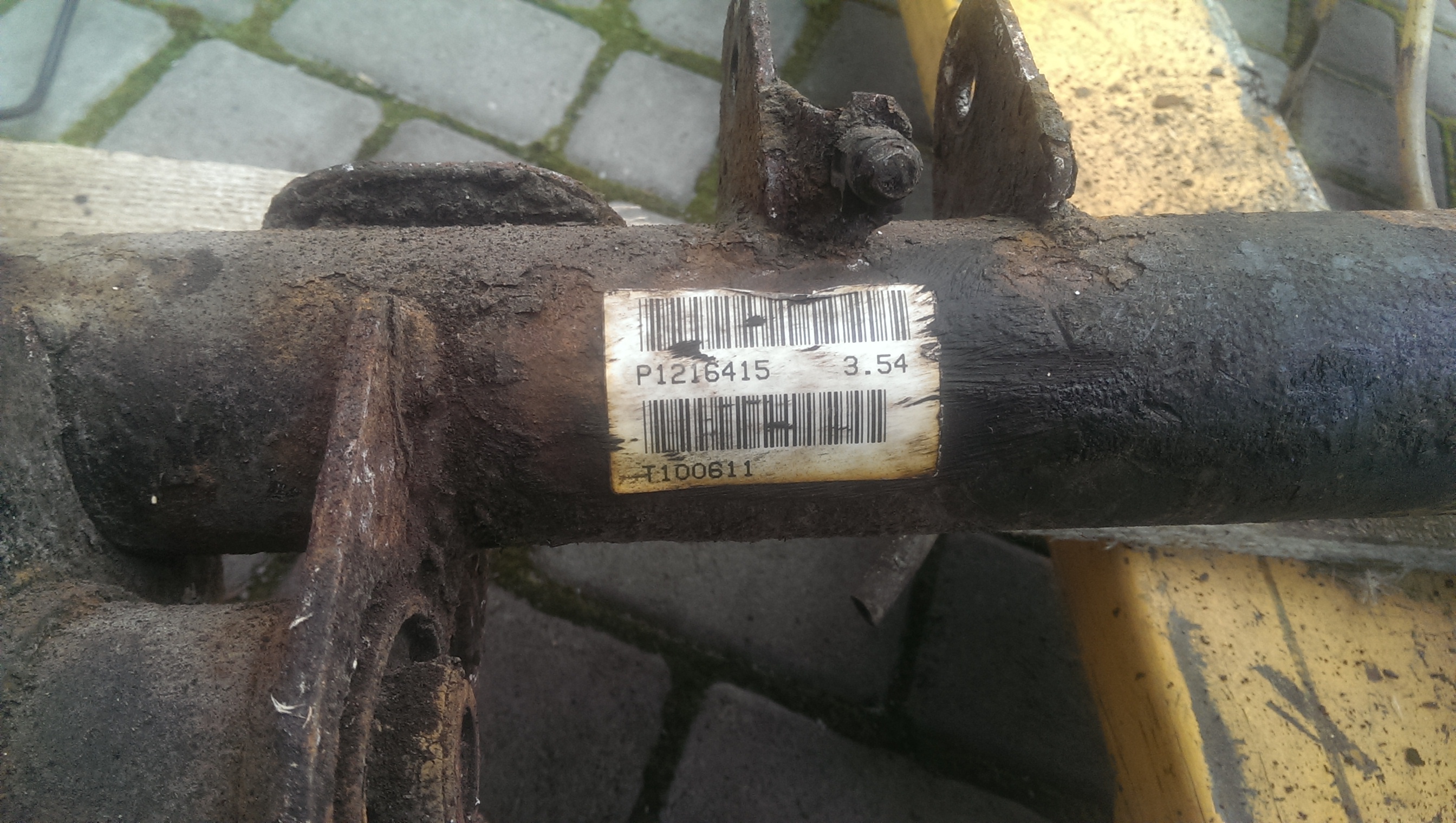

решил приобрести еще один мост, брал у Сережи из Тернополя, ему большое спасибо за оперативность
если мне память не изменяет я у него брал и приборную панель (напомню спидометр № К24364) от Volvo 245 92-93г.в.
под толстым слоем грязи была обнаружена вот такая этикетка
мост 3,54 и в чем же его особенность?
смотрим
— крышка редуктора другая — толще (приблизительно 7-8мм) из алюминиевого сплава, а не металлическая толщиной до 1мм
— расположение заливного отверстия в другом месте, в моем находилось под датчиком скорости (для удобства замера зазоров)
— на внутренней стороне присутствует фильтр очистки масла от металлической стружки
— ну и сам датчик, с приводным кольцом другие на 48 делений (кольцо такое же как и на 940, на доноре — проверил, а сам датчик другой)
мост почищен, т.к. был в очень ужасном состоянии
интересный логотип на крышке выбит — похож на логотип БУГАТТИ
пришлось крепко повозится с тем чтобы извлечь сайлентблоки из моста, но болгарка и крепкий мат делают свое дело )))))
мост покрашен и ждет новых сайлентблоков для того что бы установить

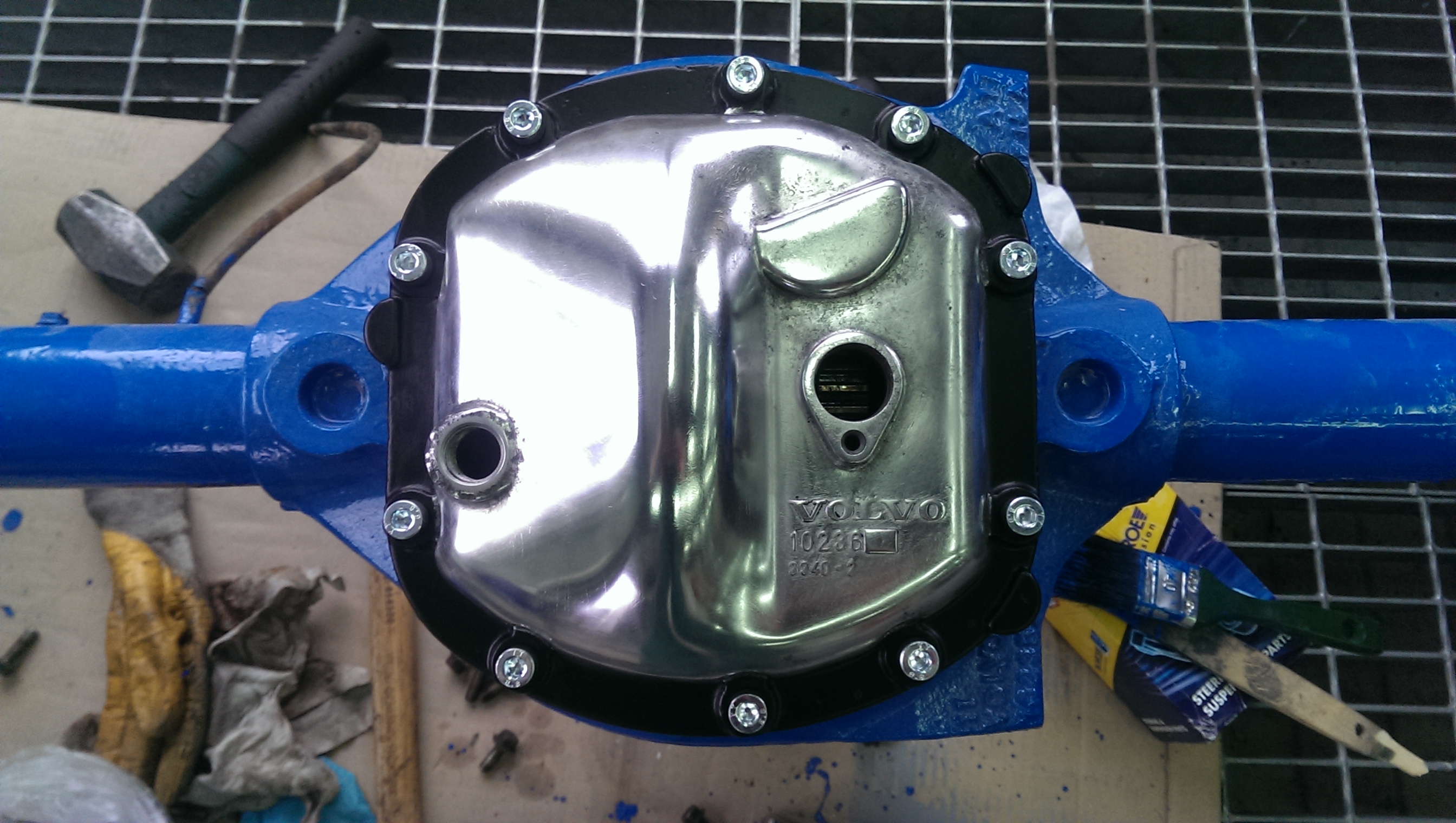

еще решил отполировать крышку редуктора - красивооо :oops: :oops:
надеюсь в этот раз все заработает :cars: :cars:

Повідомлення MOOSE » Вів липня 07, 2015 6:20 pm
встречал такие крышки в продаже на Ебей. С полировкой конечно супер... но зачем в синий? :grin:
Re: Volvo 240 Black GL - нынче TURBO (процесс ВОССТАНОВЛЕНИЯ
Повідомлення IIIYPAH » Вів липня 07, 2015 7:21 pm
MOOSE написав:встречал такие крышки в продаже на Ебей. С полировкой конечно супер... но зачем в синий? :grin:
Потому что другой краски не было под рукой, да и остальные детали такие как стабы и пружины IPD они синие
будет в тему ;)
IIIYPAH
Повідомлень: 297
Автомобиль: Volvo 240GL
Повідомлення MOOSE » Вів липня 07, 2015 7:22 pm
IIIYPAH написав:
будет в тему ;)
будет как бельмо на глазу, только не на глазу, а под машиной
Повідомлення Костыль » Вів липня 07, 2015 7:34 pm
MOOSE написав:
IIIYPAH написав:
будет в тему ;)
Та ладно Дим! При ежедневной эксплуатации (пыль и всё такое) и не высокой посадке будет не очень бросаться в глазик! :drag:
Костыль
Повідомлень: 189
Звідки: Ukraine, Kyiv
Повідомлення MOOSE » Вів липня 07, 2015 7:53 pm
покрась в черный пока не поставил...
Повідомлення vodila2009 » Вів липня 07, 2015 8:49 pm
Он скоро и так станет черным от наших дорог.

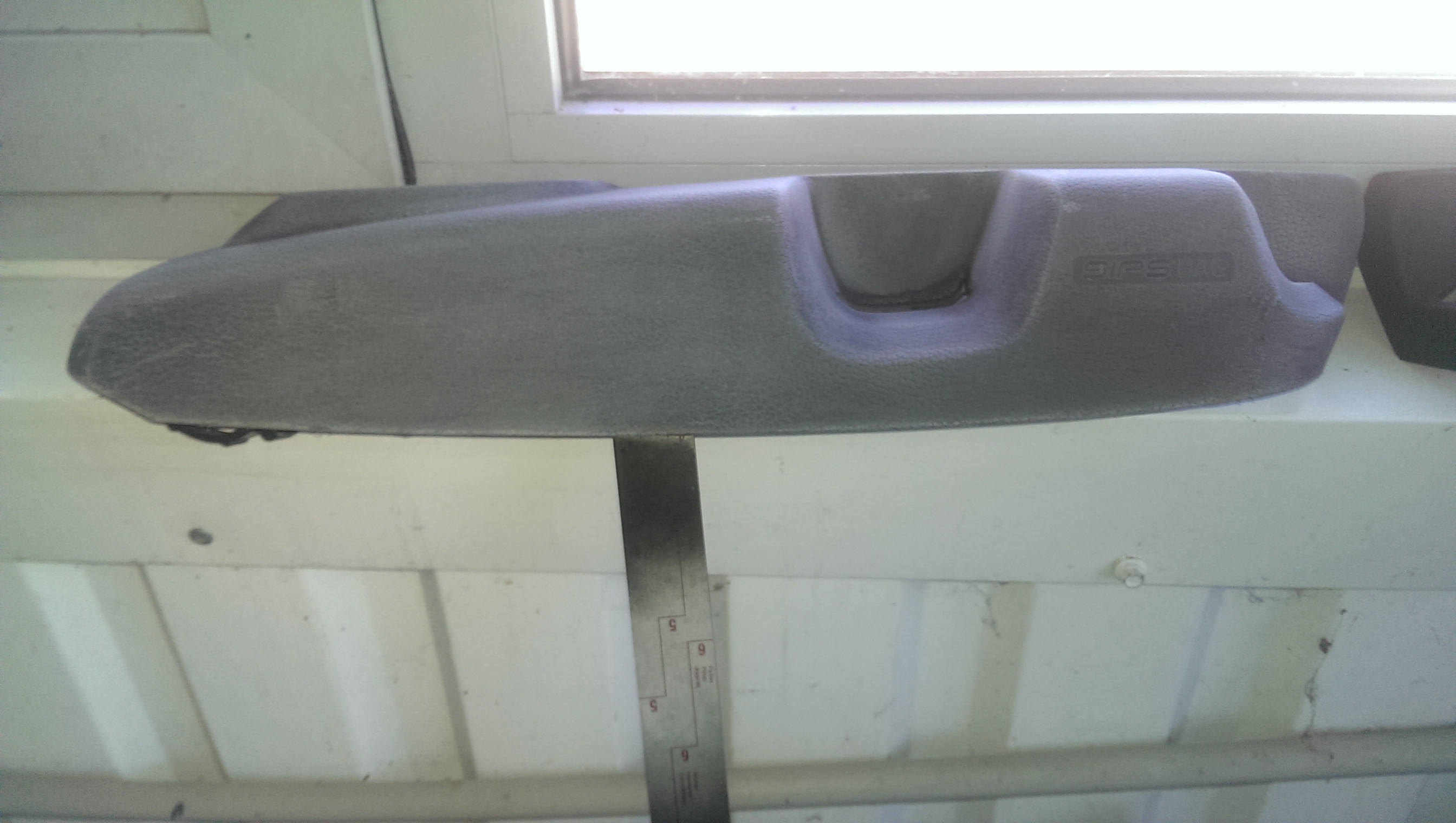

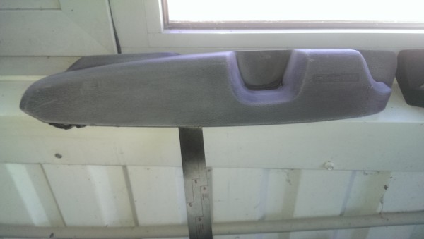

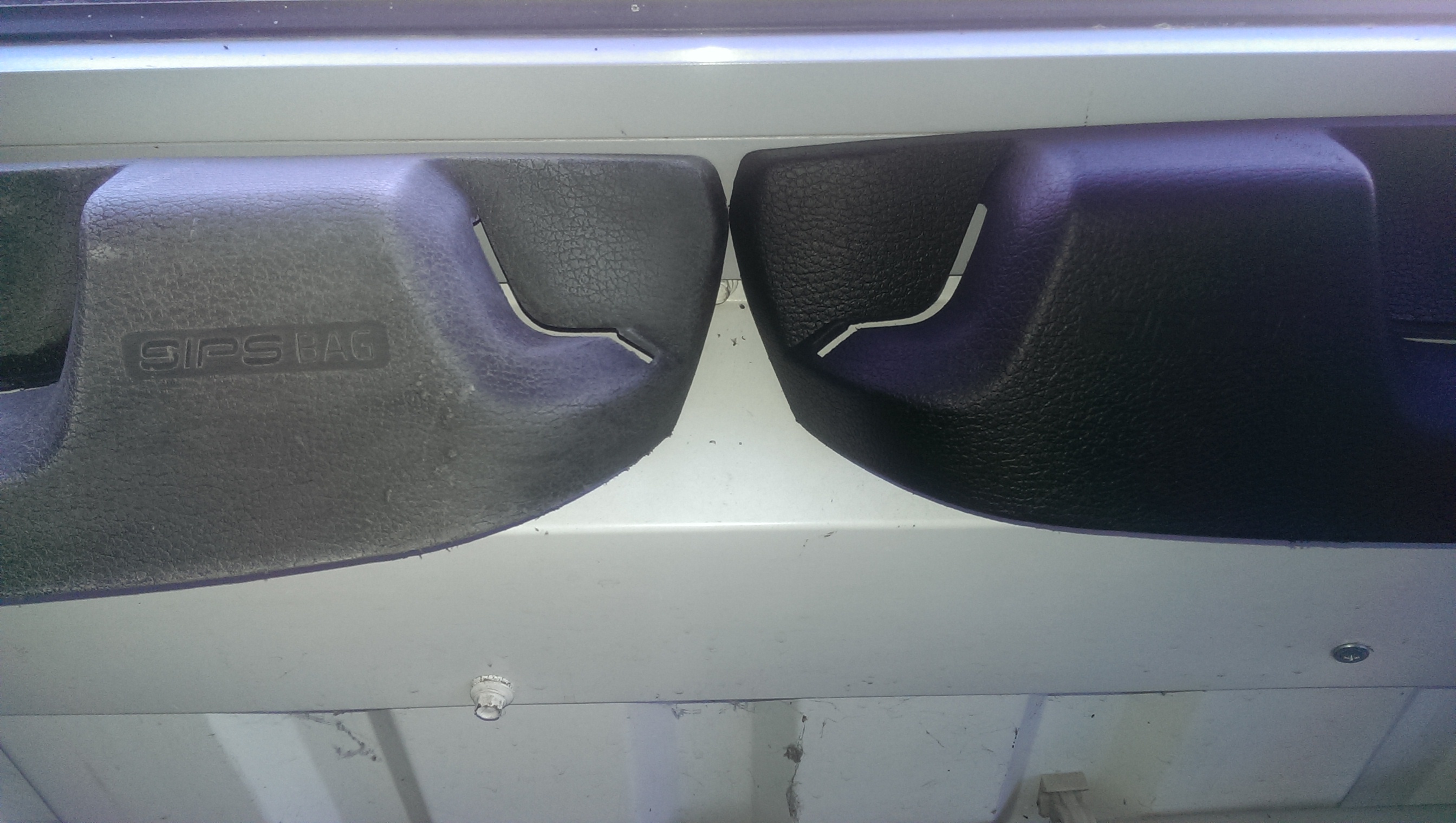

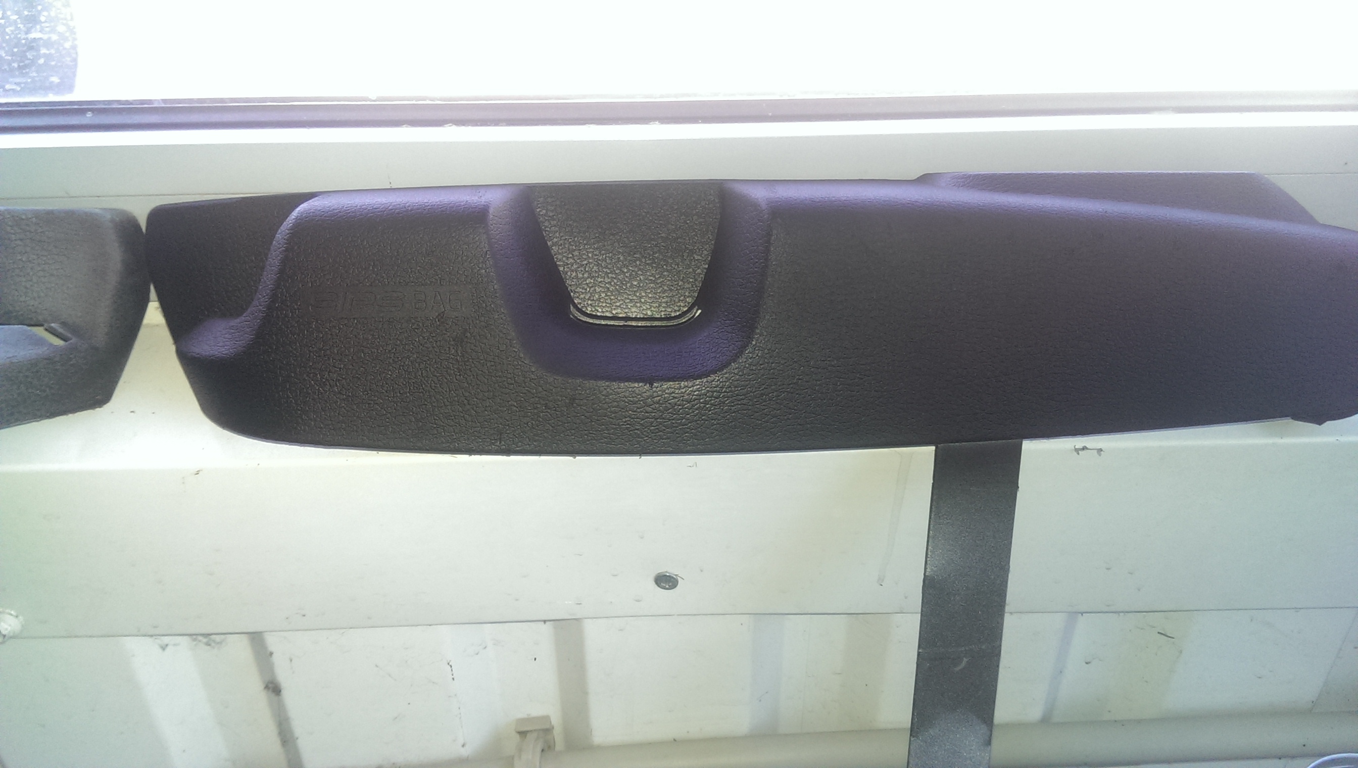

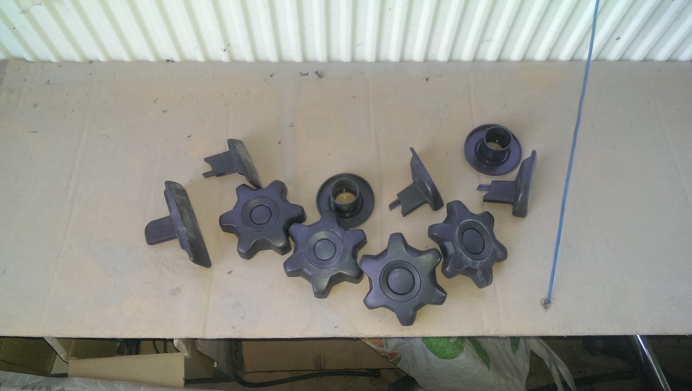

по салону еще чуток осталось - карточки буду переделывать, вернее буду менять ДВП в карточках, мои прохудились
а так решил перекрасить салонный пластик, пластик с сидений - у меня он был серый, а станет черный
купил специальную краску для пластика,
штука хорошая, но в жару не рекомендую красить, пока долетает начинает засыхать и кристаллизоваться

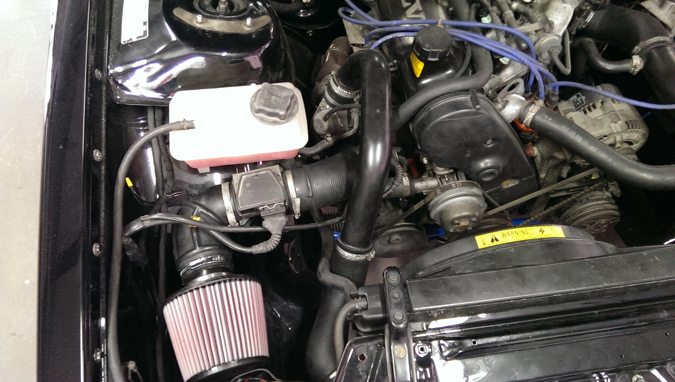

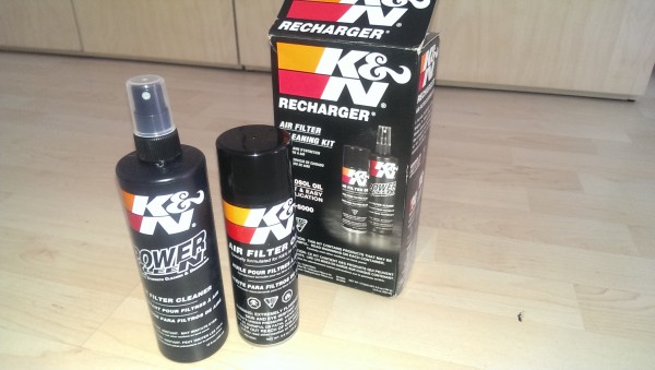

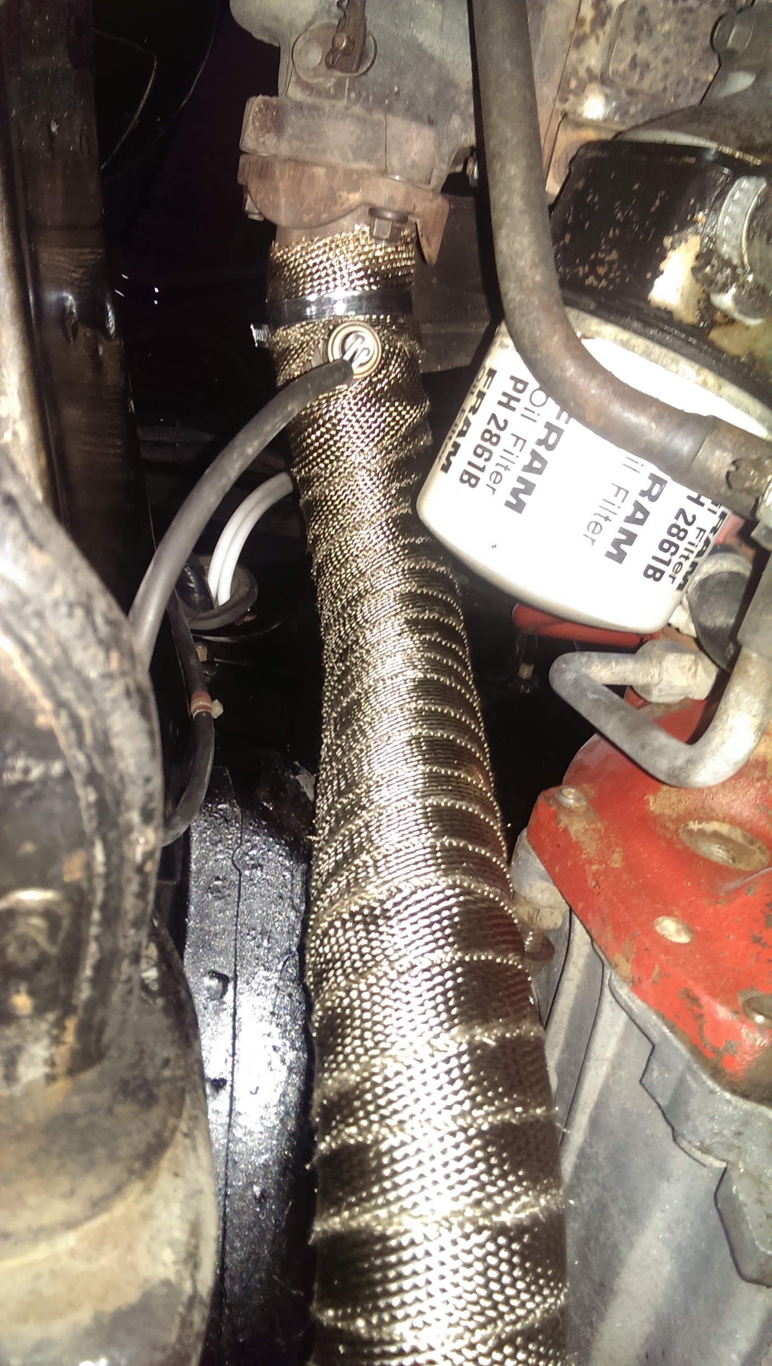

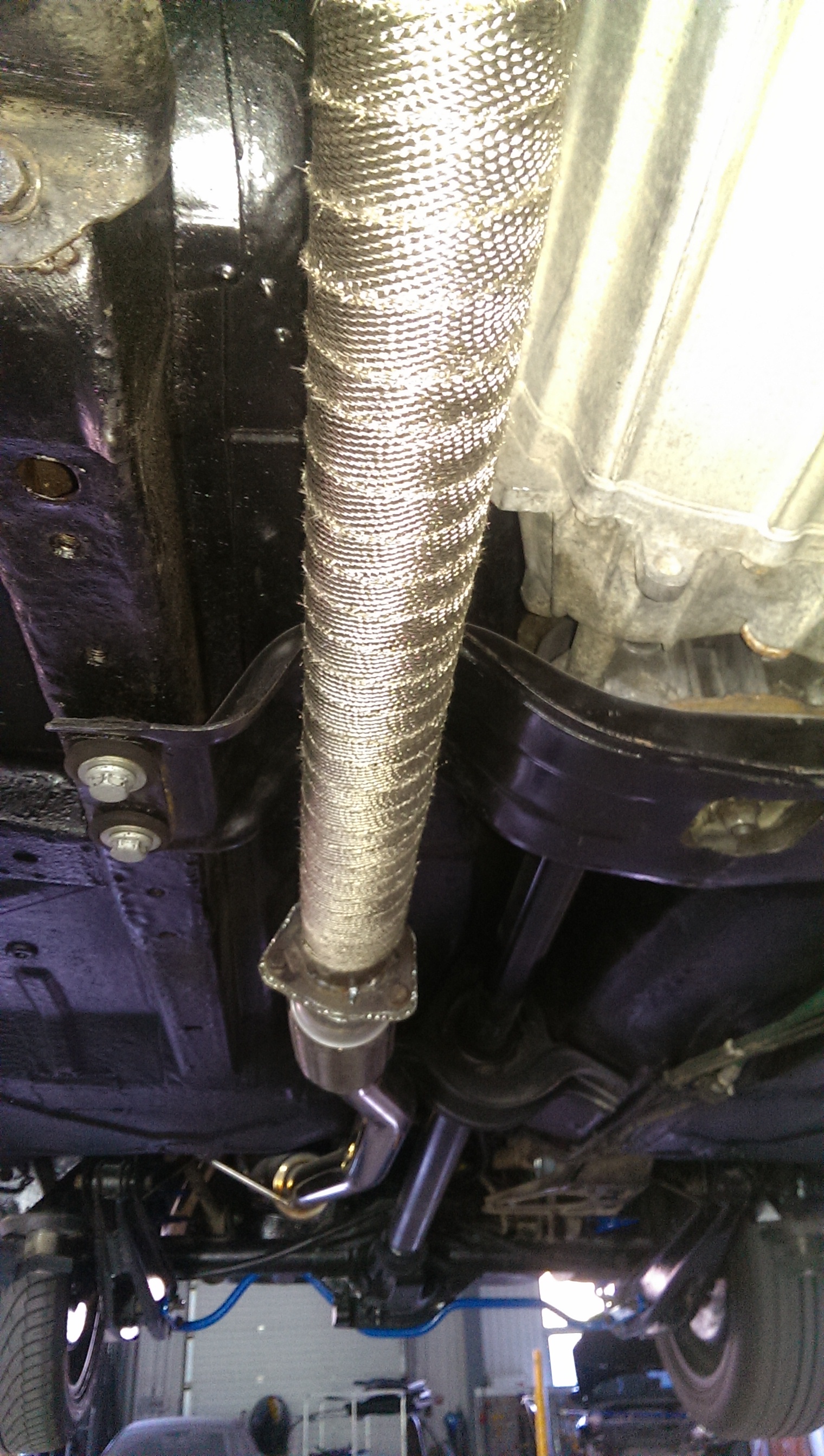

еще, сильно не пинайте, но купил К&N-вский фильтр - нулевик + к нему очистку и масло
почему купил - долго думал как соединить родной корпус от 24д к турбине через расходомер, получалась разного рода ерунда, в общем думал думал и поставил нулевик, встал хорошо
и купил Термобинт DEI,Titanium - хочу сказать что результатом оочень доволен уже проверил

Саш, бинт дорогова стоит?
Повідомлення IIIYPAH » П'ят липня 17, 2015 11:48 am
ivan@m написав:Саш, бинт дорогова стоит?
1800 грн - 5см*15м
но есть разные варианты, дешевле
могу ссылку сбросить
IIIYPAH
Повідомлень: 297
Повідомлення MOOSE » П'ят липня 17, 2015 11:58 am
Патрубок от ГАЗели ;)
Давай подробней про выхлоп

А какой смысл в этом бинте, ну не грееться там и что?
ПыСы Выхлоп красивый!

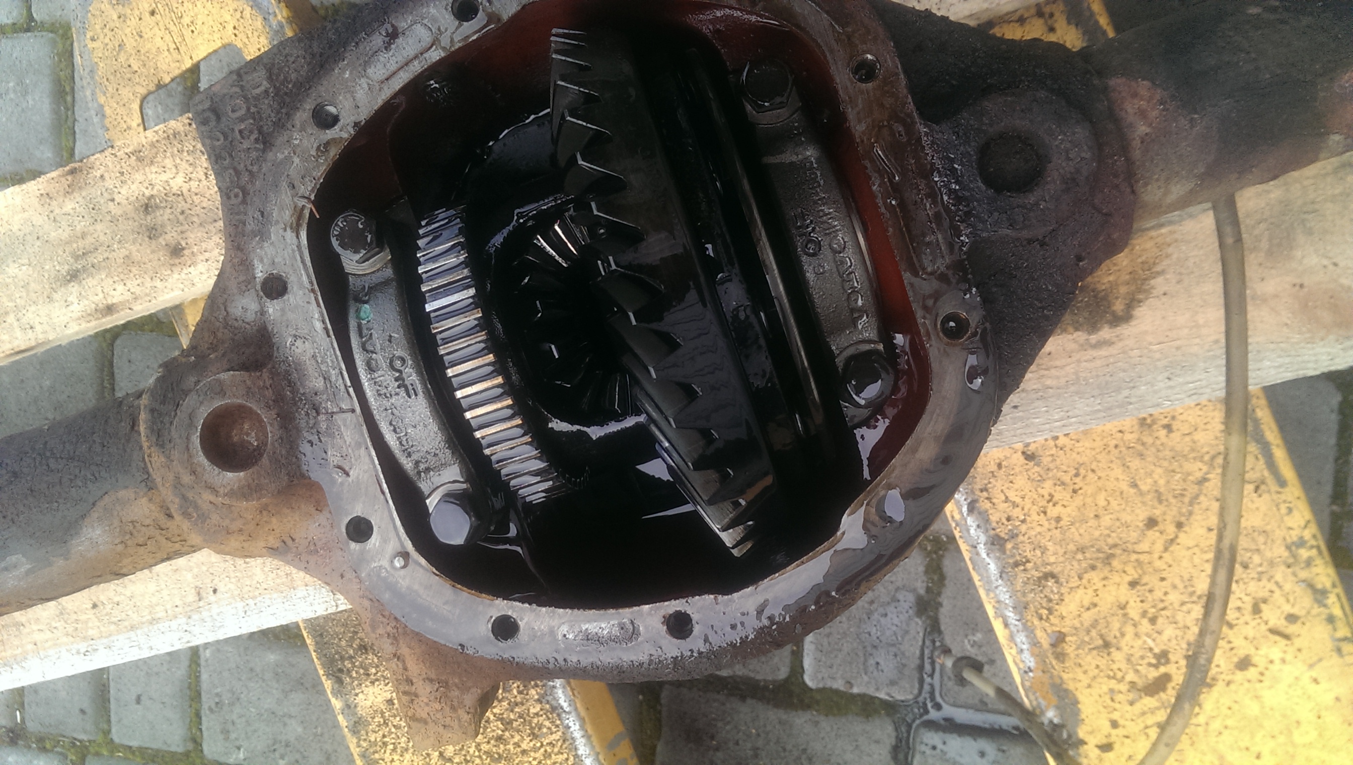

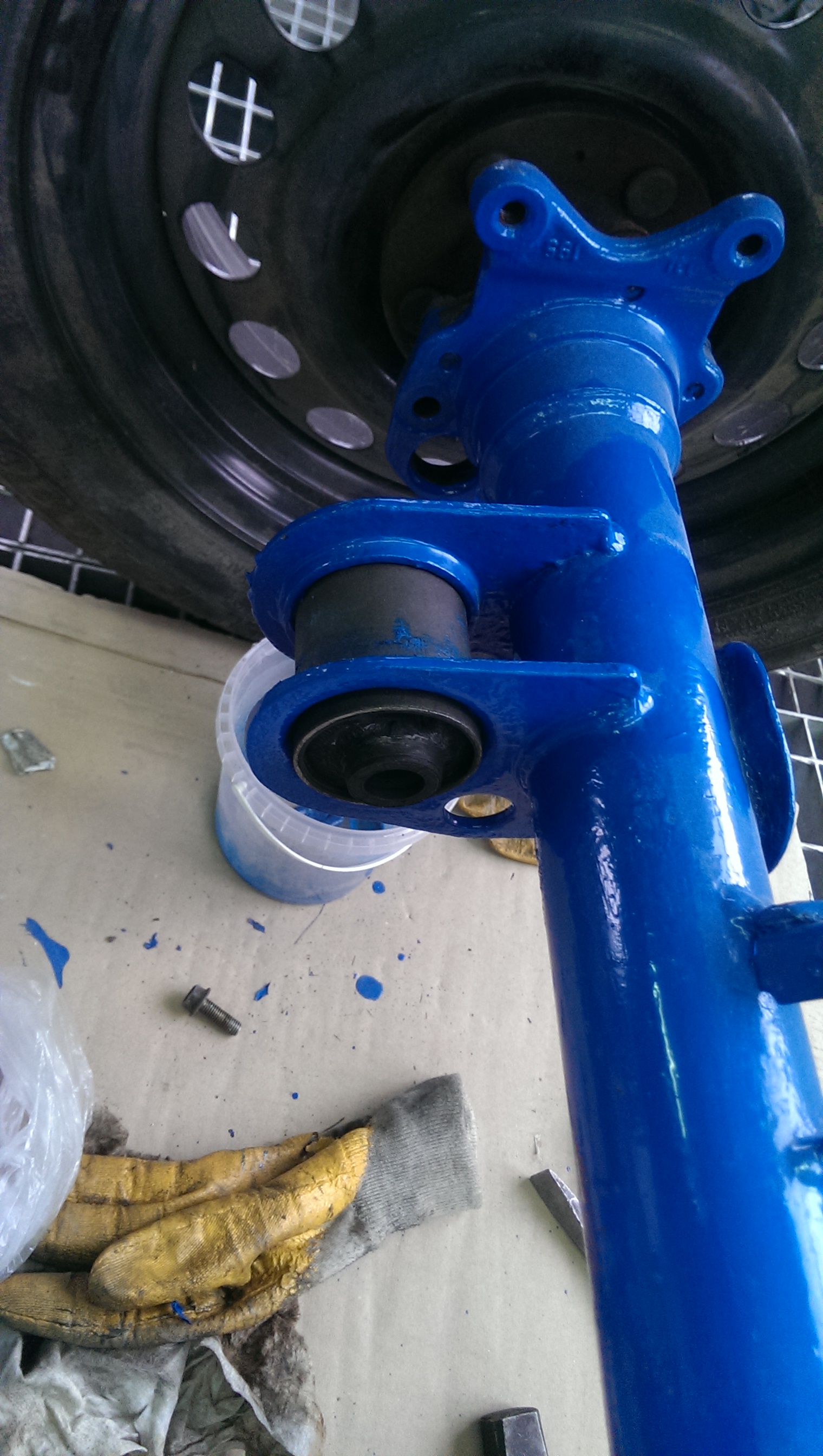

и еще повозился чуток с крышкой редуктора
открутил с большим трудом заливной винт, пришлось повозится
поменял сайлентблоки на мосту - ох и непростое это дело :moil: :moil: :moil:
по сайлентам - заказал Monroe - но в коробках от Monroe пришли два разных сайлентблока - один без обозначений, а на втором срезаны каталожные номера - но надпись made in West Germany меня порадовала, думаю что оригинал

Повідомлення IIIYPAH » П'ят липня 17, 2015 12:28 pm
Bobrik написав:А какой смысл в этом бинте, ну не грееться там и что?
у меня от выхлопа очень грелась передняя панель, я когда ездил выхлоп делать - так пока доехал передняя панель сильно нагрелась и в салоне вибра начала таять со стороны пассажира, да и под капотом со стороны турбины ОООчень жарко было
а зазор между трубой и панелью маленький, и термоэкран как на 7хх и 9хх сериях установить не получится
а с бинтом думаю лучше будет

Повідомлення Bobrik » П'ят липня 17, 2015 12:42 pm
Я себе как то стеклотканью обмотал, т.к под тепловыми экранами появились свищи, так ее хватило на месяц - порвало после езды на рыбалку и в лес, пришлось взять кусок жиговского кардана, разрезать вдоль и наложить на проблемное место и заварить типа хомута, так сказать ремонт без демонтажа

Bobrik написав:Я себе как то стеклотканью обмотал, т.к под тепловыми экранами появились свищи, так ее хватило на месяц - порвало после езды на рыбалку и в лес, пришлось взять кусок жиговского кардана, разрезать вдоль и наложить на проблемное место и заварить типа хомута, так сказать ремонт без демонтажа
время покажет 8-)

В твоем случае термобинт нужен. А вот по сайлентам, скажу тебе так. Либо ты покупаешь оригинал в коробочках как положено, и радуешься. Либо все остальное... Там самое главное резина! По форме они все одинаковые. Понятие "запиляный оригинал" придумано, чтоб в коробке Фэби продавать Пропатс или Жди Пи )))
Я не парюсь... собрал свою подвеску на 50% Фэби и на 50% Мэйли. Пока нареканий никаких. Зато цена самая низкая и не питаешь надежды на то, что оно проходит дольше Китая.
Повідомлення IIIYPAH » П'ят липня 17, 2015 2:32 pm
nikolajs написав:В твоем случае термобинт нужен. А вот по сайлентам, скажу тебе так. Либо ты покупаешь оригинал в коробочках как положено, и радуешься. Либо все остальное... Там самое главное резина! По форме они все одинаковые. Понятие "запиляный оригинал" придумано, чтоб в коробке Фэби продавать Пропатс или Жди Пи )))
я это понимаю, на за оригинал по 1200грн. за штуку как то жмет

кидай ссылки. я когда турба была тож хот ел обмотать. он нетолько термозащиту дает. там целая история про газы выхлопные их нагрев и остывание итд.

Djonnik23 написав:
ivan@m написав:кидай ссылки. я когда турба была тож хот ел обмотать. он нетолько термозащиту дает. там целая история про газы выхлопные их нагрев и остывание итд.
и мну ссылку на бинт плиз :-P
некидай ему Санек. он нам фотки некидает своих работ,а делает много. так шо фиг ему))))) :P
Повідомлення IIIYPAH » П'ят липня 17, 2015 3:52 pm
если у себя выложу - не будет ли это рекламой, приветствуется ли это?
просто не знаю :?
но скажу что - работой и оперативностью доволен, срок поставки с момента заказа 2-3 дня
