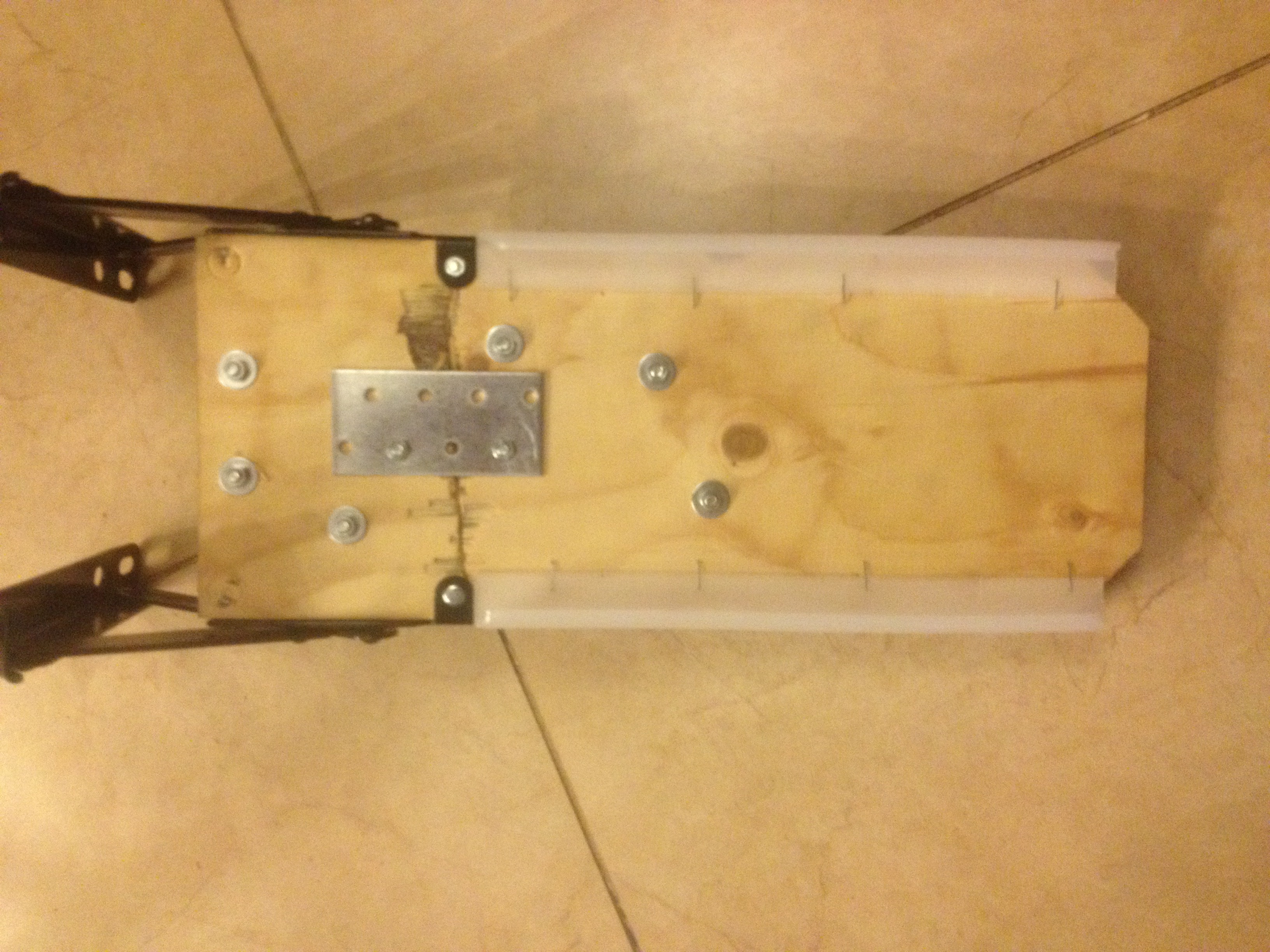

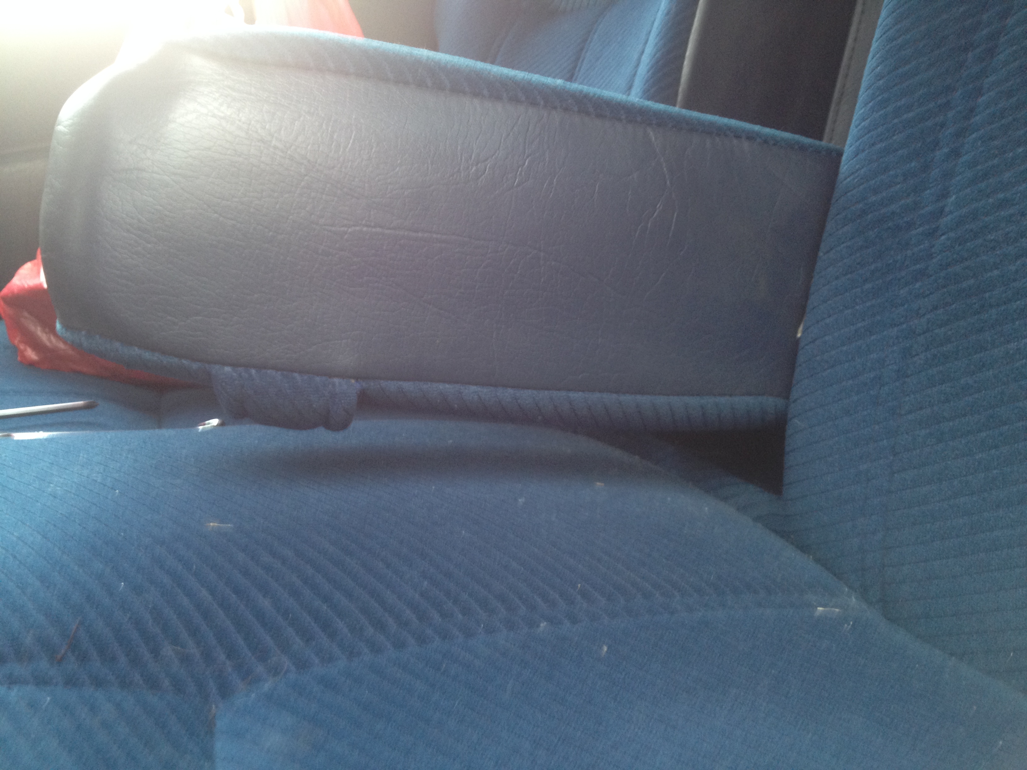

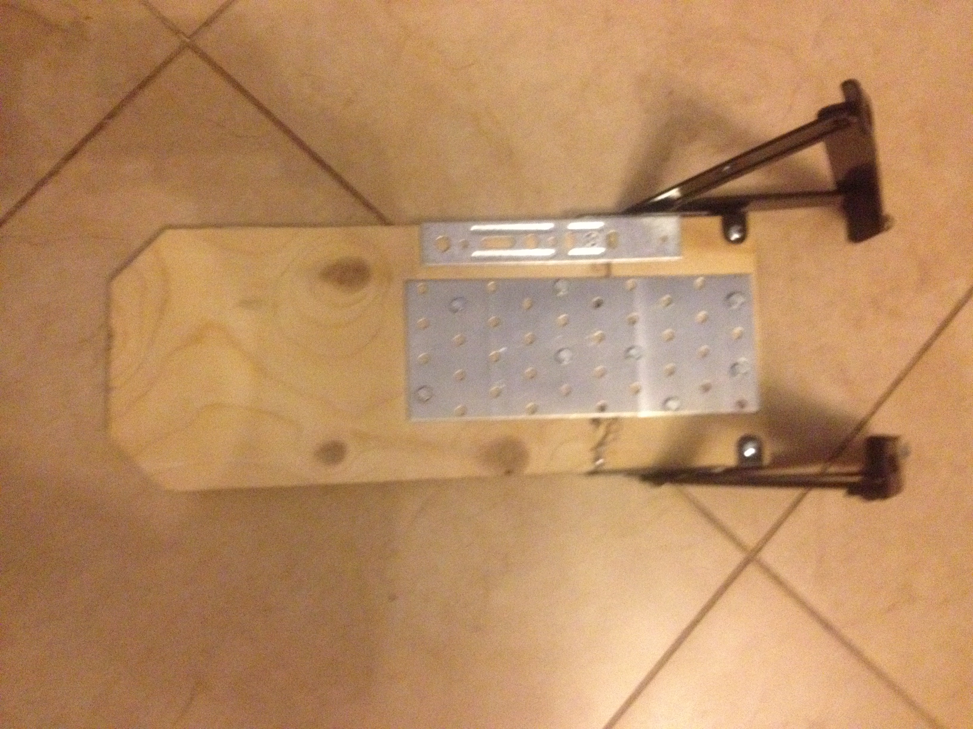

Давно не мог понять почему задний подлокотник такой расшатаный. А вот оно как оказывается:
Сходил в магаз, купил пластин стальных и метизов.
Оказывается он должен быть над сиденьем, а не лежать на нём, как было раньше

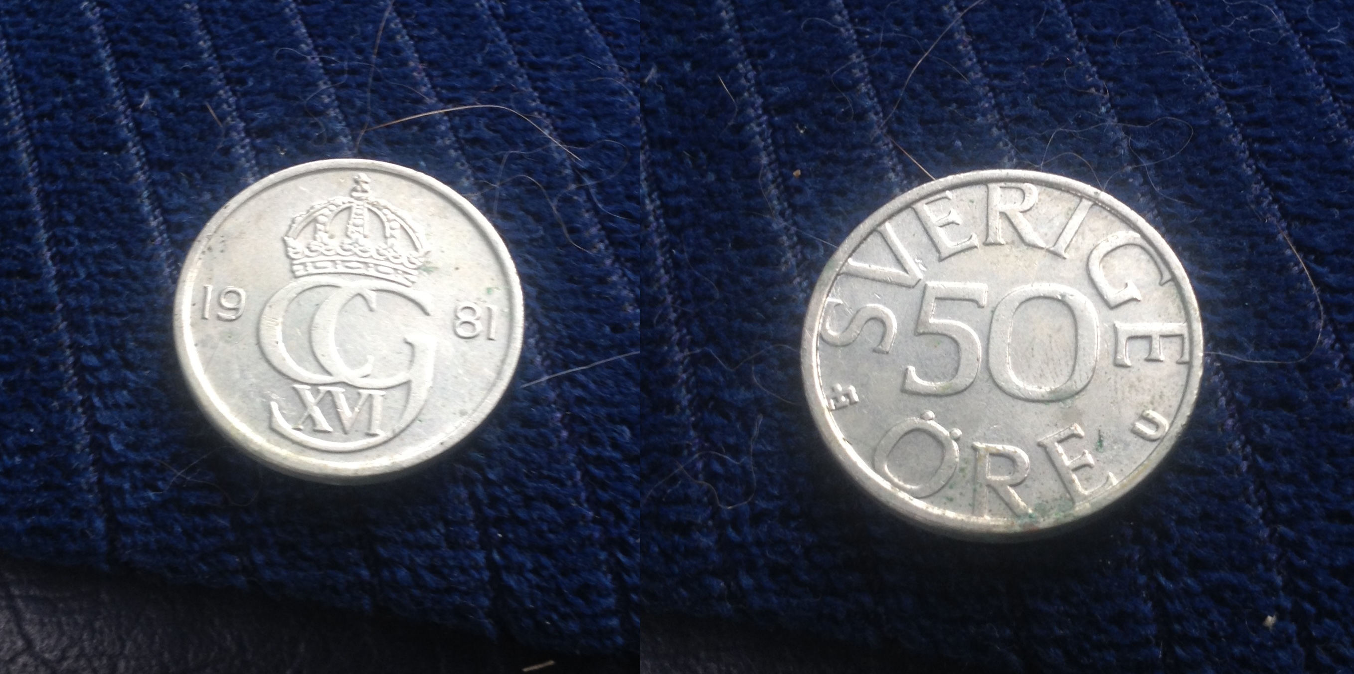

Ну и пока крутил - нашел монетку шведскую, хотя когда ещё малым был всегда за подлокотником шарился, пестики там ныкал и все дела, а монетки почему-то не находил :D

мне тоже :oops:
Re: 245 '88 Blue
Повідомлення GERXTRM » Суб червня 13, 2015 3:48 am
А как иначе? Я столярить не собираюсь. Да и со сталюкой конструкция теперь имеет и продольную и поперечную жесткость, хрустеть уже нечему

Re: 245 '88 Blue
Повідомлення nikolajs » Чет червня 18, 2015 7:55 am
Я бы фанерку новую вырезал.

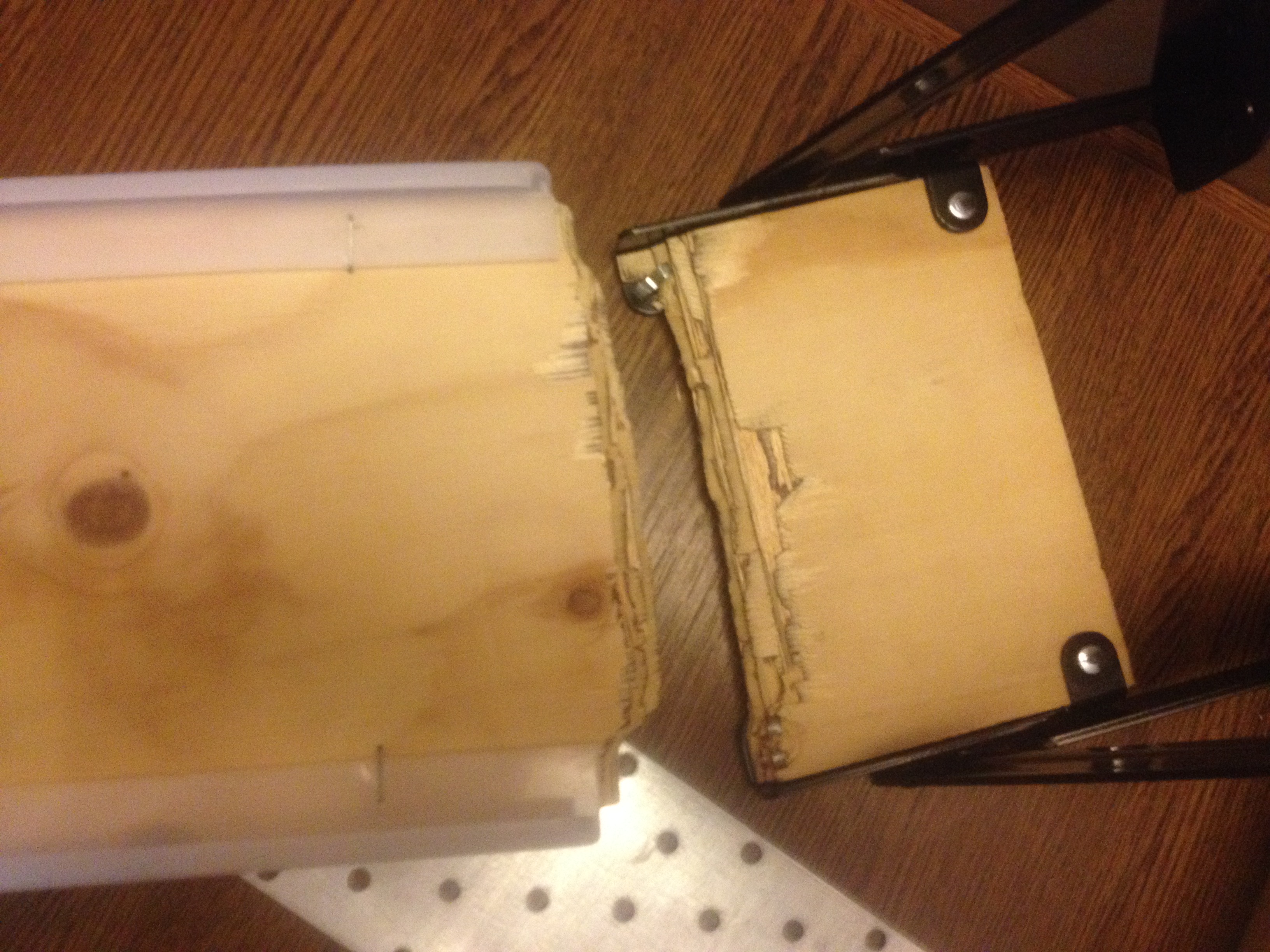

Re: 245 '88 Blue
Повідомлення GERXTRM » Чет червня 18, 2015 2:51 pm
nikolajs написав:Я бы фанерку новую вырезал.
Если родную хруснули, то и новую хруснут со временем. Эта точно не хруснет

водительское тоже по кругу,листовым 3 мм в катаешь,или пока не сильно просиженное?
Ему просто торба, спинка развалилась. Буду ковш от экскаватора вместо неё вваривать, чтоб пассажиры сзади коленками на давили.
А у меня прутки снизу наварены ))) шоб жопа не проваливалась ))) ну так пришлось, я не хотел... фото отчет никак не выложу...

У меня младшая очень любит сидеть на подлокотнике, маленькая попка четко влачит в нишу и ее не шатает может даже ножки скрестить и рисовать (ей так удобней)), иногда в кресло не выгонишь, да и старший (килограмм уже до 30 наверное) тоже не брезгует посидеть чуть выше пока я не увидел (естественно на самом краю), подлокотник за два года еще жив, но но дети есть дети потому чувствую в скорости буду разбирать опять салон для стирки, если что вырежу по своей.

Повідомлення GERXTRM » Пон червня 22, 2015 1:00 pm
Стас, спасибо, но меня и так всё устраивает. Не факт, что это не я его сломал или брат, когда ещё малыми были. Тоже на нём сидели, а он ведь на сиденье не ложится, а на весу находится, вот и не выдержал тяжести детской жопы)

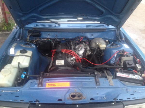

Чистил на днях впуск: дроссель ещё ничего, а вот в гофре между ним и расходомером просто "нечто". Жижа мерзяво-коричневого цвета упорно не хочет вымываться, отчистил как мог. Это всё за последний год. По этому задумываюсь о маслопомойке, т.к. глушить EGR, как я понял, не хорошо. Ставил/мастерил себе кто?
Есть идея с "почти готовым" вариантом пластикового бачка ГУР от волжака. Закрепить его вверх ногами и внутрь ещё всеми любимых стальных мочалок напихать. Единсвтенное нужно будет трубку подачи удлиннить как-то почти до самого низа (читай верха) и понять фильтр там жестко закреплён или всё таки может перемещаться вверх-вниз. Как идея?

Повідомлення Алежон » Суб червня 27, 2015 1:03 am
херовая.зимой перемерзнет,летом беспонту.
Re: 245 '88 Blue
Повідомлення GERXTRM » Суб червня 27, 2015 3:40 am
И шо тодi робить?

Повідомлення GERXTRM » Вів червня 30, 2015 12:31 pm

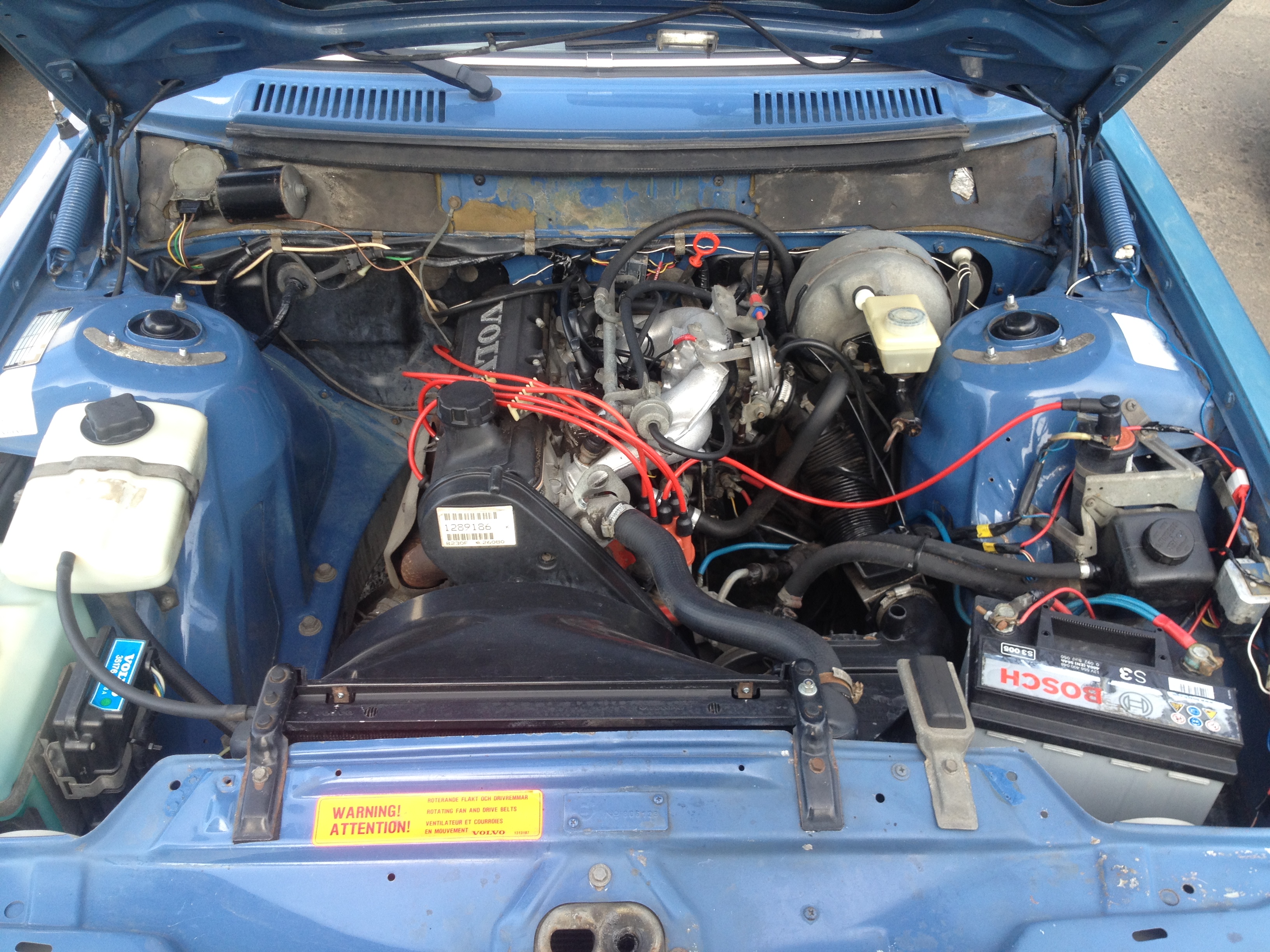

Покрасил моторчик дворников, и заодно ободрал с моторного щита остатки рассохшейся поролоновой шумки. Под моторчиком долго и мучительно вытирал антисиликоном, потом пошел дождь и я забил. На гараже у друга решил продолжить и под руку попался некий SUPER GASKET REMOVER. Ото вещь! Напшикал и через минуту всё тряпкой стёр, правда тряпок много надо - очень быстро слизью забивается. Но если передержать, то начинает жрать краску. Ещё провода колхозные на туманки под стакан спрятал.

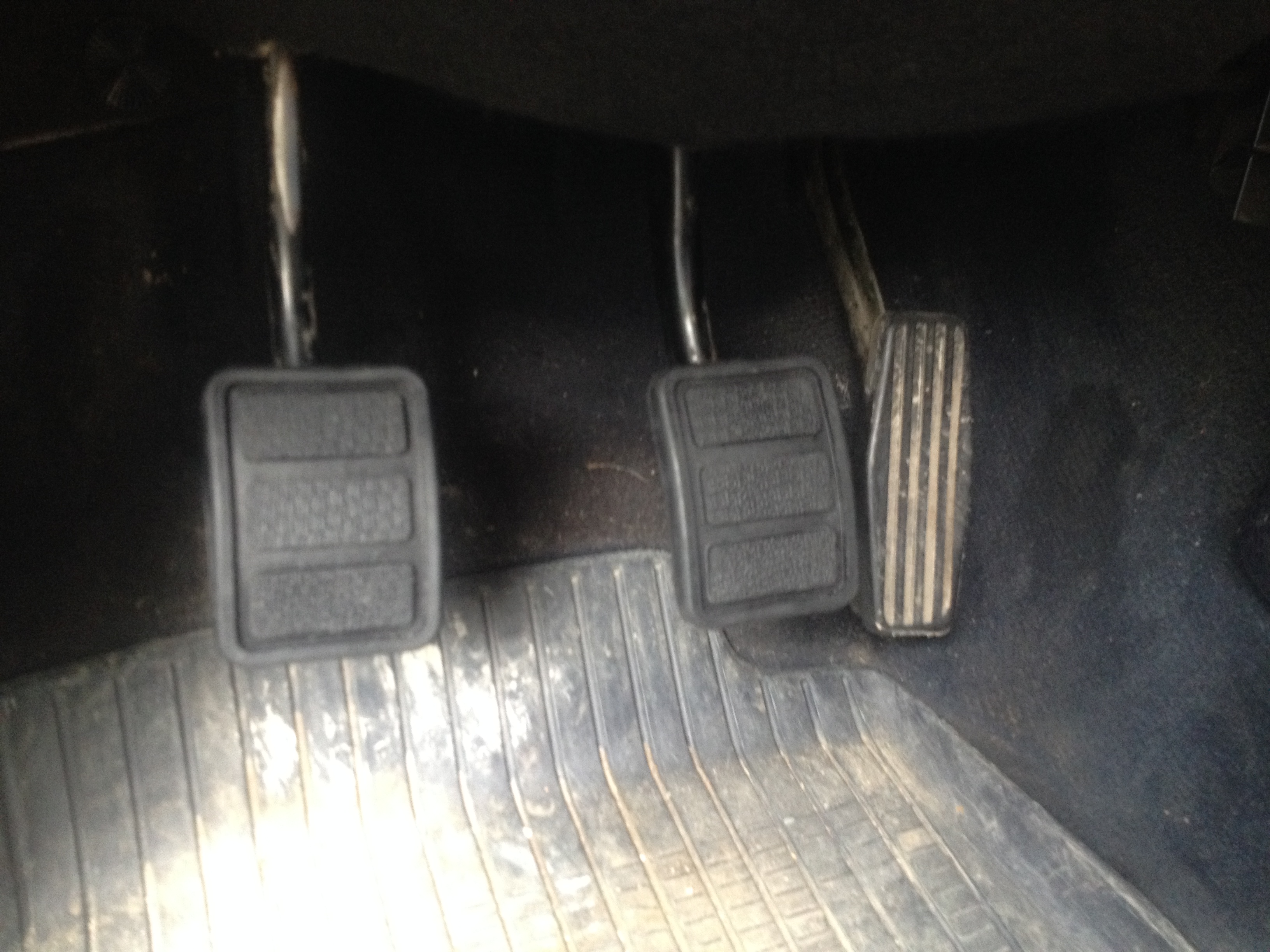

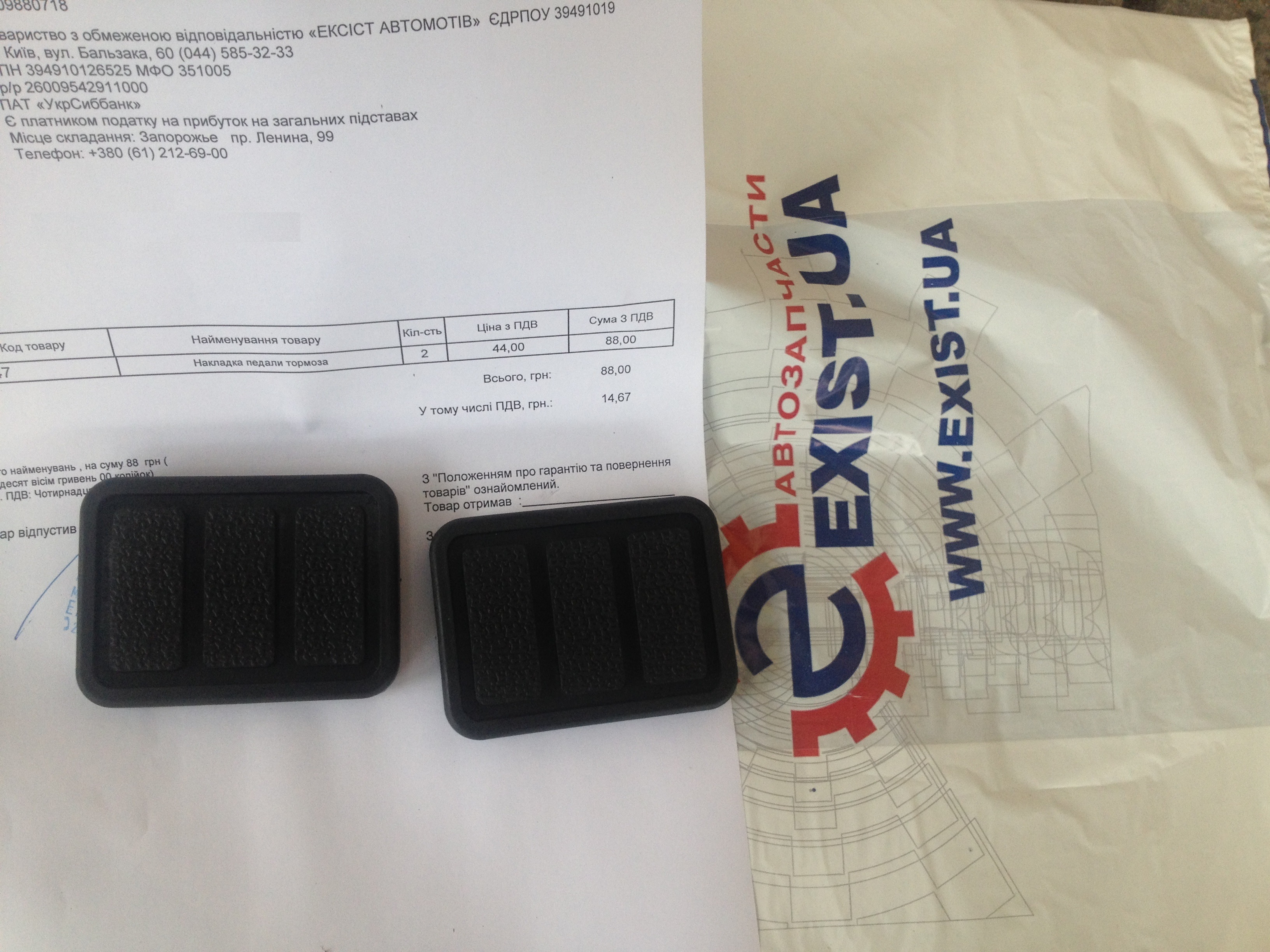

Спустя две недели приехали накладки на педали, но забрать смог только сегодня. Фото для Димы, как и обещал:

Повідомлення nikolajs » Вів червня 30, 2015 1:25 pm
Семерочные...

Повідомлення nikolajs » Вів червня 30, 2015 1:28 pm
Кстати, хочу поставить себе "маслопомойку" из расширительного бачка 740. Бачок вроде дарят, как приедет. попробую замутить. Только вот не понял Олега, почему это зимой там что-то перемерзает?

Повідомлення GERXTRM » Вів червня 30, 2015 1:56 pm
Они такие же семёрочные, как и двоечнные и девяточные. На последних двойках педаль газа с таким же рисунком.
Конденсат скапливается, если трубку подачи сильно низко опустишь и вода в ней замерзнет, то газы выходить не будут и повыдавливает тебе все сальнички. Решил пока не торопиться с помойкой, сейчас финансов немного скопил, масло поменяю, музыку в ляду подкину, ГБО прокладывать начну и всякие мелочи ещё.
