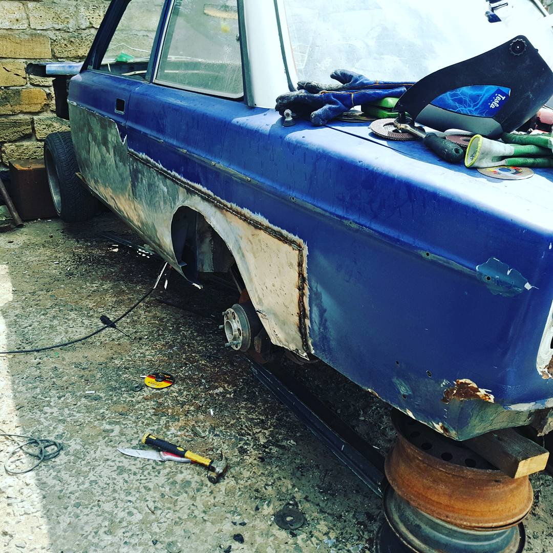

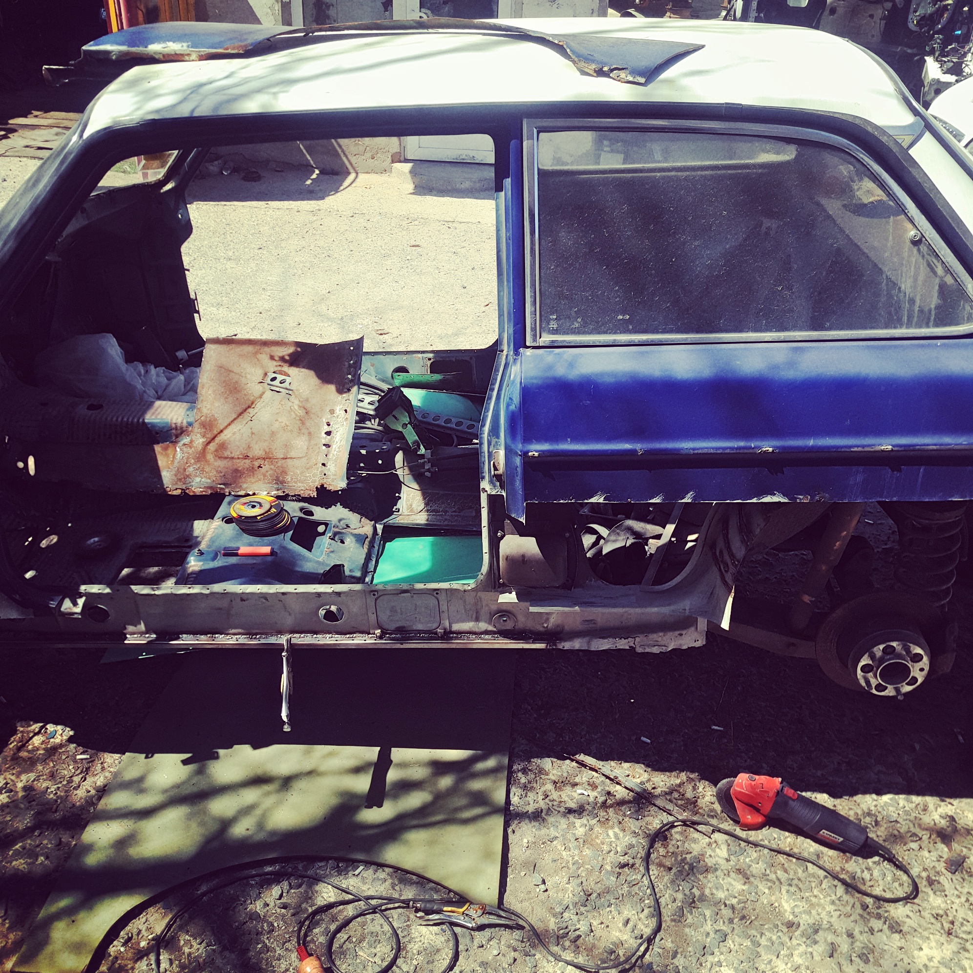

Повідомлення Funoman » П'ят травня 12, 2017 10:33 pm
Варим и тд)))

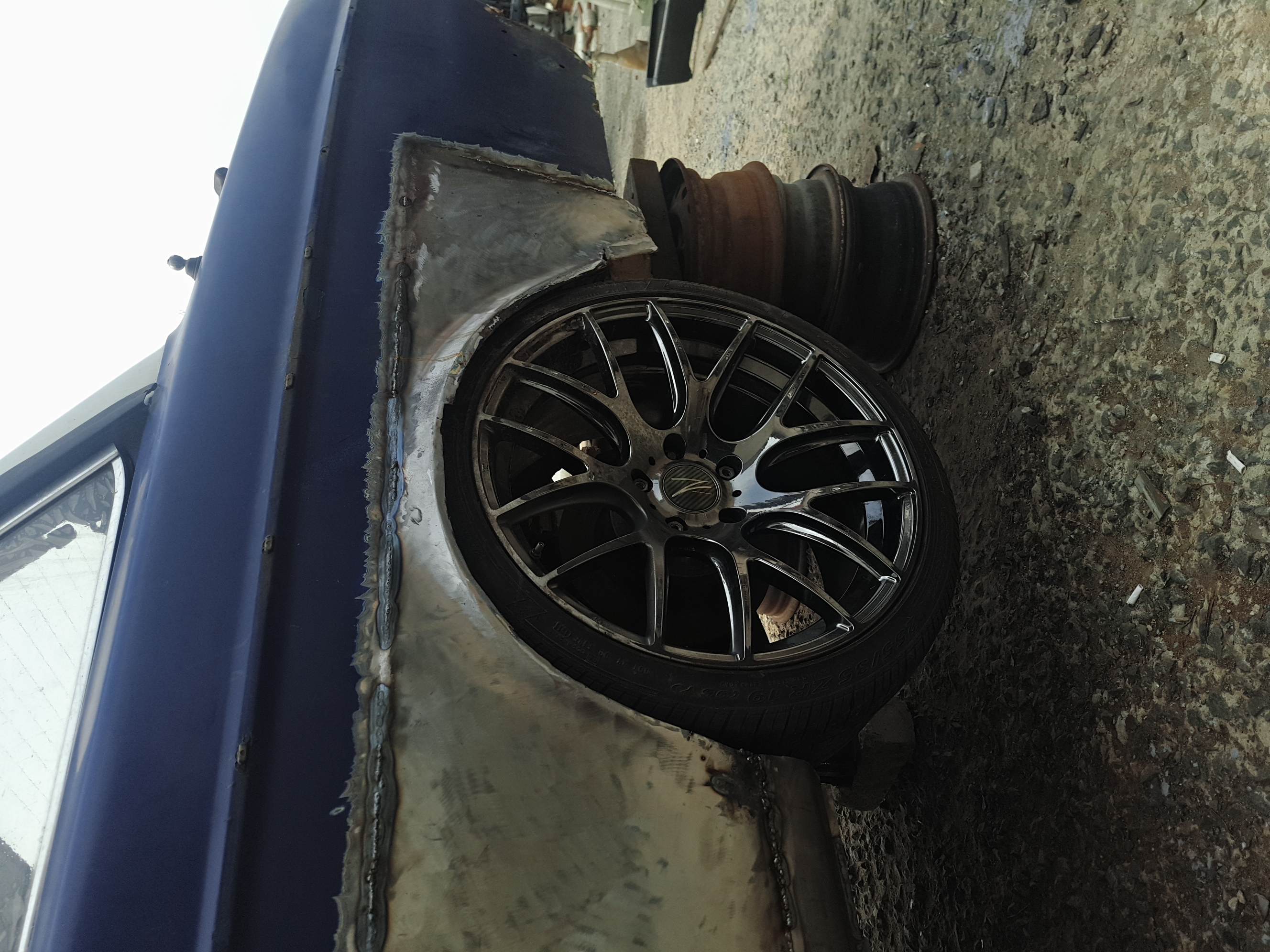

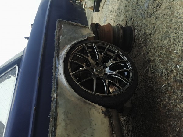

Повідомлення Funoman » П'ят травня 12, 2017 10:37 pm
Издевался... Восстановлен усилитель..
Поварена полы
Под замену коробочки по низу))
