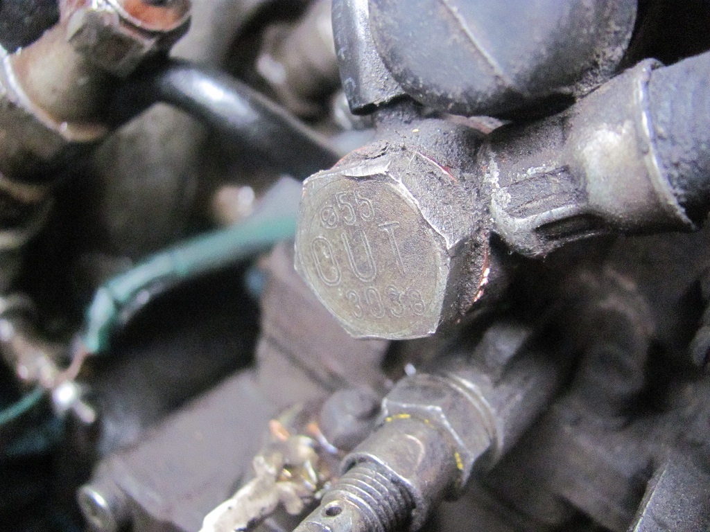

Повідомлення Fomax79 » Нед лютого 23, 2014 3:13 pm

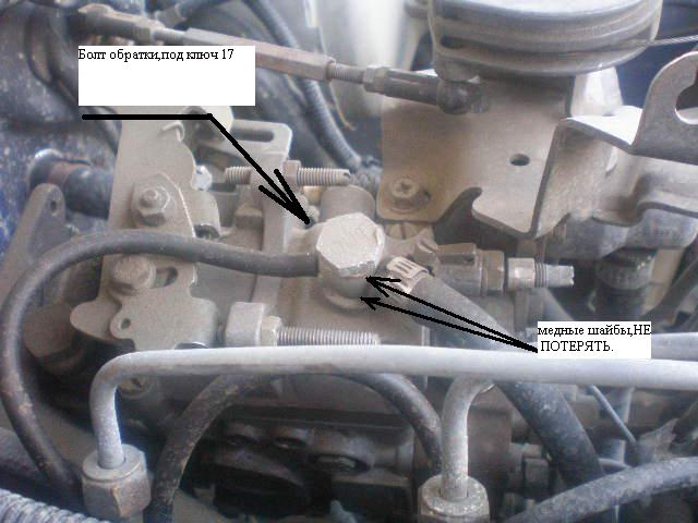

Блин,процедура минутная,открутить болт обратки с ТНВД,и залить соляру,никаких хитрых ключей,обычный накидной(размер не помню 17-19),не надо трогать форсунки и их трубки-об этом никто не писал.А мотор после переборки заводят именно так,чтобы не насиловать стартер и не гонять ТНВД на сухую,через отверстие под болт обратки заполняют ТНВД солярой.Если выработало и заглохло,значит фильтр и прочая требуха до бака,если не завёлся значит УОВ,ТНВД и форсы.

Повідомлення Fomax79 » Нед лютого 23, 2014 3:31 pm

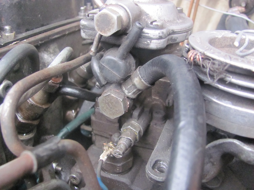

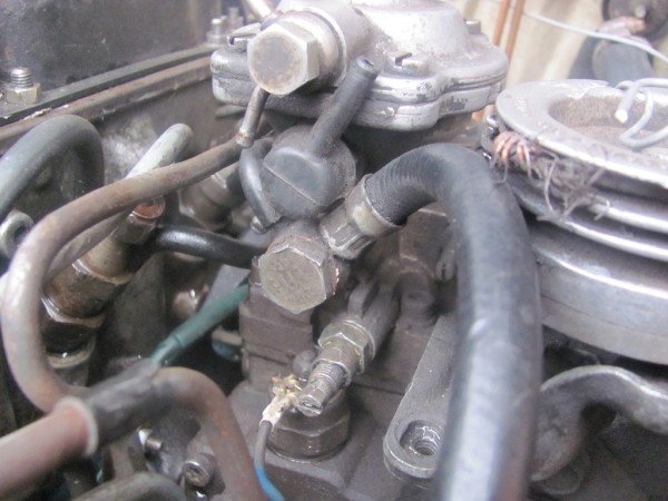

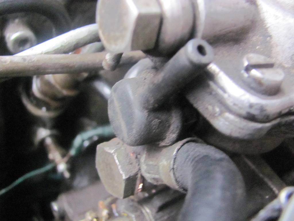

Клапан отсечки топлива должен клацать,при снятии-установки провода,при вкл.зажигании,а не просто искрить. Сделал фото болта обратки.

Re: Volvo 760 GLE (D)
Повідомлення KirKo » Нед лютого 23, 2014 4:26 pm

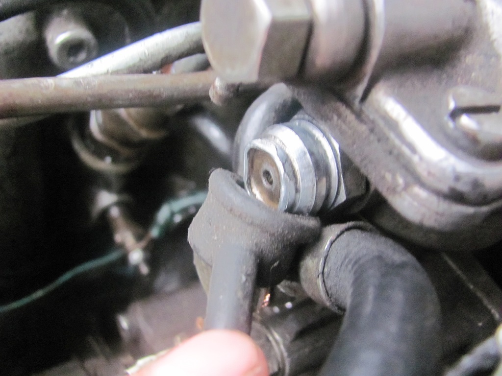

Fomax79 написав:Блин,процедура минутная,открутить болт обратки с ТНВД,и залить соляру,никаких хитрых ключей,обычный накидной(размер не помню 17-19),не надо трогать форсунки и их трубки-об этом никто не писал.А мотор после переборки заводят именно так,чтобы не насиловать стартер и не гонять ТНВД на сухую,через отверстие под болт обратки заполняют ТНВД солярой.Если выработало и заглохло,значит фильтр и прочая требуха до бака,если не завёлся значит УОВ,ТНВД и форсы.
да, глянул.. есть у меня такой болт с надписью "OUT".. фильтр думаю уже поменяю и эту процедуру тоже проделаю.. соляру туда как, шприцом заливать? у меня болт просто не так как у тебя стоит, а горизонтально.. сейчас сфотаю..
Повідомлення KirKo » Нед лютого 23, 2014 4:42 pm
во, пофотал..

Повідомлення Fomax79 » Нед лютого 23, 2014 6:53 pm
Ух ты,у тебя топливка не такая.Турбодизель что ли? Тогда можно попробовать не откручивать,а через шланчик обратки 6-го цилиндра,шприцом загнать соляру в ТНВД,только шприц надо нормальный,туда прилично входит,более 100грамм. И клапан послушай,клацает или нет.Крайний способ при дохлом клапане(в дороге или нет другого для проверки),выкручивают,вынимают сердечник и закручивают назад,но глушить движок придётся только передачей,что естественно не гуд для ремня.
Повідомлення KirKo » Нед лютого 23, 2014 7:09 pm
Fomax79 написав:Ух ты,у тебя топливка не такая.Турбодизель что ли? Тогда можно попробовать не откручивать,а через шланчик обратки 6-го цилиндра,шприцом загнать соляру в ТНВД,только шприц надо нормальный,туда прилично входит,более 100грамм. И клапан послушай,клацает или нет.Крайний способ при дохлом клапане(в дороге или нет другого для проверки),выкручивают,вынимают сердечник и закручивают назад,но глушить движок придётся только передачей,что естественно не гуд для ремня.
От турбодизеля только ТНВД и остался видимо..)
Клапан клацает, проверил.
А почему откручивать не нужно? Воздух и через отверстие там где обратка выйдет?
Повідомлення Fomax79 » Нед лютого 23, 2014 8:57 pm
Думаю должен.При вертикальном болте по шлангу обратки соляра будет уходить в бак,желательно откручивать и заливать напрямую,а в твоём случае штуцера стоят удобно,соляра будет и в насос попадать.Можно и открутить,но не знаю насколько удобно.
Повідомлення KirKo » Нед лютого 23, 2014 9:01 pm
Fomax79 написав:Думаю должен.При вертикальном болте по шлангу обратки соляра будет уходить в бак,желательно откручивать и заливать напрямую,а в твоём случае штуцера стоят удобно,соляра будет и в насос попадать.Можно и открутить,но не знаю насколько удобно.
Та подлезть можно.. но думаю не буду, сначала попробую просто снять обратку и туда шприцом залью соляры и попробую завести..
