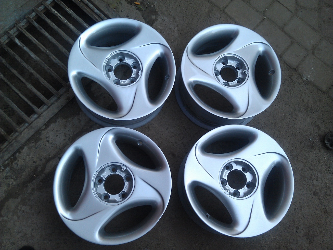

Привел в порядок диски, а также жду пока выточат новые проставки и колпачки.

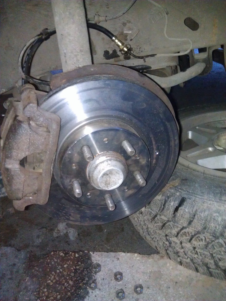

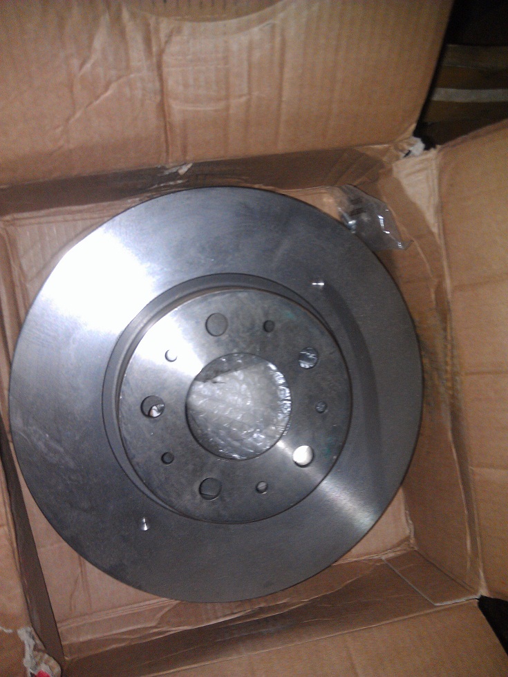

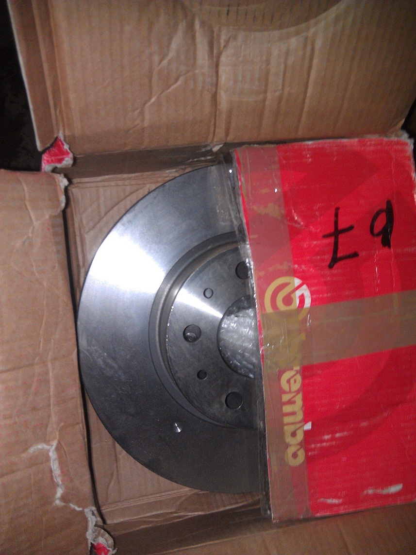

За лето накатал около 10000км, машина не подводила. Под конец осени стал затирать передний тормозной диск ( от чего повело не понятно), вначале еле слышно, под конец шум как от не смазанного вентилятора печки. Думал поставить старые с машины, но они оказались 260 мм, а нужно 280мм, как на них ездили под вопросом.
В итоге купил brembo, как по качеству увижу по ходу эксплуатации.

А сколько отдал?

780 грн. За пару.

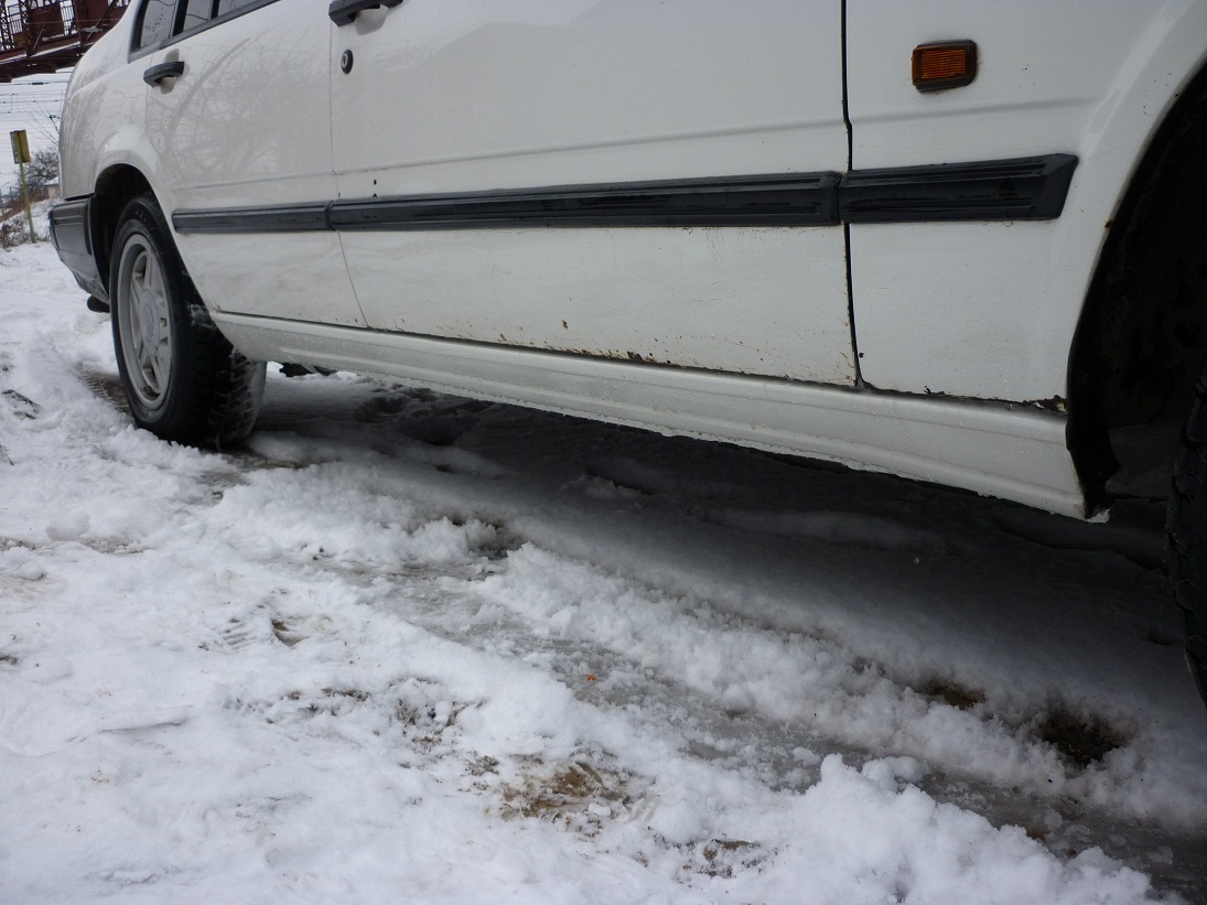

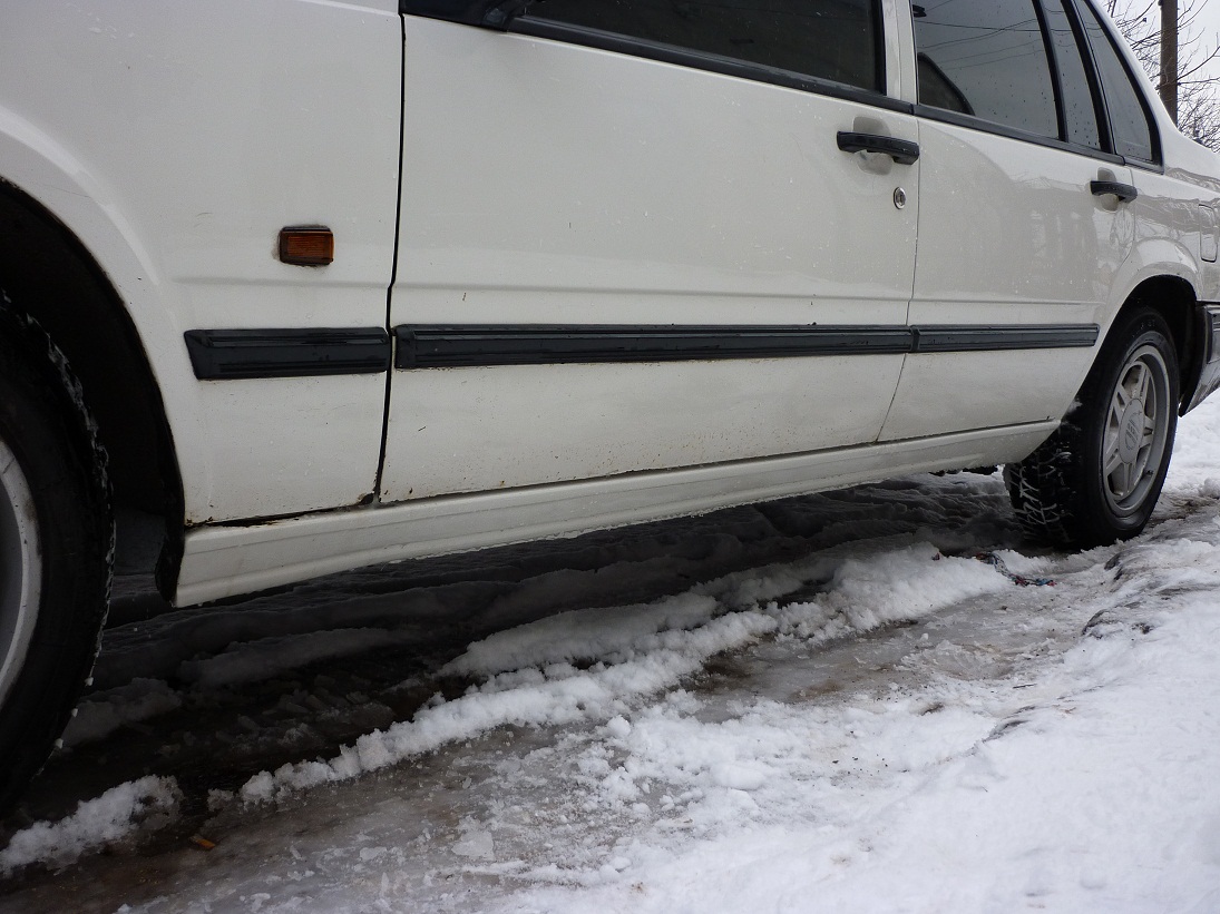

Не прошло и пол года как добрался до порогов, когда начали ровнять оказалось что в местах под домкрат, внутри все сгнило, в итоге пришлось срезать и варить новые, оригинальных не оказалось, поставили от пассата.

Re: Volvo 940 tic
Повідомлення slava_n » Вів січня 08, 2013 1:16 pm
дал бы тебе пороги в идеале! 8-)
Re: Volvo 940 tic
Повідомлення Timosha » Сер січня 09, 2013 11:19 am
slava_n написав:дал бы тебе пороги в идеале! 8-)
Чем эти плохие, главная цель достигнута, все ровное, где было ржавое, почищено, заварено, и покрашено.
Один минус родные брызговики не становятся.

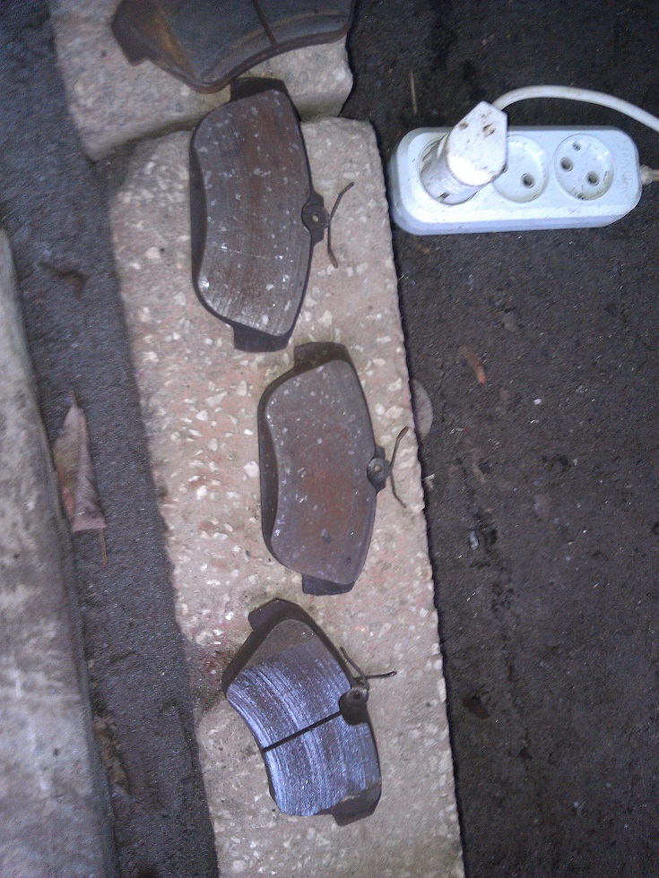

Поменял тормозные диски, а за одно и тормозные шланги, были с трещинами. Возник вопрос по тормозным колодкам, было 2 комплекта, одни с прорезями, другие без, те что без, уже, какие должны стоять ?

поздравляю!) я тем же на выходных занимался)))
у меня раньше стояли ТРВ так они с прорезью, а ща поставил БОШ, то на них нет прорези.
в прорези типа должна собираться стружка с колодки, но она там частенько залипает и толку потом никакого....

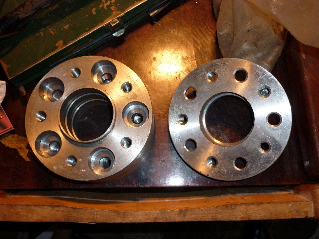

Повідомлення Timosha » П'ят березня 01, 2013 12:09 pm

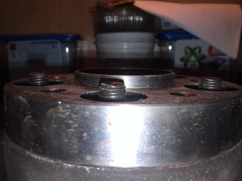

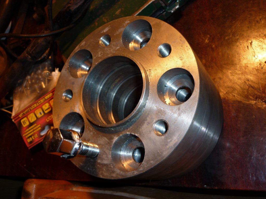

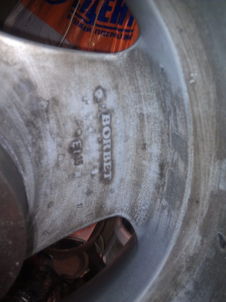

Спасибо за отзывы. Готовлюсь к весне, и смену колес, на конец то, сделали проставки на диски, после чистки дисков внутри нашел эмблему производителя Borber.

Borbet это гут!

Re: Volvo 940 tic
Повідомлення Григорий » П'ят березня 01, 2013 9:28 pm
Во сколько проставки обошлись?Это под 5\108 или другую разболтовку?
Opel zafira 1.8
Григорий
Повідомлень: 772
Автомобиль: в поисках volvo
Re: Volvo 940 tic
Повідомлення slava_n » Суб березня 02, 2013 10:17 am
правильное решение! цена проставок уже не имеет значения--главное открываеться огромный выбор дисков! ;)
Re: Volvo 940 tic
Повідомлення Timosha » Пон березня 04, 2013 11:00 am
Проставки делал 5*108, по цене вышли 350 грн. Начал примерять на переднюю ступицу , и тут же вылезло, что шпилька выступает с проставки, теперь или шпильку стачивать, или в диске отверстие сверлить.
Timosha
Повідомлень: 114
Звідки: Львов
Автомобиль: ниссан 2,0 dci
Re: Volvo 940 tic
Повідомлення slava_n » Пон березня 04, 2013 1:40 pm
у меня так же,но в дисках должны быть впадины между отверстиями! если их нету,тогда лучше шпильки,ато если диск,то разбалансируешь его!
