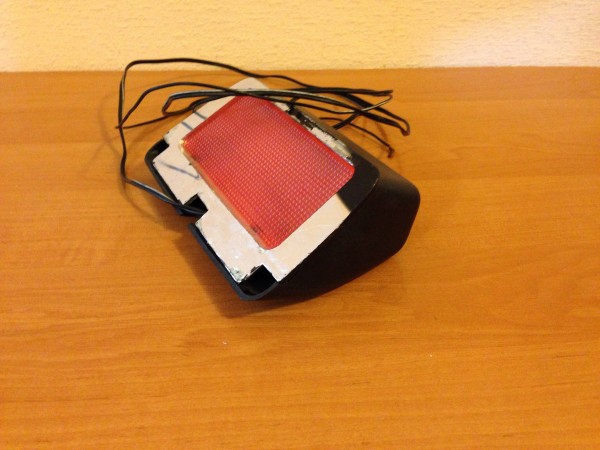

Re: 760 Aircraft carrier

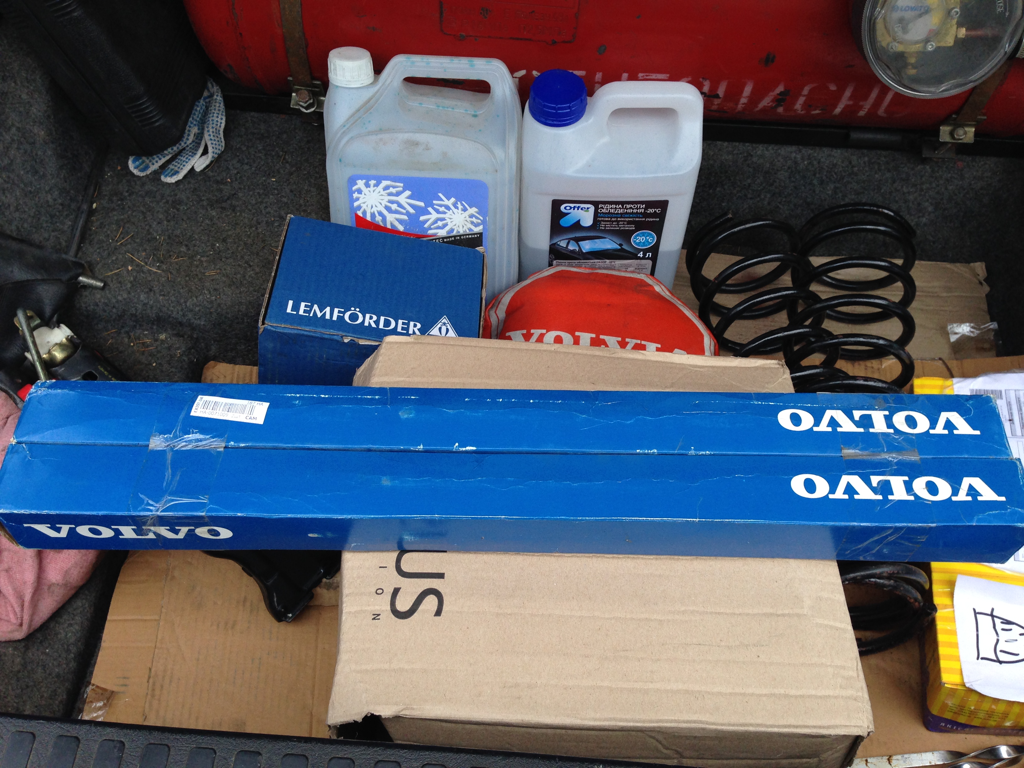

Повідомлення Ice_BEAR_Bo » Пон листопада 17, 2014 11:05 am
:cars:

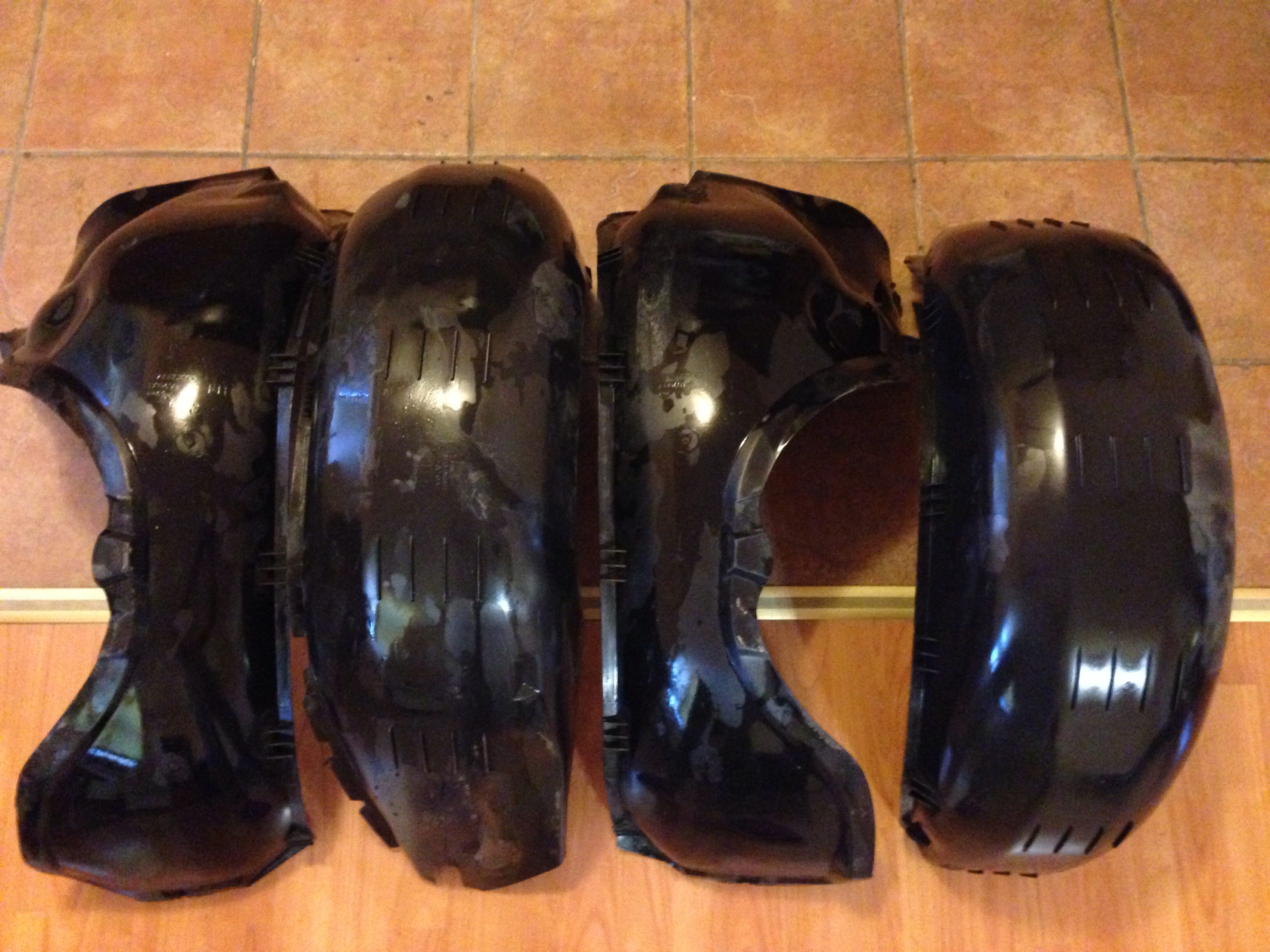

Повідомлення Ice_BEAR_Bo » Пон листопада 17, 2014 2:05 pm
:cars:

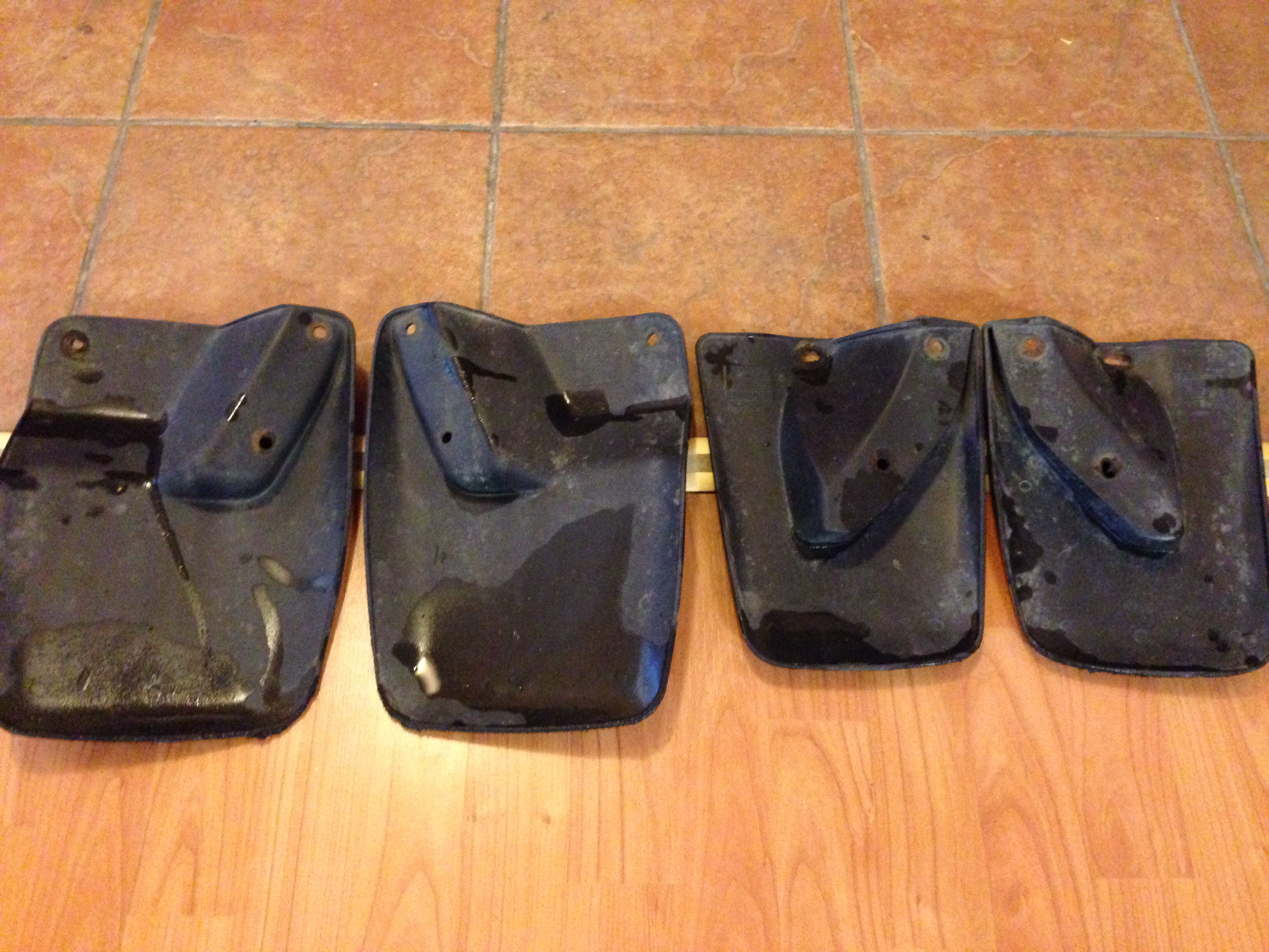

Повідомлення Barakuda_tm » Пон листопада 17, 2014 2:10 pm
Я не могу понять, что это на первой фотке )
С уважением, Александр.
Barakuda_tm
Повідомлень: 981
Повідомлення Ice_BEAR_Bo » Пон листопада 17, 2014 2:26 pm
вольво брызговики ;)
Повідомлення Barakuda_tm » Пон листопада 17, 2014 2:33 pm
Ice_BEAR_Bo написав:вольво брызговики ;)
ааа, теперь понял))
Barakuda_tm
Повідомлень: 981

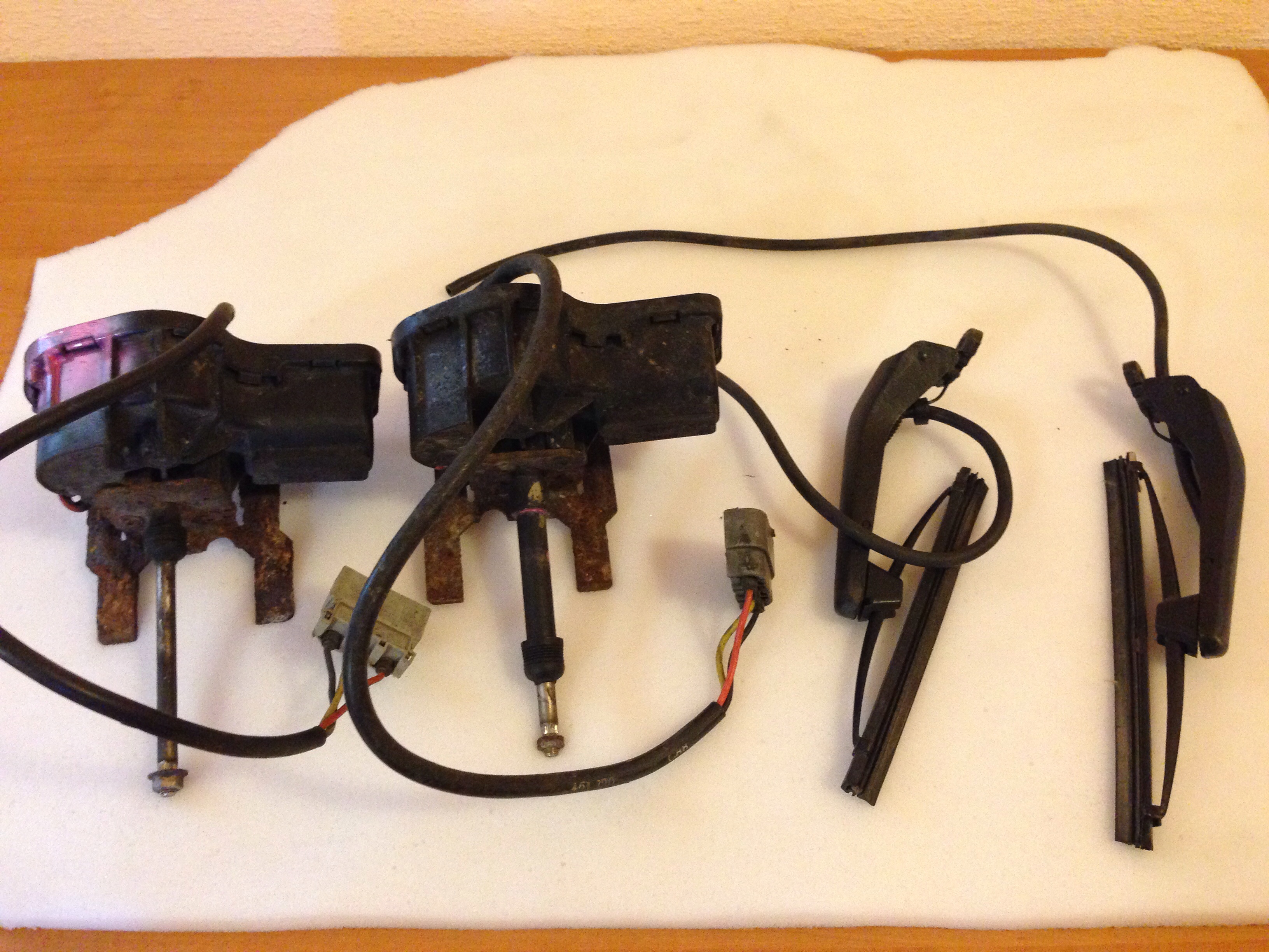

Повідомлення Ice_BEAR_Bo » Пон листопада 17, 2014 2:41 pm
артефакты на первых 2х фото от Жени Джоника, артефакты на 3-4-5-6 фото - от Славика ;)

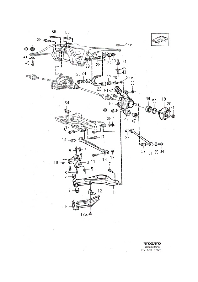

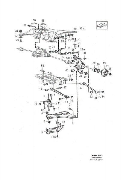

Повідомлення Ice_BEAR_Bo » Чет листопада 20, 2014 7:37 pm
Уже третий день (один как за два) пешеходирую, отдал машину Александру Ивановичу, уже замутили:
— восстановление ручника (новые тросики/колодки)
— замена задних ступичных подшипников
— замена подушки редуктора
— замена масла в редукторе
— замена сальников редуктора и сальника хвостовика коробки
— полная обработка арок (зачистка, грунт, антикор, частичная покраска) с установкой подкрылок и брызговиков
Ремонт повлёк за собой снятие задней подвески и соответственно полную инспекцию сайлентов любимого мультилинка. Инспекция показала, что некоторые сайленты уже доживают свою жизнь и осталось им по-хорошему до весны, потом будет начинать стучать. Буду готовить себе подарок под ёлку! :cook:
и да, написал себе шпору, может кому пригодится... :cars:
Сайлентблоки многорычажной подвески:
1387472 (2) — 4шт
1359243 (14) — 2шт
1387226 (23) — 2шт
1387757 (25) — 2шт
1359255 (27) — 2шт
1359237 (32) — 2шт
1359238 (33) — 2шт
1359244 (47) — 2шт
1387913 (48) — 2шт
Сайлентблоки подрамника:
6819531/3516002 (41) — 2шт
6819616/6819530 (40) — 2шт

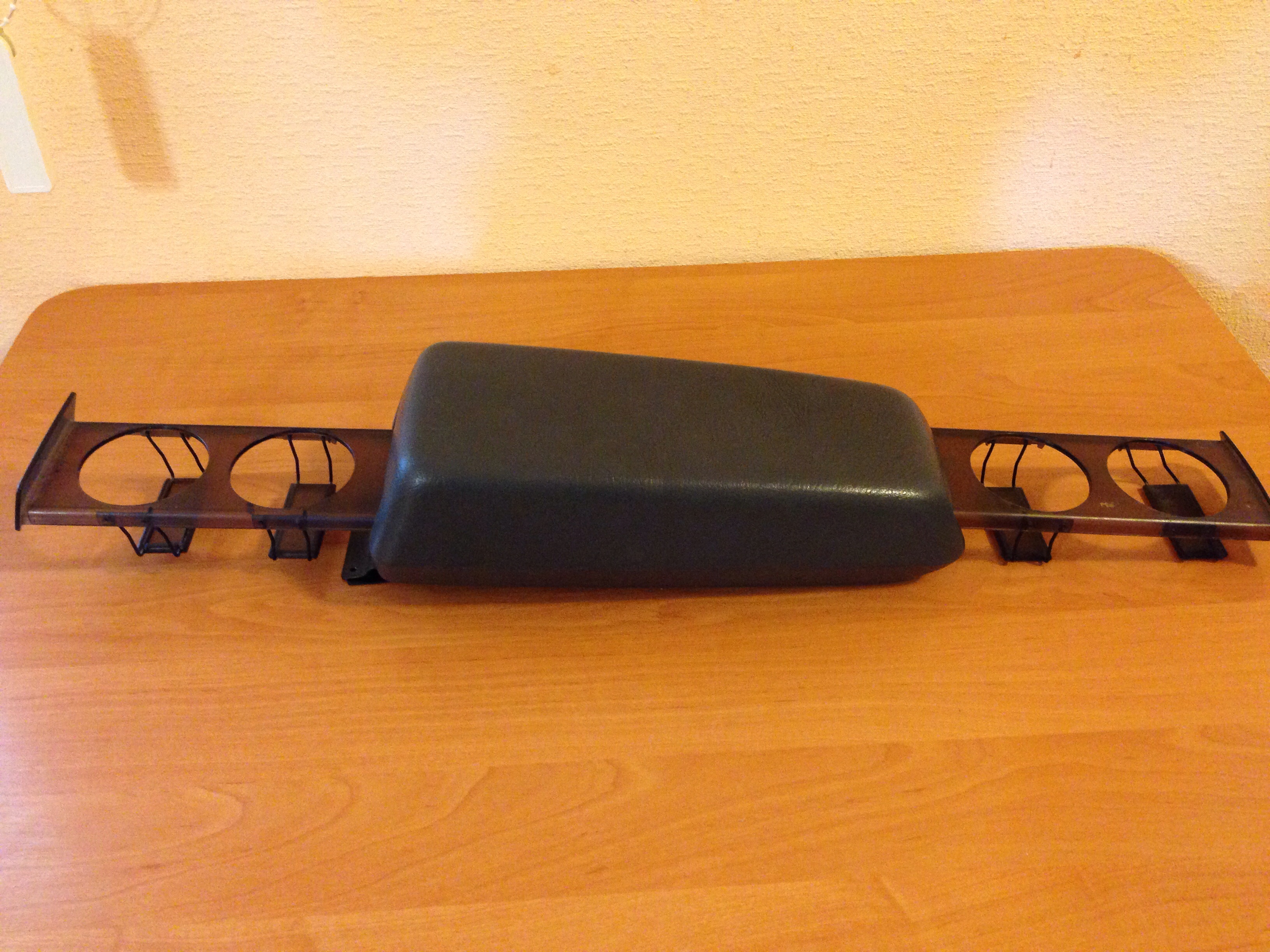

Повідомлення Ice_BEAR_Bo » Суб листопада 22, 2014 7:10 pm

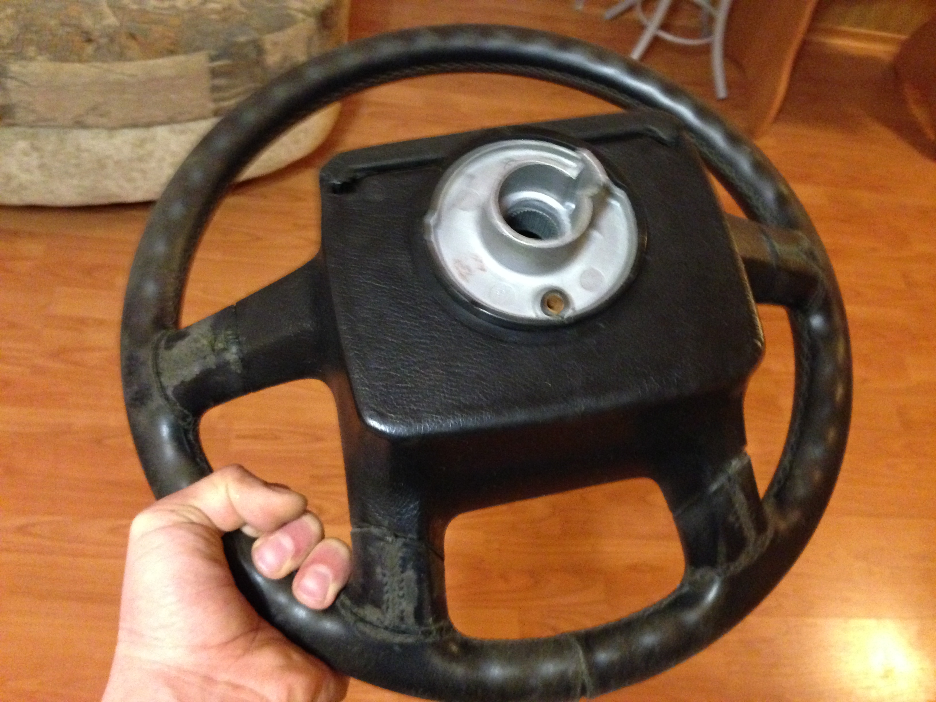

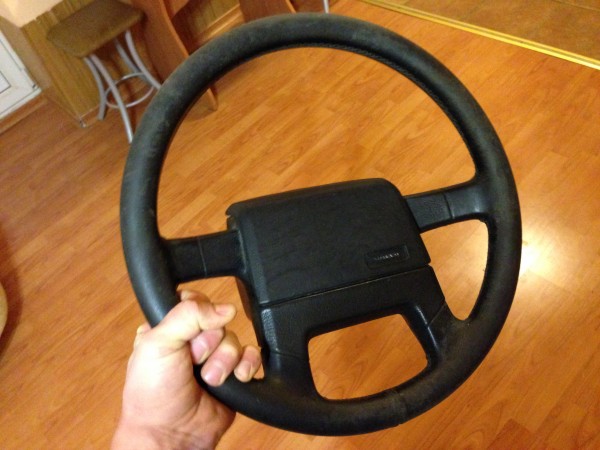

нашёл! резина ОК, кожу под перешив :cook:

Повідомлення Ice_BEAR_Bo » Чет листопада 27, 2014 11:41 pm
около недели подбирал под себя :look:
