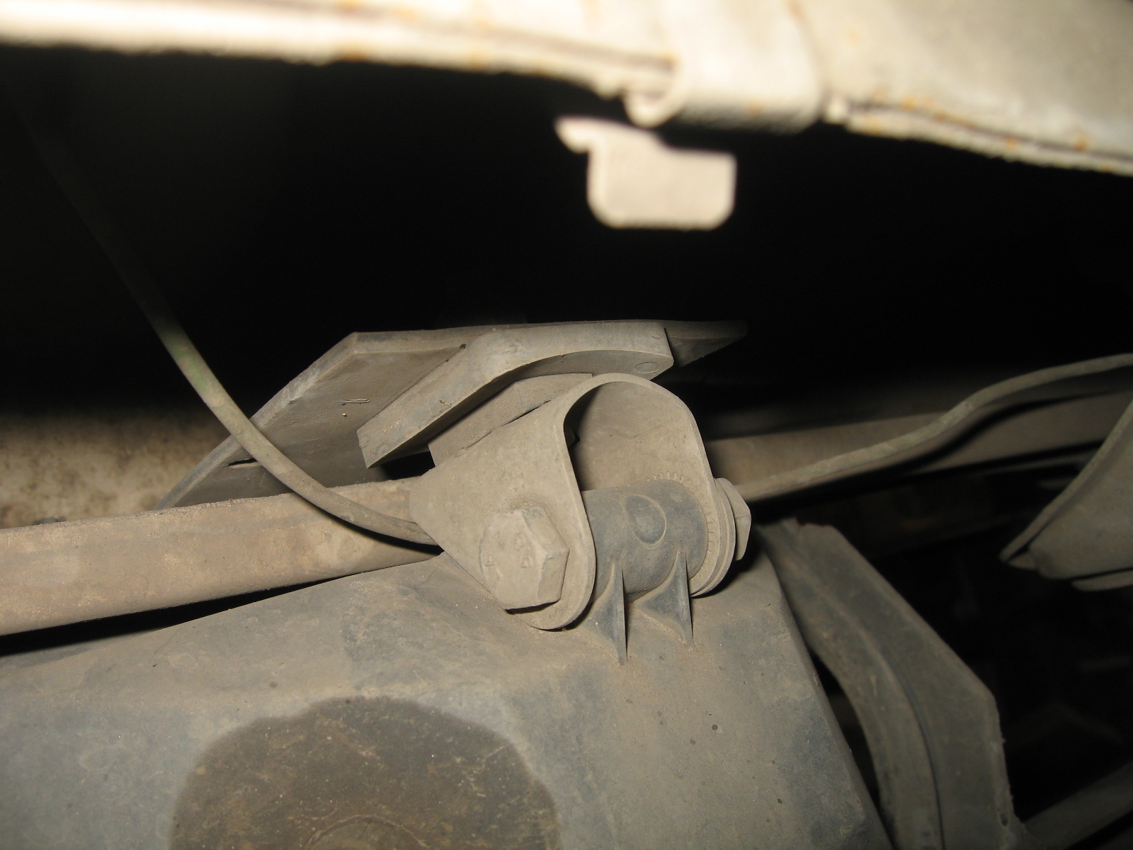

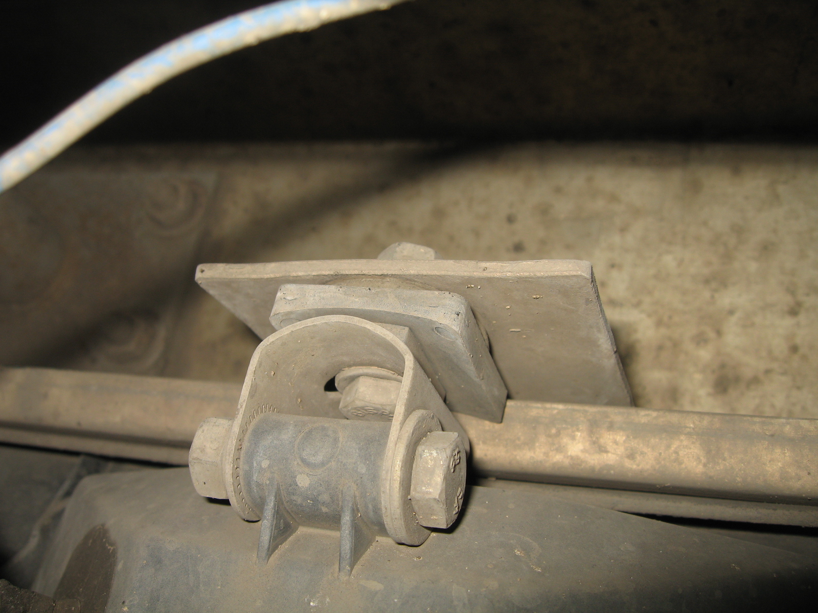

Вчера с 10 утра до 12 ночи просидели в боксе,над заменой амортов,пружин и прокачки тормозов/разработкой суппортов.
1) пружины стали,ну скажем так нормальной - но еще надо доработать,стремно почему то) уже придумал даже как. Ах да,машина готова к селу и картохе :-D это просто мегоо джЫп! "Где болгарка,пора пилить"
2)аморты?? мне интересно - как вы их ставили,особенно те у кого от жиги стоят. :o там явно надо от души так хорошо sex :-D с ними ,так как они ужее. Пробовали через втулки длиннее,но не особо. Вывод = нужно еще дорабатывать систему.
3) - колодки? их там нету
- суппорта? все были заклинившие. Братишка хорошо с ними наsex. И то ни один норм не работает.
Передние - там вообще один цилиндры из двух не вылазит,а второй назад заходить не хочет. И так с каждой стороны.

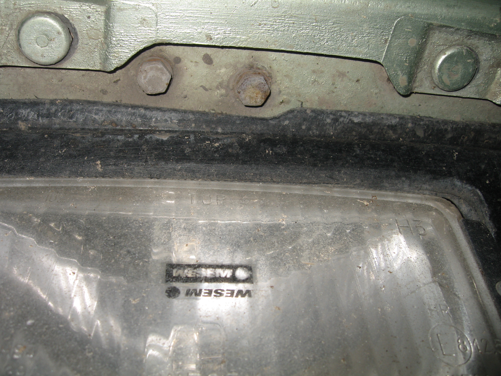

4) поставил губу переднюю. Теперь интересует,а как в нее закрепить птф?!
