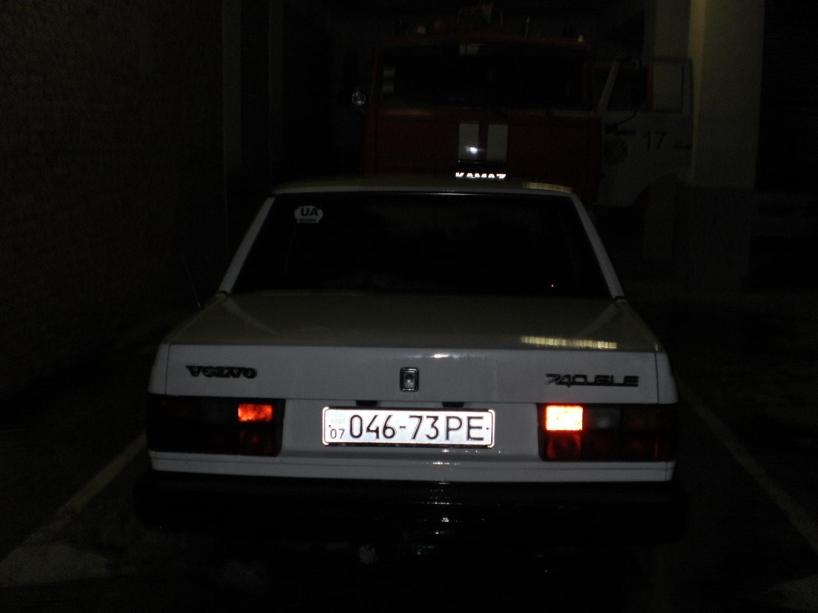

Почну і я. Машинку купив в листопаді 2012. Так сталось, що купляв її вночі, навіть на підйомник не заїжджав :roulette: (їхав за 2.3 бензиновою - виявилась з перевареним номером кузова, щоб не вертатись ні з чим - поїхав забрав цю), але в принципі не прогадав, як виявилось в результаті - дно ще не було варене і ржавчини немає, пороги рідні. По електриці працює все крім підігріву сідушок, ходова також в нормі, не гримить. Лако-красочне покриття бажає освіжитись, але в звязку з відсутнюстю фінансів - напевне не цього року)))
Після покупки поміняв ремні, масла.
Накатав вже 5тис. Машиною задоволений, єдине що замінив - це задній тормозний шланг (підклинював супорт).
При заміні масла перейшов з мінералки на пів-синтетику, масло чуток підбирає. Але для старенького дизеля це закономірне явище...
Єдине чого не хватає, так це підриву (хотя б турбінку доставити), а то по трасі як грузовиком)))

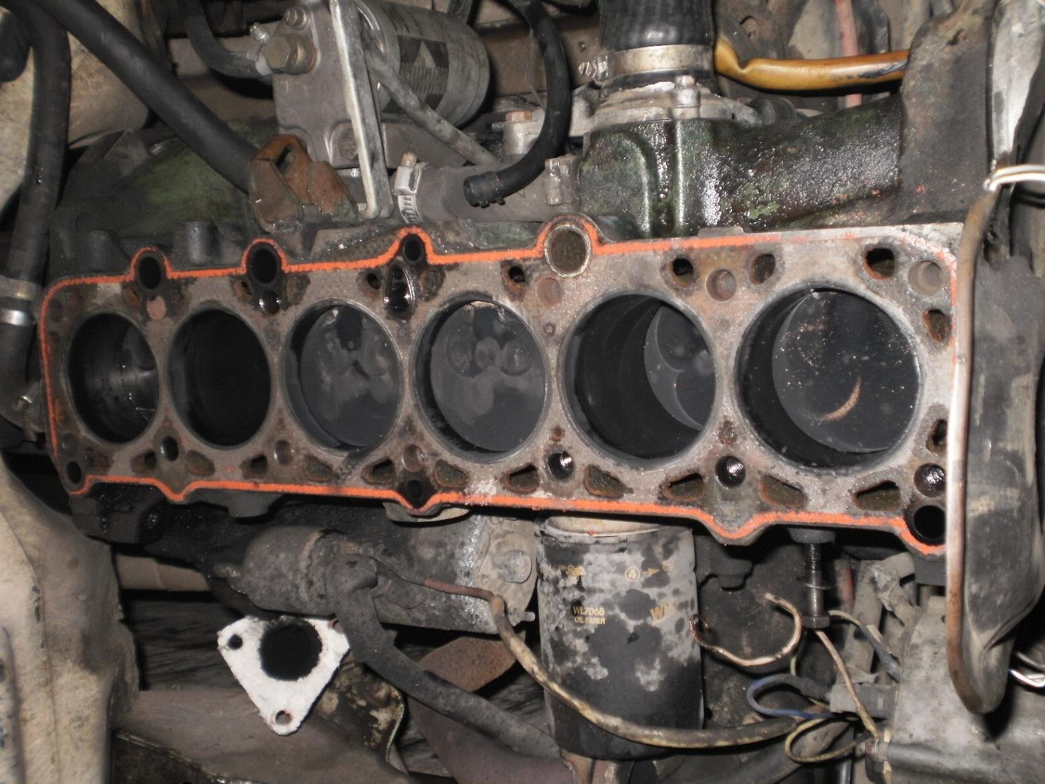

Скинув ГБЦ, є тріщини між клапанами - на 4 циліндрах, і одна тріщина збоку. В понеділок завезу на стенд провірити. Якщо треба всі 4 сідла реставрувати, то хз що робити - за реставрацію одного просять 700 грн... Хто з таким стикався - підкажіть, може краще шукати другу ГБЦ...
А на рахунок прокладки - стояла не самої кращої якості, скинув, так вона слоїться тіпа... Нову взяв Victor Reinz, ніби не поганої якості.

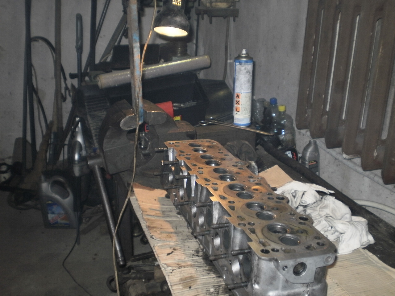

Повідомлення 740 » Суб лютого 02, 2013 10:09 pm

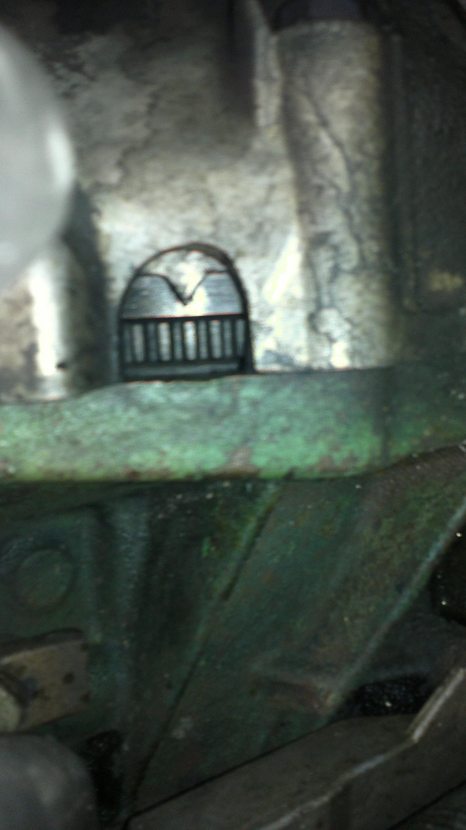

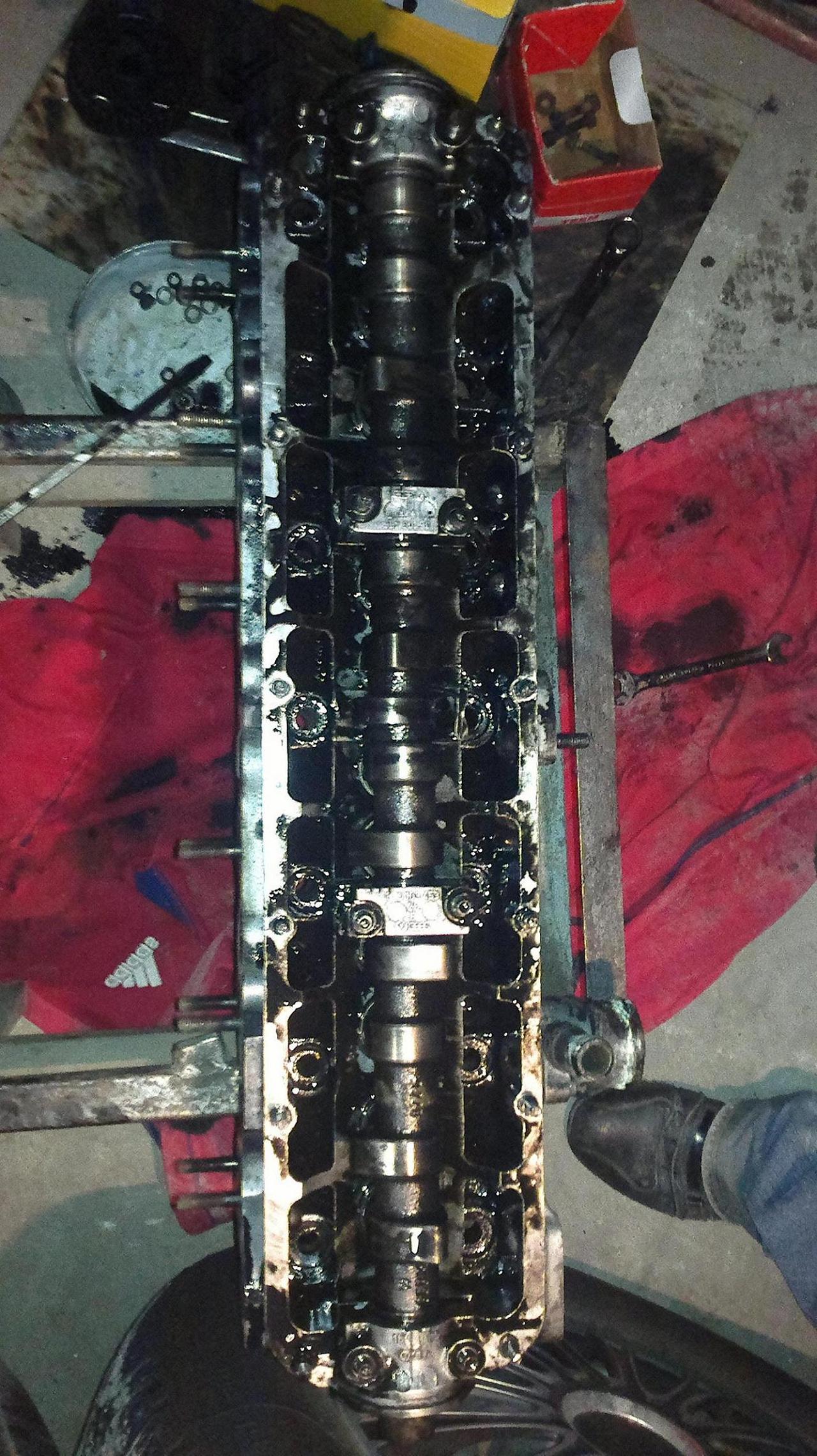

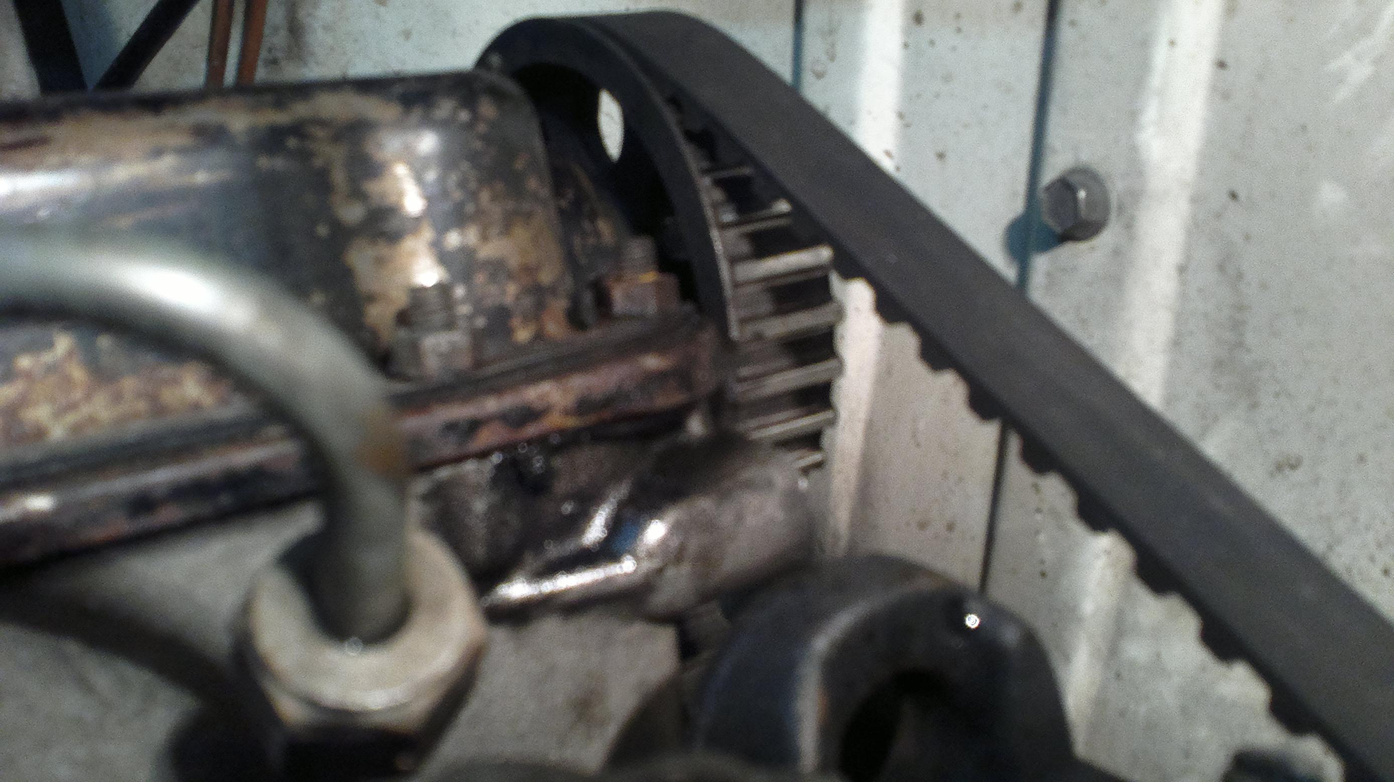

Добрався до компа, маленький фотозвіт як обіцяв.
Перед початком роботи, як положено, все виставив по мітках :-D Як виявилось - це був необовязковий момент, на майбутнє буду знати)))

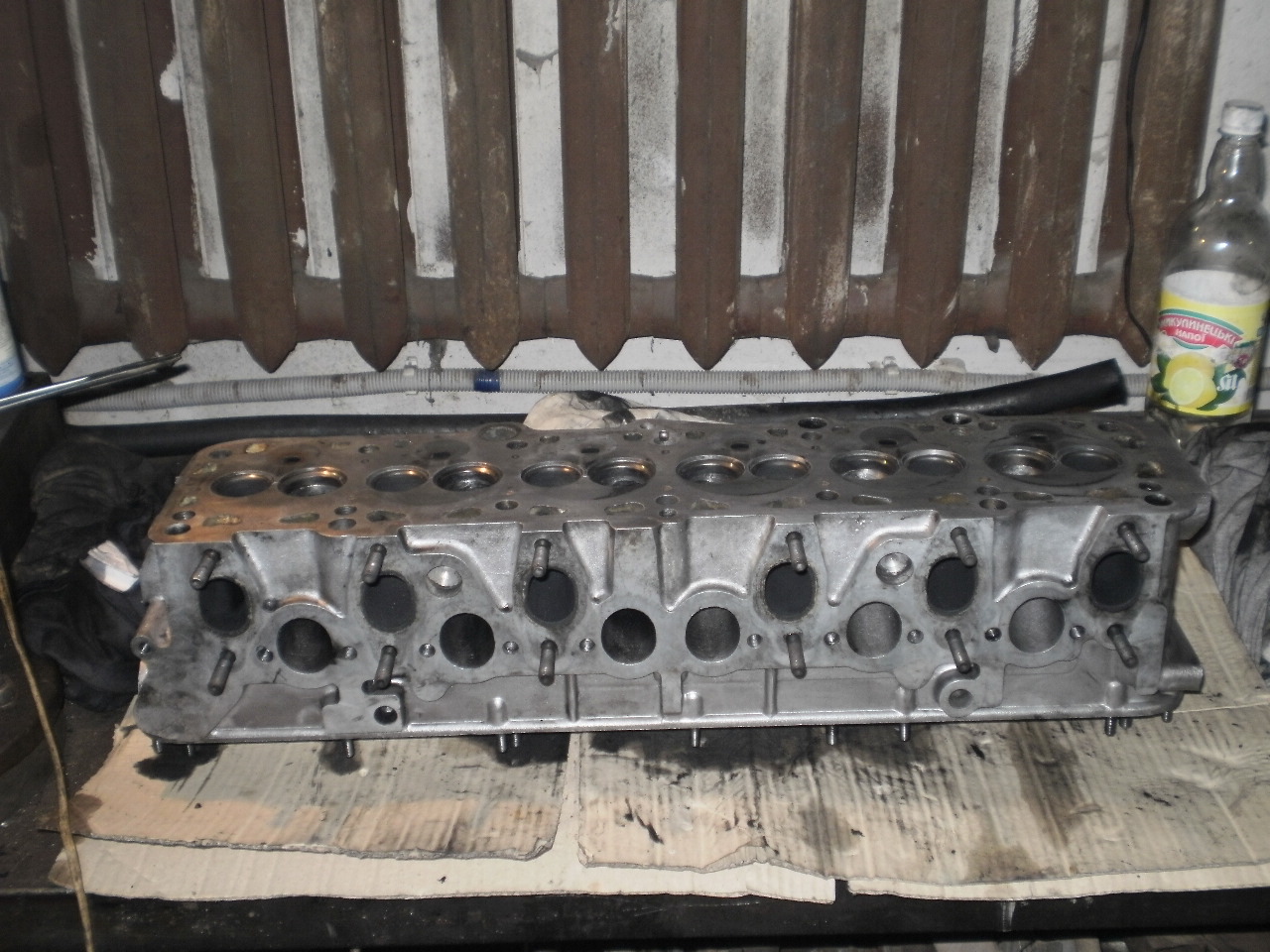

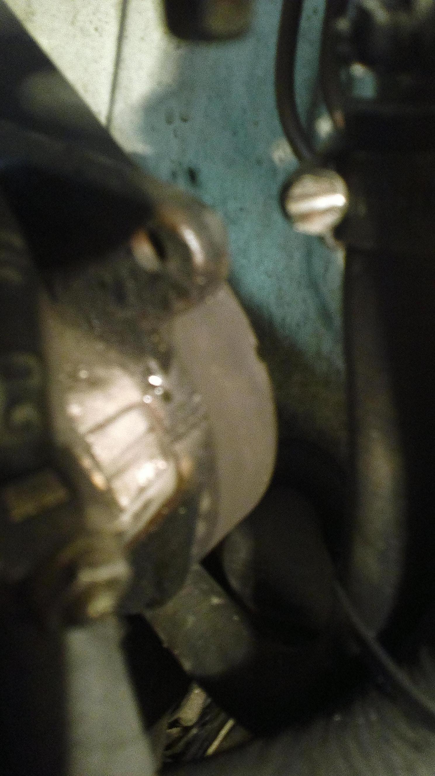

Повідомлення 740 » Суб лютого 02, 2013 10:30 pm

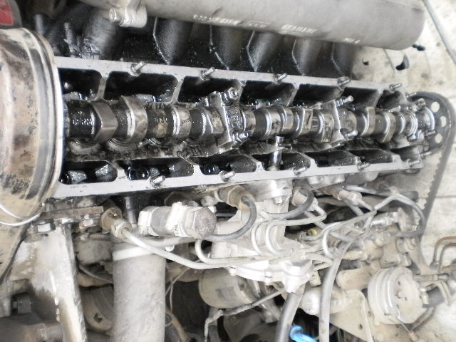

Зняв ГБЦ

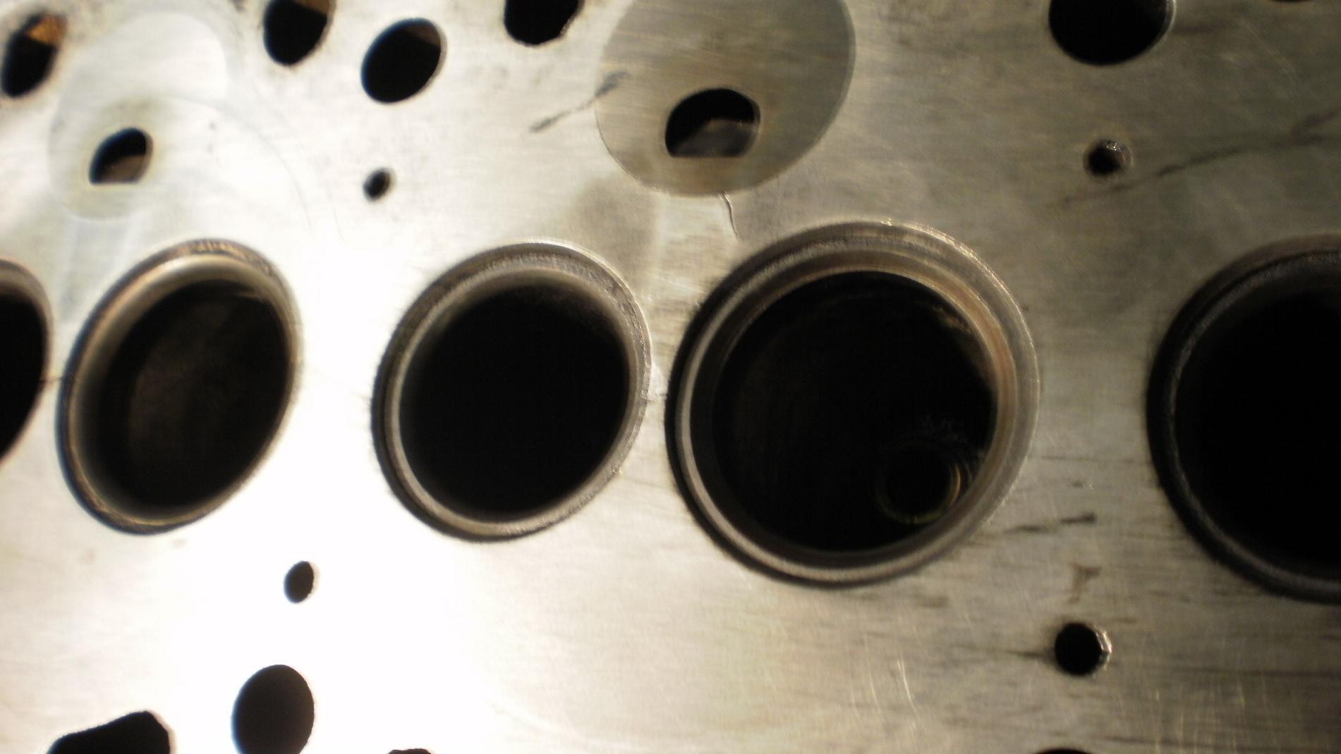

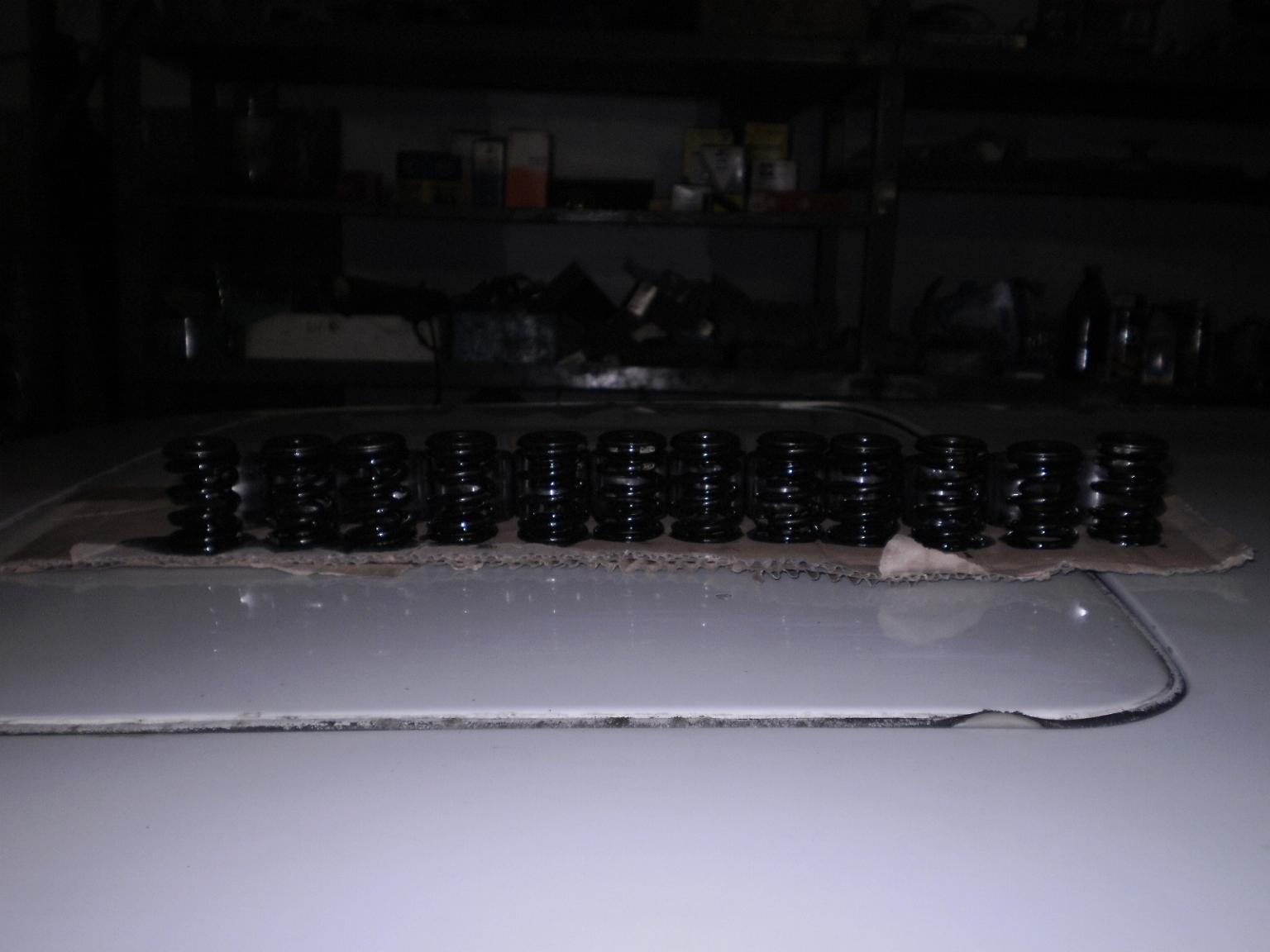

Повідомлення 740 » Суб лютого 02, 2013 11:10 pm

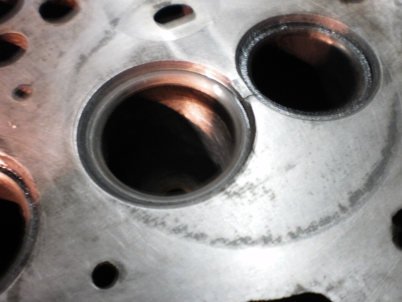

Сьогодні розсухарили ГБЦ, відмили. Виявилось не все так печально як здавалось, сідла клапанів тріщин не мають, є чотири тріщини між клапанами і одна біля форкамери. Уважніше вивчив стару прокладку, в процесі вивчення виявилось що вона сипиться від тертя пальцями))) В понеділок їду провіряти, і якщо все нормально - шліфувати.

Повідомлення Григорий » Суб лютого 02, 2013 11:37 pm
Смотри внимательно трещину возле форкамеры,вытащи форкамеру и посмотри внутри.
Opel zafira 1.8
Григорий
Повідомлень: 772
Автомобиль: в поисках volvo
Re: 740 2,4D - Білий бронепоїзд))
Повідомлення 740 » Нед лютого 03, 2013 12:28 am
Григорий написав:Смотри внимательно трещину возле форкамеры,вытащи форкамеру и посмотри внутри.
Надіюсь що на стенді без розборки покажеться, продувається водою з температурою 90 градусів, під тиском 6-7 атмосфер... Тай там специ хороші - можливо щось підкажуть, стрьомно самому її глибше колупати...

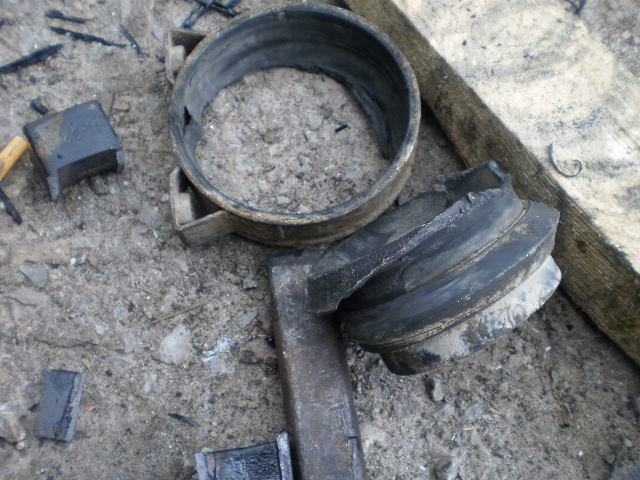

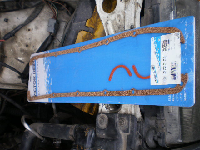

Повідомлення 740 » Сер червня 05, 2013 12:43 am

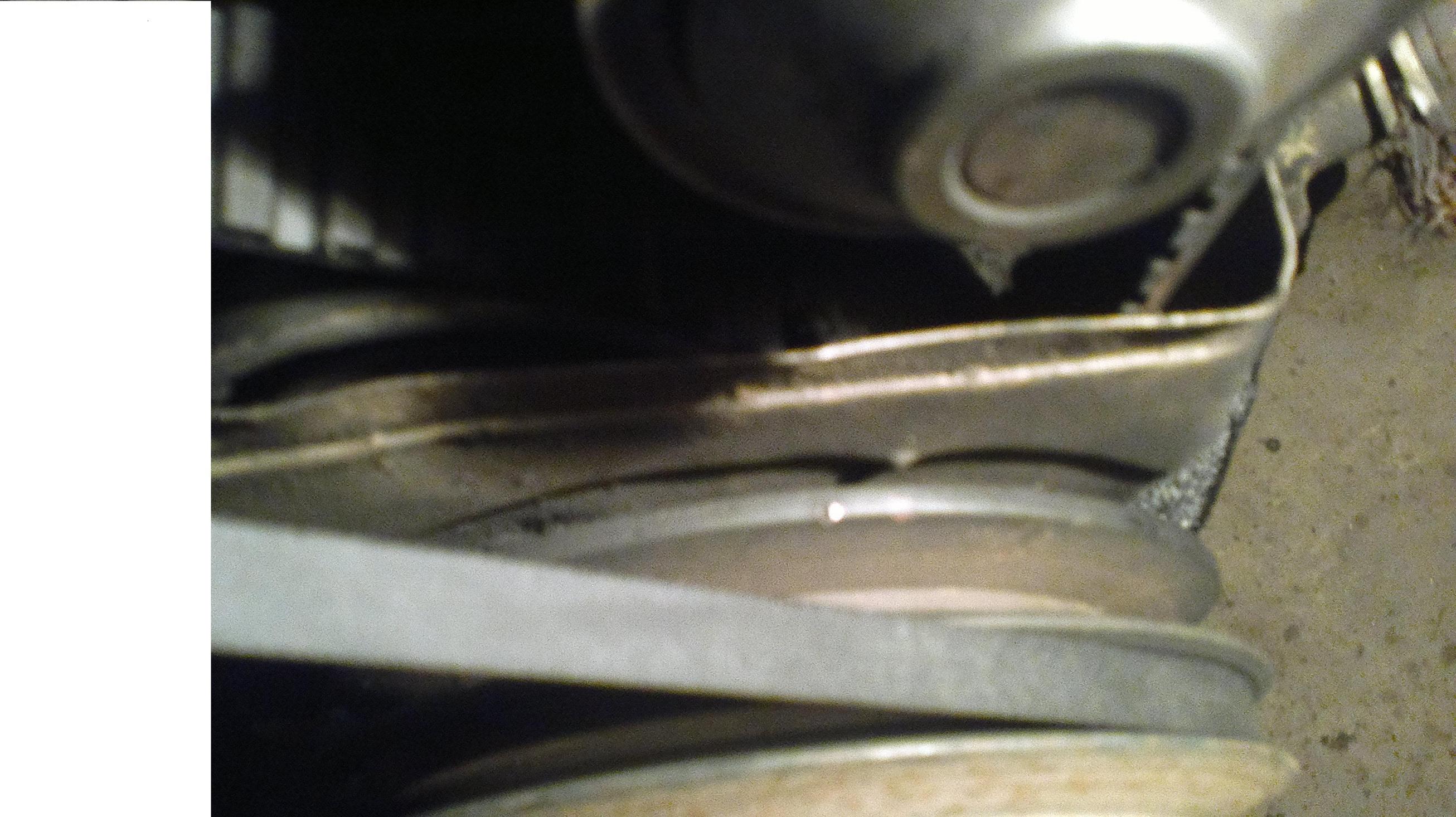

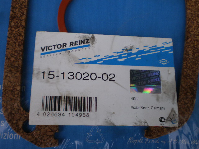

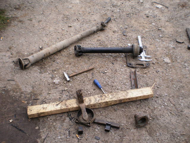

Давно не писав, і в принципі, не було про що. Після ремонту ГБЦ машинка бігає без нюансів. Єдине що не вгадав - з прокладкою клапанної кришки, підтікало масло. І ще з часів покупки машинки чуток стукав підвісний на кардані. Сьогодні вдалось це усунути.
Прокладку поставив Victor Reinz. Резинку підвісного Scan Tech.
