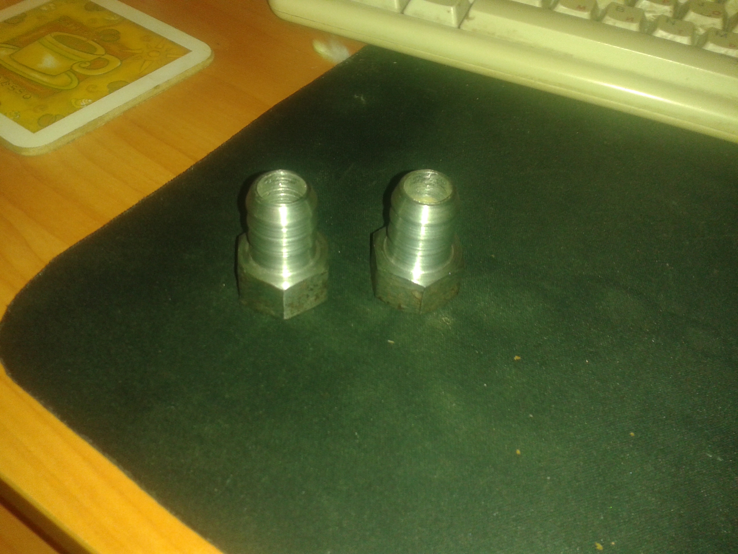

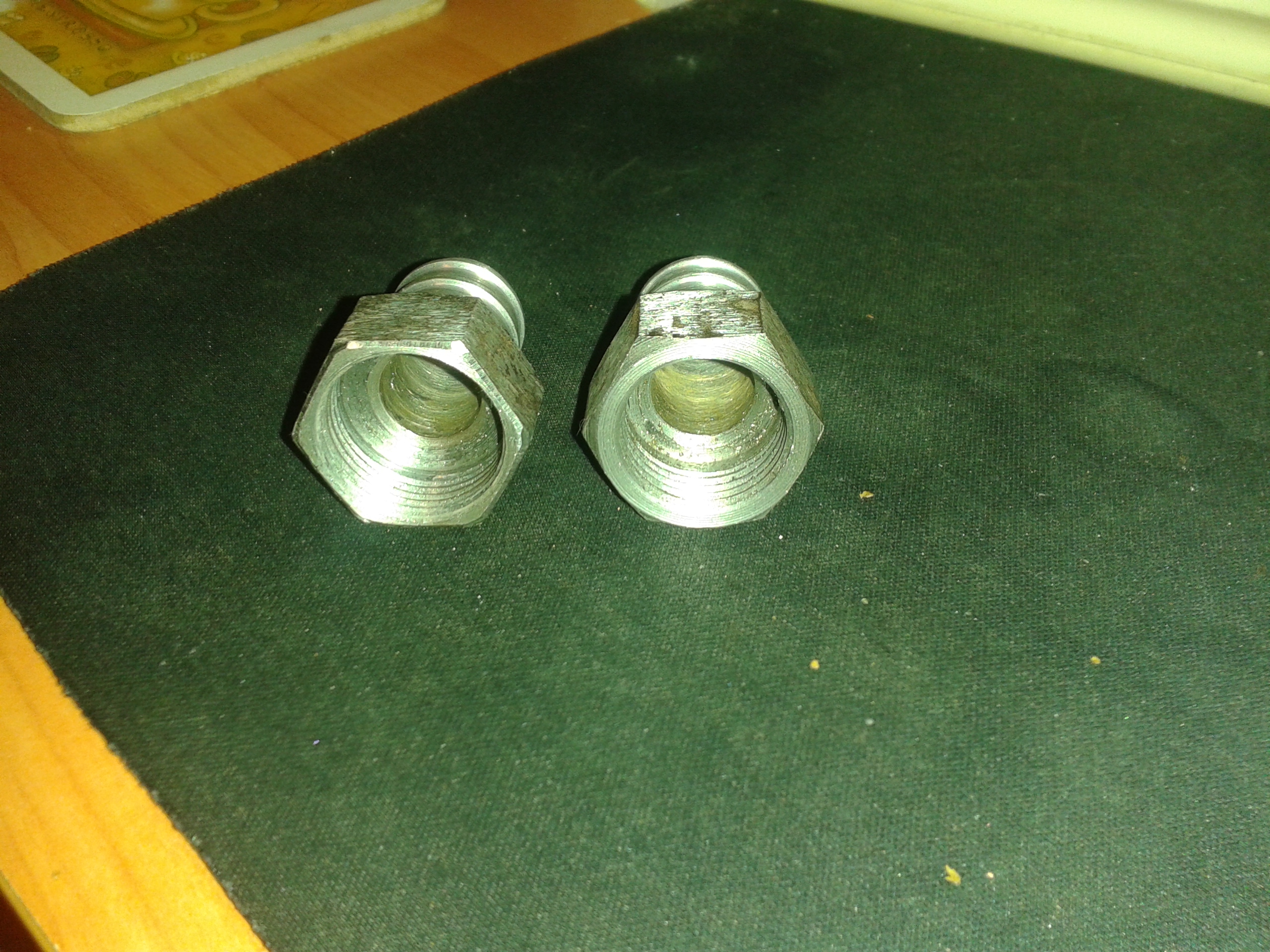

Повідомлення Racer_OK » Чет січня 15, 2015 11:39 pm
Ну вот! обошел пол города а таких переходников как надо было нет! Но есть токарь который сделал Фсе как ннада!!! ну и без помошников не обошлось!

Повідомлення Aleksander » П'ят січня 16, 2015 12:29 am
Хороший токарь!Белый и пушистый!)
