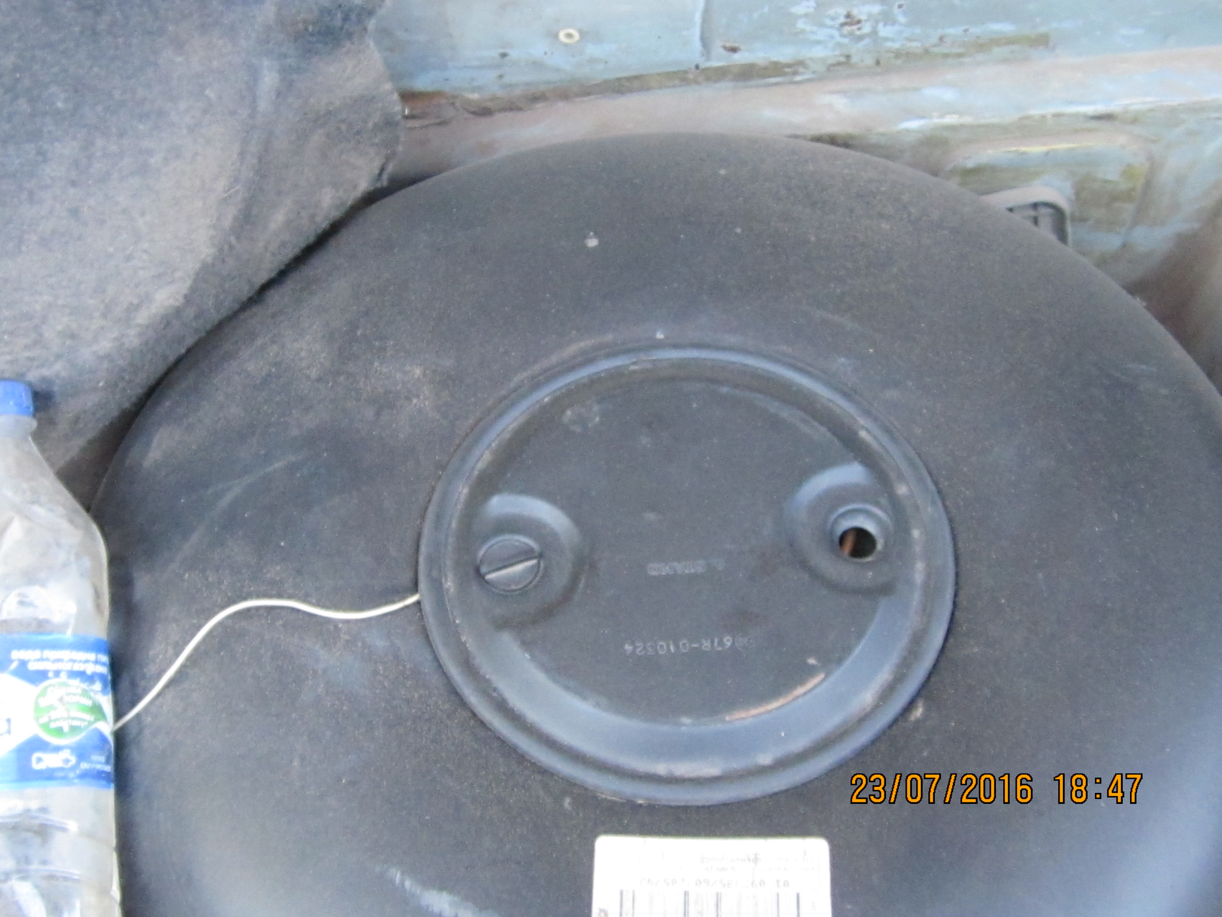

- стоїть ГБО яке щей записане в техпаспорт.

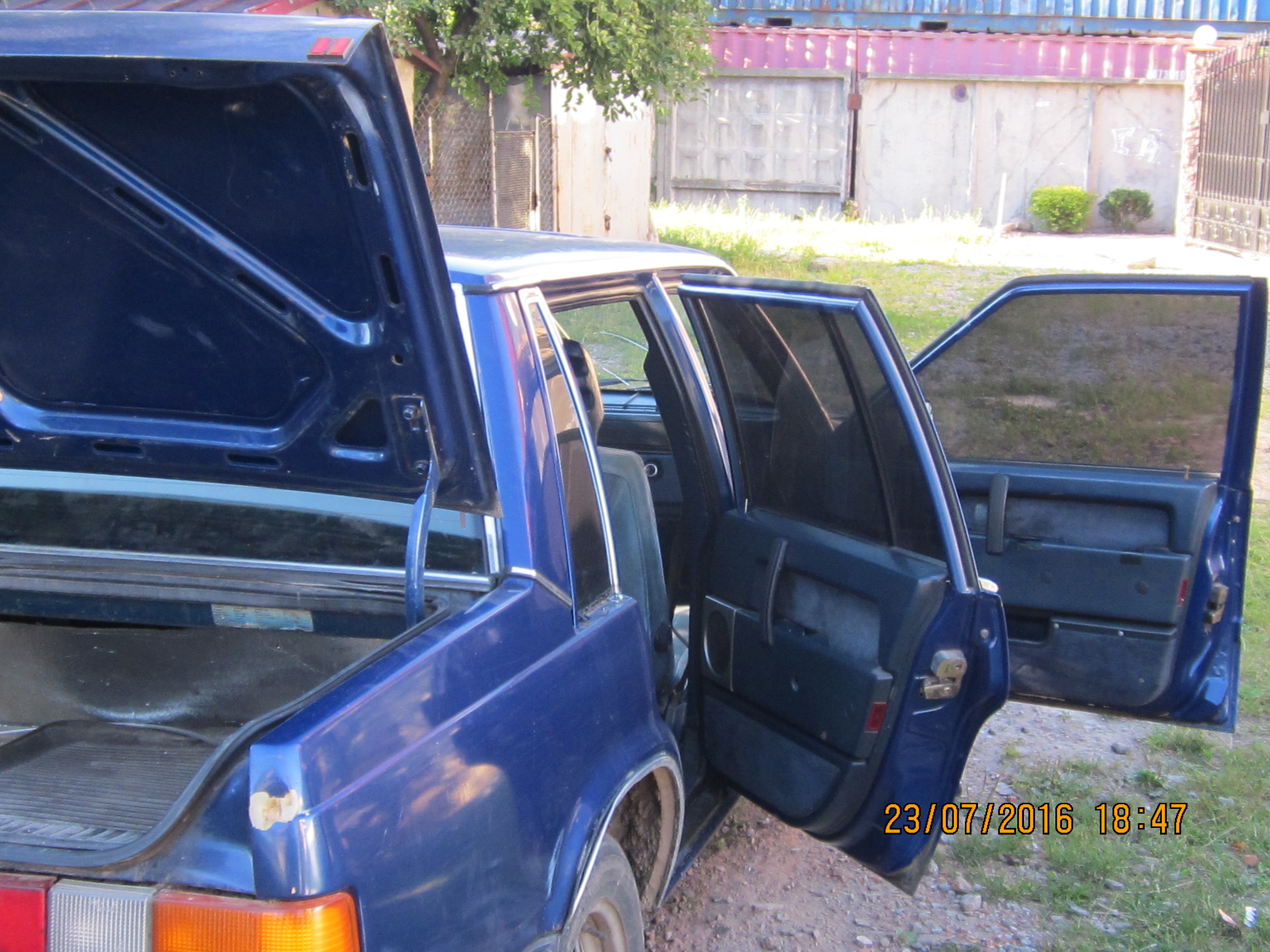

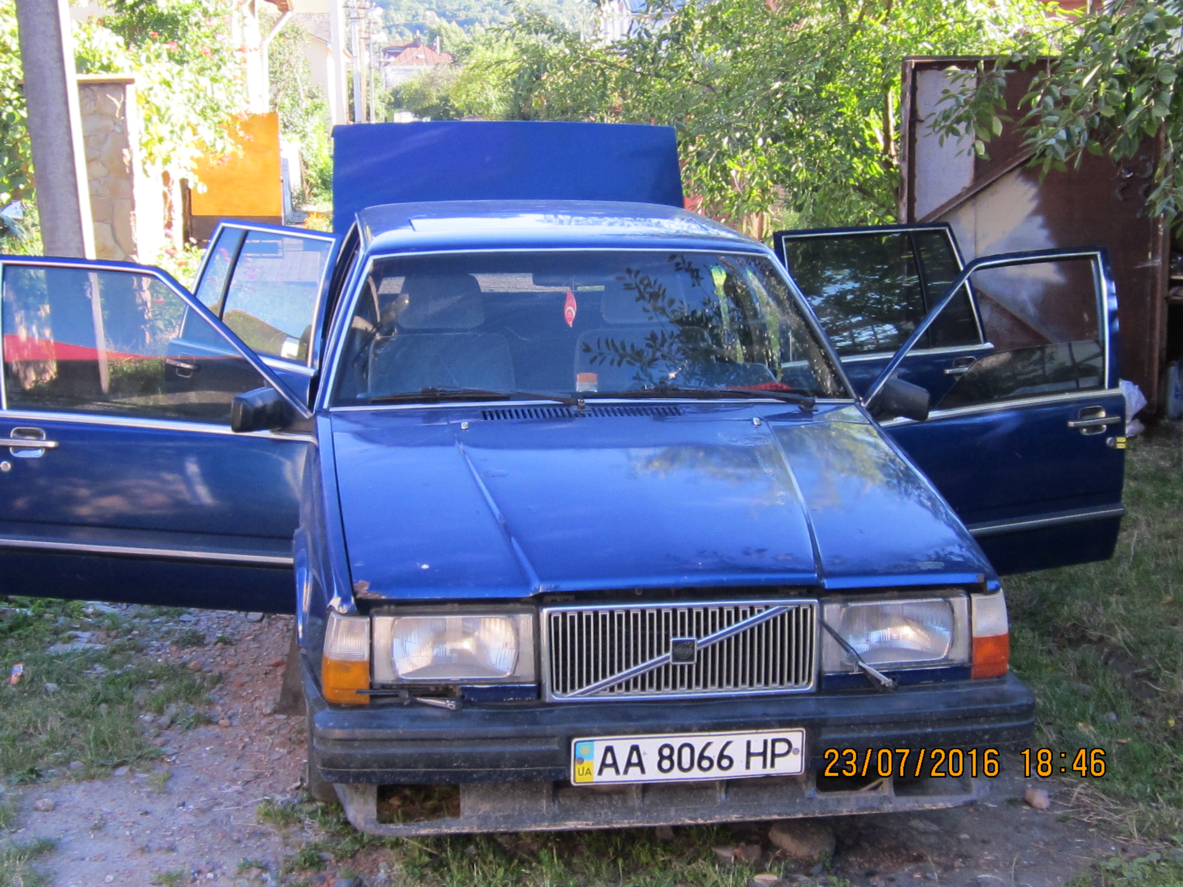

Повідомлення Летро » Суб липня 23, 2016 9:43 am

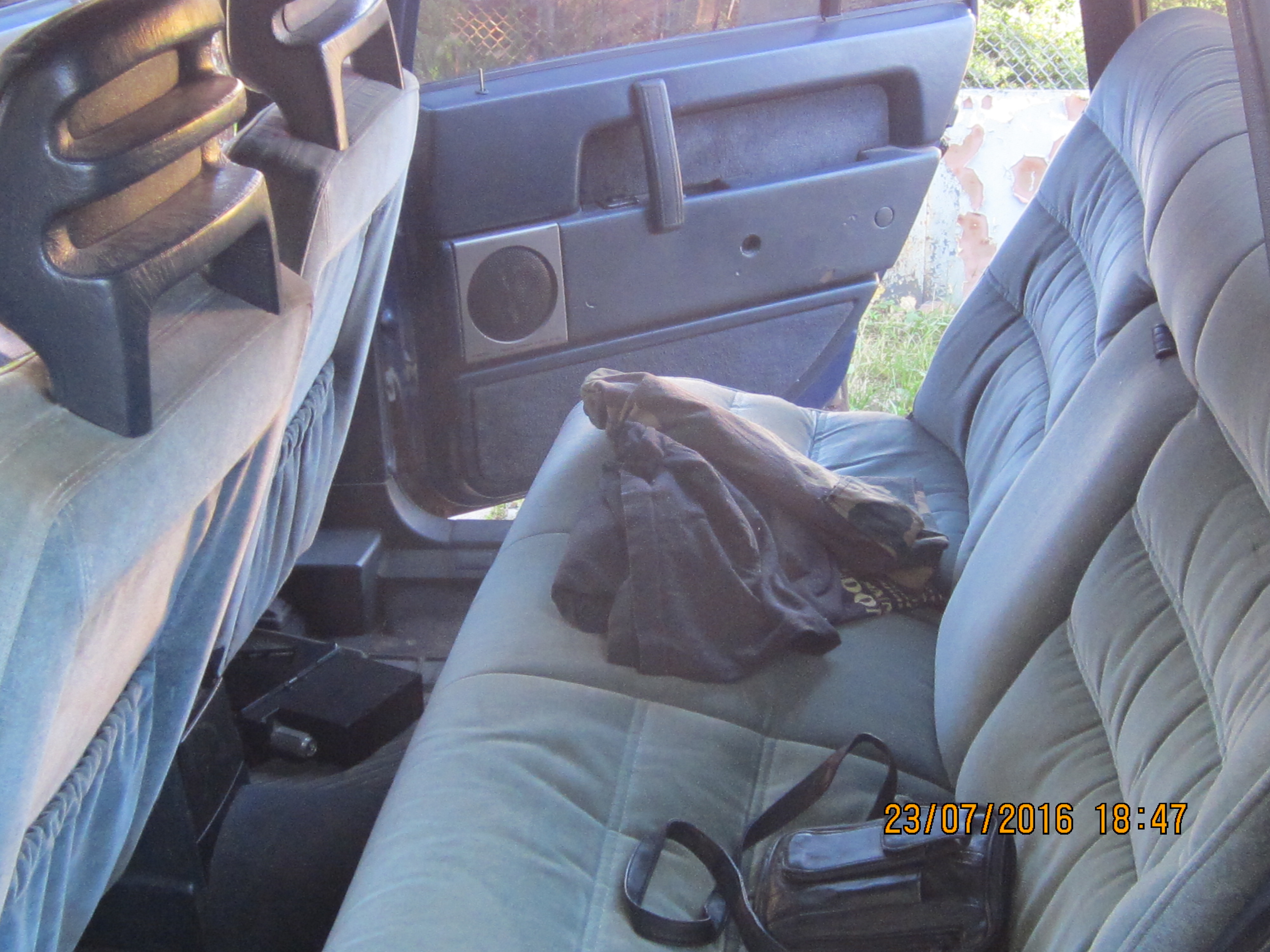

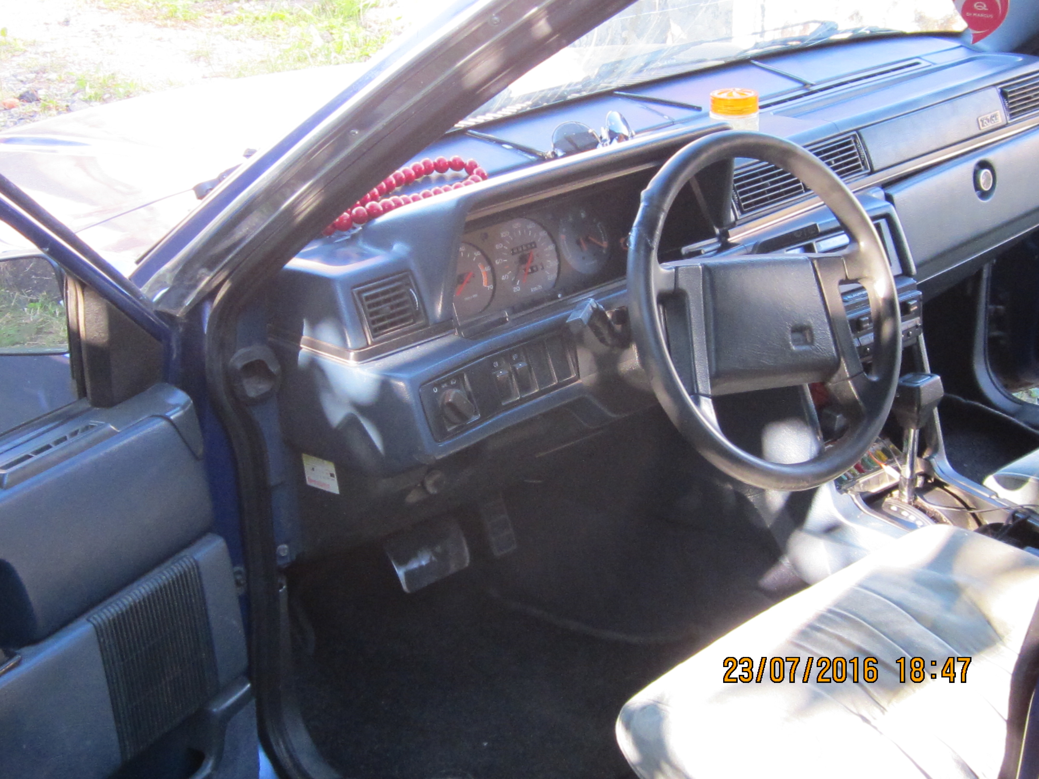

Обіцяні фотки

Повідомлення Летро » Суб липня 23, 2016 9:49 am

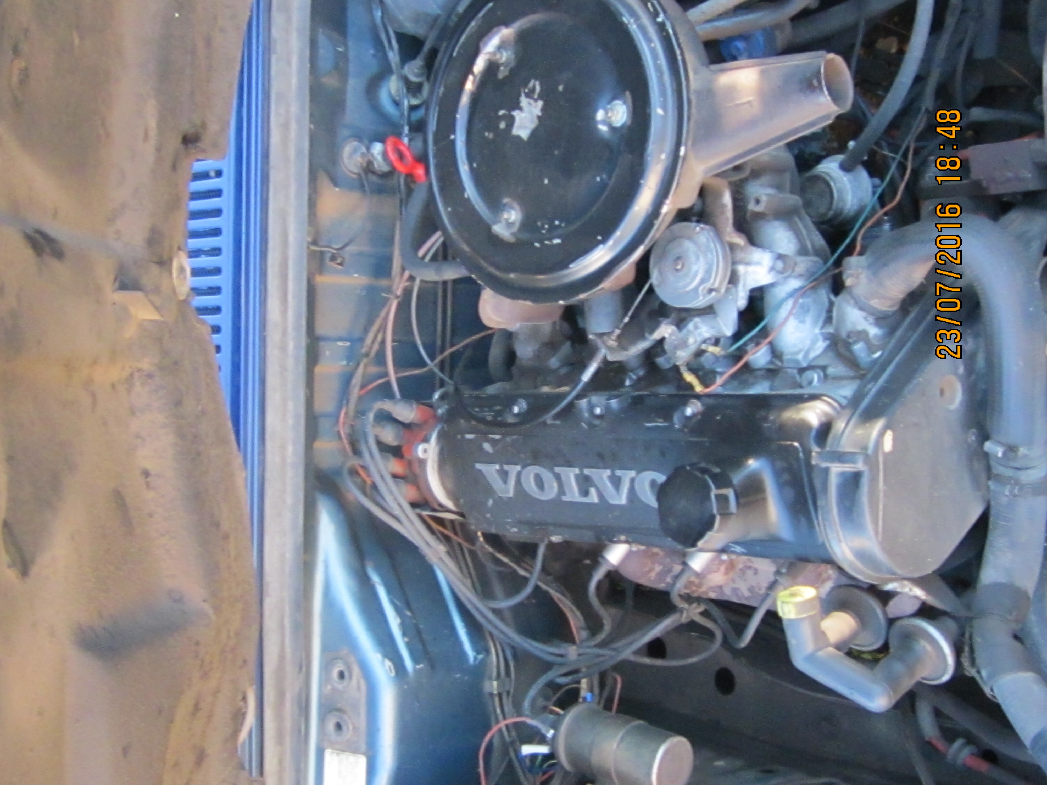

Ще з недоліків то розбитий підвісний кардана, рульові тяги в смітник.
За якість фоток звиняйте бо спішив.
До всіх прохання розказати про двигун, шо то за звір бо я хз
І якщо в когось є можливість пробити він-код то буду гречно вдячний
YV1704687E1038689

Повідомлення awn » Суб липня 23, 2016 3:20 pm
Летро написав:Ще з недоліків то розбитий підвісний кардана, рульові тяги в смітник.
YV1704687E1038689

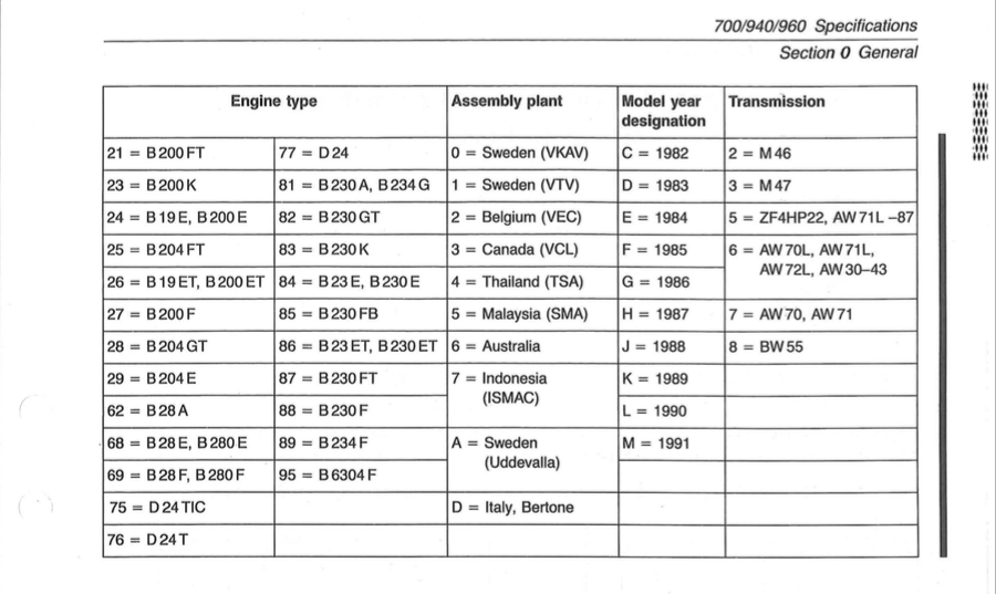

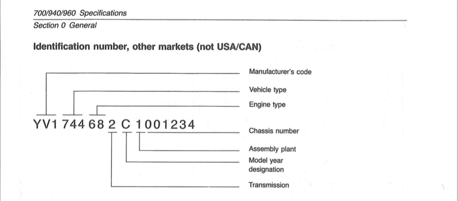

YV1
704 — 7?0 седан (?)
68 — двигатель b28e или b280e
7 — коробка aw70 или aw71
E — 1984 модельный год
1 — собрана в Швеции
038689 — номер кузова

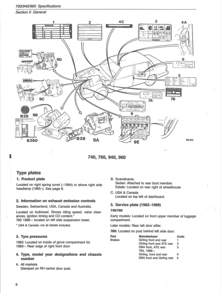

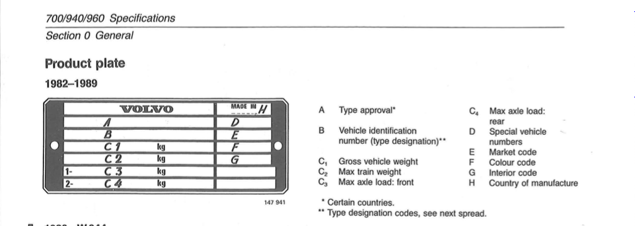

Если повезло и сохранилась ещё и service plate — то там тоже можно найти много полезного

Меня сильно смущает этот 0 в 704 в разделе "модель" (vehicle type) vin-кода.
Ну не должно его быть там.
Или 4 (для 740) или 6 (для 760)...

Все правильно,на моей 740 тоже было 704,а на 760 которая была в техпаспорте 740 :? ,вин был 764,вот как то так.

В мене також було 704 в бортовику є він.

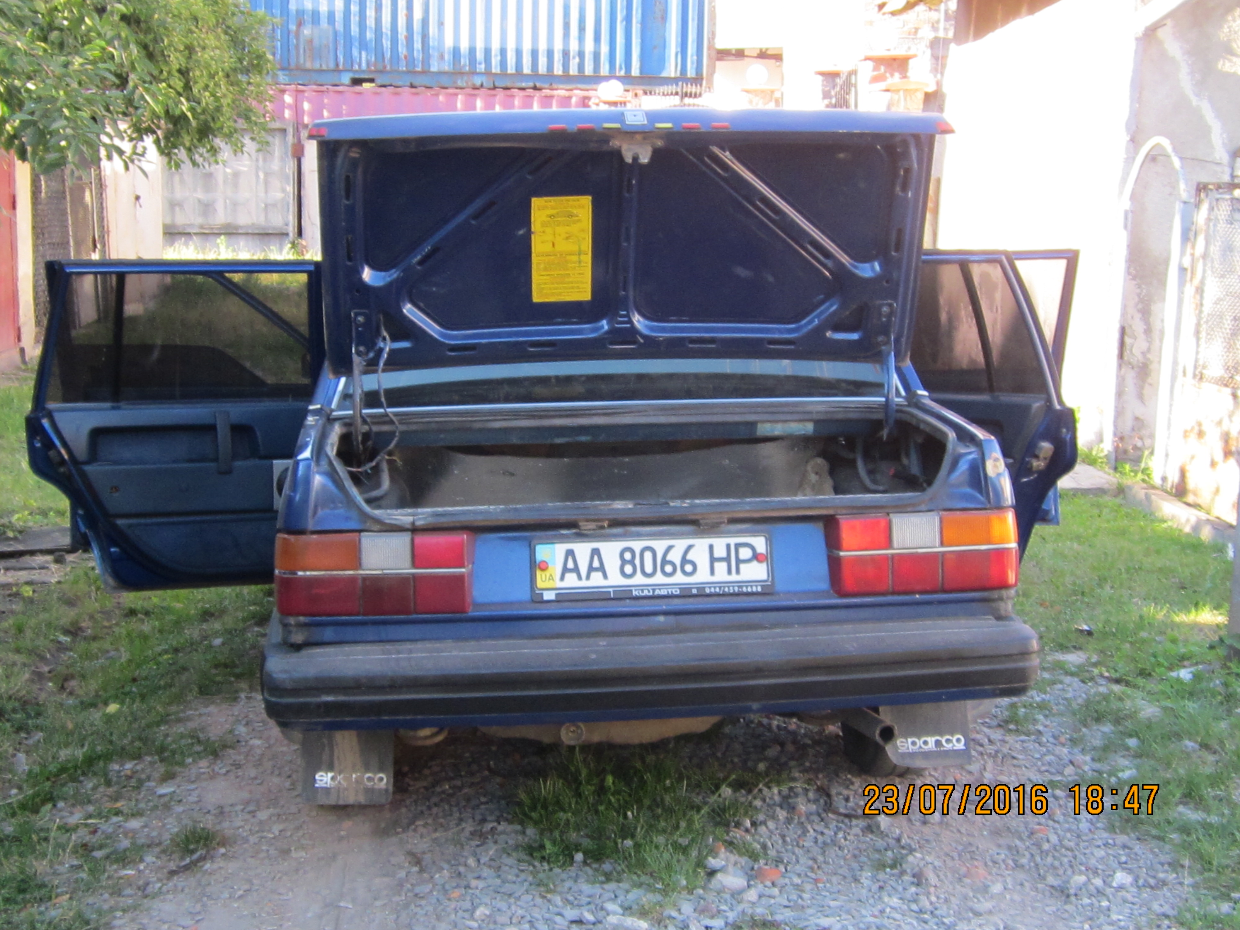

Розкажу вам нарід про ще один недолік і ВІН НАЙСТРАШНІШИЙ :viking: , НАЙОГИДНІШИЙ :moil: , НАЙМЕРЗЕННІШИЙ :sad: І ТО ПРОСТО КАПЕЦЬ :roulette: !!!!!!!!!!!!!!!!
на кришці багажника нацарапано слово з 3-х букв :viking: !!!!!!!!!!!!!!!!!! Я аж сьогодні додивився,(задули балончиком) коли машина на сонці стояла :(
P.S. Значить Ластівка то не ВОНА а ВІН!!!!!!!!!!!

На наклейці піл капотом написано що модель 760, я її сфоткав фото кину ввечері або завтра
