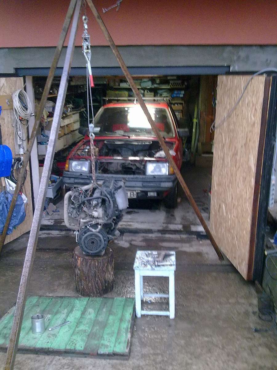

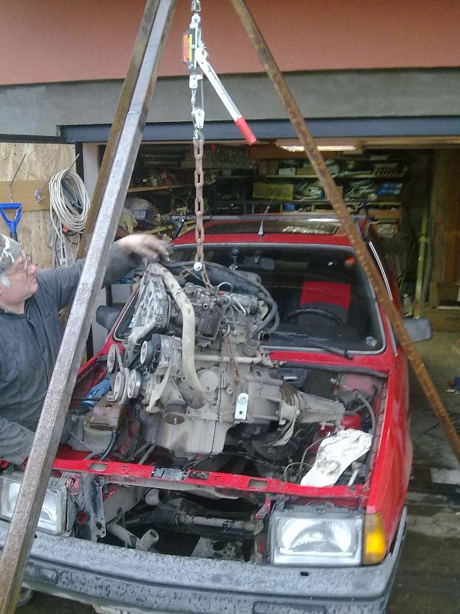

Наявність вільного часу та бажання а також присутність тестя дозволило взятись за заміну зчеплення.
Зпівставивши кількість робіт, вирішили не міняти зчеплення знизу, а знімати двигун.
Ранок почався не дуже вдало. Виявилось, що тринога для лебідки стала ... частиною воріт ...
-- Есть от чего впасть в отчаяние !...
В суботу працюють далеко не всі металобази в місті :(
В результаті пошуків квадратної труби роботи над двигуном відтягнулись до обіду.
Далі справа пішла веселіше. Двигун висмикнули і легко опустили на пеньок.
Тепер можна попрацювати

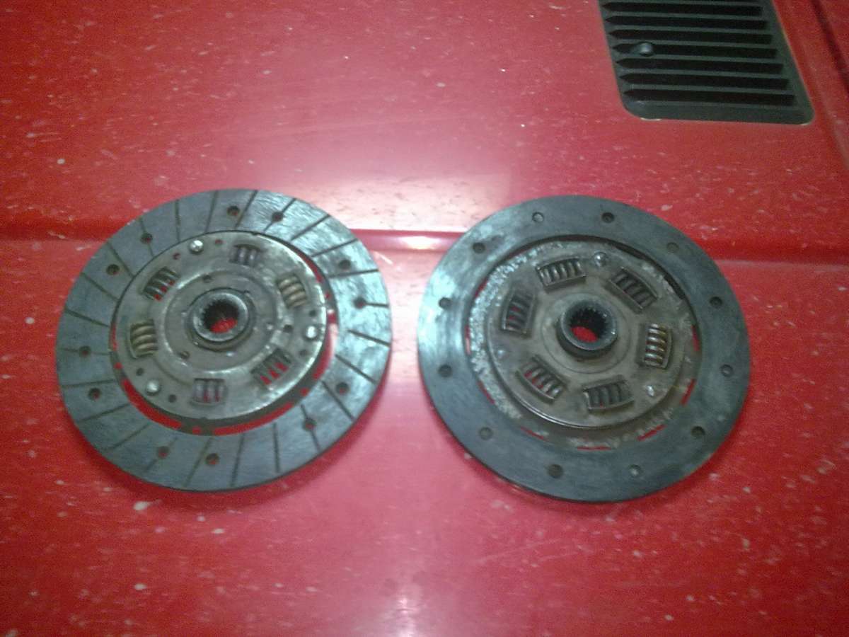

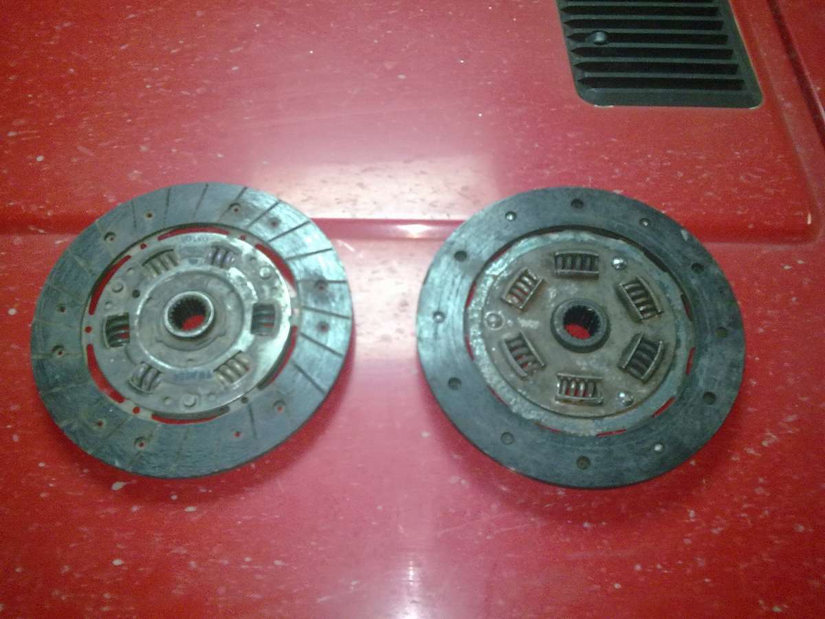

На машині стояло з ВАЗ 01 (11), я поставив з 06 (там мотор сильніший, ширина диску зчеплення більша)
Фактично один в один з рідним

Повідомлення Vladizlav » Нед лютого 23, 2014 10:30 pm
Порівняй -- рідний та ВАЗовський (на рідному пише Volvo)
Повідомлень: 1888
Re: Дизельна красуня
Повідомлення KirKo » Нед лютого 23, 2014 10:32 pm
та да.. интересно )) в этом случае нет смысла платить больше, покупая Вольвовское )

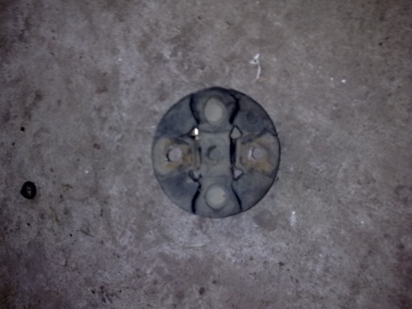

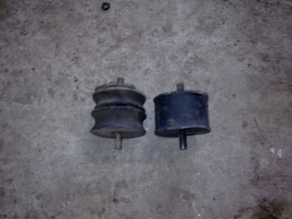

Повідомлення Vladizlav » Нед лютого 23, 2014 10:35 pm

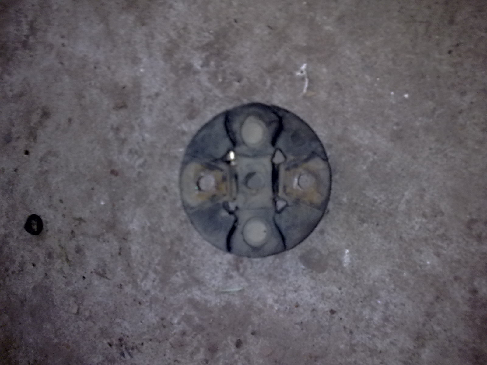

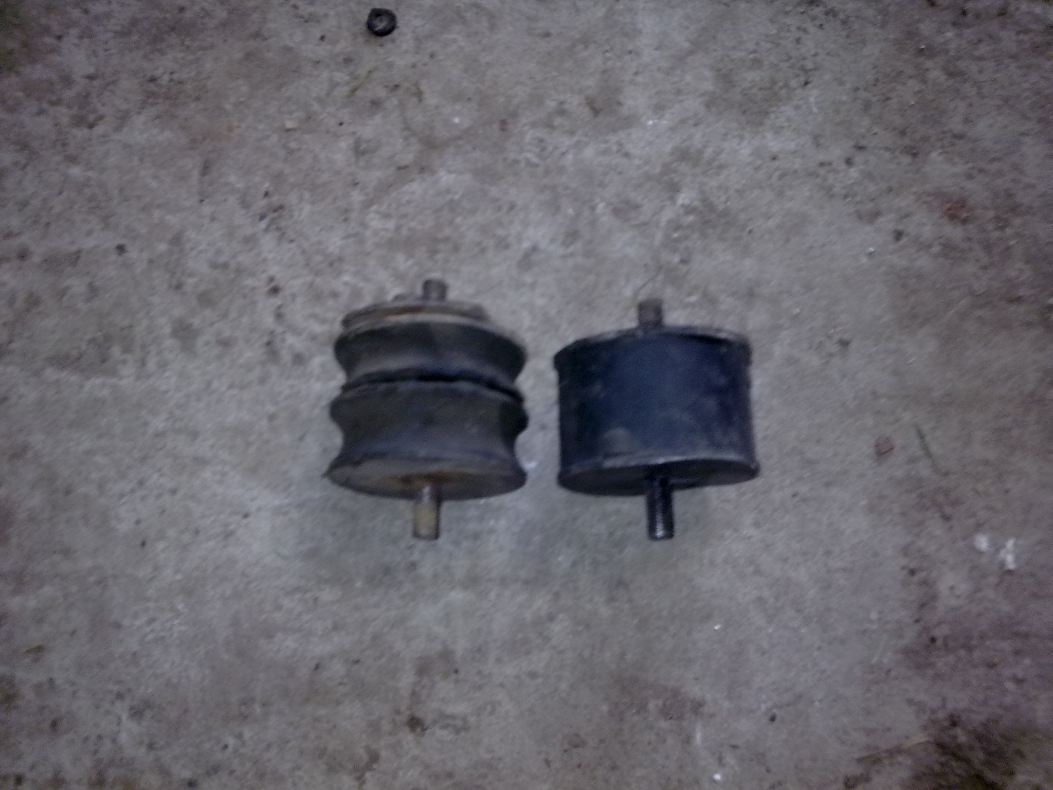

Подушка передня
Зліва - моя, зправа - НИВА.
Муфта -- повністю порвана. Але їхала ... Ось різниця між Вольво і ВАЗ

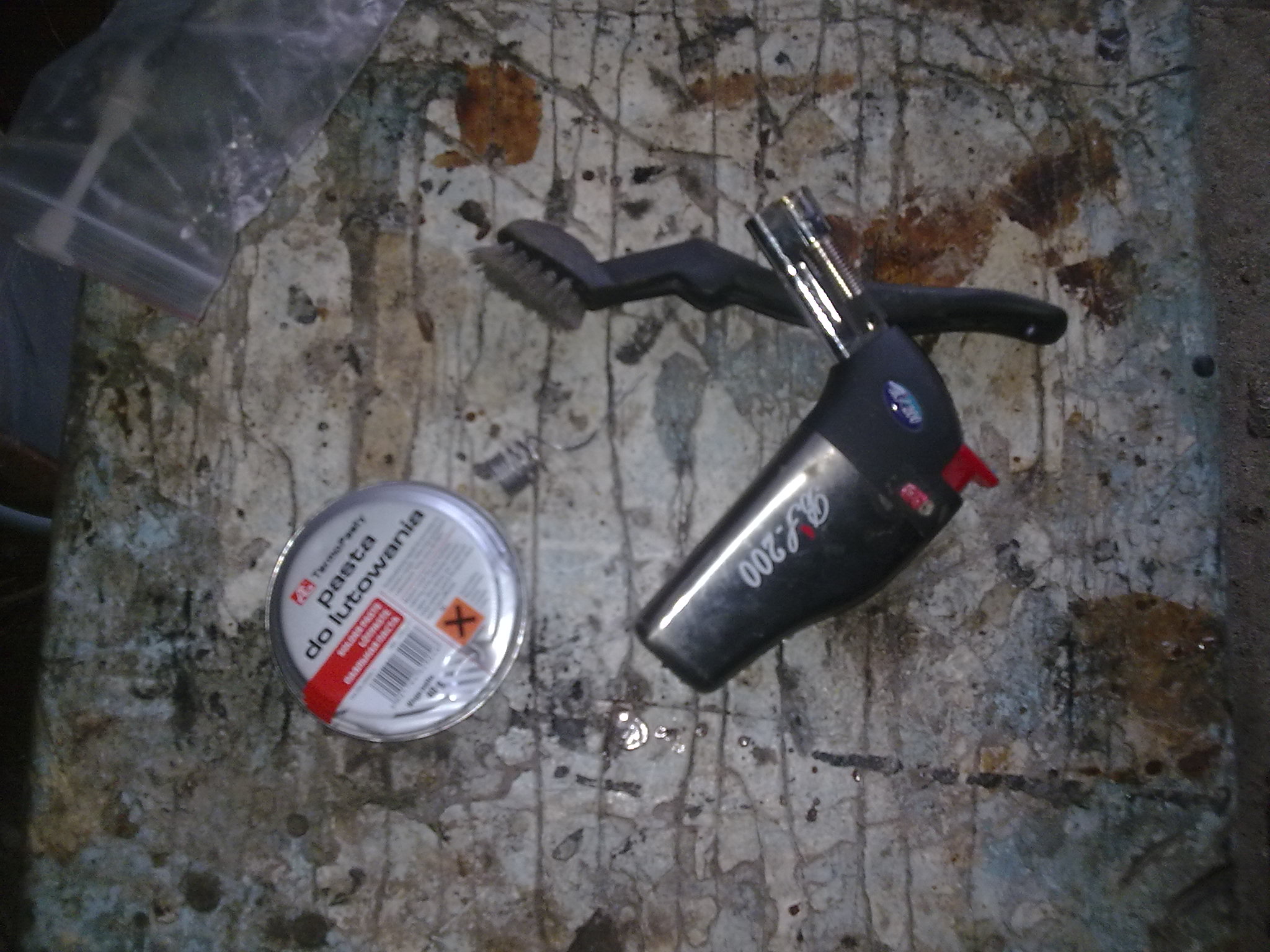

В питанні "чим паяти радіатор" ми з тестем спільної згоди не дійшли
-- Тільки електричний паяльник !! - Кричав тесть
-- Пішов лісом !! Паяю чим маю ! -- верещав я :oops:
Оскільки паяти все одно мав я -- вирішальне слово залишилось за мною.
Радіатор паяю підручними засобами.
- щітка металева ручна та в патрон
- флюс (або ортофосфорна к-та)
- припой
- газова горелка

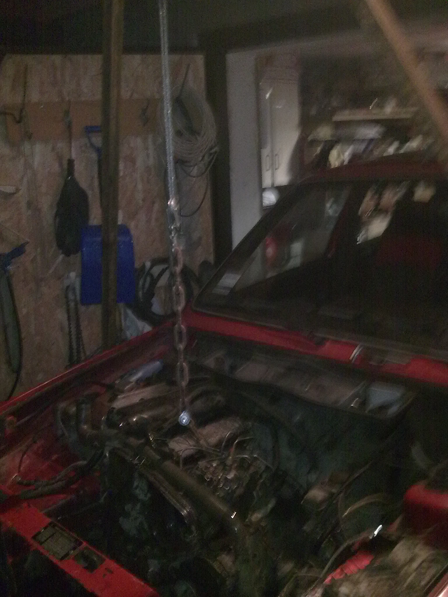

Повідомлення Vladizlav » Пон лютого 24, 2014 9:02 pm
Опускали двигун по-ночі. В принципі - за день встигли витягнути-обсужити-засунути.
Тест-драйв згодом.

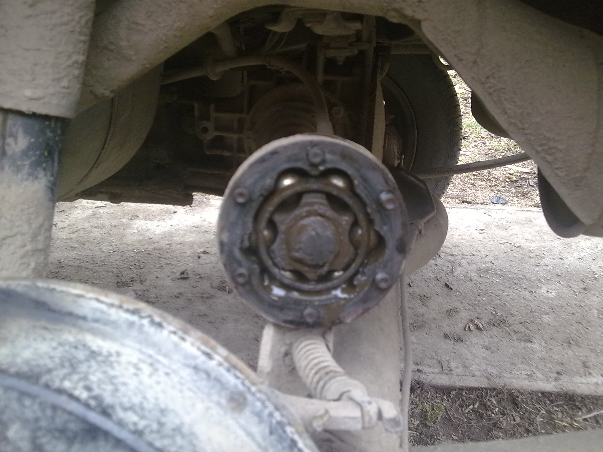

Повідомлення Vladizlav » Суб березня 01, 2014 7:16 pm
Зкинув лівий ШРУЗ. Закидав туда змазку, а витекла .. вода ..
Пильник дав тріщину. Замінив (запас діло хороше).
Зі сторони коробки ШРУЗ не знімав (літом буду знімати коробку -- обслужу), але пильник зняв і змазки запресував.

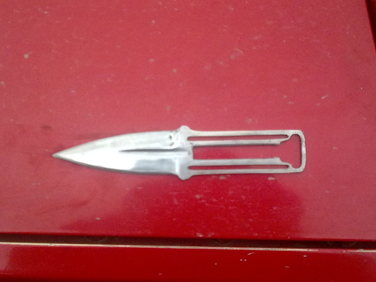

Надивившись фільмів типу "Нарнія" та "Ксена-воїн" дочка просить якийсь метальний ніж ...
Відношення до зброї в сім"ї позитивне (а тещу ніхто не питав !), тому такий екземпляр був подарований.
Ще сирець. Поліровкою буде займатись дочка, ручка буде з плетеної шкіри, ножни теж будуть.

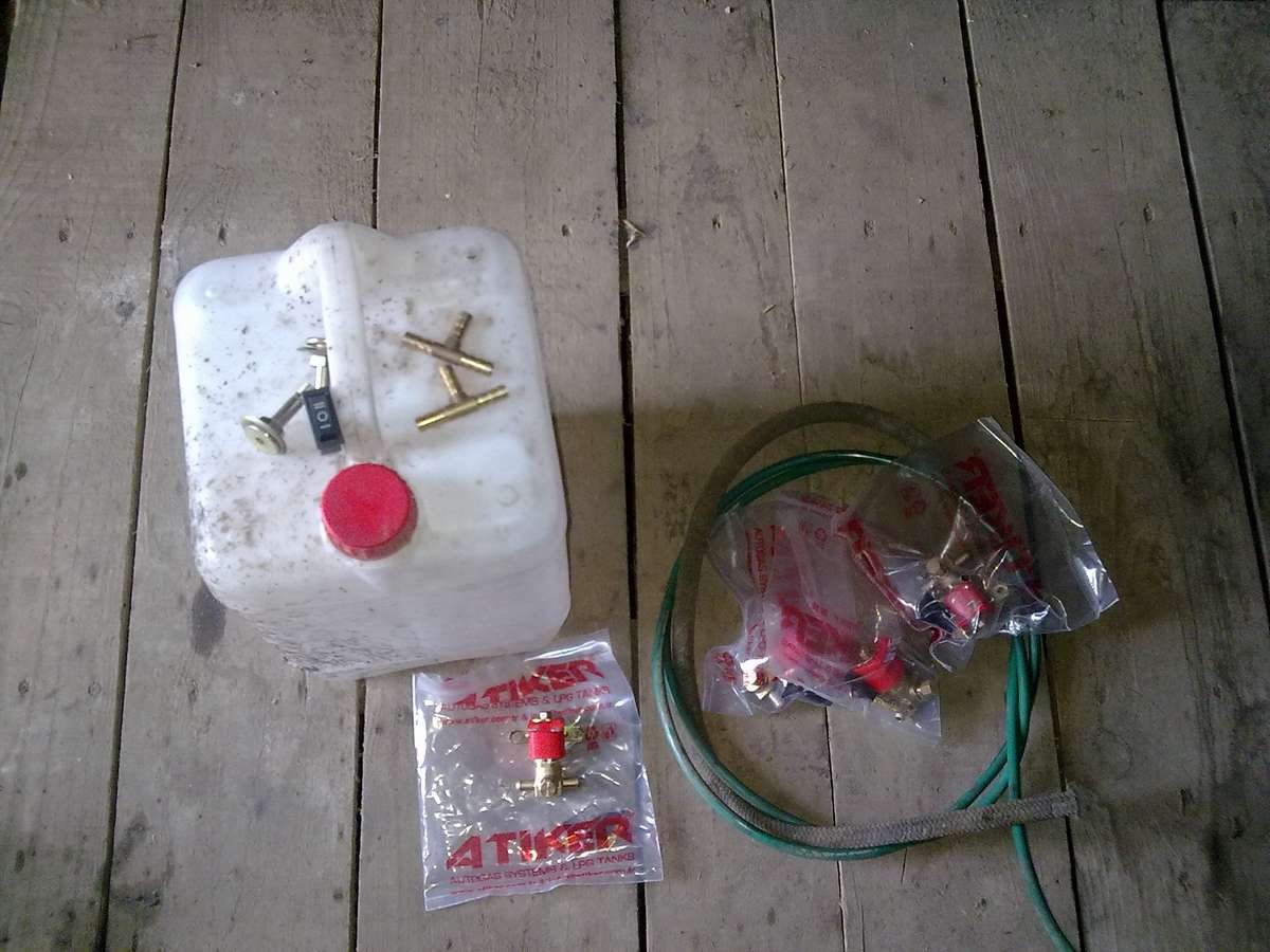

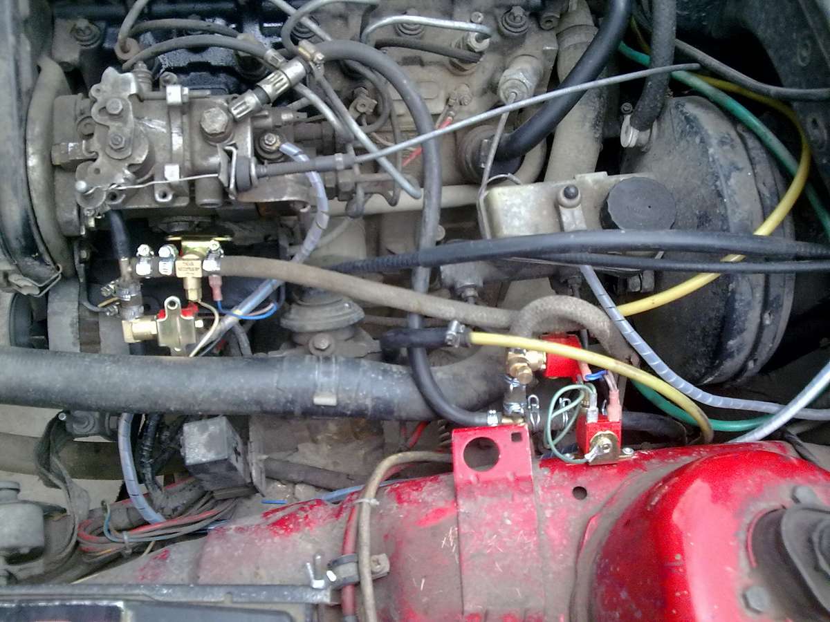

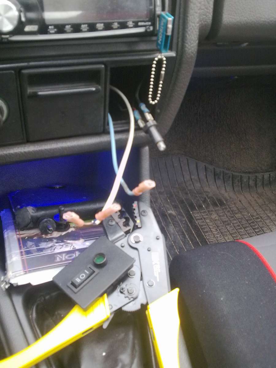

Вихідні дані:
Каністра, шланги, клапани подачі палива, штуцери, трійники, перемикач.
Монтую другий бак та клапана на подачі та зворотці.
Підключаю проводку управління клапанами
Для проби заливаю чисте "біопаливо"
:-P

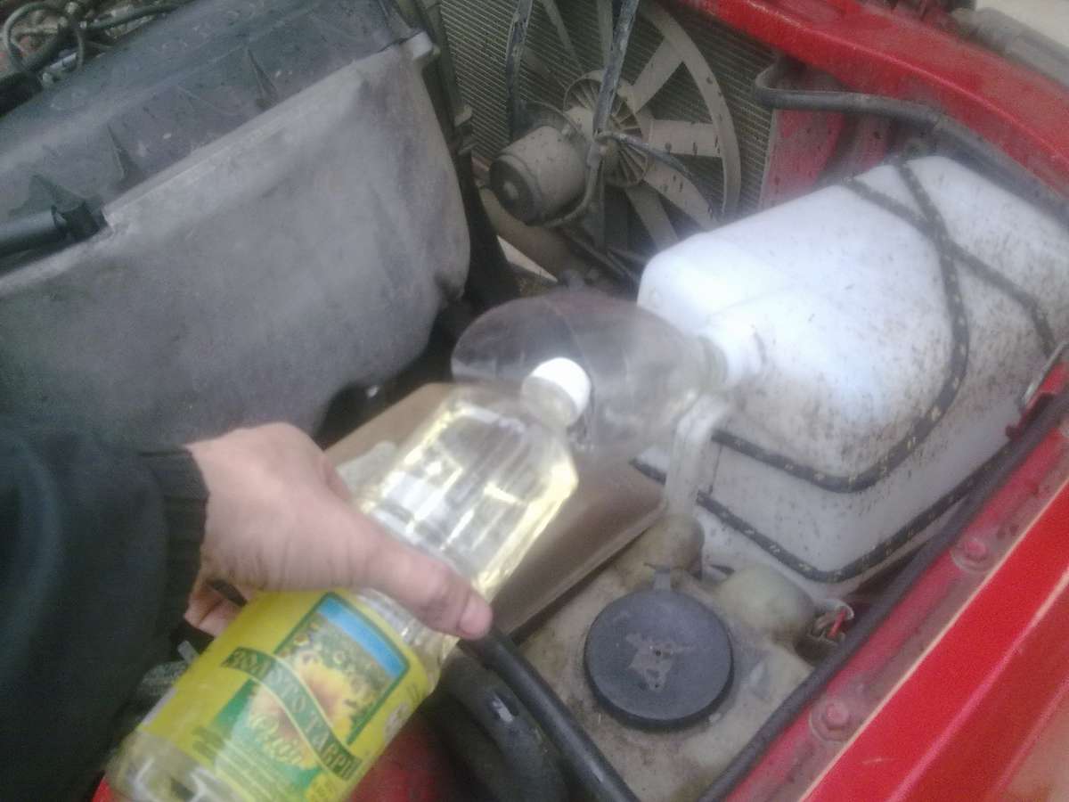

"Золото Таврії" дешевше від "Олейни" :drag:
На чистій олії в порівнянні з дизпаливом різниці не відчув. Двигун працює чуть-м"якіше, диму нема, тяга така сама.
