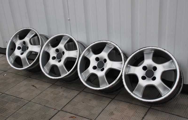

Серега, это для тебя!! :D
п.с. Спасибо Коле (B200k) за подгон!

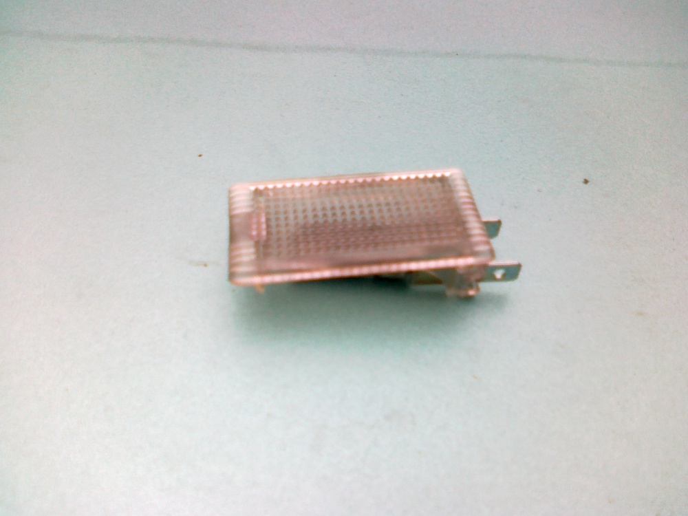

Повідомлення Serij » Суб жовтня 15, 2011 10:53 pm
блин, хочу такой же, а лучше два - чтоб и в багажник сразу! :idea:
Serij
Повідомлень: 1369
Re: Volvo 343 DL 1.7k 85' Swedish Exclusive
Повідомлення alexnax » Нед жовтня 16, 2011 8:18 pm
Serij написав:блин, хочу такой же, а лучше два - чтоб и в багажник сразу! :idea:
А у тебя что разве нету с завода, или просто не дожили до наших дней? У меня все три сохранились. Мне кажется с ланоса с подсветки багажника должны подойти, во всяком случае нужно померять.
Повідомлення Serij » Нед жовтня 16, 2011 8:34 pm
alexnax написав:
у меня сохранился только тот, который возде замка зажигания. на месте остальных двух сохранились дырки.

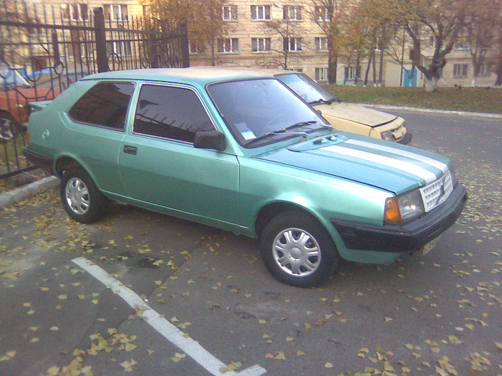

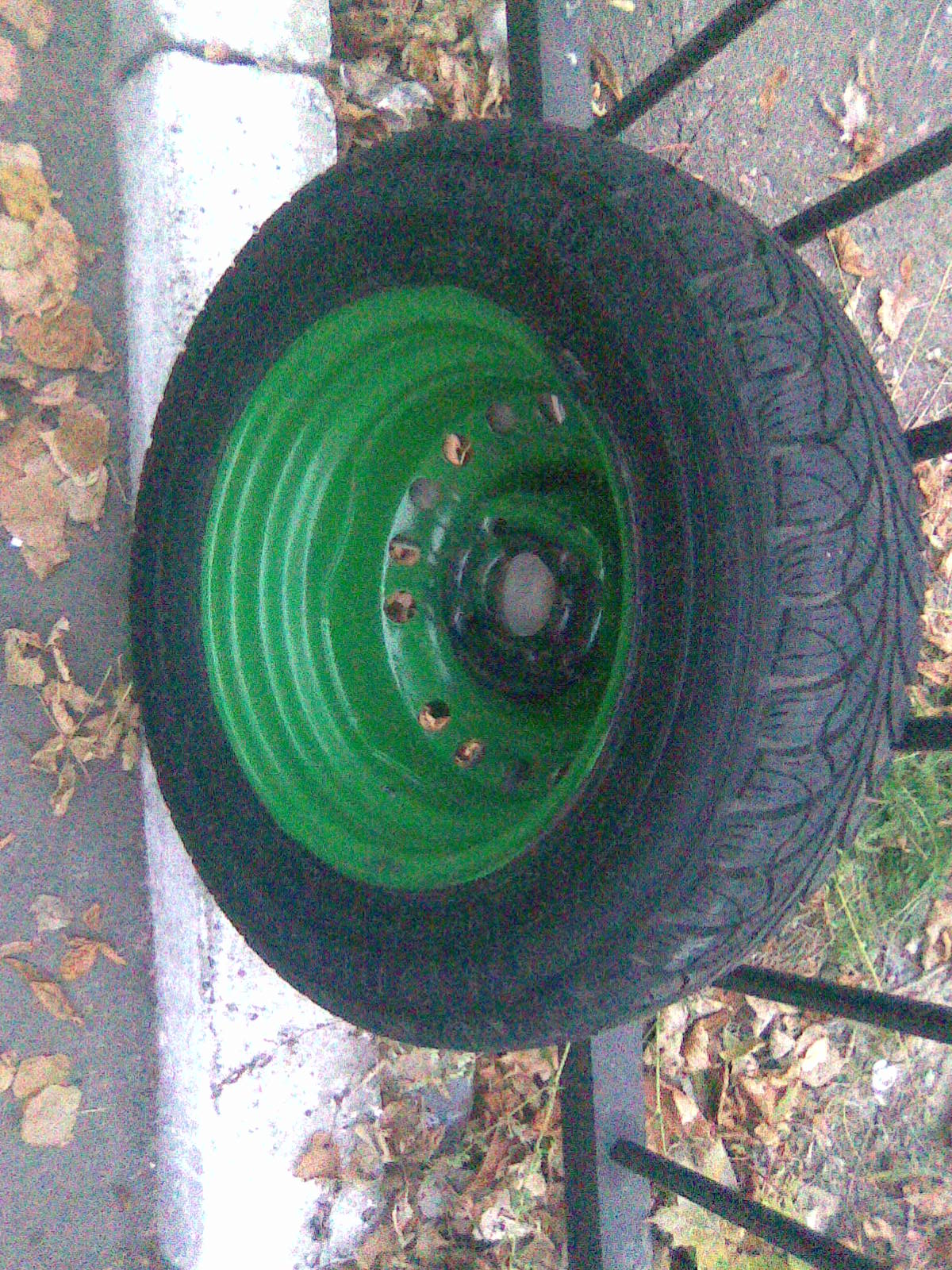

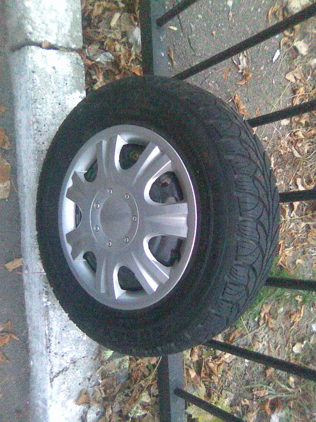

Повідомлення DonSpartak » Нед листопада 13, 2011 11:26 pm

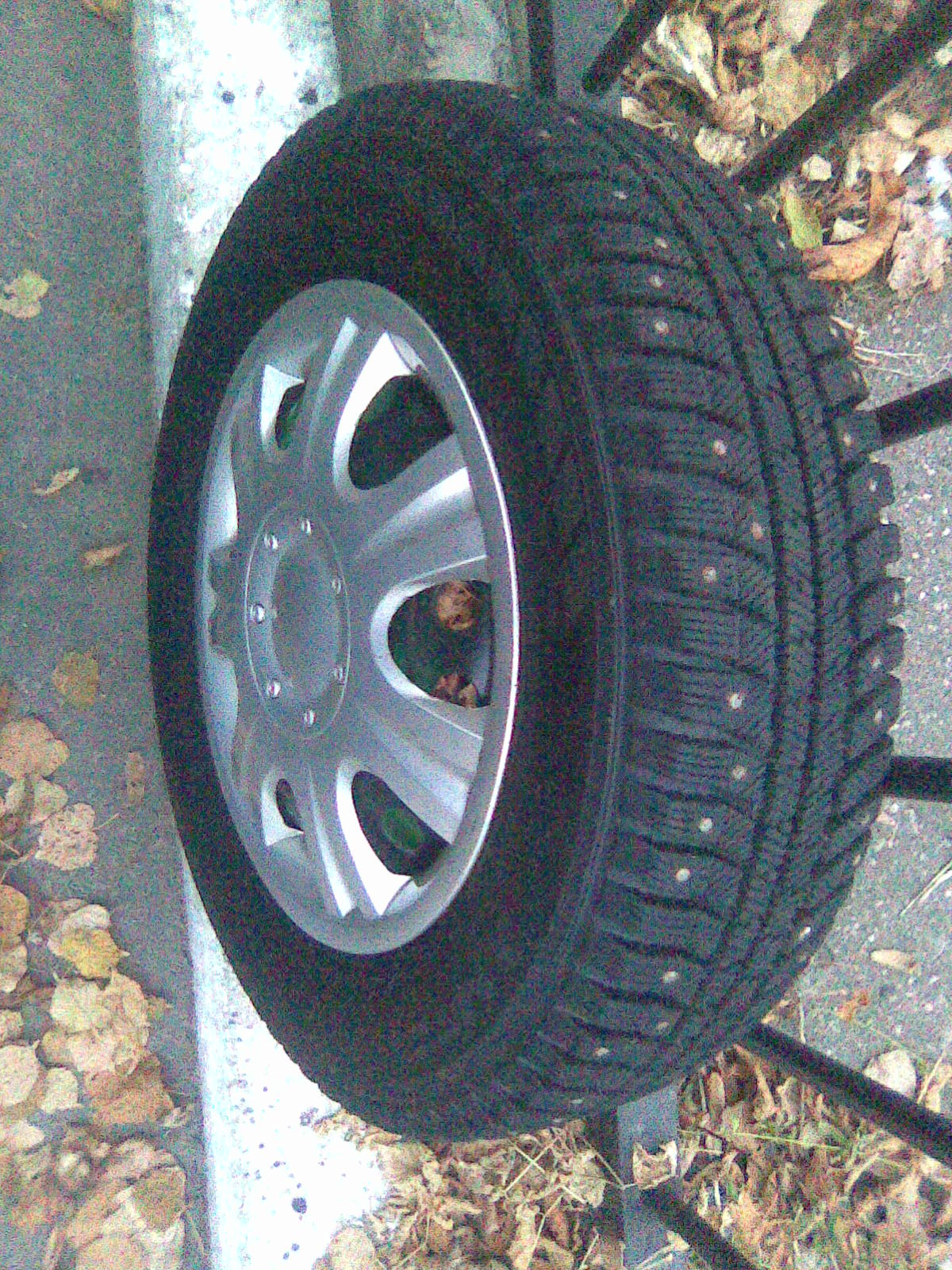

Давно ничего не писал, очень мало времени! Да и писать особо нечего, только катаюсь.
Купил зимнюю резину с дисками Р13, шины - задние шипованые амтел, передние Росава под шип. Цена вопроса 1600 грн+поездка в Обухов

Повідомлення DonSpartak » Нед листопада 13, 2011 11:34 pm
Вот фото на зимней резине!

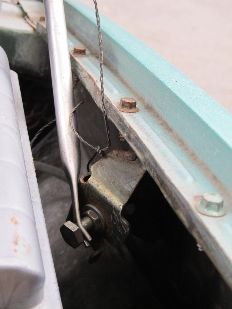

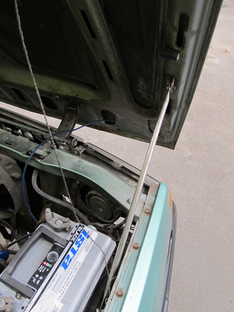

Почитал твой бортовик, маладца. Ты капот сделал , чтоб открывался? На фото где открытый, у тебя не хватает детальки проволочной - она же упругий элемент открытия , закрытия капота

lexa написав:Почитал твой бортовик, маладца. Ты капот сделал , чтоб открывался? На фото где открытый, у тебя не хватает детальки проволочной - она же упругий элемент открытия , закрытия капота
Не, не сделал. У меня упругая проволочка стала совсем не упругой. Я поставил обычную стойку с нержавейки вместо той ржавой на фото. Фото потом прикреплю. Если вы знаете, как лучше сделать, посоветуйте!

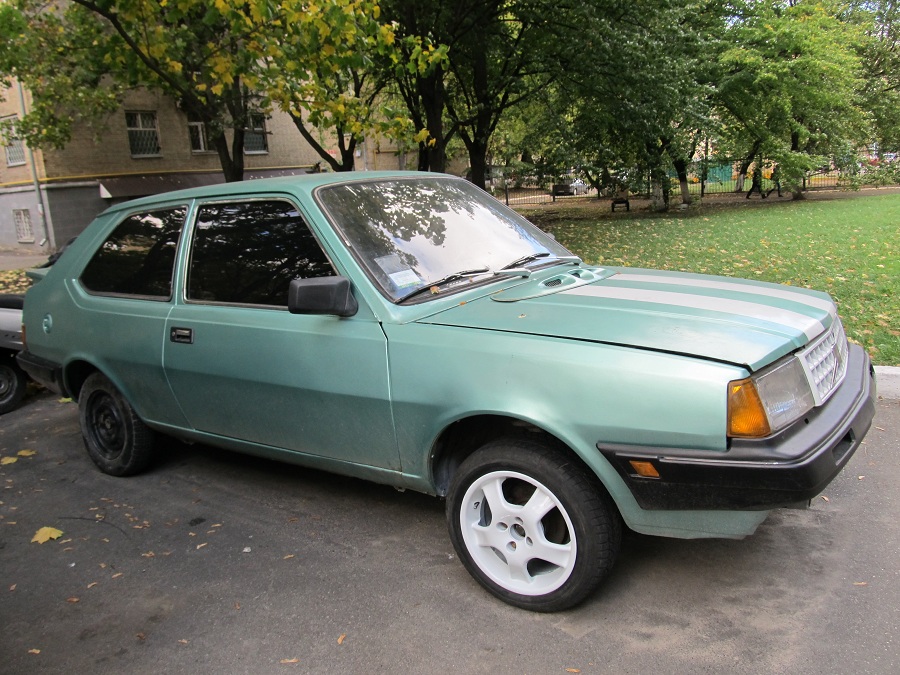

Повідомлення DonSpartak » Вів жовтня 09, 2012 12:33 pm

Повідомлення DonSpartak » Вів жовтня 09, 2012 12:41 pm
Резина стояла 205/50/Р16. Высоковата. При вывороте руля почти на полную, колесо немного затирало о стойку спереди, а сзади все было хорошо. Нужна была резина 195/40 или 195/45.
Глядя на машину на этих дисках скажу так: слишком высоко она стоит от земли и белые диски мне больше нравились. Решил продать эти диски. Недавно уехали они в Херсон. Теперь на них стоит Гольфе 3.

Повідомлення lexa » Вів жовтня 09, 2012 12:44 pm
DonSpartak написав:
Там где крепление капота к кузову, должен быть проволочный элемент. Не упор капота. Когда открываешь капот , он должен отьехать вверх и вперед, этим движением не ломает решетку. Когда разберу свой, пришлю.

Повідомлення lexa » Вів жовтня 09, 2012 12:47 pm
viewtopic.php?f=18&t=8514 посмотри там где открыт капот, две дужки из проволоки примерно 6мм в диаметре

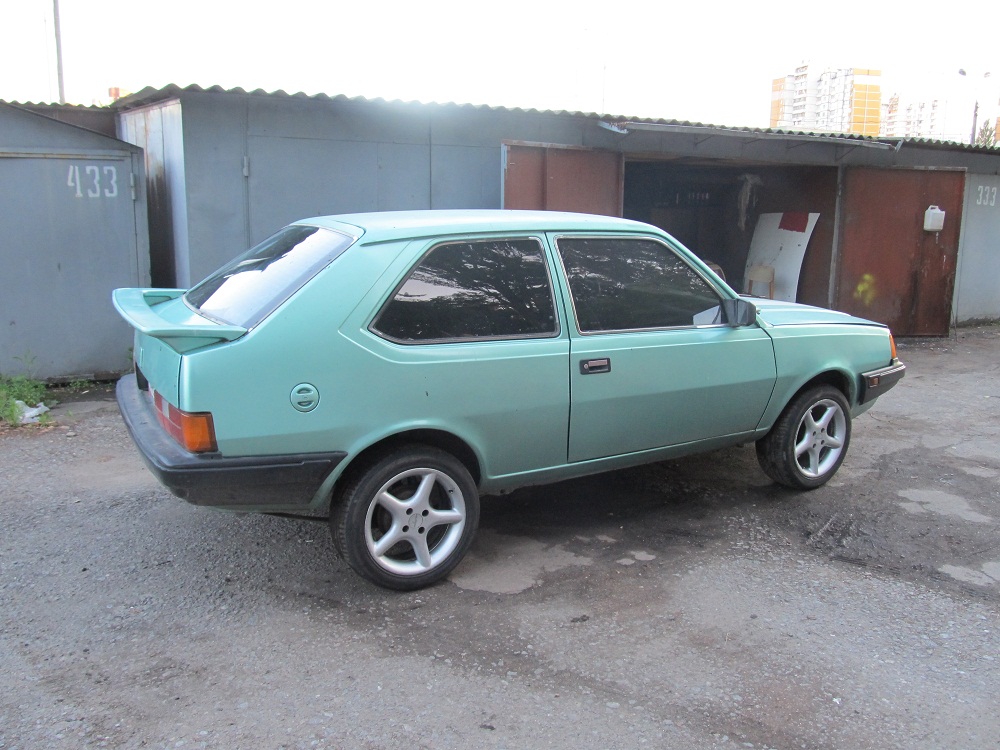

Повідомлення DonSpartak » Сер жовтня 10, 2012 11:26 am
Купил вот такие диски
CMS (Турция) 4x100 7j r15 et42 (900 грн)
