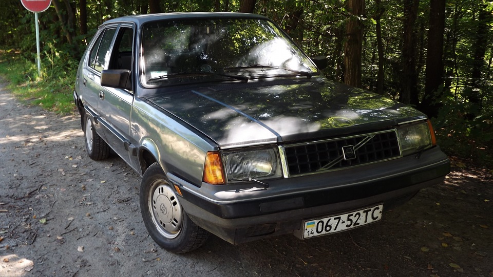

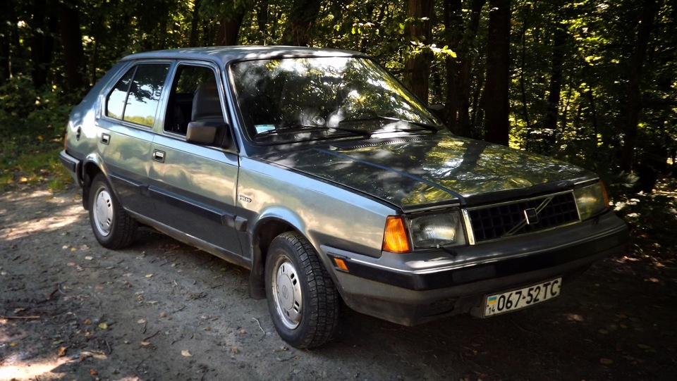

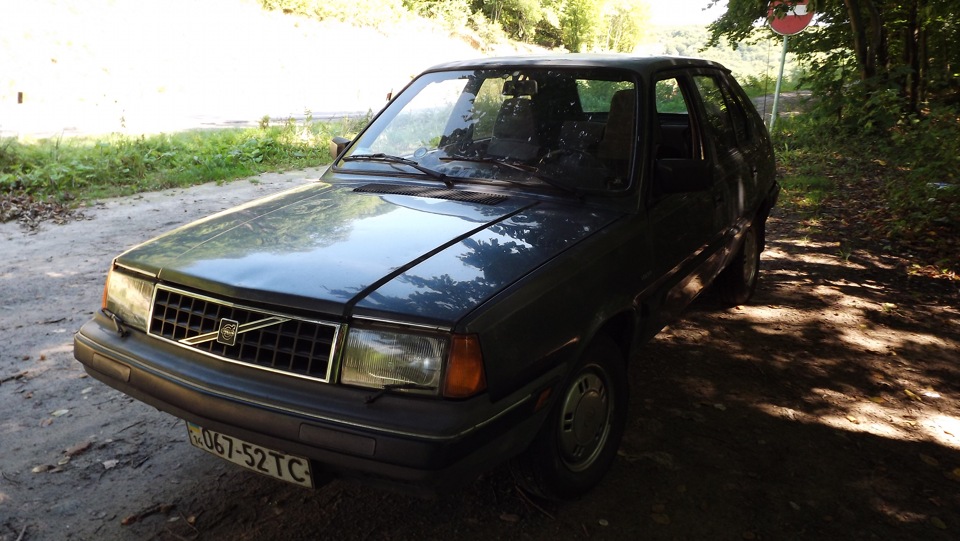

Повідомлення Cobra 11 » П'ят червня 22, 2012 10:56 am
Привет всем. 2 дня назад забрали машину, все отлично работает, нареканий нет. :idea:
Добавлю несколько фотографий после ремонта и мойки. Следущий пункт-шухер кузова.

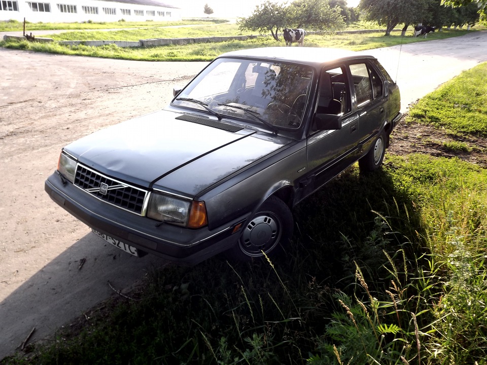

Повідомлення Cobra 11 » Пон липня 09, 2012 11:04 am
На днях машина прошла обкатку.
Машина работает на 5+. Надо отрегулировать зажигание, но не смертельно.
Расход топлива:
На 1057 км с отцом посчитал выходит до 45 л. дизеля. Результат хороший, расход уменьшился где-то на 1-1.5 литра. Тоесть 4-4.5 л/100 км "как книжка пишет".
Сегодня купил масло Elf 10-W40 (Elf рекомендуют для фханцуских двигателей) и маслянный фильтр. На днях будет замена масла и промывка двигателя (обезательный пункт).
В недалеком будущем будет шухер кузова (вторая половина июля-первая половина августа).
Обкатка была на дорогах Волыни в районе Луцка и Шацких озер, где дороги лучше наших Львовских.
Добавлю несколько фотографий с поездки

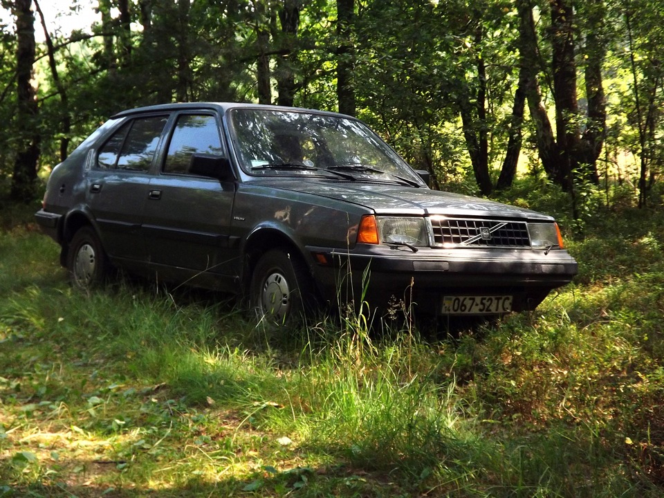

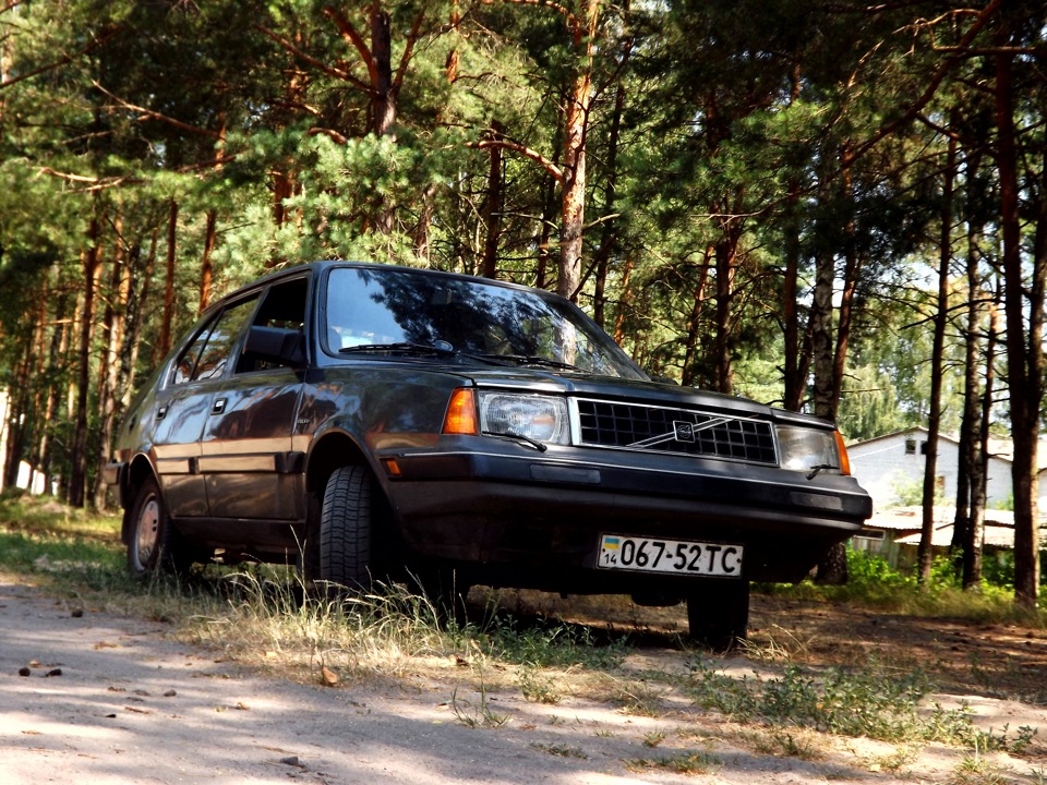

Повідомлення Cobra 11 » Сер серпня 29, 2012 4:23 pm
После капиталки (точно не помню, но и до нее) переодически загоралась лампочка зарядки акумулятора. Сначала помигивала и переставала, думал может где на ямах контакт плохой. Недавно она начала постоянно гореть. В один прекрасный солнечный день вооружившись ключами пошел снимать генератор, смотреть че с ним случилось. Думал что шоколадке кирдык пришел, но и она была в порядке, на случай ее "кончины" дома лежала новая. Все акуратно почистил техническим спиртом (ядЪ!), акуратно собрал и установил обратно и она перестала мигать. Дело было в плохом контакте минуса на самом генераторе, так что з генератором все хорошо. Думал уже собирать деньгу на его ремонт)
Осталось отрегулировать зажигание, а то не всегда с первого пинка заводится.
Следущая проблема, которую надо исправить - тормозной усилитель. По очущениям, тормоза стали аля-Жигульмэ. Не всегда блокируются колодки. С отцом разобрал что мог, вывод - ему капут. Нужно менять.
Кто знает, сколько такая деталь стоит в полностью рабочем состоянии?
И добавлю несколько фотографий машинки с поездки на грибы :D
