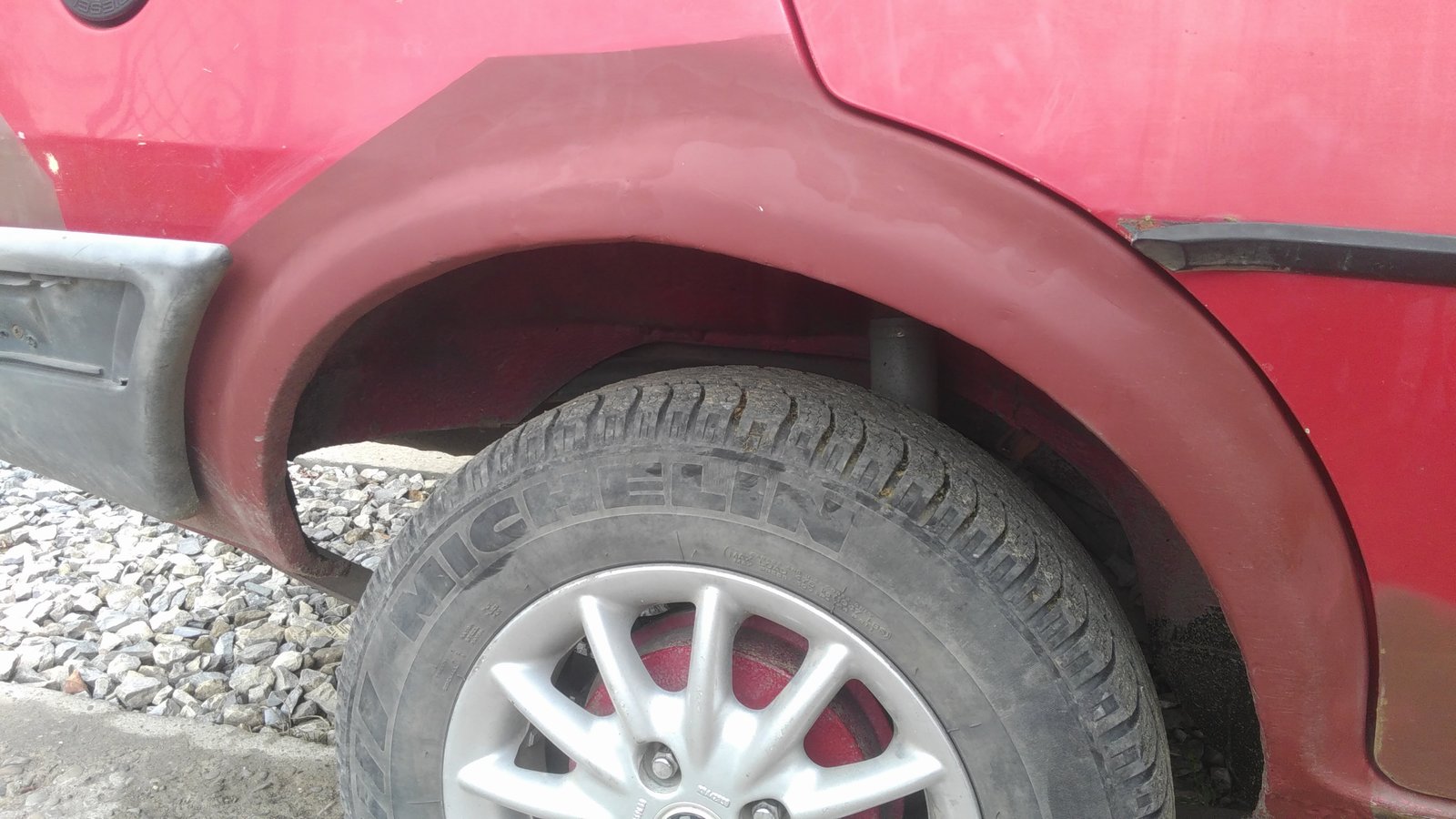

Машинка їздить, трохи поварив арки -- взяв з Гольфа. Правий поріг, пару латочок.
Спочатку в грунт (на фото), зараз вже в колір (правда не попав). Маю надію -- наступного року поправлю.

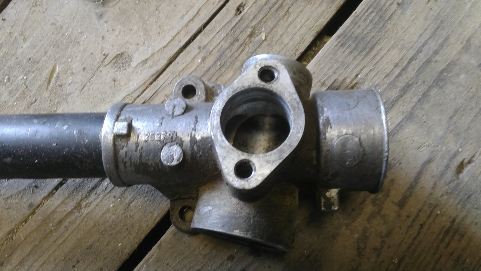

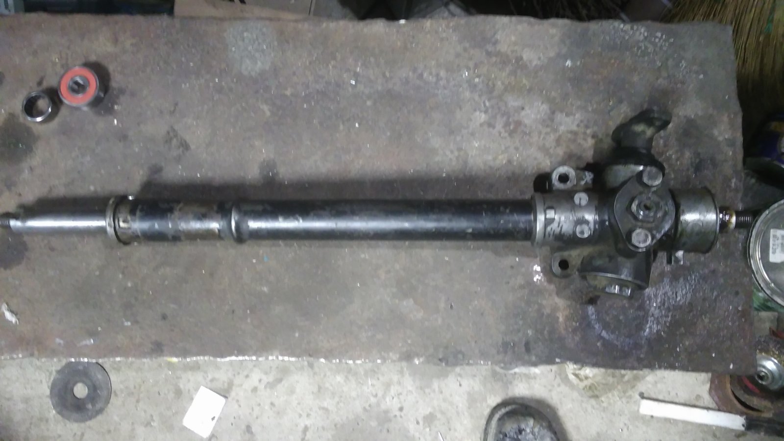

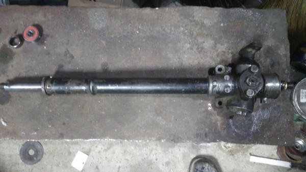

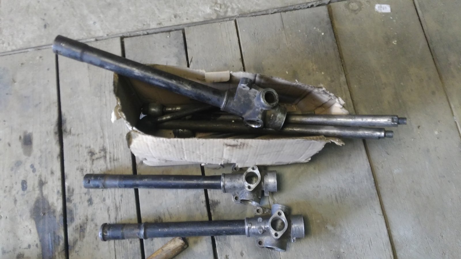

В минулому році не було часу робити рульову рейку самому, довелося віддати "майтру". Він замінив втулку, підшипники … и все ! Навіть не відрегулював. И взяв за це 600 грн.
Пройшов рік. Рейка стукає як відро з болтами. А тиждень назад почала підклинювати ! Ледве доїхав додому. Разібрав, дістав запаси.

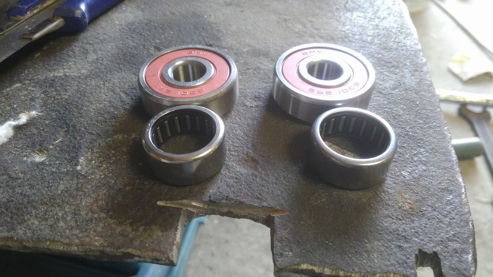

Починаєм забирати стуки. Дома вже є проточенный і відполірований вал рейки. Під неї точим втулку з капролона.
Попутно взяв підшипники
До речі — по ремонту рульової є гарне відео (на прикладі рульової від 340-ї Volvo). Шукайте на Ютубі та Драйві.
Теперь — те, чого нема у відео, и не дроблять так звані "майстри".
Посередині рейки стука нема (нові підшипники), з правої сторони — також (нова втулка). А ось зліва — вал рейки піджимається сухариком. З часом він зношується, розбиває посадочне місце. А ще — якщо ми зачепимо шліфовкою або поліровкою частину валу в місці піджима, то зміниться радіус дотику.
Вирішено — міняти.

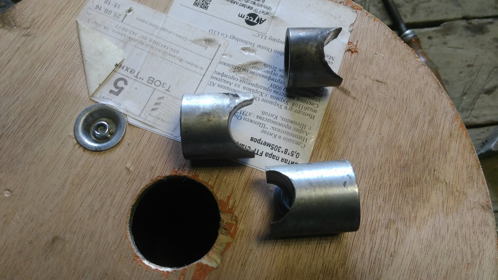

Виточено замість Д=28 мм нові Д=30мм сухарики (можна було і 29 мм). Але проблема не вирішена — токарі не берутся розвернути (розточити) місце під сухар.
Йдем на координатний станок. Саме дороге в реставрації.
Трохи змазки (нє, багато змазки !), годинка часу — рейка готова.
Після заміни машина стала ДУЖЕ чутлива до керма. Напевно з непривички. Сходження робив сам, стуків нема.

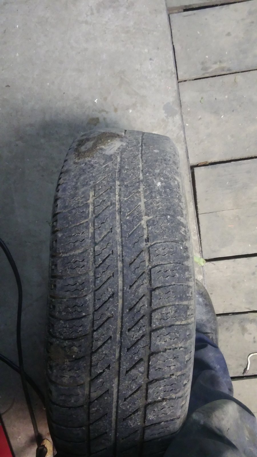

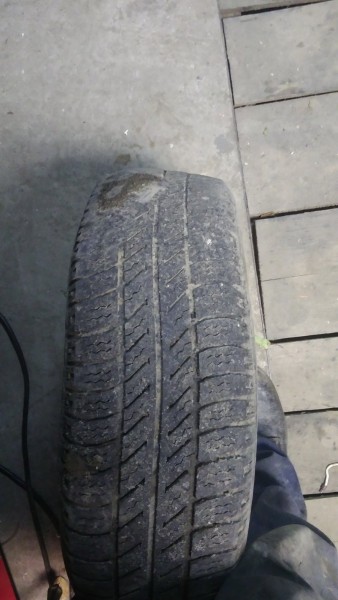

Без втрат в цьому році не обійшлось
Чув, що почало бити, але не було часу міняти запаску. А потім -- не було бажання, досунувся додому "з-підскоком".
Зате тепер вже стоїть на машині зимова гума :D

Повідомлення Merlin » Вів листопада 07, 2017 11:05 pm
нормально ее... я сам так лето добил. уже какраз до индикаторов износа вышло. и 2 колеса подспускало, подкачивал, жалко было даже на шиномонтажку деньги тратить, всеравно резина в утиль

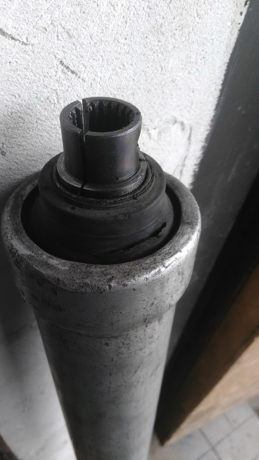

Знайшов на ОЛХ кардан під реставрацію. Вирішив взяти
Випресувати шліци не проблема, як правильно запресувати -- ніхто не признається. Забивати кувалдою стрьомно, в прес кардан не влазить.
Напевно відправлю в Стрий Мар"яну -- буде надійніше.

Мне шлицевую часть запрессовали в токарке. Я не присутствовал.
А в том кардане сайлентблоки целые, а шлицы убитые?

Повідомлення Vladizlav » Суб січня 20, 2018 9:17 pm
Ага, одна шліцева під заміну. Толкових токарних цехів у нас мало. Точніше один, недешевий.
Тому цього разу думаю відправити перевіреному майстру.
До цього часу грався сам -- три кардани відновив, два з них ходять дотепер.
Буде ще один кардан в роботі -- з одного боку шліци, з другого -- сайлент під заміну. Поки що бачу проблему в коректній випресовці сайлента (щоб можна було в перспективі віддати на реставрацію). Новий сайлент є, шліцівка не проблема.

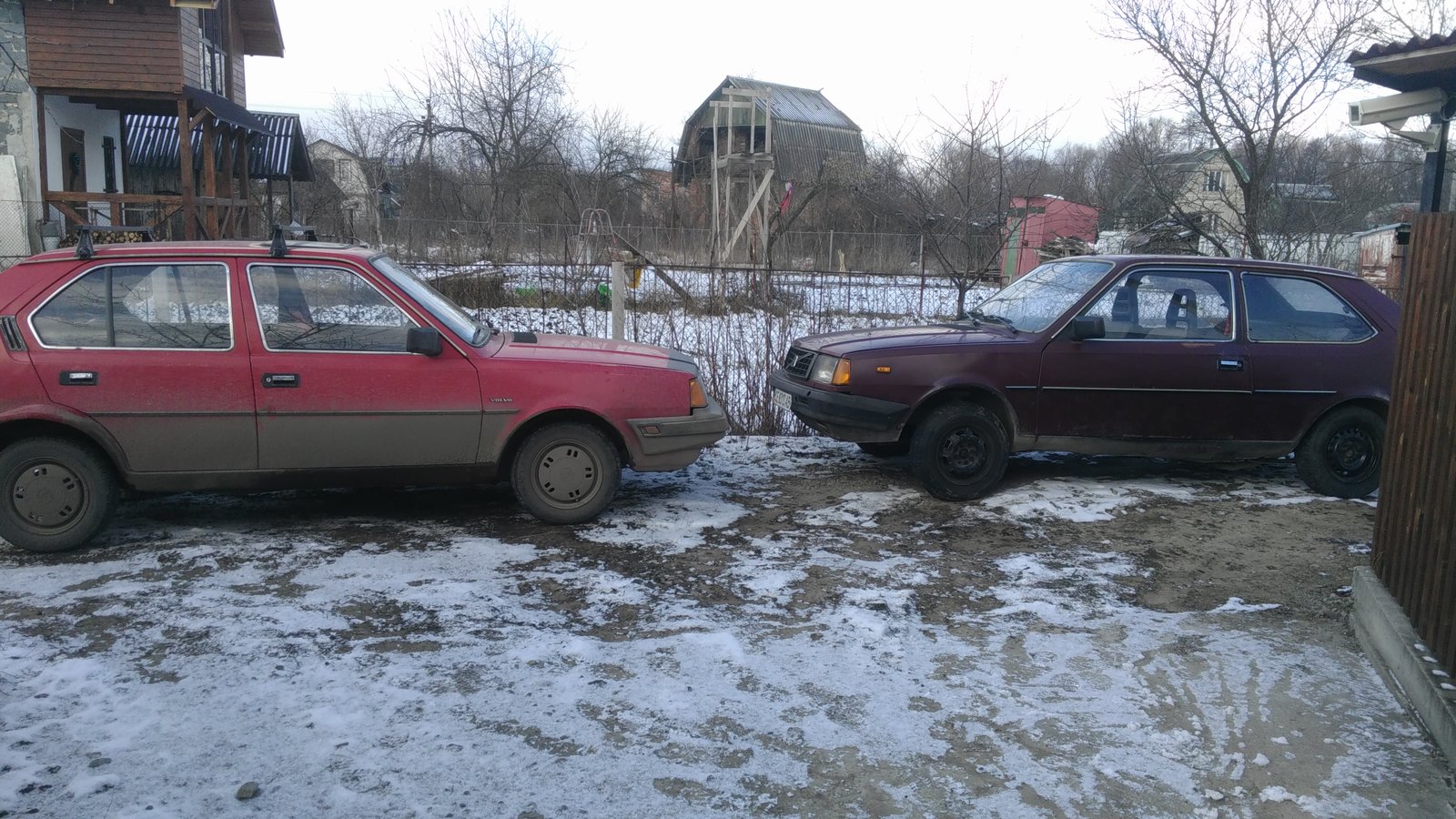

Псіханув, взяв донора.
В нагрузку ще двигун прихопив. Звичайно -- проблеми з карданом (вже поїхав на заміну шліців).

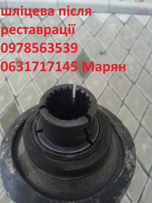

Повідомлення Vladizlav » Пон лютого 05, 2018 3:34 pm

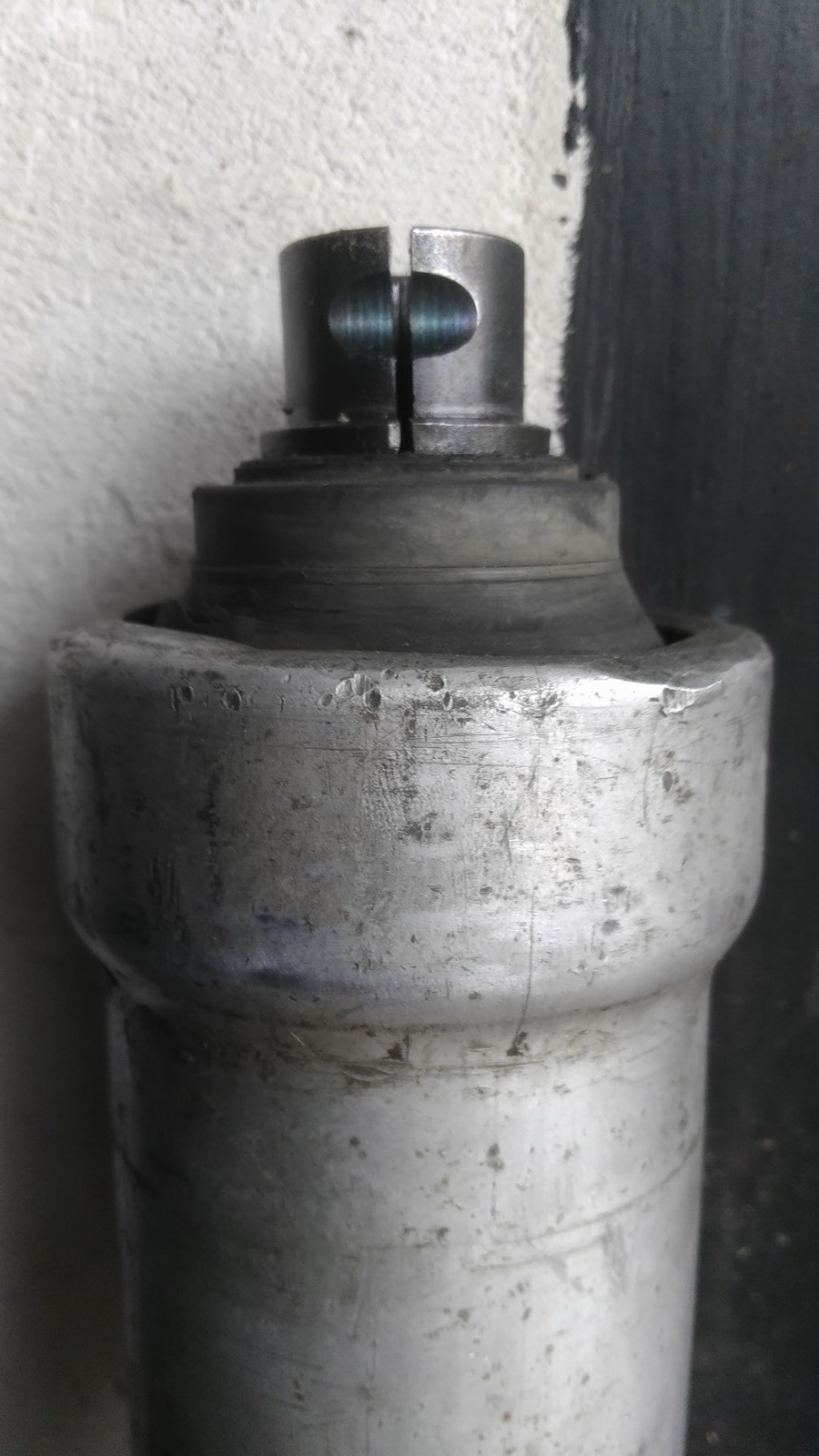

Роздобув кардан під реставрацію.Шліци під заміну. Подзвонив Мар"яну в Стрий -- вирішив порадитись. Але ніякої інформації не отримав (секрет фірми). Ну добре -- я не знаю як правильно мфняти шлиці, тому (боячись порвати сайлент) розпресовую весь сайлент, перепресовую шліцеву, запресовую сайлент на місце. З танцями і бубном. Мар"ян обісрав, сказав -- хірня, ходити не буде (хот ті три кардани, що я перепресовував нормально ходять). Ну раз так -- вирішив реставрацію кардана (шліців) робити не самому, а віддати в Стрий Мар"яну. Через 2 тижні прийшов кардан :roulette:
Питаю -- Чому так ?? --Та то стара гума, напевно був вже підірваний ...
Питаю -- Чому так ???? --При пресовці повело, постав на машину -- стане на місце ...
Питаю -- Який вихід ????? --Їздити так, або міняти сайлент (+1500 грн) !!Мар"ян сайленти не перепресовує :roulette:
Сука !
От коротка історія реставрації кардана "на стороні".
Пора міняти рекламу ...
