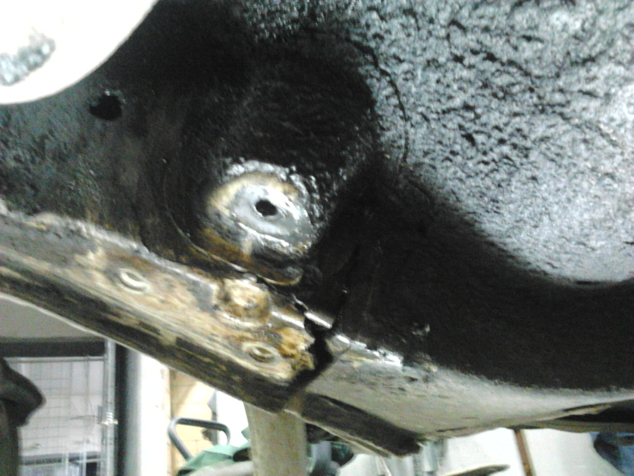

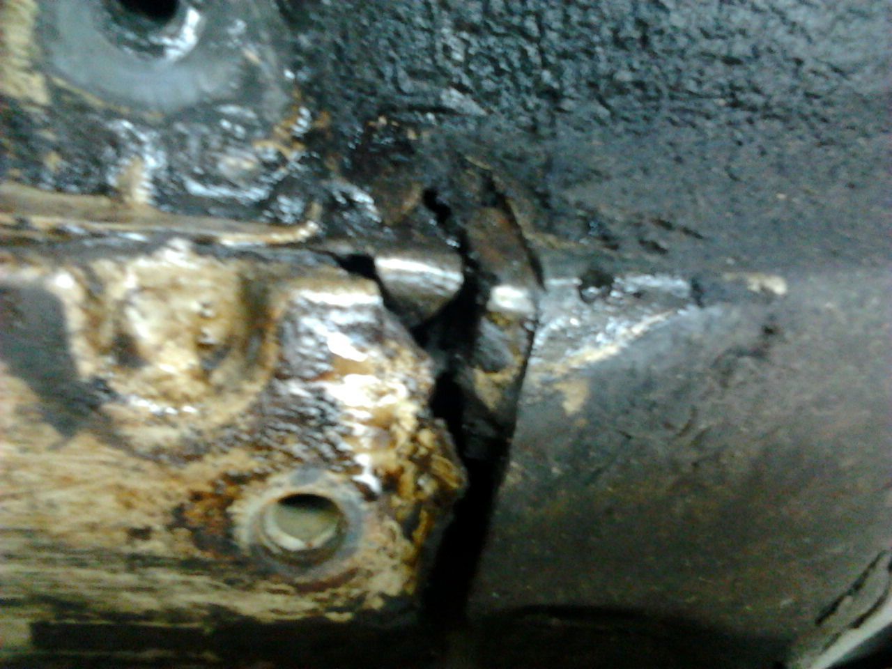

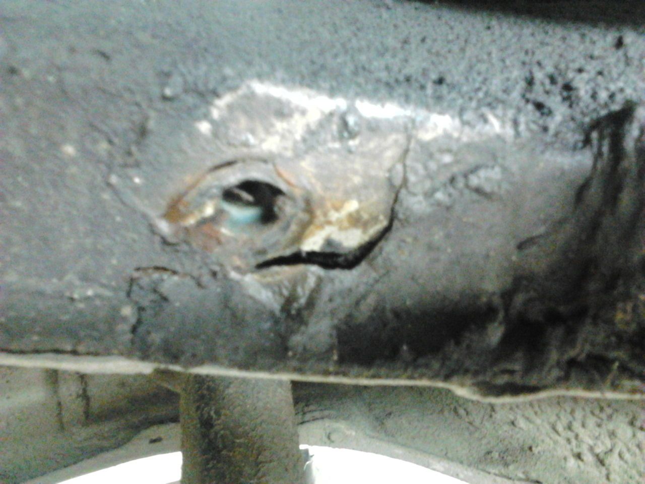

Напишу-ка я чуток. Вобщем, достал меня стук с правой стороны вкрай. Как писал выше, думал и на суппорт, и на рулевую тягу и на шаровую. поехал на СТО, и в результате долгих стучаний и дерганий выяснилось, что заболел правый лонжерон. :roulette: Пришлось снимать передню балку со всеми делами и заваривать трещины. Заодно были поменяны две новые шаровые. Брал Moog по 180 гр за штуку. Результат: лонжерон заварен, машина уверенно едет и не мотыляется по всей дороге, в салоне блаженная тишина. :drag: Фото лонжерона.
