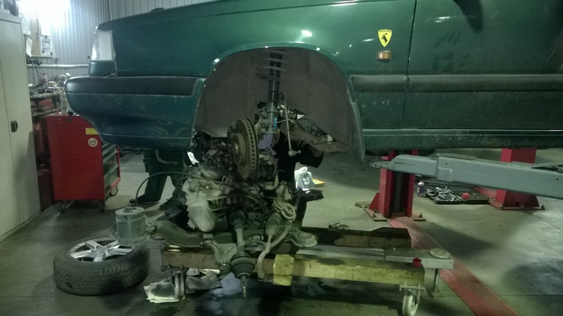

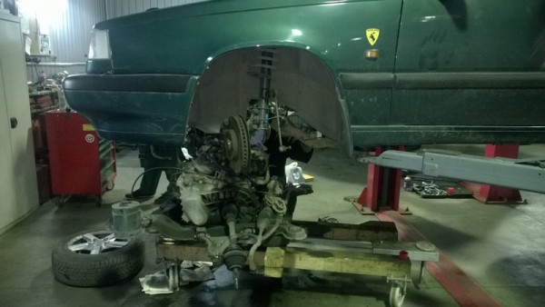

Это у тебя гараж такой,или на СТО?
Re: Зеленый саквояж
Повідомлення mserg » Пон листопада 24, 2014 9:55 am
СТО конечно :) У меня гаража нет вообще.
Собственно, я снова на колесах - мотор приехал от Коли из Житомира, по демократичной цене, оказался живым. Далее - масло, фильтры, масло в коробку, новый расходомер, ремень ГРМ, подшипник в муфту кондиционера (раз уж сняли, шоб два раза не бегать). Ну и вот, смотрю на поведение, расход жидкостей и т.п.

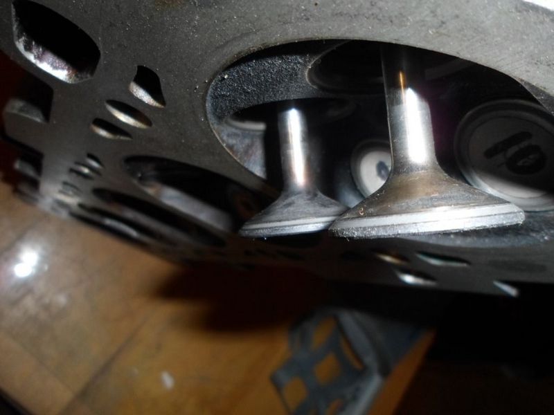

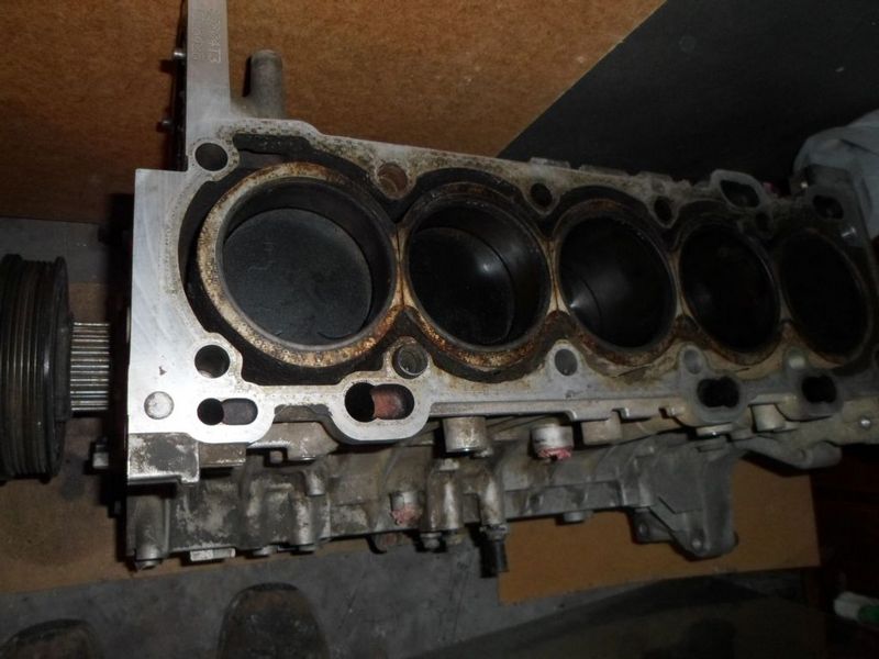

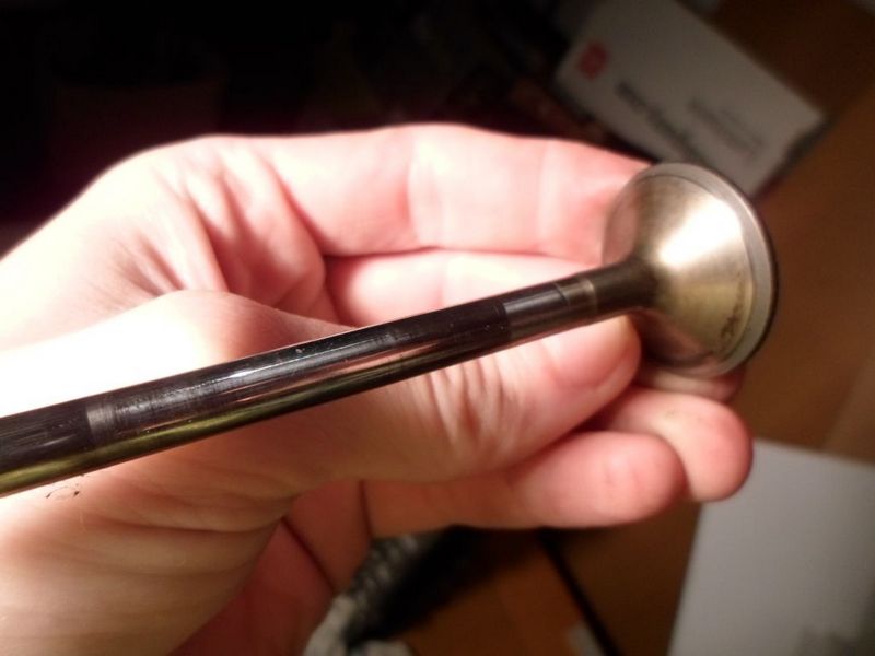

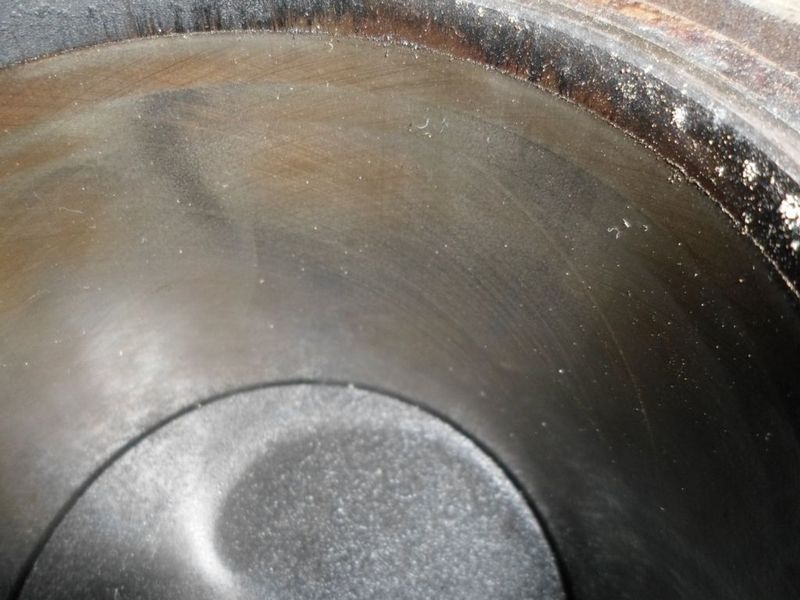

Шатун вылез через блок. Щаз голову снимаю, гляну, что там - живая или нет. Мотор такой же, как и был В5204Т. Насчет ремонта своего мотора - если б это основным видом моей деятельности, наверное б ввязался - блок новый коленвал и т.п. Но, работа с 9 до 18, отсутствие гаража и присутствие задач по внутренней отделке мансарды поглощают все возможные ресурсы - и время и деньги :)
