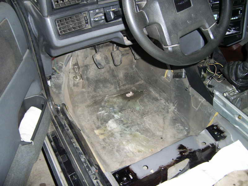

Снял кресла, всякую требуху и снял ковер салона. Дабы посмотреть, что там под ним...
Ну, в общем, ковру ...опа, паралону под ногами водителя в общем то тоже ...опа. А вот намеков на ржавчину я нигде так и не обнаружил :o Интересный автомобиль...

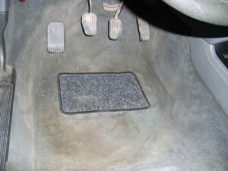

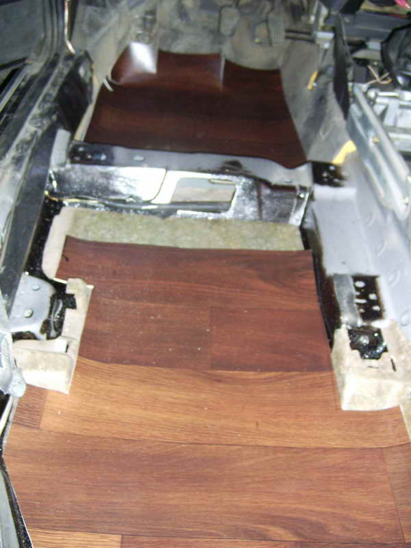

Салон пропылесосил, все железо залил мовилем и промазал резино-битумной мастикой (не знаю, зачем, но...), решил проблему паралона в ногах водителя укладкой линолеума. Так было:
а так стало:
Не дождавшись обещанного ковра, зашил, заклеил и уложил свой
Ну и резиновые коврики сверху, естественно. Собрал салон. На вид как будто ничего не изменилось, но ездить стало спокойнее :D

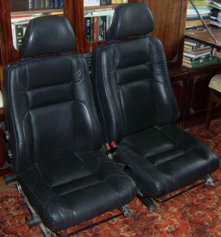

З.Ы. Раз уж они стояли дома, не смог не сфотать, а то в машине не видно

Повідомлення Pasa0903 » Чет серпня 09, 2012 12:58 pm
На счет ленолиума, мне кажется зря под ним собирается влага и не испаряется. Я проложил бы прорезиненый ковролин.

Повідомлення ARTYHA » П'ят серпня 10, 2012 2:25 pm
+1! линолеум долой!
Re: Бортовик Volvo 850 GL
Повідомлення Diringer » П'ят серпня 10, 2012 4:03 pm
Ага! А типа из под прорезиненного сверху паралона влага хорошо испаряется?! И все это накрыто сверху крепко прорезиненным ковролином - он типа дышит... А сзади поверх прессованного ватина штатно лежат формованые куски резины, опять таки под прорезиненным ковролином.Ну а в довершение, сверху резиновые коврики для ног. :o
Не смешите мои тапки! Родной бутерброд там в принципе не дышит! Так что кусок дополнительного линолеума ничего не изменит 8-)
З.Ы. Хотя в машине теперь стало ощутимо тише... :D

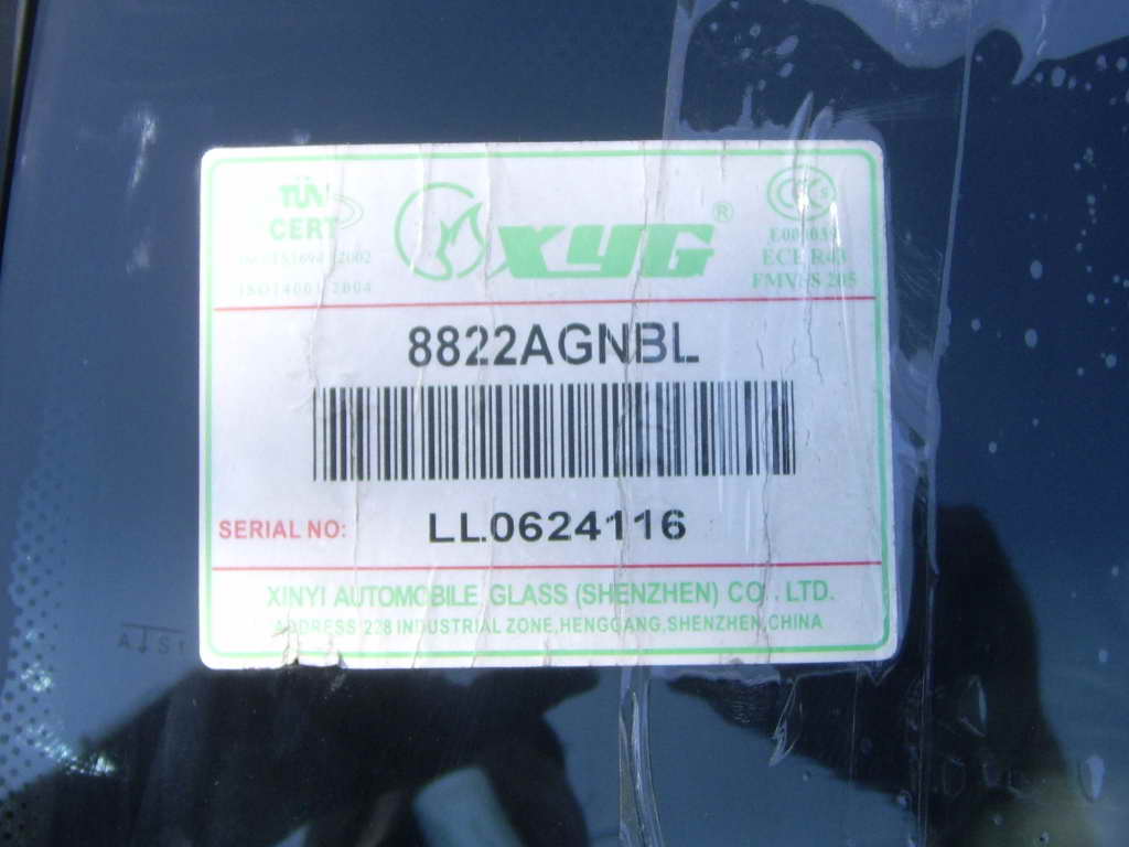

Поменял лобовое стекло! На 3-м году владения машиной таки решился. :idea:
Diringer
Повідомлень: 1019
Повідомлення nikolajs » Чет серпня 16, 2012 9:29 pm
Что поставил то?
Повідомлення Diringer » Чет серпня 16, 2012 10:11 pm

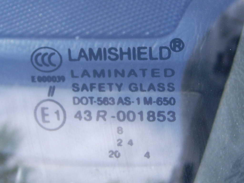

Хотел Пилкингтон. Его мне вынесли, отмыли и выяснили, что он с царапиной по правой стороне :o Так как другого Пилкингтона у них не было, а китец за 800 грв. был, его и поставили. Кажись XYG, но завтра отфотаю точно. На вид нормально, а там поглядим. Ставил на Лоске в 7-м ряду. В 10 загнал, в час пришел за машиной и до начала третьего ждал, пока Кайену прилепят лобовуху, ибо мешал выезжать. 4.5 литра на автомате, ёпт!! И "чисто реальный пацан" в спортивном костюме едва за 20 из Белгорода за рулем! :o Вспомнил 90-е :-D
З.Ы. Не очень то я верю в английскость Пилкингтона за 1100 грв. И китайсы линию явно не сами проектировали и собирали. Поэтому думаю, что все будет нормально :D

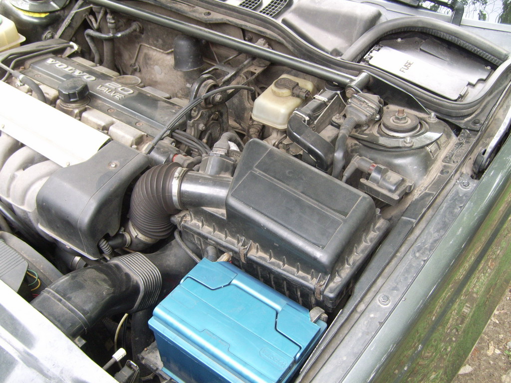

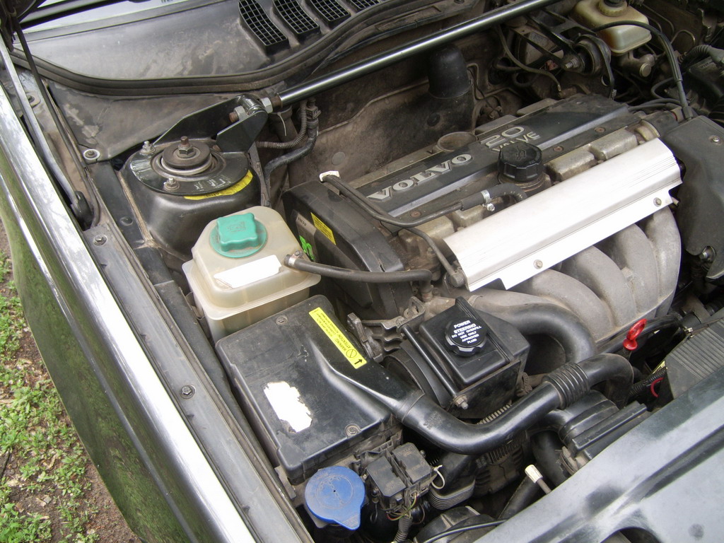

А можно фотографию подкапотного? А конкретно - распорки. Очень интересно как она устроина. Особенно в месте, где БК АБС-а стоит (у левого стакана).
Повідомлення Diringer » Вів жовтня 16, 2012 3:57 pm
Да, пожалуйта... Она там четко по ВАДИС-у сделана со спецкронштейном для переноса крепления разъёма.
Diringer
Повідомлень: 1019
Повідомлення nikolajs » Вів жовтня 16, 2012 6:53 pm
Спасибо! Узнавал по месту, не получиться сделать. Ребята сказали, что шабашку запретили вообще. Остается 2 варианта, либо заказывать в магазине, либо самому вырезать. Но мне у тебя больше нравится, чем оригинальная. Видно, что она содрана с оригинала, но тут регулировка есть и кронштейн под разьем. Мда, есть о чем подумать.

nikolajs написав:Спасибо! Узнавал по месту, не получиться сделать. Ребята сказали, что шабашку запретили вообще. Остается 2 варианта, либо заказывать в магазине, либо самому вырезать. Но мне у тебя больше нравится, чем оригинальная. Видно, что она содрана с оригинала, но тут регулировка есть и кронштейн под разьем. Мда, есть о чем подумать.
Да, сделана распорка просто и эффективно. Для её производства, по большому счету, даже токарь не нежен - достаточно сварщика грамотного. Так что если решишься, звони, приезжай, снимай кальки...

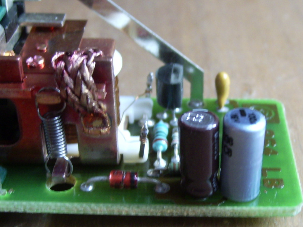

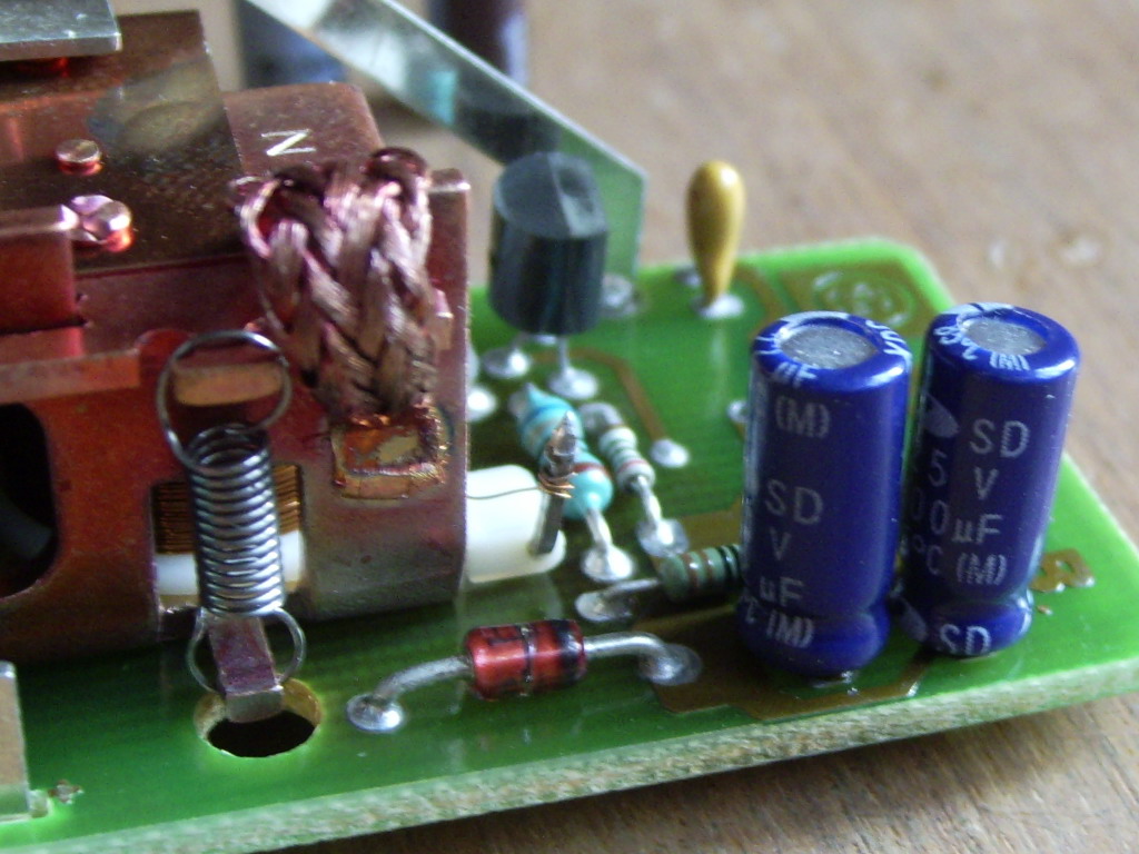

Снял реле бензонасоса: временами на заправке, если заглушить, потом не заводится. Нет бензина в рампе. Приходится по нескольку раз клацать ключом. Попробую перепаять электролиты, вдруг поможет.
З.Ы. А у меня реле по другому выглядит, чем здесь (http://www.volvo850.ru/sdelay/benzonasos.htm) как снаружи, так и внутри. И плата другая. Хотя номиналы конденсаторов те же.
З.З.Ы. Там два електролита - 100мкФ16В и 22мкФ25В. А у меня лежит горелая мамка, в которой 100мкФ25В в том же формфакторе, хоть попой ешь. Интересно, если вместо 22мкФ вмандить 100мкФ, реле не прозреет? :o

Это не наш метод!!! :viking: Заехал сегодня на базар, закупил нужных кондеров, перепаял. Пока работает.
З.Ы. По ходу вызывает подозрение подтреснувший (на мой взгляд) SMD резючок, но... его буду менять, если будет подглючивать дальше :D

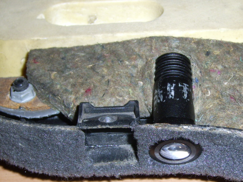

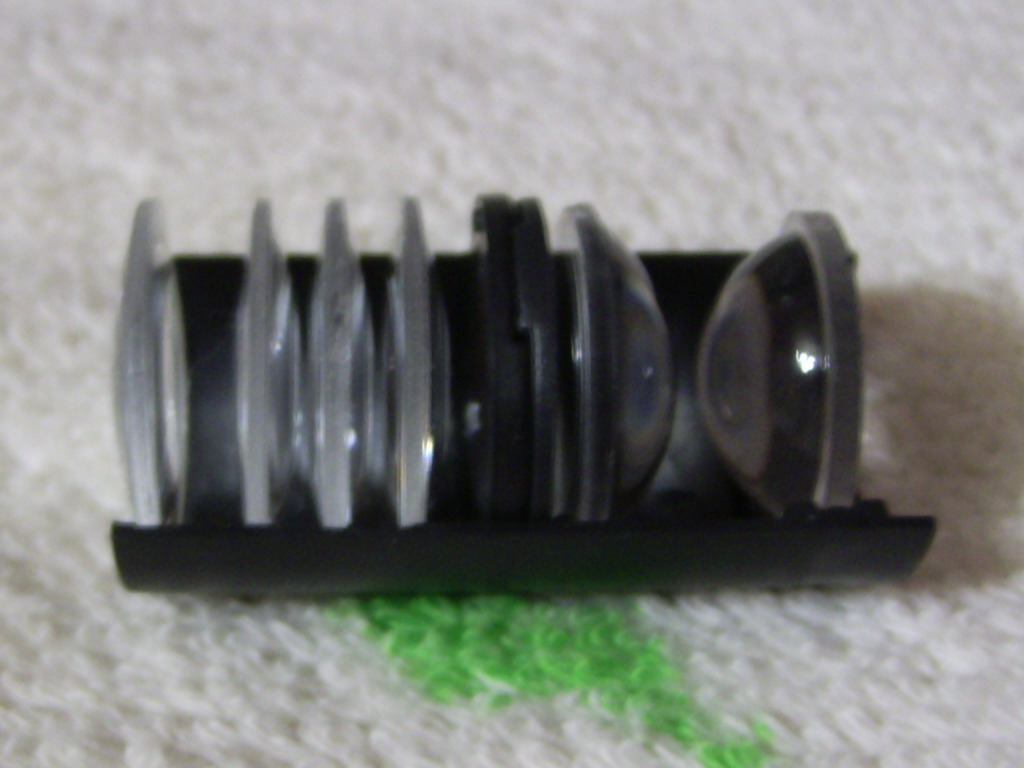

Получил комплект подсветки двери логотипом (ещё раз огромное спасибо Eril-у). Общий вывод - своих денег комплект более чем стоит, светит нормально!Но, шаловливые ручки не дают покоя, поэтому вскрыл. Алюминиевый корпус раскручивается в трех местах: по краям и в центре. После вскрытия из трубы вываливается пластиковый контейнер с линзами и логотипом и бодро разваливается на 2 части :o , ибо даже не склеен. Рассыпав линзы, пришлось вскрывать и второй, чтобы посмотреть, как они там расположены.
Линзы пластиковые, в пазах никак не закреплены, болтаются и трещат. По капле цианопана в торец каждой линзы, и никто уже никуда не болтается. Чтоб туба с линзами больше не разваливалась напополам и не болталась внутри алюминиевого корпуса, обматываем её скотчем. Убедившись, что все аккуратно сидит и ничего не дребезжит, садим все резьбы на лак и радуемся.
Теперь об установке: поставить в железо на передних дверях в 850-й, по моему, не реально - мешает стекло в опущенном состоянии. Поэтому ставим в карту. Но тут тоже проблема: нижний торец карты по всей длине не перпендикулярен плоскости двери (может это у меня только так :? ). А значит круга логотипа на земле не получим :o . Раз так, выбираем единственное место, где для установки ничего, кроме отверстия, резать не надо, сверлим дупло и прикручиваем.
Подключение: параллельно боковой лампе. На большом дверном разъёме красный провод - плюс, бело-черный - минус. Пришлось, правда, потрахаться с подпаиванием дополнительных ножевых разъемов, 12-ти вольтовый паяльник на морозе работает не очень. Но... в общем, светит нормально :-P
