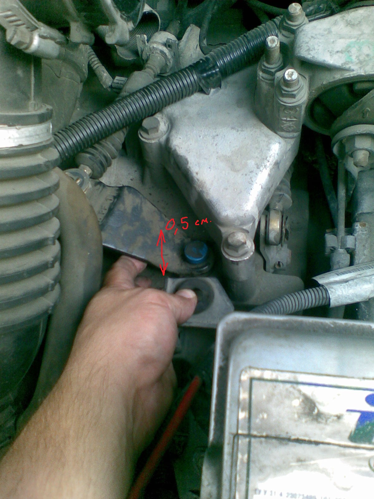

Здравствуйте! У меня VOLVO S40 2003 года МКПП на холодную не включается задняя передача, иногда с трудом включается 1-ая, когда машина не много прогреется практически никаких проблем с включением передач (задняя включается ), редко с трудом включается 1-ая также иногда во время езды при переключении передач дергается машина ( опыт вождения 7 лет МКПП, так что прокладка прокладка между рулём с сиденьем не при чем)

для начала отрегулируй кулису ,если в киеве заеть отрегулируем,не поможет будем смотреть дальше

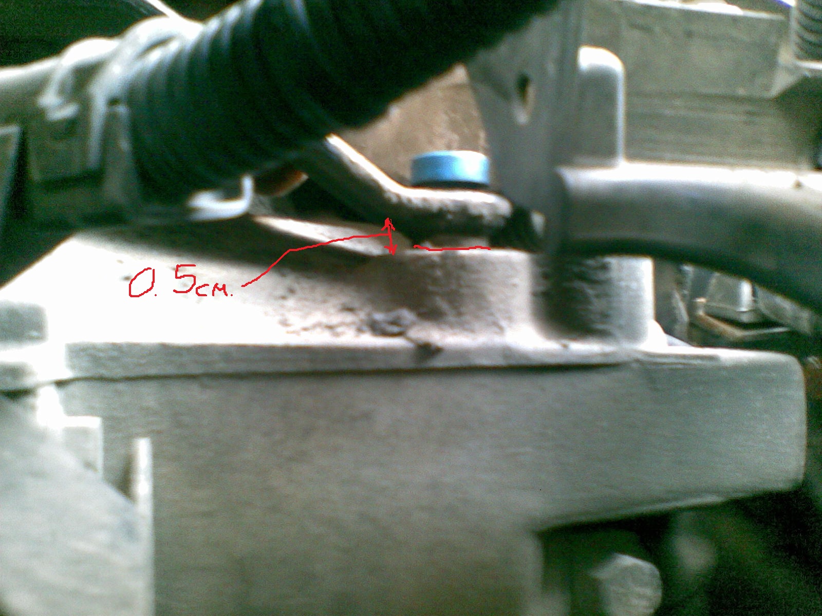

Снял коробку воздушного фильтра и вот люфт 0.5 см. и железный стук , чем это грозит

Повідомлення repa » П'ят вересня 16, 2011 10:56 am
Люфт вверх-вниз

по первому посту еще сомневался, по второму все понял.
