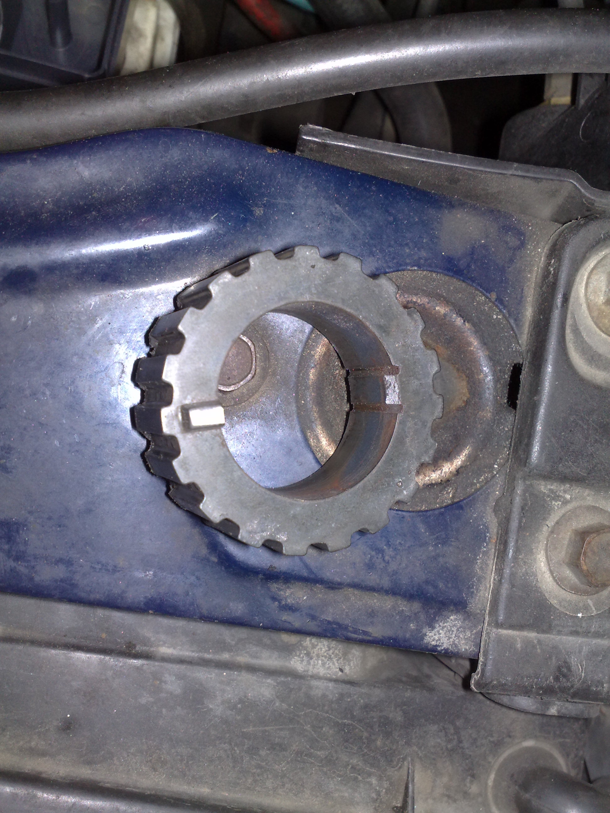

Повідомлення Blood_Omen » Чет червня 04, 2009 11:29 am
Вот что случилось. Картинка кликабельна.

Господа думаю тему можно закрывать... Вчера забрал своего коня...
Произошло следующее: как было сказано выше и показано на фото накрылась внутренняя шпонка шестерни коленвала соответственно после приобретения новой, а так же последующей ее установки и выставления по меткам ремня ГРМ... (забыл посмотреть в каком положении 1-й цилиндр) и попытки ее завести.... НАКРЫЛО ВСЕ КЛАПАНА ДО ЕДИНОГО :-(
