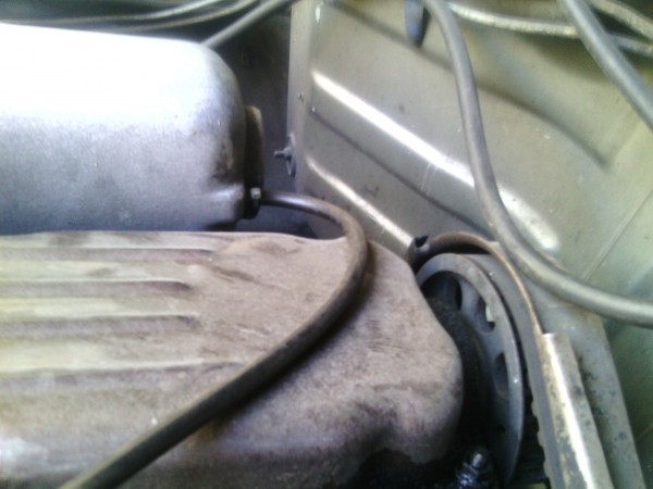

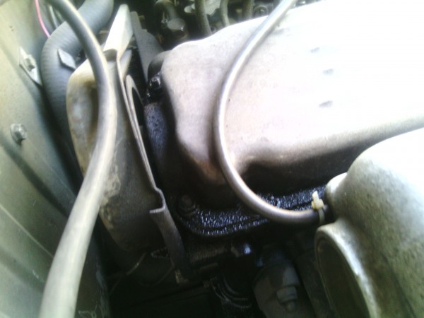

Re: D24Tic откуда лучше брать давление для турбокорректора
Повідомлення lex2009 » Пон жовтня 13, 2014 9:19 am
вот
