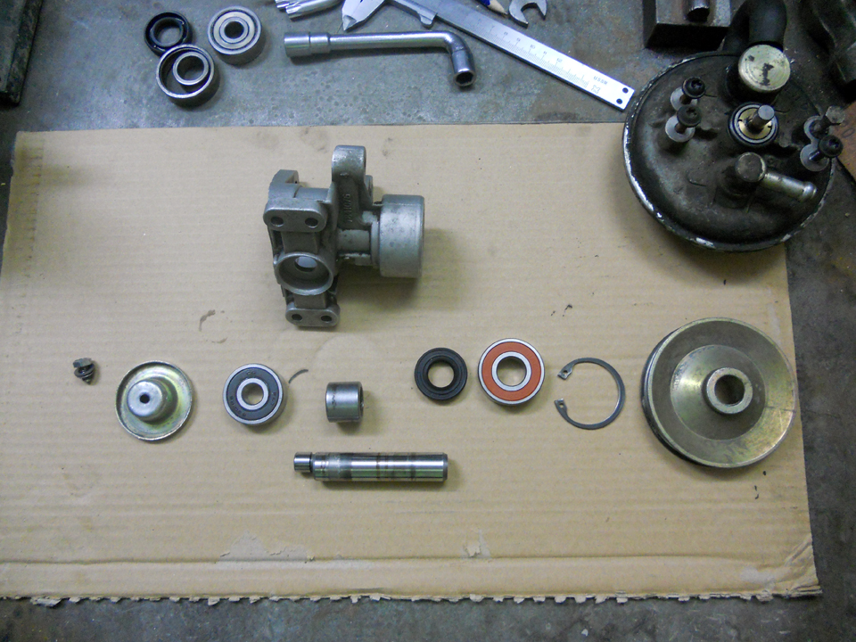

Вообщем насос с горем пополам разобрал. Все оказалось сложнее, чем казалось на первый взгляд.
Ексцентрик, который толкает помпу, на самом деле еще один подшипник, насаженный на ось, смещенную относительно главного вала буквой зю. Вся конструкция выдавливается в сторону крышки-заглушки противоположную шкиву. Внутри обнаружился еще игольчатый подшипник и сальник. В итоге надо менять два шарико-подшипника и сальник, игольчатый менять не буду, вроде с ним и так все ОК.
Если не забуду, когда вымою всю конструкцию и подготовлю к сборке, сделаю фотоотчет для последователей :)

Повідомлення Trankl » П'ят вересня 05, 2014 4:51 pm
Вот собственно мой вакуумный насос в разобранном виде и готовый к сборке. Заменил два подшипника и сальник, игольчатый подшипник (в центре) менять не стал, так как посчитал запрошенную за него цену в 200 грн. неадекватной. Основной подшипник (справа) взял японский подороже (60 грн.), так как основную нагрузку несет он. Тот что слева на эксцентрике - польский (26 грн.). Сальник турецкий универсальный - 13 грн. Порядок расположения деталей в сборе соответствует тому как они лежат на фото.
В правом верхнем углу - вакуумная камера, завальцована и разборке не подлежит.
Итого цена ремонта на сегодняшний день обошлась в 99 грн.
ЗЫ. Рюмку трансмиссионного масла взял у кума :)

Повідомлення Trankl » Суб вересня 06, 2014 11:10 am
Параметры не помню, оно и не надо, все на бумажку переписано :)
Слева-направо:
подшипник внутренний на эксцентрике - 6301zz
подшипник внутренний игольчатый - TA1720z (дорогой зараза)
сальник - 17-32-7 (вращение по часовой, если смотреть снаружи)
подшипник внешний - 6203rs
