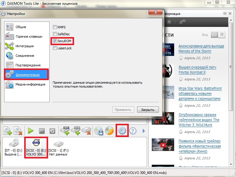

Можно использовать Alcohol,что внутри.
Но я открываю Daemon Tools с такими опциями:
