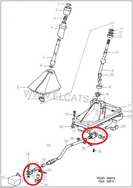

OUSHEN написав:Посмотрел, не реально. Мешает бензобак. Совсем не думают они в своем Вольво о наших кулибиных! 8-)
Чтобы добраться до механизма выбора передач нужно открутить глушитель, трубу кардана и еще защиту бензобака вместе с бензонасосом. :cars:
Сделай фото твоей проблемы! Никак не могу понять что там у тебя такое)))
Мне не мешал бензобак) И снималось только то что я писал выше.
и с салона фото сделай. там ты что не смог разобрать? Там только рычаг откручивать снизу надо. ( я это умудрился сделать не снимая кардана и трубы лежа под машиной( без домкрата)

Ну если не денег не хочется тратить совсем то придется сильно поипаться. Сняв выхлоп открутив от коллектора имеем хорошую разминку для рук зато целые деньги. С вольво к сожалению не получается дешево и сердито, а если и получается то с большими затратами в чем то другом (геморой со снятием/постановкой, неудобством и т.д.)
DrEvil написав:Ребят жете .... из такой мелочи такую проблемму сделать
Я бы год назад тоже так спрашивал, потому что "геть темный" был и опыта не было. Это я сейчас такой грамотный, опыт дело наживное :?
The_Lord_Alex написав:Там только рычаг откручивать снизу надо. ( я это умудрился сделать не снимая кардана и трубы лежа под машиной( без домкрата)
Там нужно вытянуть один только шток (предварительно выкрутив шестигранником болтичек) и усе... На картинке (см. выше) №25 и все извлекается, меняется.

Шток на картинке. у меня там болт был. и он зараза еще немного прихвачен сваркой. видать раскручивался)

Болтается позиция 25, но не смертельно, 34 гуляет относительно кузова как-то подозрительно и, ужасно разболтана позиция 28 - муфта. Вот до нее бы добраться без жертвоприношений.
Заднюю поймать удалось всего несколько раз, так что машина для езды только вперед! :?

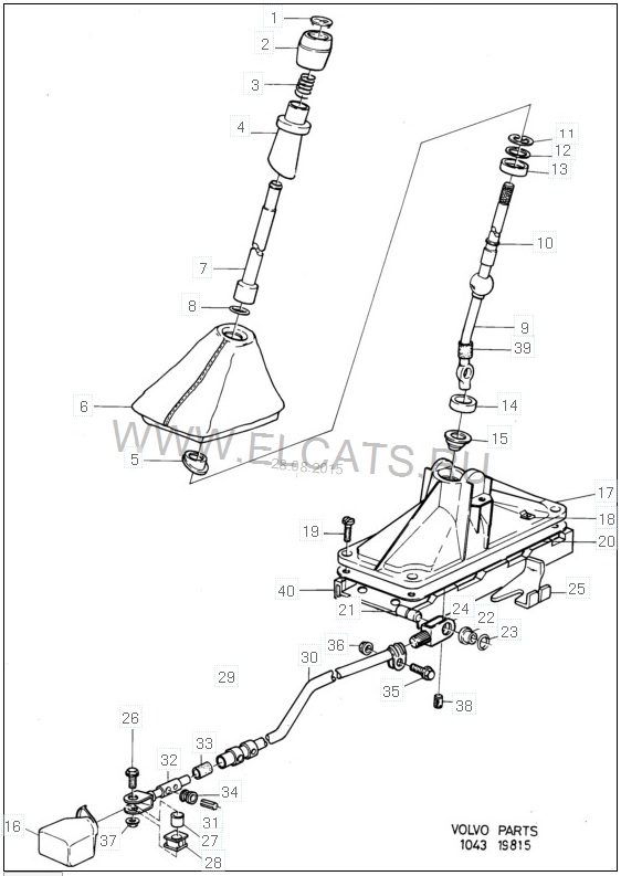

Всем привет, у меня Вольво 440 К 91год, рычаг переключения передач болтается вверх - вниз и по сторонам, из-за этого редко включается задняя, а пятой вообще нету. Снял кожух, там стопорное кольцо, под ним есть 2 шайбы и 2 резиновые прокладки, но что-то же еще должно быть?!?!?!?!?!?! Кто-то может сталкивался, помогите с решением проблемы, по возможности с фото. Заранее благодарен.

Ремкомплект кулисы нужен.Три пластиковых втулки. У меня такое же было.

Иногда дешевле купить б.у. кулису в сборе со всем втулочками. Я этих ремкомплектов в своё время накупил, а толку ноль - никто не мог нормально отрегулировать. Пока Слава и Олег не подсказали пару моментов)
Кстати, буду заказывать очередной ремкомлект, за 240 грн, это только со стороны коробки.. Так что думайте, цена кулисы б.у. была примерно 450 грн.

Да, и если болтается вверх-вниз, там не втулки вроде бы нужны. А шайбы (11-14) и и.д.. Подозреваю что если они уже раздолбаны, остальное в таком же печальном состоянии. (у меня так было) - Так что б.у. кулиса - оптимальный вариант.)
