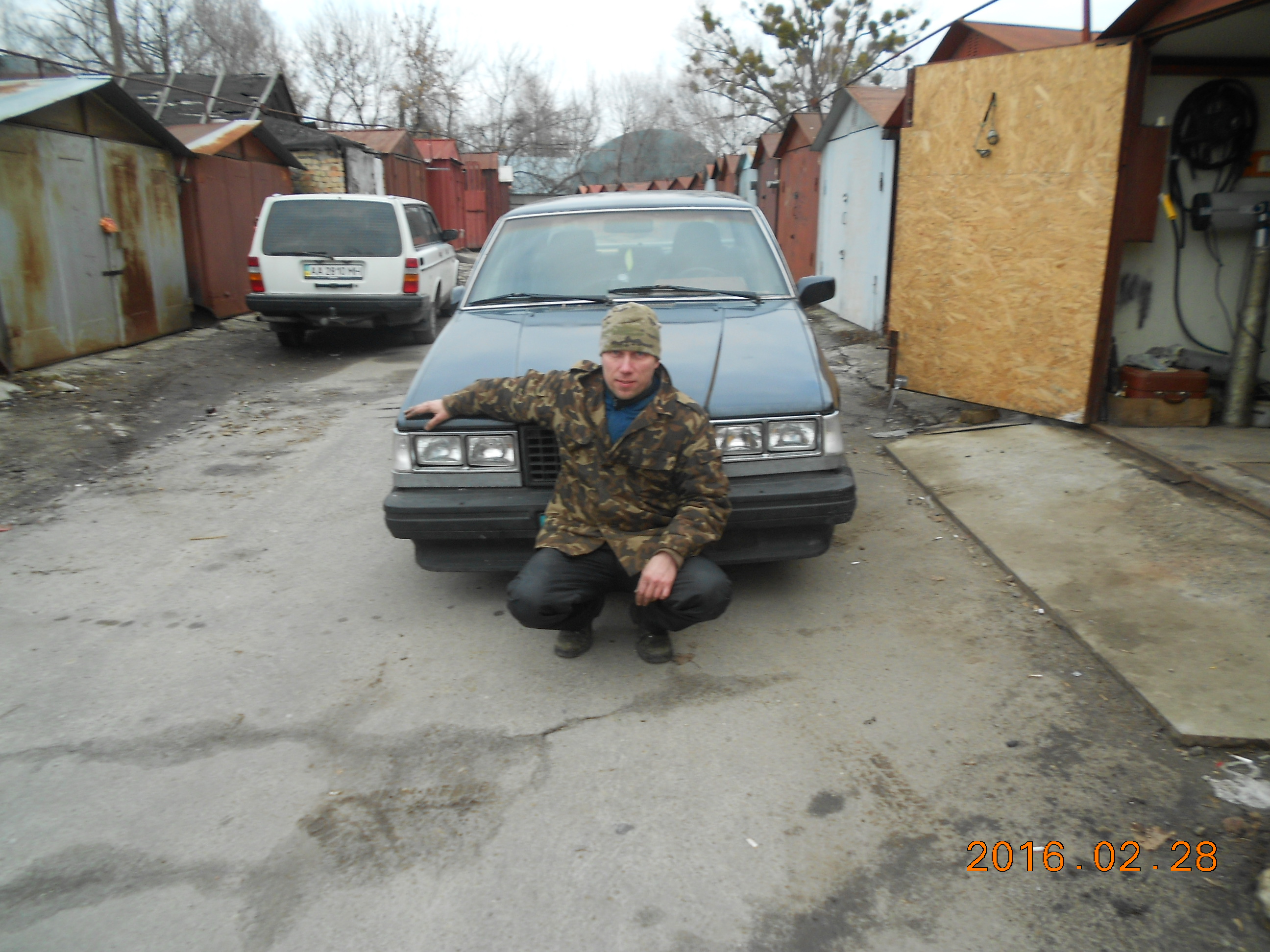

После установки амеро оптики понял свет очень плохой,во первых у них свет бьет пучком прямо как фароискатель и свет какой то желтый похож на ржавчину и самое главное лампочки там не поменяеш(фара лампа),после долгих поисков в просторах инета нашел на драйве как выходить с положения легкой кровью,заказал у Кравца универсальные фары 170грн штука у них уже идет патрон под лампу Н4 так как у них стекло не красивое решил снять с амеро фары стекло и примастырить на универсальную с помощью фена и чей то матери добился успеха,решил купить не 4 шт а только две,прикупил лампочки 55/60, решил так две универсальные я разместил по бокам а амеро фары по середине.Спасибо большое нашему одноклубнику Бобрику за советы и работу по подключению этого девайса,что сказать красота на ближнем горят все четыре при переключении на дальний амеро на ближнем универсальные на дальнем теперь как прожектор на паровозе едеш и кайфуеш :frends:

Повідомлення Lebedev » Пон березня 28, 2016 8:41 pm

Повідомлення Bobrik » Пон березня 28, 2016 9:10 pm
Витя, убери подпись пока ни кто не видел

Повідомлення Lebedev » Пон березня 28, 2016 9:45 pm
хозяин барин :frends:

Повідомлення Djonnik23 » Пон березня 28, 2016 10:31 pm
Lebedev написав:хозяин барин :frends:
морда клас. плюсик в стату.

Повідомлення Lebedev » Пон березня 28, 2016 10:47 pm
Djonnik23 написав:
спасибо

Повідомлення assa » Вів квітня 05, 2016 8:14 pm
Djonnik23 написав:
морда клас..
Морда класс. У машины. :drag:
