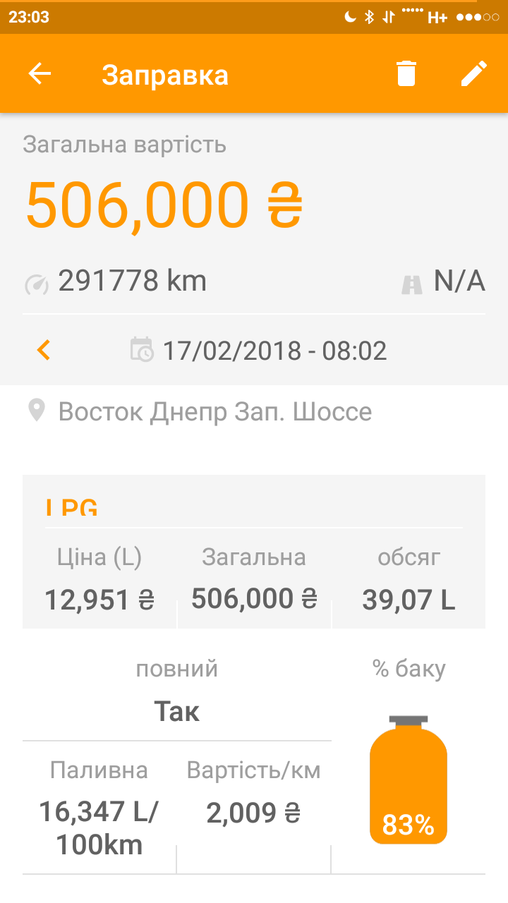

Езжу на газу лет 5 или 6. Ставил на 170 тыс. Сейчас 290. Математика 290-170 = 120 тыс. Скрин с последнего пробега (100% город) 16,43 на 100 км. Со скрина же 2,009 грн за км.
По бензину: Сколько он там??? поправьте :) 30 грн/л? Беру самый классный вариант для города на бензине - 12/100. Итого 12*30=360. 360/100= 3,6 грн/км. Разность на км 3,6-2,009=1,591 грн. Фанфары 1,591*120000=190920 грн или по сегодняшнему курсу 6 990 долларов.

Повідомлення *Андрей* » Нед лютого 25, 2018 10:23 am
