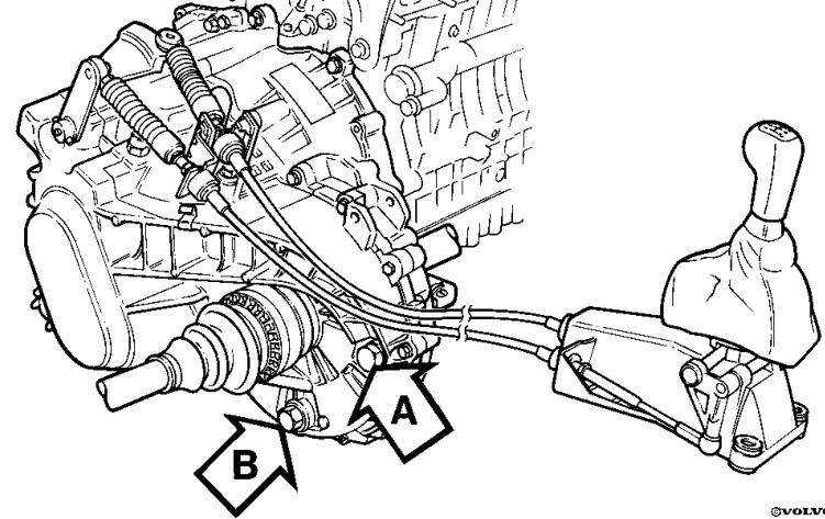

А как проверить требуемый уровень масла в МКПП? В мануале все как то мутно написано...
Как я понял, масла должно быть залито по уровень резьбы в пробке А (см. рис ниже)?
Diringer
Повідомлень: 1019
Re: Какое масло лить в МКПП (S70 2,3 T5)
Повідомлення drop » Сер березня 24, 2010 8:47 pm
правильно понял пробка А ето уровень ее можно приоткрутить если потечет значит уровень в норме
