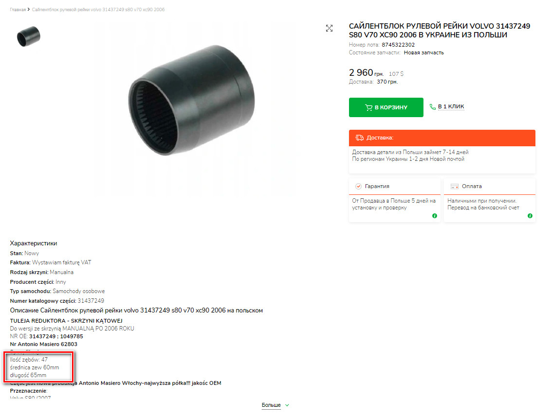

31437249 эта муфта на 47 зубьев, вольво хс90 (2007) d5 МКПП (м66) оригинал ну очень дорого на exist ua за 9000, и у них же заказал замену( Lr061606) от land rover, так вот вопрос а подойдет ли она ?

В свое время я покупал на хс70 автомат муфту примерно за 200 долларов. На механику была почти в два раза дешевле. Вот ссылка на божеские цены. https://avto.pro/part-31437249-VOLVO-218/

Вопрос в том что я уже заказал на том exist.ua муфту на land rover freelander 2( у них также как и на вольво хс90 коробка М66)и жду ее но машина на подьемнике висит, нигде не могу найти описание детали а конкретно диаметр и кол зубьев( Lr61606),тоесть ждать мне ее или сразу заказывать другую.

Всем спасибо( Руслан с Дальника Одесса, да и exist.ua поселок кот) деталь подобрали зубья все подошли их там 47 ,так и поставил муфту угловой передачи от land rover вместо родной , да токарю пришлось обточить со стороны конуса но только по наружке, Руслан говорит что легла как родная, да учтите что муфта иготовлена из каленых металов и при обработке может крошиться . Все будем кататься испытывать .
