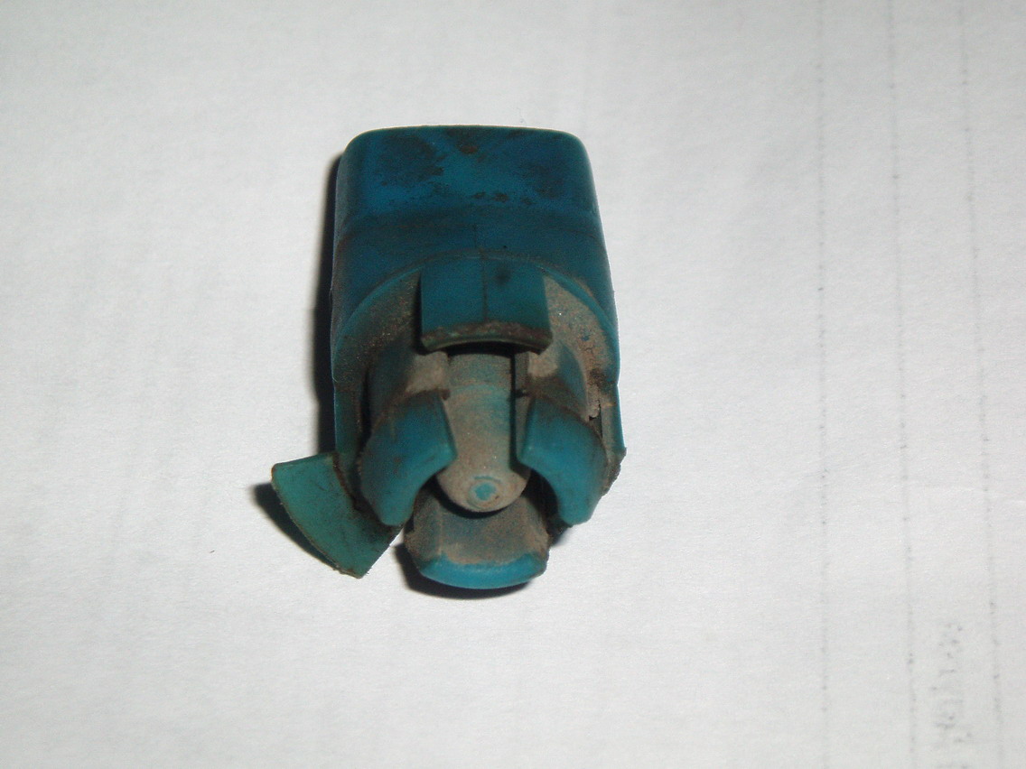

Повідомлення filia » Сер грудня 22, 2010 12:04 pm
Привет. У меня датчик температуры наружного воздуха показывает разную температуру (например -38С летом). Где он находится? Машина Вольво 440 1,9 TDi 1995 г.в.
filia
Повідомлень: 33
З нами з: П'ят вересня 04, 2009 1:42 pm
Звідки: г. Коломыя Ивано-Франковская обл.
Автомобиль: VOLVO 440 1,9 TD
Re: Датчик температури повітря на 460
Повідомлення DrEvil » Сер грудня 22, 2010 2:11 pm
ищи в районе лефой противотуманки
DrEvil
Повідомлень: 1851
Автомобиль: 740&760&780
Клубная карта №: 5
Повідомлення filia » П'ят січня 07, 2011 10:43 pm
А как он выглядит? 8-)
filia
Повідомлень: 33
Повідомлення DrEvil » Суб січня 08, 2011 1:37 am
плассмасовая хрень не более 2,5 см в габарите с двухконтактнім разїемчиком должен вставляться под защелки в отверстие
DrEvil
Повідомлень: 1851
Клубная карта №: 5
Повідомлення filia » Суб січня 08, 2011 3:37 pm
Нашел. Теперь надо рабочий купить, может кто продаст?
filia
Повідомлень: 33
Повідомлення DrEvil » Суб січня 08, 2011 5:50 pm
а кто тебе сказал что см датчик не рабочий
DrEvil
Повідомлень: 1851
Клубная карта №: 5
Повідомлення filia » Нед січня 09, 2011 12:17 am
Так показывает всякую ерунду -38С, причем всегда. Сегодня снял, прочистил контакты, уже показывает -16С, потом +7С и т.д. Я конечно извиняюсь, но что еще может влиять на показания?
filia
Повідомлень: 33
Повідомлення DrEvil » Вів січня 11, 2011 1:48 am
перегнивший провод
