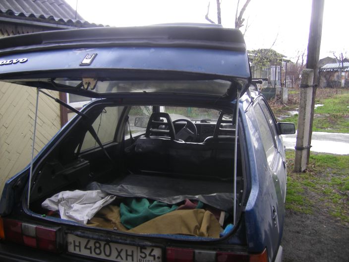

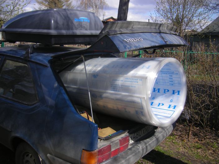

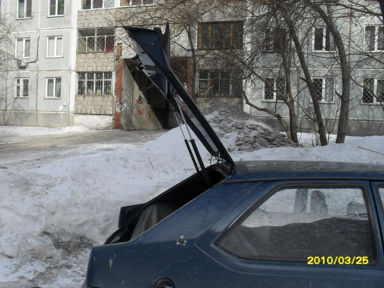

Приветствую,
приближается, и уже совсем почти наехало-поехало, а как возить?
в очередной раз встал (каждый год) вопрос:
как закреплять пятую дверь, шобы она не расх....ась, стекло, например из-за холодильника, который замечательно входит в машину, но вот дверь на него опирается этим самым стеклом, приходиться что-то подкладывать-притягивать-затягивать, а потом ехать и бояться, единственное, что успокаивает - донор в гараже. но ведь это не выход, и стресс какой...

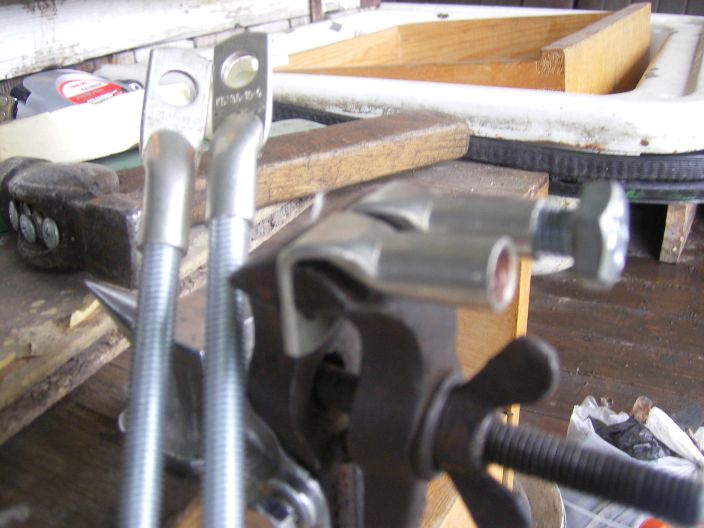

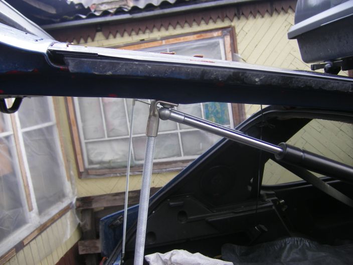

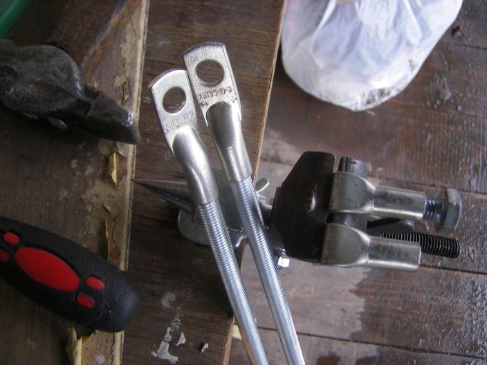

вообщем, эмоциональное вступление закончил, теперь, чем это для меня закончилось: походом в магазин, и покупкой 2 шпилек м10 и 4-х клемных зажимов. далее нарезаем резьбу на 10 в клемниках, отпиливаем шпильку по необходимой длине, то есть для нас высоте.

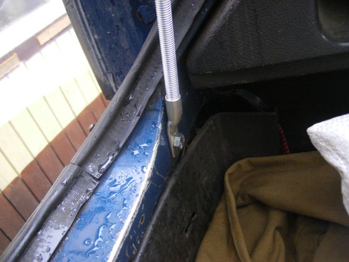

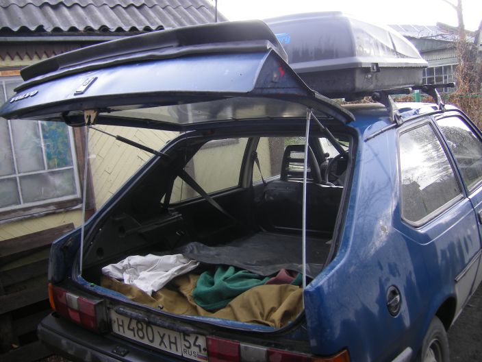

в машине в районе заглушек задних фонарей просто просверлил на 6 и нарезал резьбу 8 попростому в металле.монтаж-демонтаж занимает минуту, но на душе уже спокойнее.
сейчас хочу шпильки заделать в термоусадочный кембрик, но надо-ли?
PS да, согнутые клемники мне не мешают - у меня не полка, а дерматиновая типа накидка. как полка кладется - я уже не помню.
PPS тестировалась на скоростях до 110, выше - я не шумахер, и у меня не 2 литра.
да ладно! я на 1.7 своей разгонял 145км\час.
ну вообще неплохо конечно, а в термоусадку надо засунуть ибо поржавеет и потом будешь руки марать при монтаже демонтаже. да и на вид будет солиднее))

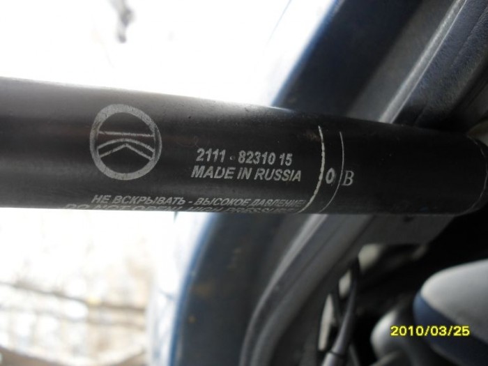

Повідомлення dok » Вів травня 03, 2011 10:00 am

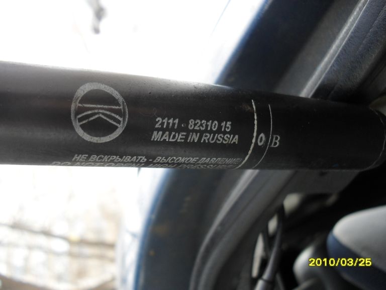

Что за амортизаторы?
dok
Повідомлень: 633
Автомобиль: volvo 343,1987г.
Re: Лето, дача, негабарит
Повідомлення The_Lord_Alex » Вів травня 03, 2011 12:22 pm
dok написав:Что за амортизаторы?
я себе только поменял методом см и тыка - итог АЗЛК 2141. 75грн пара. отлично работают!! с 09- короче немного.

Повідомлення dok » Вів травня 03, 2011 10:29 pm
The_Lord_Alex написав:
Значит спойлер должны выдержать такой как на фото?

Повідомлення kolski » Сер травня 04, 2011 5:56 am
максимально открывают очень высоко, поэтому прикрутил ручку на внутреннюю сторону
в горизонте крыши, то есть параллельно земле на стоячей машине нормально держат, по затылку новые не бьют и это с учетом утяжеления двери типа-спойлером.
есть минус - из-за задирания край двери касается крыши, и на ней вышаркал след, но у меня еще петля вмята (попытка выезда из гаража с открытой дверью) может из-за этого.

Повідомлення The_Lord_Alex » Суб травня 28, 2011 1:36 pm
dok написав:
если вы имеете ввиду спойлер на багажнике - то он у меня есть. с 2111 как у автора темы, мне не пошли из-за того что багажник стал бы шкрябать крышу.... а если ставить с 09 то бьешся головой. Но лучший метод это замерить какие стоят в открытом положении и посмотреть зазор между крышей. и прикинуть насколько можно увеличить.
