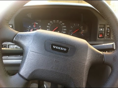

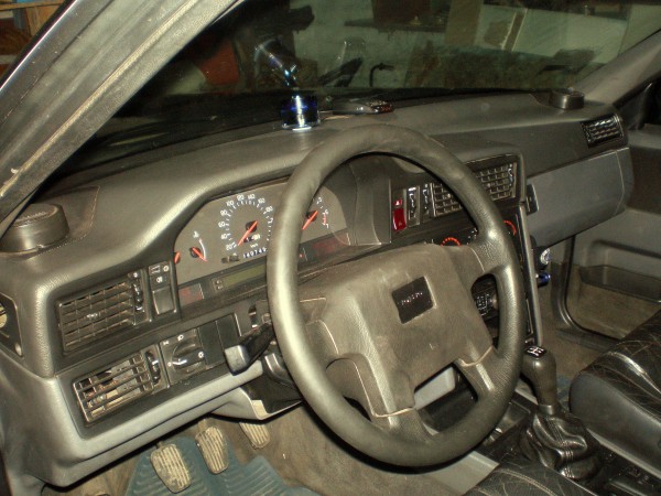

Подскажите пожалуйста, есть желание заменить руль на 850 с до рестайлингова, без подушки, на руль с подушкой. Функциональность подушки неважна, важен внешний вид. Руль с подушкой гораздо симпатичней. Просветите меня, есть ли какие нибудь нюансы при замене или все просто, снял-поставил?
С этого
На этот

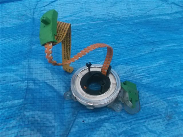

Повідомлення mserg » Сер грудня 30, 2015 10:11 am
А вот и нифига. При замене старого на новый возникнет грабля с отщелкиванием поворотников и бибикалкой. Поэтому нужна улитка с проводкой для подушки ,через которую будет подаваться сигнал на бибикалку (не через проводку, а через колечко, очень похожее на безподушечное, но малость не такое), и будут отщелкиваться поворотники. Поэтому, покупая руль, надо брать и улитку вот такую:

Повідомлення Алежон » Сер грудня 30, 2015 8:08 pm
Да,этими двумя черными ограничителями он их и откидывает,так что смотри что б были целые

Алежон написав:Да,этими двумя черными ограничителями он их и откидывает,так что смотри что б были целые
Спасибо буду искать комплект, руль и колечко. ;)
