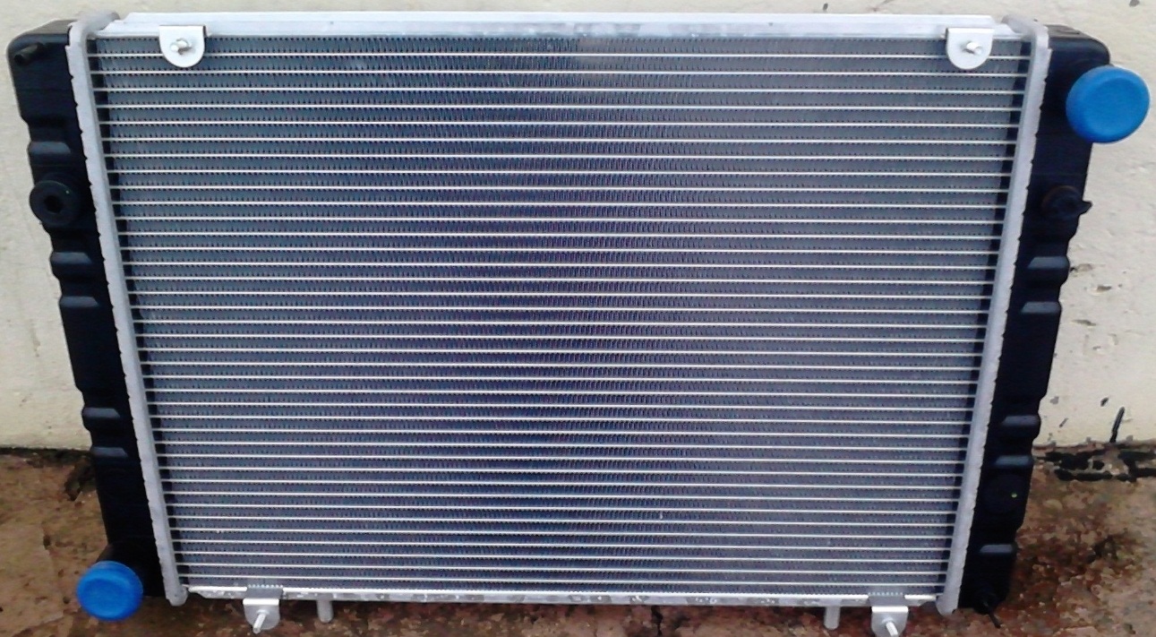

Итак у нас осталось 2 вида радиаторов! Старого образца(с/о) и нового образца(н/о).
И это не значит что на ГАЗели старого образца(с волговскими фарами) стоит радиатор старого образца...
Радиаторы с/о и н/о отличающийся креплениями! На рад. с/о боковое крепление, а на рад. н/о нижнее крепление. То есть может быть ГАЗель с/о, но на ней стоит рамка радиатора н/о, соответственно и рад. н/о. А вот на ГАЗелях н/о (фары в форме капли) стоят радиаторы только н/о.

Радиаторы с/о с боковым креплением нас не интересуют! Да и купить их уже практически не возможно
Нас интересуют рад. н/о с нижним креплением! Их и рассмотрим.
Они имеет внизу два штыря которыми рад. вставляется в подушки, которые в свою очередь вставленные в рамку радиатора. Так он стоит на ГАЗели, как его ставят на ВОЛЬВО пусть расскажут те кто ставил(например Артюха) я лично не ставил.

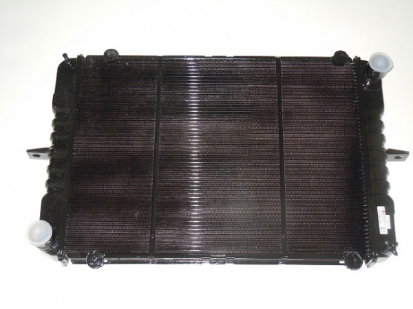

Бывают они алюминиевые с пластиковыми бачками и полностью латунные. Медных НЕ БЫВАЕТ!!!
Бывают 1-рядные; 2-рядные и 3-рядные.
Из однорядных можно покупать только "HOLA". Всё остальное гавно! По причине того что соты в один ряд.
"HOLA" алюминиевый с пластиковыми бачками. Качество на высшем уровне(Нидерланды как ни как) и стоит копейки. Ходит отлично. Самое главное хоть и однорядный, но соты очень-очень широкие, даже шире чем в двухрядном 2 ряда вместе.
Re: Радиатор от ГАЗели(любителям колхоза)
Повідомлення MOOSE » Суб квітня 05, 2014 4:41 pm
Нельзя покупать продукцию фирмы "ДОРОЖНАЯ КАРТА". Ибо самый галимый Китай который только можно придумать.

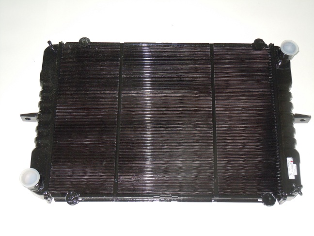

Из двухрядных нельзя покупать "Лихославльский". Латунный, дорогой, качественно покрашен. Через пол года начинает течь.
Можно покупать "ШААЗ"(Шадринский). Латунный, дорогой, качественно покрашен. Ходит очень хорошо, но заглушки могут в комплекте не идти.

Есть еще фирмы "WEBER". Китай но качество более-менее, кое как ходят. Есть в трёхрядном исполнении. Алюминиевые с пластиковыми бачками, соты круглые, стоит дорого как для Китая.
Есть еще производства Иран. Латунные, качество достойное, стоят почти в 2 раза дешевле российских аналогов(Лихославльский, Шадринский). Если брать то сразу трёхрядный, цена не сильно отличается от двухрядного.

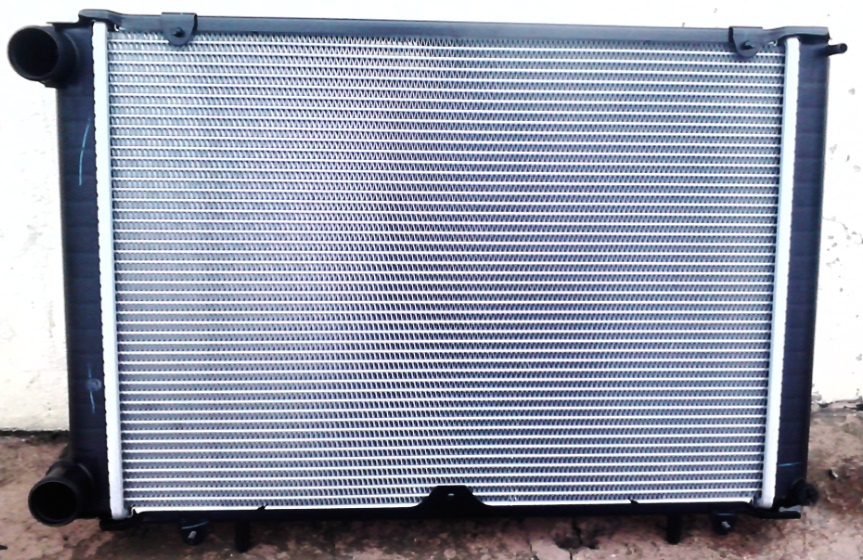

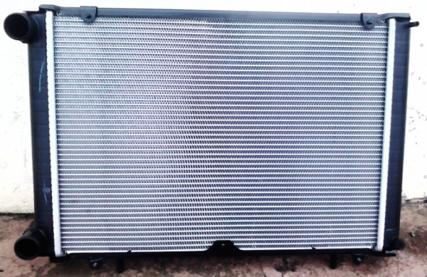

А теперь вернемся к радиатору от бензиновой "ГАЗель БИЗНЕС" с мотором УМЗ-4216. ИМЕННО "ГАЗель БИЗНЕС" !!! Потому что на "ГАЗель ЕКОНОМ" с таким же мотором УМЗ-4216 стоит обычный радиатор н/о!
Вот такие вот пирожки :roulette:
БИЗНЕС радиатор отличается от радиатора н/о расположением патрубков.
А ну-ка leo_run и другие дизелисты зацените расположение патрубков!!!
Повідомлення MOOSE » Суб квітня 05, 2014 5:22 pm
Даже "сосок" под шланг от расширительного бачка в нужном месте :cars:

Повідомлення KirKo » Суб квітня 05, 2014 6:22 pm
Если я не ошибаюсь, то у меня на дизеле выходы под патрубки расположены по диагонале.. а на этом что с бензинки Газели-Бизнес, они с одной стороны, и верх и низ.. или там ото справа снизу тоже выход, но маленький?

Диагональное расположение,со штуцером под расширительный бачок-слева,это дизель на 240-й(на 740-й штуцер справа и бачок). Ради интереса прикидывал потёкший газелевский латунный,скорее всего с/о,очень похож,но меньше размером.

Повідомлення MOOSE » Суб квітня 05, 2014 8:22 pm
KirKo написав:Если я не ошибаюсь, то у меня на дизеле выходы под патрубки расположены по диагонале.. а на этом что с бензинки Газели-Бизнес, они с одной стороны, и верх и низ.. или там ото справа снизу тоже выход, но маленький?
Верно на Вольвовском рад. патрубки по диагонали! А на моторе патрубки ведь с одной стороны ;)
Справа внизу сливная пробка
Fomax79 написав:Диагональное расположение,со штуцером под расширительный бачок-слева,это дизель на 240-й(на 740-й штуцер справа и бачок). Ради интереса прикидывал потёкший газелевский латунный,скорее всего с/о,очень похож,но меньше размером.

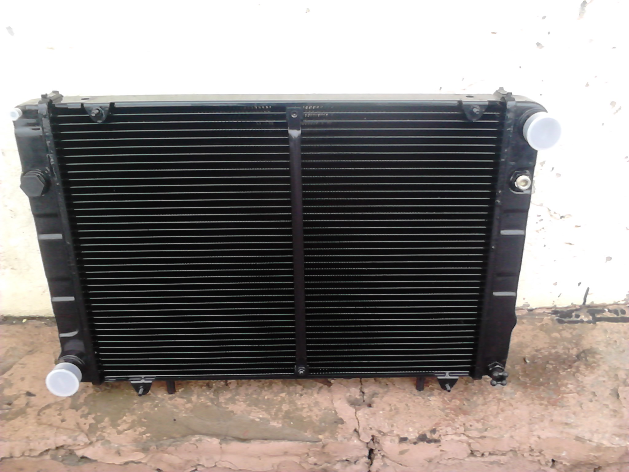

с/о с боковыми креплениями

Да,он.Крепления пофиг,если колхозить,а вот слива с расширительного(ещё один выход с левой стороны)не хватает.

MOOSE написав:Нельзя покупать продукцию фирмы "ДОРОЖНАЯ КАРТА". Ибо самый галимый Китай который только можно придумать.
Если не ошибаюсь такой стоял у Артюхи

MOOSE написав:Бывают они алюминиевые с пластиковыми бачками и полностью латунные. Медных НЕ БЫВАЕТ!!!
А такой стоял у меня а теперь у Миши neomv

как тебе расположение патрубков на БИЗНЕС-овском радиаторе?

Ну да, точно.. на блоке снизу и сверху ведь.. так шо просто патрубки другие поставить и всё станет так как надо)

отлично стоят!

MOOSE написав:А теперь вернемся к радиатору от бензиновой "ГАЗель БИЗНЕС" с мотором УМЗ-4216. ИМЕННО "ГАЗель БИЗНЕС" !!! Потому что на "ГАЗель ЕКОНОМ" с таким же мотором УМЗ-4216 стоит обычный радиатор н/о!
Расположение которое я и искал.
Спасибо за классное описание, оно мне сейчас очень помогло, но вот такой вопрос, два патрубка мы подключим, тоекую верхнюю трубку от расширительного тоже, внизу вкрутим датчик температуры(это же под него заглушка?), а вот куда подсоединить второй(большего диаметра) патрубок с расширительного бачка? Или он идет на правой банке, куда я решил, что вкручивается датчик? Тогда вопрос, а где вкручивать датчик?
Ещё вопрос, на иномарки такое расположение никому не попадалось?И чтобы по размеру не меньше и не больше штатного(вольво)

Нет! Внизу это сливная пробка.

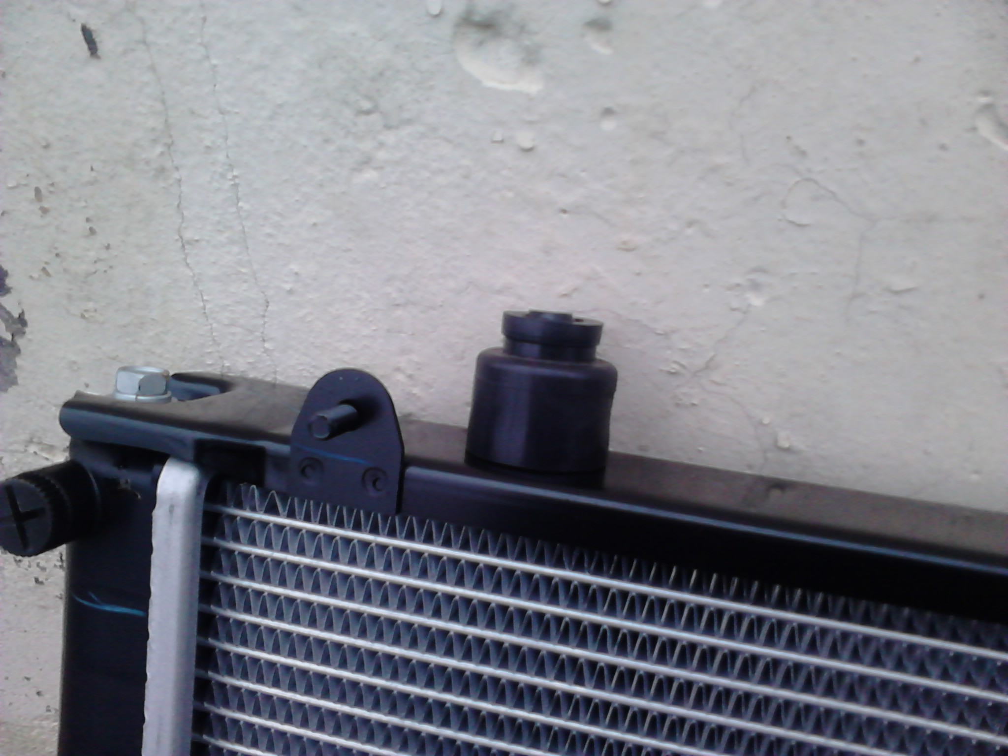

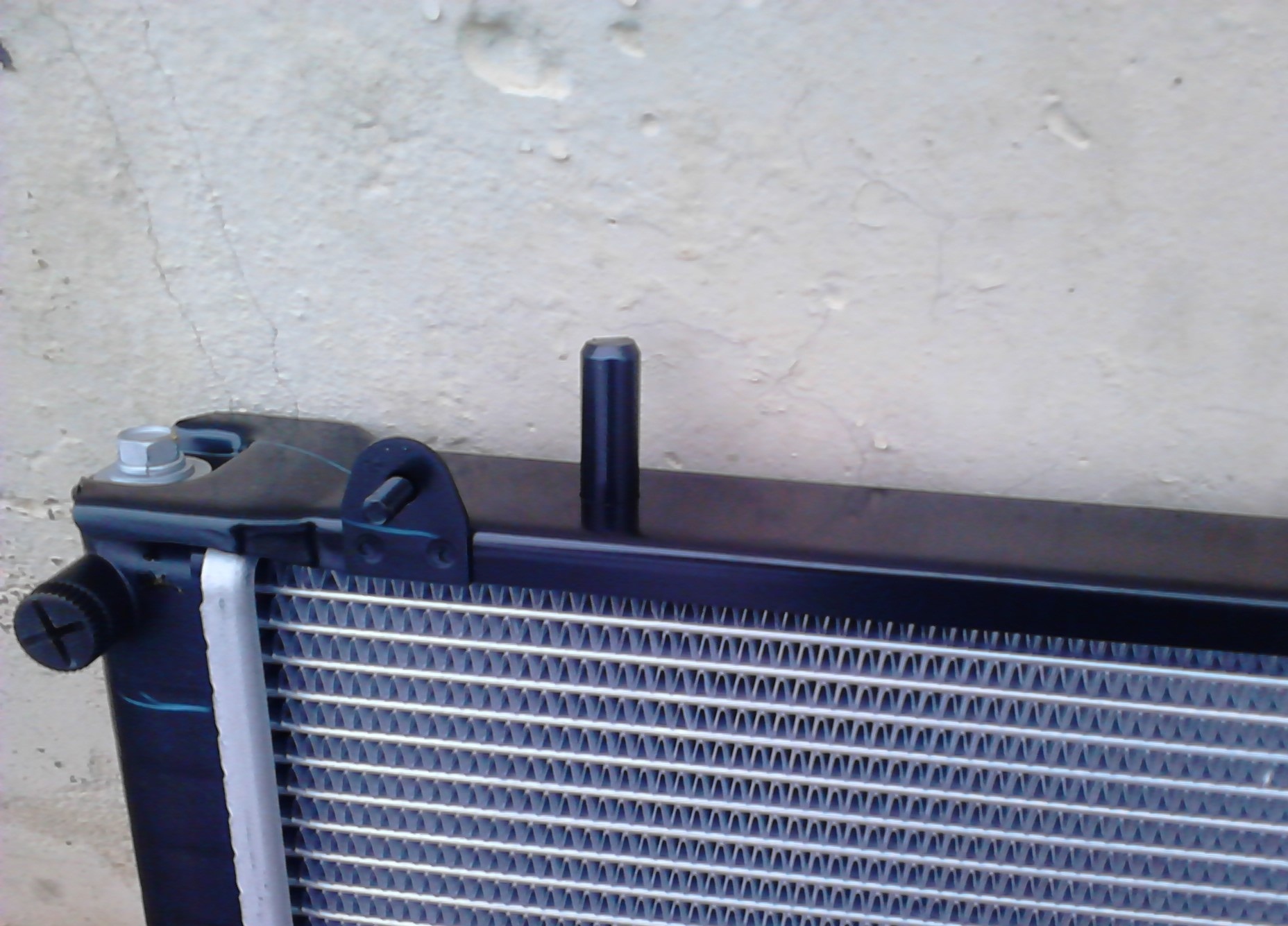

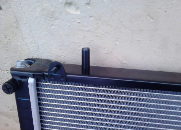

Штуцера под патрубок из расширительного бачка нет. В ГАЗели он подключается к пластиковому тройнику который стоит между помпой и нижним патрубком радиатора. Но он Вам не подойдёт, у него разные диаметры с двух сторон.
Датчик включения вентилятора нельзя ставить в радиатор, ибо в радиаторе ОЖ уже охлажденная. Пока у Вас в радиаторе дойдет до 87 например, то в блоке будет уже все 105.
По этому если делать по уму, то нужно датчик ставить в отводящий от блока патрубок.

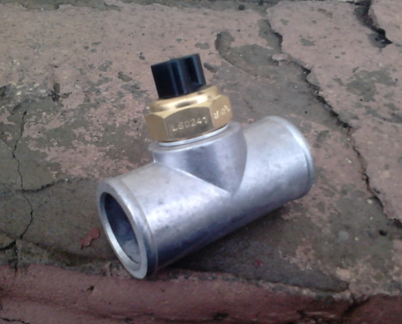

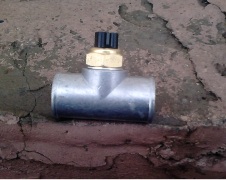

Повідомлення MOOSE » Пон червня 30, 2014 3:10 pm

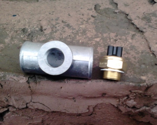

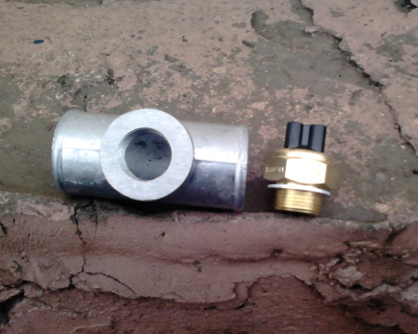

Такие патрубки под датчики включения есть на любом нормальном авторынке. Они есть в разных исполнениях! Пластиковые, железные, алюминиевые. Короткие, длинные, прямые, кривые...
Но именно этот самый качественный из тех что я встречал.
Как вариант берете таких два патрубка! В один вкручиваете датчик, а во второй точите у токаря штуцер под шланг с расширительного бачка :-P
т.е. можно сделать тройник и таким образом соединить нижнюю часть расширительного.
А по датчику, согласен, у меня сейчас именно такая система установлена, просто тройничек в который вкручен датчик и подведён минус, для срабатывания.
И вопрос, а не лучше датчик ставить на патрубок отводящий от ГБЦ?Там вроде температура повыше и реагирование побыстрее будет.

troll999 написав:А по датчику, согласен, у меня сейчас именно такая система установлена, просто тройничек в который вкручен датчик и подведён минус, для срабатывания.
По правильному вентилятор нужно подключать через реле. Но как именно это сделать, я Вам не скажу, увы не електрик :?
Ето Вам Артюха может подсказать :-P
troll999 написав:И вопрос, а не лучше датчик ставить на патрубок отводящий от ГБЦ?Там вроде температура повыше и реагирование побыстрее будет.
Я не правильно выразился :oops:
Имел ввиду в отводящий патрубок от двигателя

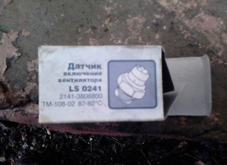

Датчики тоже бывают разных производителей и разной температуры срабатывания.
Вот например коробка от этого
Повідомлення MOOSE » Пон червня 30, 2014 3:50 pm
Довольно таки не плохого качества. Но есть одно но...
Он 87-82. Большее число это температура замыкания, меньшее температура размыкания.Соответственно при 87 вентилятор включится, при 82 выключится.
Например на бензиновых моторах Вольво(если говорить о РЕДБЛОКАХ) оригинальные термостаты есть только в двух исполнениях: 92 и 87 градусов. У меня лично с завода стоял на 92 градуса.
viewtopic.php?f=18&t=37273&p=261546#p259768
На дизелях, вроди бы таже картина с термостатами. Тоесть! Если например у Вас термостат на 92 градуса, а вентилятор включается на 87 и опускает температуры в системе до 82, это приведет к слишком большому количеству открытий-закрытий термостата, что пагубно повлияет на его ресурс.
По этому рациональней будет использовать датчик включения вентилятора 92-87 в паре с термостатом на 87 градусов.
Я еще встречал датчики 84-79, но это вообще не подходящий вариант в нашем случаи
номер детали
33027.1301010-10
цена не обрадует
