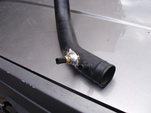

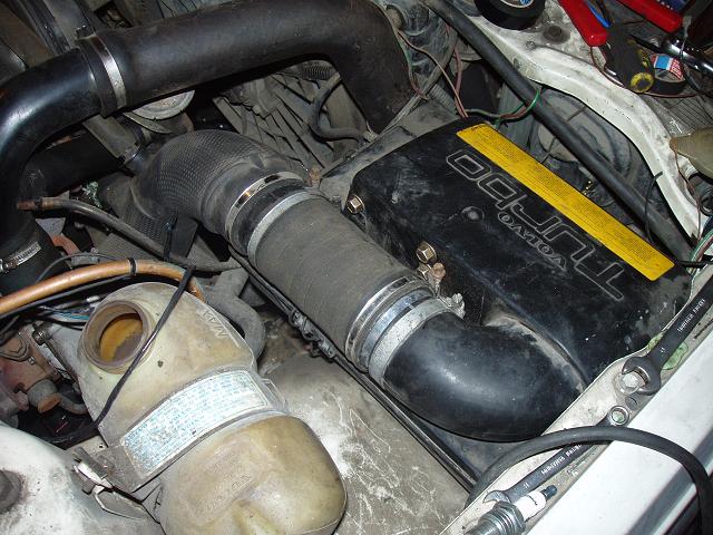

сейчас мы на такой стадии

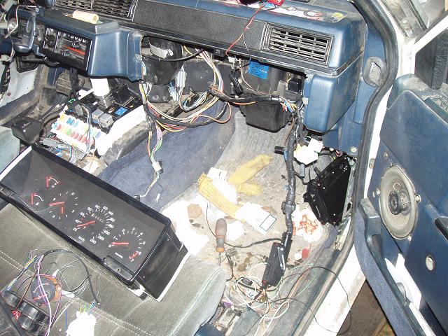

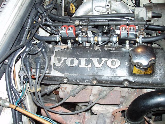

потихоньку продвигаемся

гбо нормально ходит7

в смысле я ееще впрыск не запускал там раньше второе поколение стояло.... а что тебя в нем пугает? меня пугает что у меня форсунки на 3,2 рассверлены :drag:
