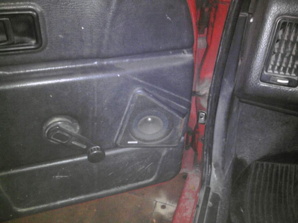

Перечитал) Кстати, гдето на форуме видел пост про то, что на 340 колонки были в торпеде передние, а на картах дверей-нет, на картах только в 360 были. У меня 340 дл, в картах передних дверей 2 родных динамика, это автор ошибся или у меня карты менялись?

Timelife написав:на 340 колонки были в торпеде передние, а на картах дверей-нет, на картах только в 360 были. У меня 340 дл, в картах передних дверей 2 родных динамика, это автор ошибся или у меня карты менялись?
Нет карты у тебя не менялись у меня тоже на картах а в торпеде нет .

У меня в торпеде. на картах нет))))
Возможно ошибся автор.

Увидел такие на второй вольво которая у нас 340 1,6д 1985.
Re: Для фанатов 340-ых
Повідомлення Кум » Сер жовтня 06, 2010 1:41 pm
и у мну так ,тока карманы на дверях есче есть

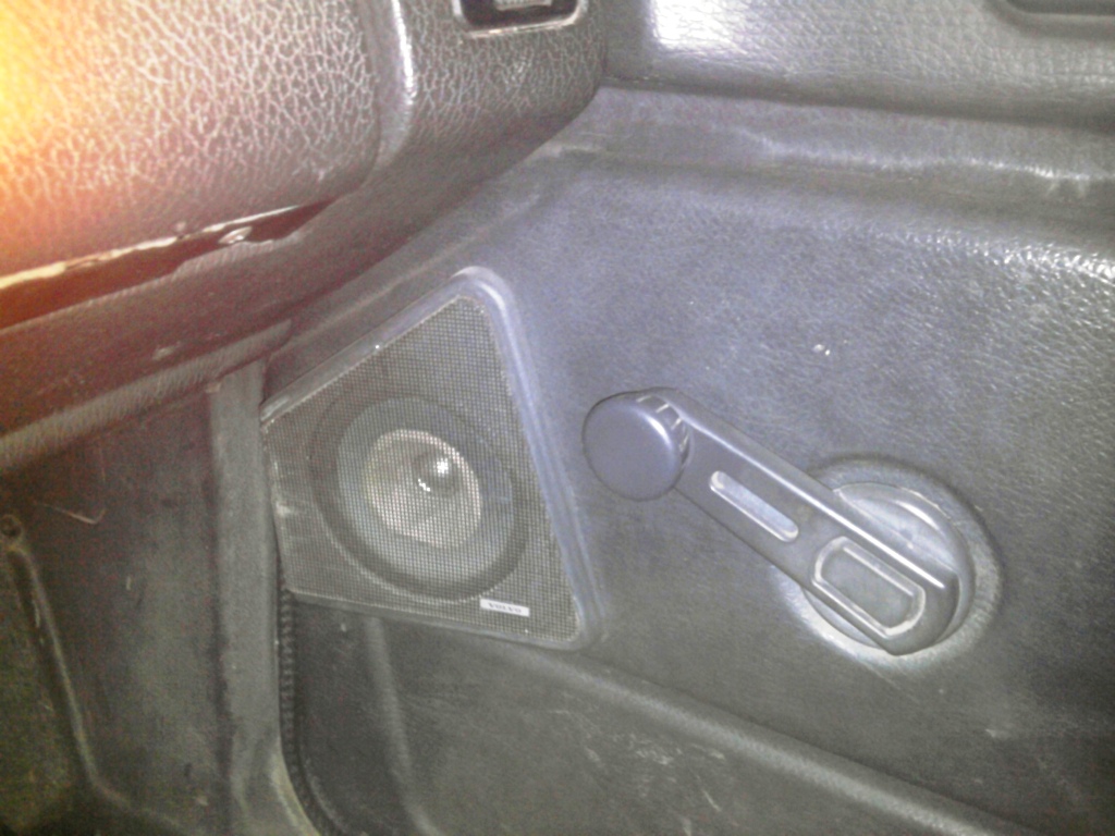

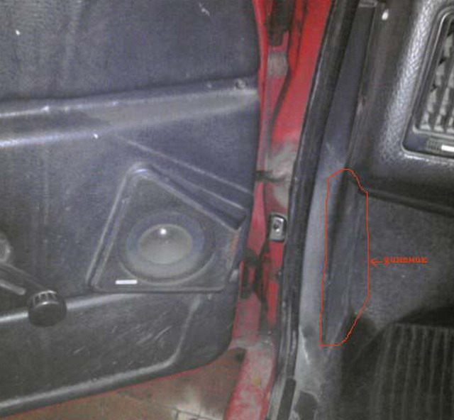

А у меня динамики столи на обшивках в районе ног, под панелью. Динамиков нет, но решёточки стоят, немецкие Blaupunkt, судя по вырезам-родные. Но вырезы очень маленькие, и прямоугольные, даж не знаю какие там динамики стояли, может овальные.
