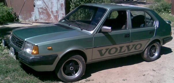

вот такая машинка

Красивая! Еще фото!

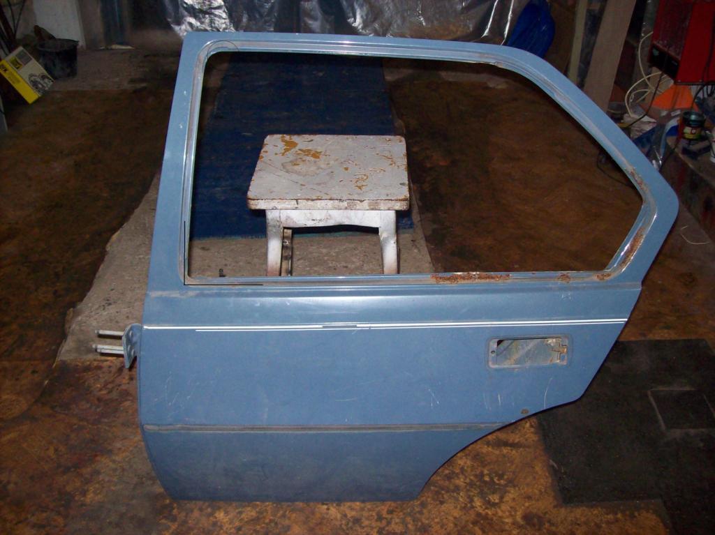

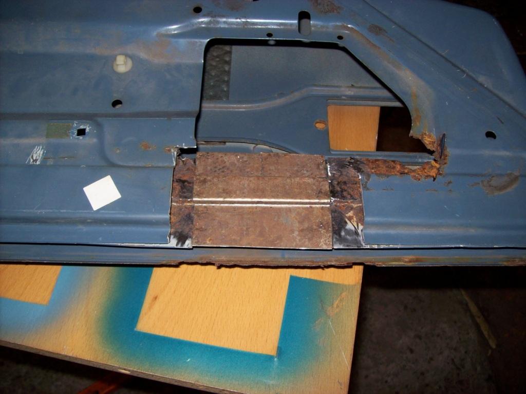

Доброго дня честной компании! Встал, именно встал вопрос о реставрации дверей тройки. Кто делал? И самый интересный вопрос: снять хром с дверей, из-за него вся проблема, пластиковые уплотнения уже никакие и поставить резину. Переварить овал стекольного проёма. 8-)

Повідомлення Кум » Вів березня 01, 2011 4:07 pm
Cергий написав:снять хром с дверей поставить резину.
С чего туда резинка встанет?
Cергий написав:Переварить овал стекольного проёма
Расширь выражение - в смысле это как ?

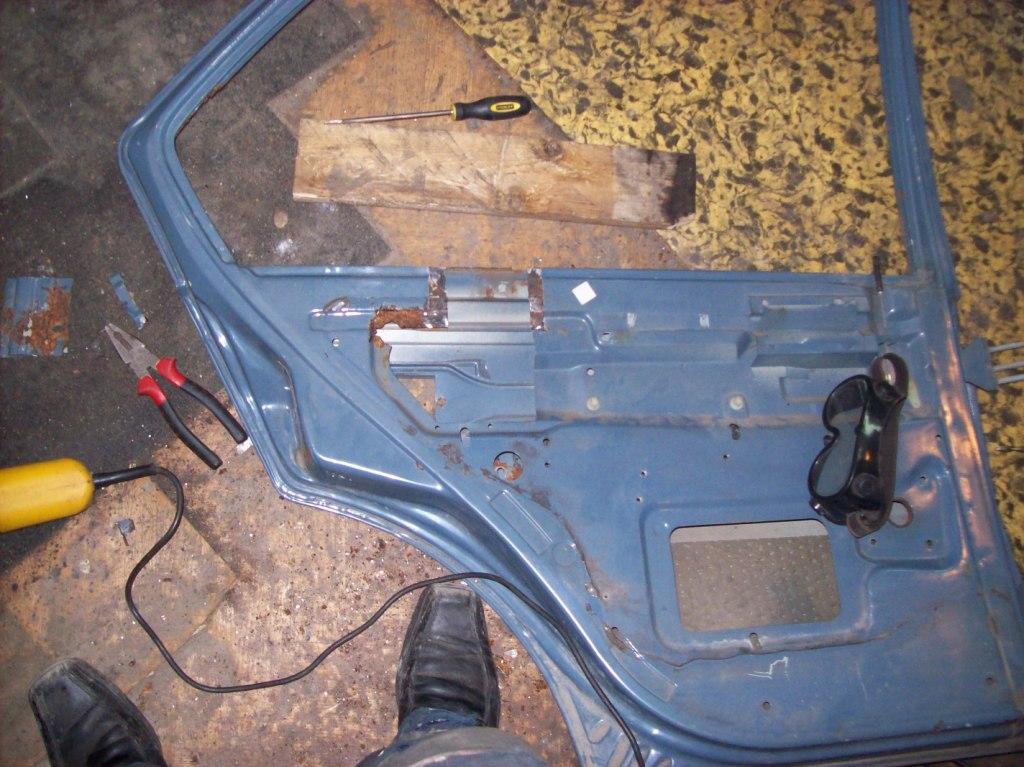

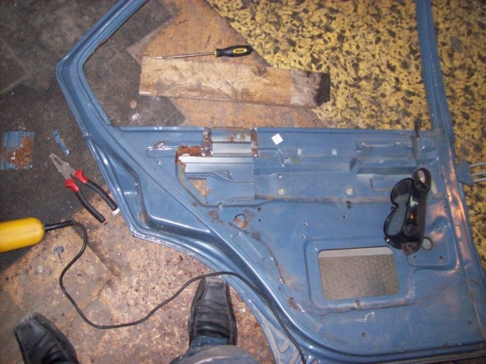

Есть несколько комплектов уплотнений с разных авто, но они нормально, без складок, не устанавливаются. Дверь купил ради прикола, типа "хорошее бу", вскрыл, такая же дрантия, как и моя. На фото отметил овалы, которые мешают установке уплотнений, но на одной из троек, видел заводские, но найти не могу, или заняться поиском, а двери гниют дальше, гады-годы. :D

Cергий написав:На фото отметил овалы, которые мешают установке уплотнений
Понял )

Мужики, я чет не понял про овалы :oops: а молдинги я установил по возможности на места, затем обклеил маляркой сами молдинги и двери по периметру молдингов, затем полиоритановым герметом прошелся по образовавшемуся пространству, и мокрым пальцем стер излишки гермета, и через 20-30 мин снимаем малярку и получаем прорезиненый уплотнитель, и красиво и вода не поступает :?

Все, увидел овалы)))

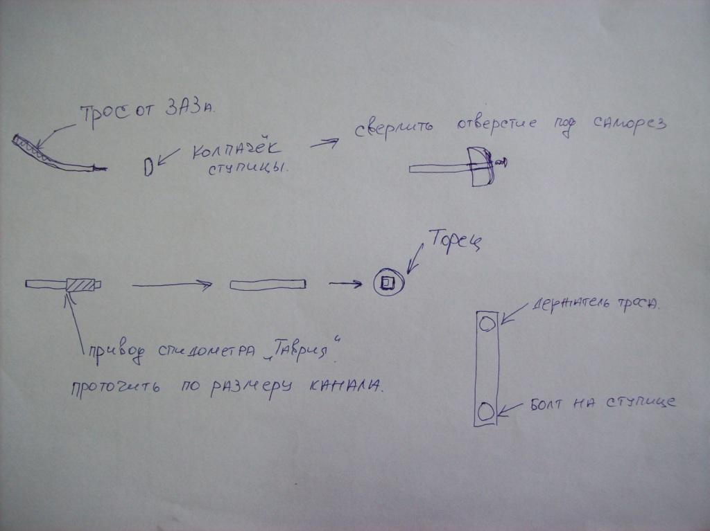

Поправлять трос спидометра знакомая тема, примерно раз в неделю, достал уже, выскакивает гад...

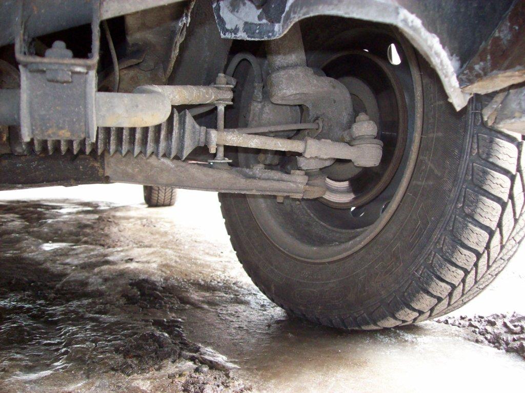

Вопрос решил не так давно, но кажется угадал. Пришлось изменить конструкцию.

А как? Подскажи пожалуйста!

Есть рисунок и фото. Если не очень понятно, значит плохо обьясняю. :D
